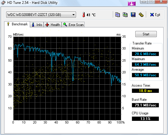

50MB/s oder mehr sind für die 1-Platter 160GB-Modelle und 320er Platten normal. Die 7200er sind natürlich schneller...
mal abgesehen vom "burst rate", ist die von dir dargestellte platte doch langsamer...
oder ist das auch eine 5400`er ?
Ja die ist einen Tick langsamer - aber das in einem Bereich den man nicht merken wird.
Ist auch eine mit 5400 upm.
Kann ich bestätigen, meine WD Scorpio Blue erreicht ähnliche Werte:
