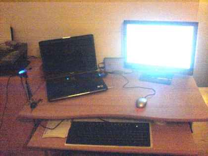

Ich meinte meinen weissen TFT...
Hab es nun mit dem Book der Eltern versucht uns es funktioniert :( Der TFT ist bzw. wird Schwarz / wird ausgeschaltet, sobald ich auf den LCD switche... ist doch Scheisse! Woran kann das denn liegen...
Hier nen Screen vom funktionierenden Vostro
hmm...dann ist wohl doch ein techniker fällig....

Tritt dein Problem auf, wenn du nen externes Ausgabegerät an dein Vostro angeschlossen hast oder generell beim Schließen des Notebookdeckels?
Wäre ja nämlich genau mein Problem...

Genau so sollte es ausschauen... das tut es bei mir ja eben nicht, siehe Bild!
Werd dann wohl mal den Techniker anrufen und ihm das Problem schildern...
Bin mal gespannt was er dazu meint!
