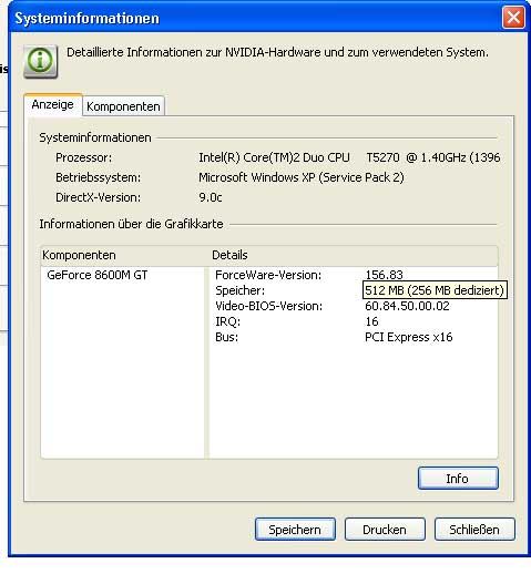

also bei mir werden auch 512MB video-ram angezeigt. nvidia-systemsteuerung sagt aber eindeutig, dass davon nur 256MB dezidierter speicher sind... @stalker steht da bei dir 512MB dezidiert :confused:

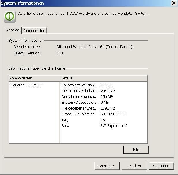

also wie gesagt, da hat dann dell wohl eine großzügige spende gemacht.....bei mir steht auch nur256mb dediziert

Es wird immer anders angezeigt! Bei mir steht auch manchmal dort 512MB, dann woanders wieder 256MB ... eventl. liegts an dem Shared Memory :P
bei mir siehts so aus...
