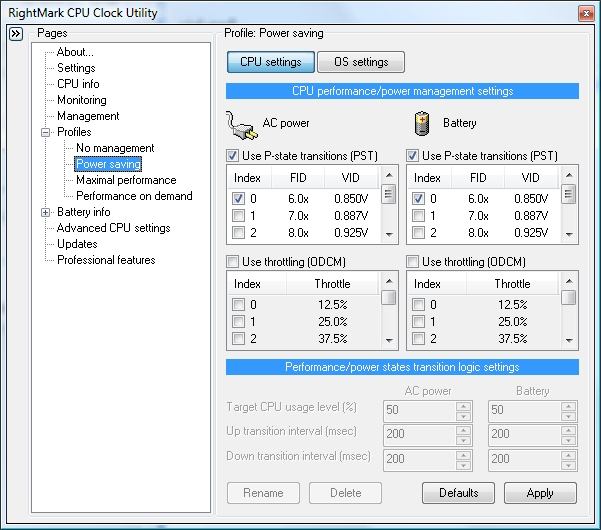

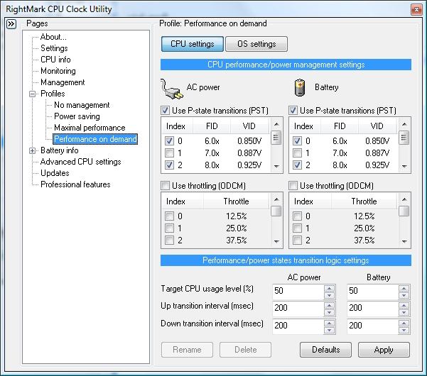

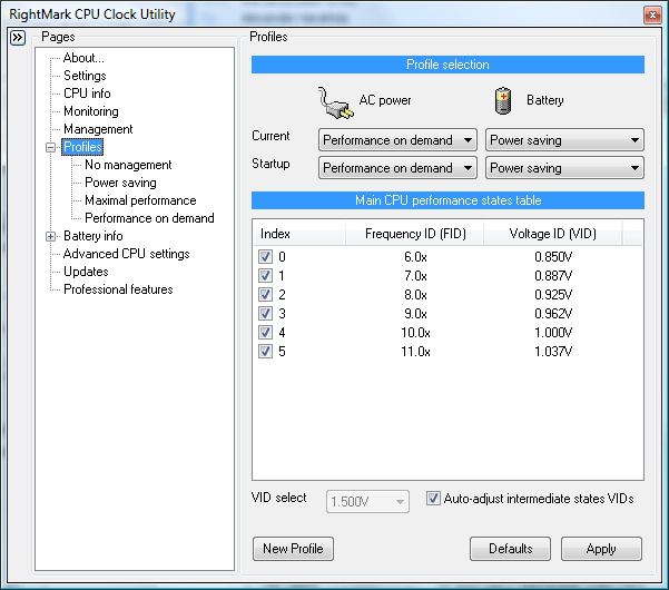

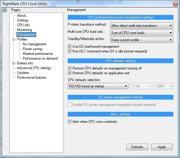

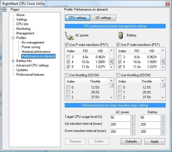

Da nun viele anscheinend noch das Problem mit dem Fiepen haben, poste ich mal Screenshots meiner Einstellungen bei RMClock 2.25 und Vista HP.
Das Fiepen des Prozessors ist bei mir weg. Gleichzeitig tauschte ich aber auch meine Seagate Festplatte, da diese "klackerte".
Alle Einstellungen vom Programm RMClock die nicht auf den Bildern sind, sind entweder Standart oder nicht erwähnenswert.
Im Profil Power Saving ist nur der erste Modus bei mir aktiviert. Alle weiteren sind in diesem Profil deaktiviert, so dass der Laptop konstant mit 1,2GHz taktet.
Zum Untertakten der Spannung auf 0,85V braucht ihr die .reg Datei (Erstellt vom user Tarabas).
Links:
1.) Um Spannung auf 0,85V setzen zu können:
http://freilandkiwis.de/r70/Zusatz-Software/rmclock.reg
2.) RMClock 2.25 (nutze ich und zufrieden damit)
http://freilandkiwis.de/r70/Zusatz-Software/rmclock_225_bin.exe
Den Autostart des Programms habe ich mithilfe der Aufgabenplanung unter "Start - Alle Programme - Zubehör - Systemprogramme - Aufgabenplanung" hinbekommen. Dadurch muss auch nicht beim Start dem Vorgang erst zugestimmt werden. Die genauen Schritte entnahm ich einer Anleitung, dessen Link ich gerade nicht finden kann.
Diese sind meine persönlichen RMClock Einstellungen und sicherlich nicht 100% perfekt aber für meine Bedürfnisse zufriedenstellen. Bitte testet selbst welche Einstellungen für euch passend sind.
Viel Spaß und Glück
