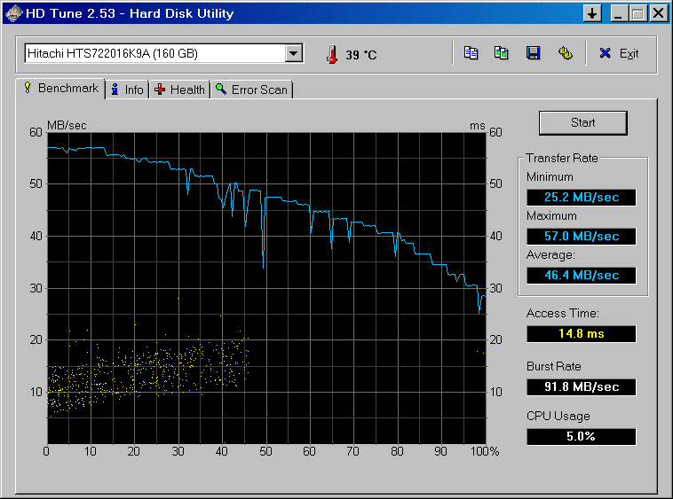

Festplattentest im 17`er Vostro
hier also mein Ergebnis, hoffe, das kann einigen hier weiterhelfen:bigok:
