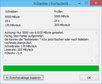

1. Fehlerquelle Laufwerk auch richtig Angesteckt?
denn die 5 zusätzlichen Pins für USB3.0 kriegen nur dann Kontakt wenn die Stecker korrekt sitzt.
und dann kriegt man z.b. so etwas
Egal welche USB 3.0 Datenträger ich da reinstecke. Da ist nichts mit über 30MB/s. Wenn ich die selben Datenträger hinten am USB 3.0 Port hänge gibts dann wie erwartet die volle Geschwindigkeit..
hmm der Screen oben ist vom Front USB3.0 und einem sandisk extreme
du hast gelesen das vorne 2* USB2 und 2* uSB3 sind (keine 4 usb3 !) ?
usb 2 macht nur 30-35 MB/s
ich selber nutzte die nie, aber steht in den Specs
guck einfach mal wie sie angeschlossen sind bei dir (usb2 ist ein 9/10 pin und usb3 ist ein 19/20Pin ) .. zu faul meinen 19" grad aufzuschrauben
Ja, Ich weiß dass da 2x 3.0 und 2x 2.0 vorne platziert sind. Und natürlich habe ich die USB 3.0 Ports genutzt. Sonst hätte ich das hier ja nicht gepostet. Wie schon erwähnt: die selben Datenträger (HDD und USB Sticks) funktionieren ja an den hinteren USB 3.0 Ports mit voller Geschwindigkeit.
Habt ihr irgendwelche speziellen USB Treiber installiert oder nur die Intel Chipsatz Treiber?
nur Chipsatz und USB3.0 Treiber btw. hast du was im BIOS verändert? mir war so als war da eine Option für die USB Ports Front und hinten separat was einstellen konnte.
wie gesagt bei mir waren da über 100MB/s kein Problem nur wenn ich nicht richtig anstecke sind es eben mit usb2.0 speed weniger.
30MB/s sind USB 2.0. Denke, dass es bei dir irgendeinem Fallback kommt. Habe gestern bei meiner externen Festplatte an der Front 50 MB/s erreicht (limitierender Faktor eher die externe HDD). Betriebssystem ist Windows 8.1 x64 Update 2, keine speziellen Treiber nachinstalliert. Standard BIOS-Einstellungen, keinerlei USB-Treiber nachinstalliert.
Oki, Danke für eure Antworten.. Ich werde mal die Bios Einstellungen zurücksetzen. Also man kann ja die front und back USB Ports aktivieren und deaktivieren. Evtl gibts da ja auch ne Einstellung mit USB 3.0 Speed oder so. Mal gucken. Danke schon mal für eure Antworten.
