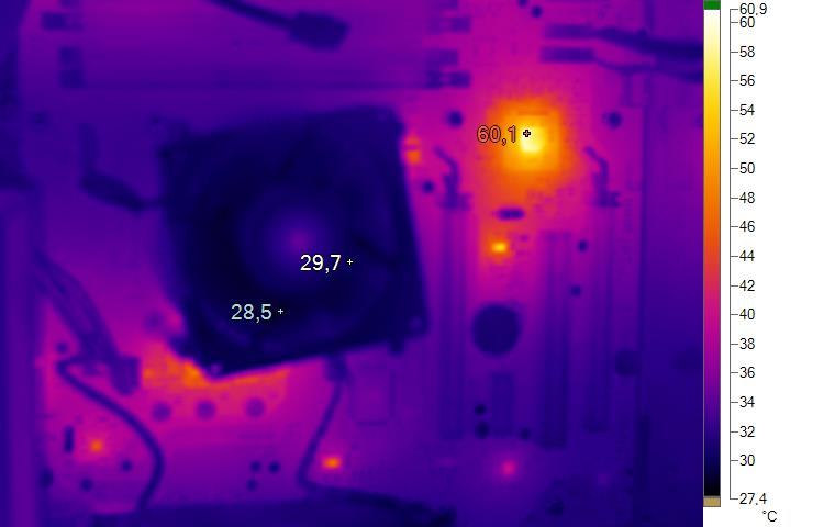

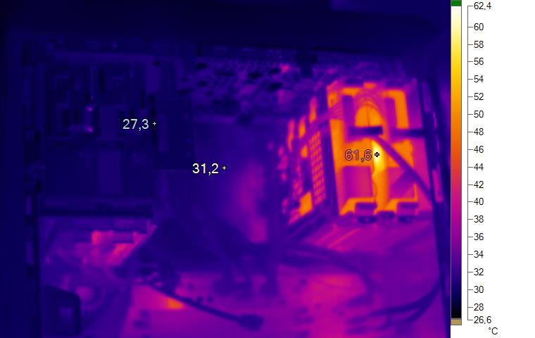

So - als Info mal ein paar interessante Daten zum T20.
Ich habe das Gerät mal mit einer (vernünftigen) Wärmebildkamera geprüft - zum schauen wie sich das ganze so verhält im original Zustand, und wenn ich jetzt noch eine Halterung für zwei weitere Festplatten nachrüste.
Fazit - sind unten zwei Festplatten montiert sollte man sich überlegen einen Lüfter nachzurüsten:
Die Fotos sind aufgenommen nach einer Laufzeit von ca einer Woche. Natürlich wurde der Seitendeckel nur für die Fotos kurz geöffnet.
Verbaut sind bisher - unten 2x 3 TB - oben 1x 4 TB.

... Ich habe das Gerät mal mit einer (vernünftigen) Wärmebildkamera geprüft ...
Zumindest hat mir das Bild klargemacht, dass ich mir noch einen kleinen Kühlkörper auf den unteren Chip (Southbridge?) kleben werde.
Mit dem Lüfter vor der Front sollte der Luftstrom diesen dann auch deutlich kühler halten können.
Vielen Dank für die Bilder!
Mit dem Lüfter vor der Front sollte der Luftsrom diesen dann auch deutlich kühler halten können.
Hab ich auch damals als erstes gemacht, einen kleinen schwarzen vom MK26 Grafikkühler, .. hatte mich auch erstaunt warum dort keiner auf dem Chip thront.
