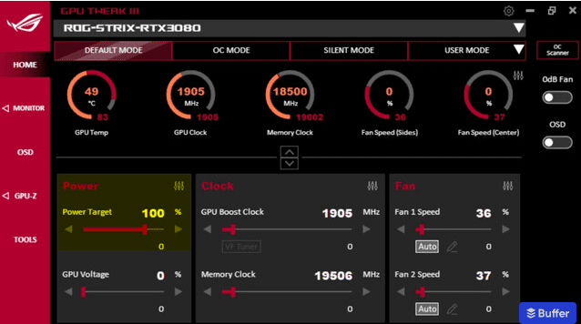

ich möchte meinen T20 mit 1225 v3 und GTX 1050 Ti auch nochmal upgraden und zwar die Grafikkarte.
Ich schwanke zwischen einer RTX A2000 mit 70 Watt TDP und einer RTX 3060 mit 160-170W TDP. Die RTX A2000 dürfte ohne Weiteres laufen.
Deshalb meine Frage: Hat jemand Erfahrung damit, dass "power target" einer RTX um 30-40 Prozent zu senken, also auf rund 100-110 Watt (z.B. mit ASUS GPU Tweak III, siehe Screenshot anbei), sodass die Karte über SATA-auf-6+2-PIN-Kabel ausreichend mit Strom versorgt wird. Richtig ausreizen kann ich die RTX 3060 halt erst, wenn ich den Rechner upgrade, aber das ist für mich okay. Eine 3060 mit 110 Watt wird eine GTX 1050 Ti leicht überflügeln.
Was meint ihr?

Hallo zusammen,
Was meint ihr?
Ich habe dazu keine eigene Erfahrung.
Hier haben es mehrere erfolgreich gemacht:
Hallo zusammen,
Was meint ihr?
Wieso möchtest du die RTX denn drosseln? Nimm doch einfach ein anderes Netzteil mit passendem Adapter (Startpost).
...mit neuen 400W- oder 500W-Netzteil über Adapter auf 100%. Man braucht doch tatsächlich nur so einen hier, oder?
