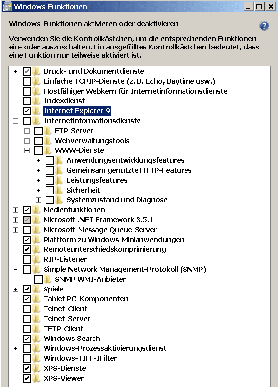

Du meinst "Windowsfunktionen"?
siehe Screenshot
ich hab da was gefunden:
https://support.microsoft.com/de-de/help/2696547/how-to-enable-and-disable-smbv1-smbv2-and-smbv3-in-windows-and-windows
