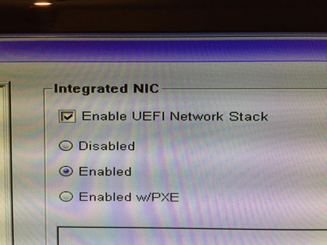

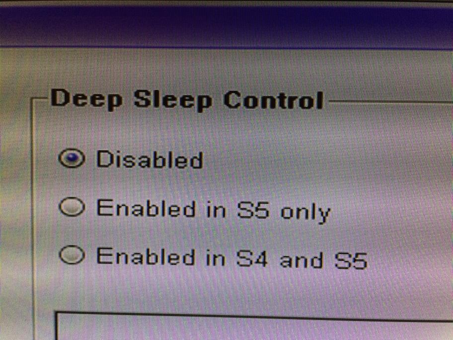

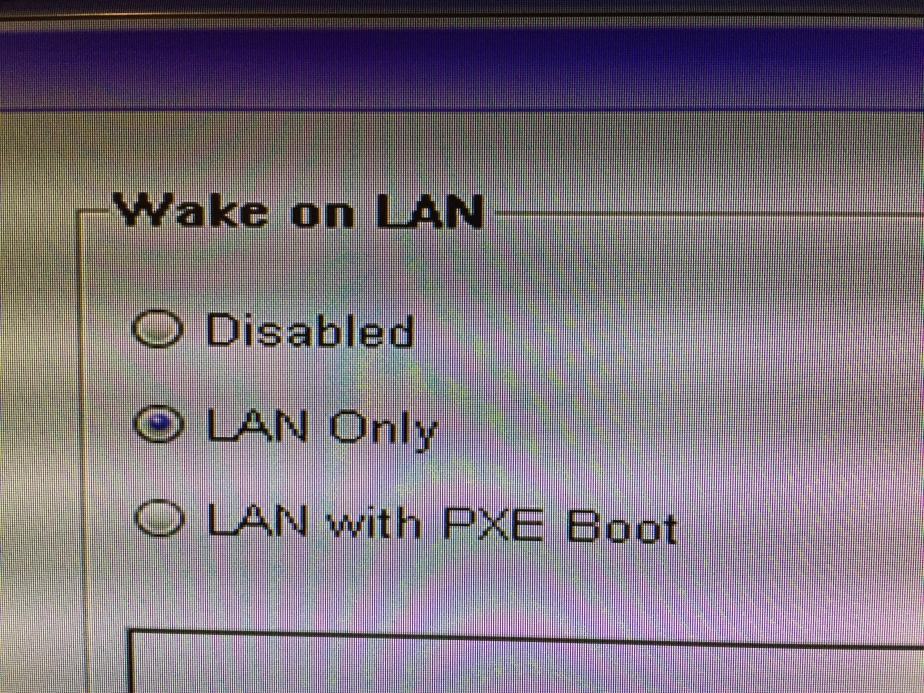

Hallöchen in die Runde,
so langsam verlassen mich die Ideen und auch die Lust. Den ganzen Tag hampel ich jetzt schon mit dem Mist hier rum.
Leider geht es (mal wieder) um das leidige Thema Wake on Lan.
Zunächst die Ausgangsbasis:
SystemmodellPowerEdge T20
ProzessorIntel(R) Xeon(R) CPU E3-1225 v3 @ 3.20GHz, 3201 MHz, 4 Kern(e), 4 logische(r) Prozessor(en)
BIOS-Version/-DatumDell Inc. A05, 18.09.2014
Installierter physischer Speicher (RAM)4,00 GB (der werksseitig verbaute Riegel)
W10 Pro
Soweit also alle "Stock".
Ich habe noch eine OCZ Trion 450GB verbaut als Systemfestplatte.
Soweit klappt auch alles wunderbar.
Jetzt habe ich mein Netzwerk neu aufgebaut und wollte den Server dann gerne per Wake On Lan wecken.
Klappt nur leider nicht.
Bisherige Versuche:
Update auf A11
Downgrade auf A05

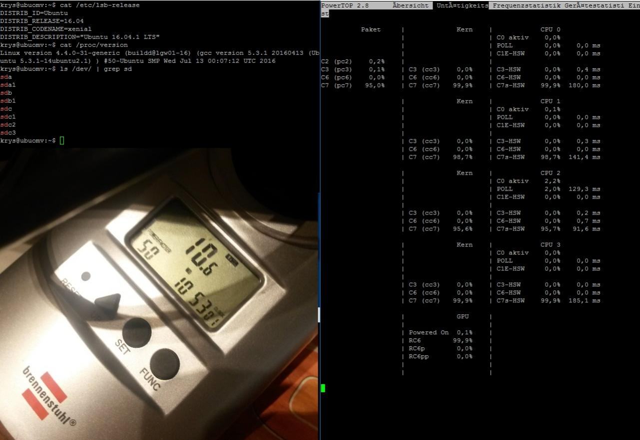

10,6W @ Idle -> 1225v3, SSD, 4GB RAM, 2x 2,5" HDD, UEFI Ubuntu 16.04.1 LTS gemessen mit Brennenstuhl PM 231 E
Einzige Mods:
Ich habe Audio, PCI, USB3, DeepSleep (wegen WOL) im BIOS (A11) aus. Kein Moni, Maus bzw. Tastatur.
PowerTOP alles auf Good.
Zum Stromverbauch kann ich noch keine genauen Ansagen machen.
Es scheint zu mindest so zu sein, dass mit der UEFI installation (nicht mit OMV, im Legacy Mode) ca. 10W eingespart werden.
Also die UEFI Installation bringt tatsächlich was an Einsparung.
Man kann die Einstellungen, die PowerTOP empfiehlt, auch manuell im System einstellen, damit sie automatisch beim nächsten Systemstart übernommen werden, ohne dass man PowerTOP starten muss. Dazu geht man Schritt für Schritt die einzelnen BADs durch und sucht im Internet nach den entsprechenden Einstellungen. Die meisten findet man im Arch Linux Wiki: https://wiki.archlinux.org/index.php?title=Power_management
Danke dir. Muss mich mal da einlesen.
- - - Updated - - -

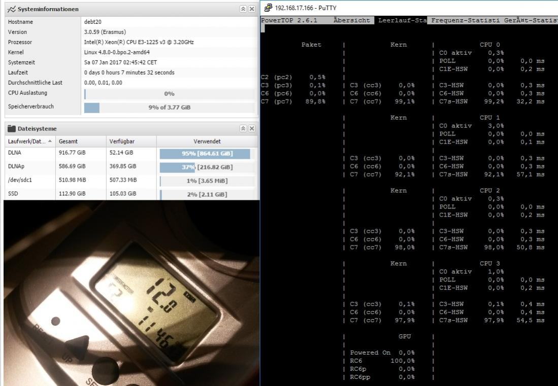

Mein Verbrauchsupdate zu der Post von mir:
12,0W @ Idle -> 1225v3, SSD, 4GB RAM, 2x 3,5" HDD, UEFI debian 8.6 & OpenMediaVault3 gemessen mit Brennenstuhl PM 231 E
Einzige Mods:
Ich habe Audio, PCI, DeepSleep (wegen WOL) im BIOS (A11) aus. Kein Moni, Maus bzw. Tastatur.
Deaktiviere USB 3 im BIOS, ich hatte ein reboot after shutdown Bug. Habe bereits Dell informiert, Problem wird evtl mit nächsten BIOS Update behoben. Der dell mitarbeiter möchte bei Zeit nochmals testen.
Gerade mal ausprobiert, allerdings nicht mit dem gewünschten Erfolg. Jetzt Bootet der T20 gar nicht mehr :)
@daPanic
versuch mal das Magic Packet an die Broadcast Adresse des LAN zu senden mit der MAC des T20.
Gerade versucht mit dem MagicPaket v2 Tool. Leider kein Erfolg.
Das kann ich sehr gut verstehen, ich habe da auch ne ganze Zeit rumgemacht, sollte mein Setup, dass ich gestern Abend noch mal komplett neu gemacht habe, gleich, wenn ich nach Hause komme per WOL aufwachen, so werde ich gerne meine Erkenntnisse teilen.
Bin sehr gespannt.
Und beim Netzwerktreiber hast du er auch aktiviert?
Habe gerade nochmal geschaut. Es war aktiviert:
Darf zur Energieoptimierung Netzwerkkarte deaktivieren.
Kann über das Netzwerk angeschaltet werden.
Das Magic Paket war nicht aktiviert.
Ich habe das automatische Deaktiveren mal rausgenommen. Jetzt leuchtet die Netzwerkkarte auch wenn er abgestellt ist, das WoL klappt allerdings nicht.
