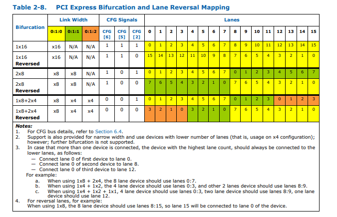

Eine Anfrage an DELL wegen der Unterstützung von Bifurcation ergab folgendes:
Sehr geehrter Herr XXXXXX,
Die Bifurcation Funktionalitaet hang zusammen mit dem CPU , in Ihren Konfiguration MOD,PRC,E2124G,3.4,CLK,T40 und laut dem Spec Sheet Seite 25 ist die Unterstuetzt.
https://www.mouser.com/datasheet/2/612/xeon-e-2100-datasheet-vol-1-1487422.pdf
Vielen Dank im Voraus und mit weiteren Fragen stehe Ich dann natuerlich gerne zum Verfuegung.
Mit freundlichen Grussen / Kind regards
thank you for choosing Dell EMC,
Vladimir Visnovsky
v_visnovsky@dell.com
Technical Engineer
Dell EMC | Enterprise Support Services
Support Germany +49 69 979 24299
Moin zusammen!
Die PCIe Karte von DELOCK (4x NVME) ist gestern bei mir eingetrudelt. Nach dem Einbau die Ernüchterung...es wird nur EINE NVME erkannt!
Fazit: Der T40 unterstützt KEIN Bifurcation!

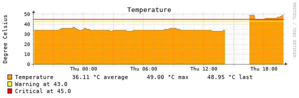

Aber die Luft zirkuliert schon ungünstig. Hier der Temperaturgraph der Platte nach Wechsel vom G8 in den T40...und da hab ich schon einen 92er Lüfter von unten dran.
Man müsste die Platten unten sollten sinnvollerweise 90° versetzt sein, dass beide einen Luftstrom abkriegen. Der Lüfter könnte ruhig auch höher drehen, da werd ich den wohl an eine manuelle Steuerung hängen, statt der Systemsteuerung. Aber die Power passt schon mal.
