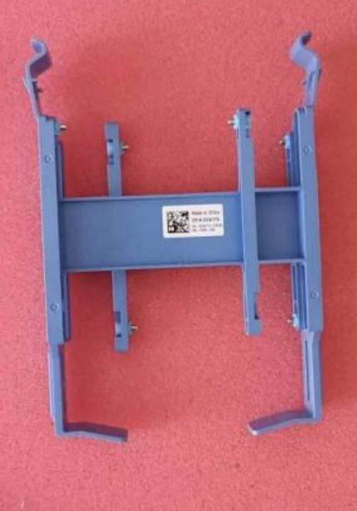

Da mein T30 leider die Grätsche gemacht hat: wie viele 2.5" Laufwerke bekomme ich denn in den T40 rein? Es sieht nach nicht viel Platz aus auf dem Photo (Anschluss per HBA).
du bekommst maximal 10 2,5“ laufwerke unter! du brauchst aber einbaurahmen, welche einen 3,5“ auf 3x 2,5“ adaptieren sowie einen ersatz für das cd-lw um eine weitere 2,5“ unter zu bekommen.
anraten würde ich aber nur die einbaurahmen für 2x2,5“ da die mittlere bei 3er version zu heiß wird.
(habe ich exakt so im einsatz)
ps: vergiss nicht den zusätzlich erforderlichen sata controller
Danke - Controller habe ich. Einbaurahmen: gibt's da speziell geeignete, oder x beliebig von icydock o.ä.? (Ich habe derzeit einen 5.25 auf 6x 2.5" von icydock, aber das wird warm und scheint nicht in den T40 zu passen?)
davon hab ich einen und 2x so billige plastikdinger für 3x 2,5“
aber den original dell auf dem bild kann ich dir wärmstens empfehlen.

Perfekt, danke - die passenden dell Adapter kannte ich noch nicht.

Sagt mal, wo habt ihr im T40 eigentlich Eure 2.5 SSDs installiert?
Ich habe nun einen Einbaurahmen in einen blauen Dell-HDD-Tray eingelegt. Der würde entweder in die beiden Fächer am Geräteboden passen oder eben dort, wo ab Werk die HDD ist. Wahrscheinlich baue ich dort die SSDs ein, wegen der wohl besseren Belüftung.

@p4n0 einfach reinwerfen geht für mich garnicht, mindestens mit Kabelbindern fixieren. Ich habe hier einen 2.5-Festplattenrahmen rumliegen gehabt und der passt in die blauen Dell-Trays (noch übrig gehabt) rein (= 2 x 2.5-SSD in einem Tray).
