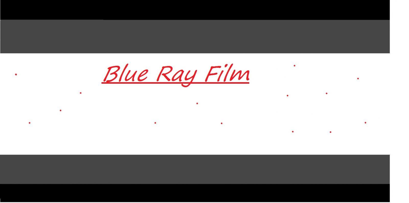

Mich stört aber noch folgendes und hoffe, dass mir jmd. eine Lösung parat hat:
Wenn ich Blu Rays schaue, und den Monitor dann (um ein ungestrecktes, sauberes Bild zu erhalten) von dem "Max" auf den "Aspekt" Modus einstelle, stört mich die unterschiedliche Helligkeit der jeweiligen schwarzen Balken. Man sieht die absolut schwarzen Balken vom Monitor und dessen Einstellung , und die leicht gräulich wirkender Balken des jeweiligen Blu Ray Filmes.
Ich habe mal ein Paint-Bild gemacht um meine Aussage zu veranschaulichen
(s. Anhang)
Natürlich sind die grauen Balken in Wirklichkeit nicht so hell, auch die Maße sind nicht so extrem, ich will es nur verdeutlichen.
Weiß nun jmd. wie ich es schaffe aus den sozusagen 2 Balken, einen zu bekommen, der ein einheitliches Schwarz aufweist?
Mich stören einfach die unterschiedlichen Schwarzwerte.
Sieht nach dem typischen "Video vs. PC-Level" Problem aus. Auch Filme auf Blu-ray liegen in YCbCr vor, was Videolevel impliziert. Du könntest z.B. über die Overlaysteuerung bei nVidia auf PC-Level spreizen lassen (bezeichnet als "Dynamikbereich" => Voll (0-255)).

Das hat er jetzt bestimmt verstanden Denis. ;-)
@Vince:
Schau mal in die Einstellungen der Abspielsoftware, und passe DORT die Helligkeit und den Kontrast an, damit auch der Spielfilm das Schwarz genau so dunkel darstellt wie der Dell.

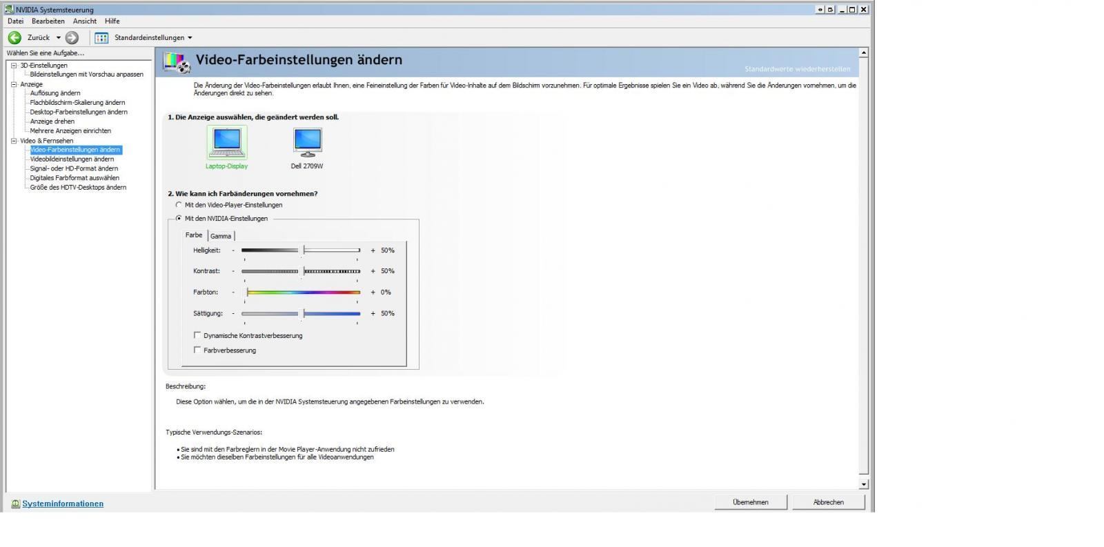

Wenn ich unter Nvidia-Systemsteuerung => Video&Fernsehen=> Video-Farbeinstellungen ändern => Mit den NVIDIA-Einstellungen,
nachschaue gibt es bei mir keinen Dynamikbereich, ich kann nur Dynamische Kontrastverbesserung und Farbverbesserung aktivieren.

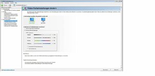

Bei mir schon: Treiber 186.18 XP64
