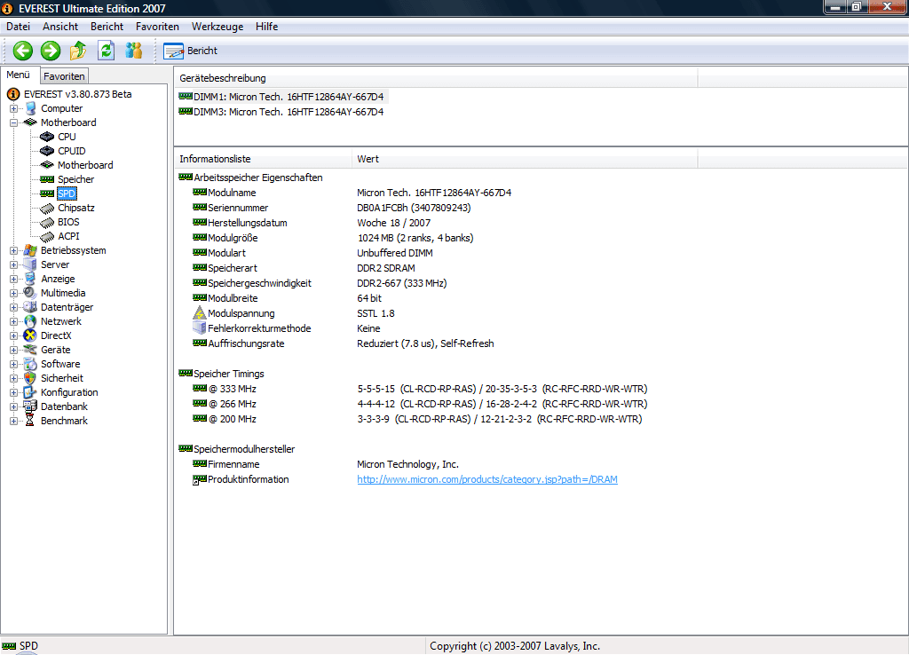

@kuNkeL bei Everest stand aber, das es 420er DDR2 Speicher wären...
Leider kann ich unter Everest die Speicher-Spannung nicht finden...

@matzekahl bei computer dort dann sensoren da müsste irgendwo dimm drin stehen.
mach mal bei everest die cpuid auf und schau dort mal nach wie dein ram taktet. wenn es ddr2-420 ist dann sollte er keine probs haben bei 4-4-4-12 zu laufen aber wenn es ddr2-840 ist dann könnte ich das schon eher verstehen.
