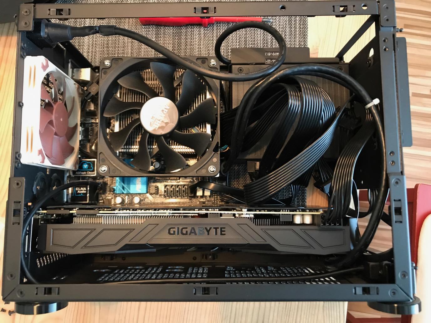

So gestern Netzteil und Graka in meinem Ncase getauscht. Die Gigabyte 1080 Windforce macht schon Spass im Ncase. Im Moment habe ich die Karte mit 1800mhz@850mv und 5500Mhz Ram laufen.
Nach 30min Heaven Benchmark läuft die mit ca. 73°C bei 2200 U/Min. Eigentlich nicht schlecht dafür, dass ich keine 120mm Lüfter unter der Karte habe. Heute Abend nochmal testen wie hoch die Karte
bei 800mv geht.
Einzig die Flachbandkabel stören mich, mal überlegen ob ich mir noch einen Satz Sleeve Kabel ordere.
Finde deinen WaKü Aufbau extrem klasse, wenn ich doch mal meinen alten Intel i7 in Rente schicke und mir eine dicke 8 oder mehr Kerne CPU gönne, kommt auch eine externe Radi Lösung z.B. MoRa3 + 4x200 Noctua Lüfter anstelle des aktuellen internen 240er Radi im Ncase zum Einsatz.
Fürchterlich. Das sieht so uneinheitlich aus. Kannst Du da nicht das Fenster weg machen und die Seite wieder richtig schließen.
Ist da überhaupt was vor? Auf dem Bild sieht das Gehäsue einfach offen aus... ;)
Ich hätte es vermutlich anders gelöst, aber insgesamt ein schöner Build.
So heute nochmal 2 Arctiv F12 120mm @~800U7Min unter die Graka gebaut. Nun hat die Graka bei 1800mhz@850mv und 5500Mhz Ram nur noch 65°C bei 2000U/Min der Graka Lüfter.
Genau, das Seitenteil ist nicht drauf. Bin auch noch nicht fertig, im moment Bastel ich an einer beleuchteten Bodenplatte und es müssen nicht ein paar Kabel besser verlegt werden.
Nennen wir das ganze mal "work in progress"

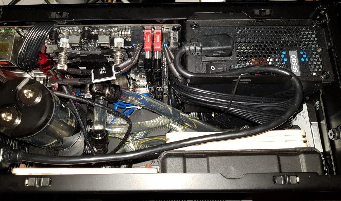

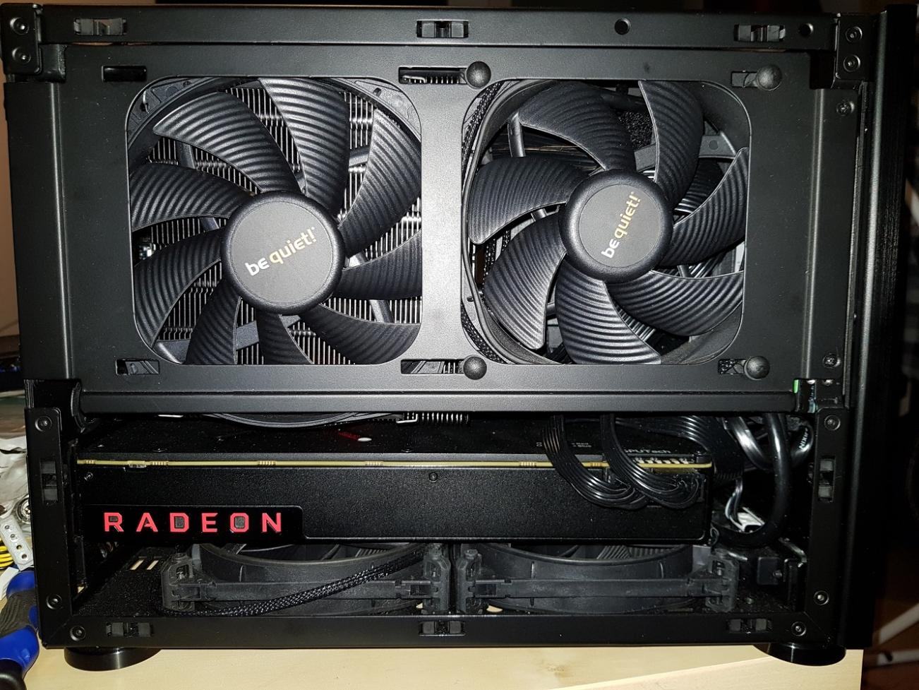

nachdem ich eine vega 56 ergattern konnte, habe ich jetzt mein ncase auf Wasser umgestellt, der Standardkühler war mir dann doch zu laut.
Vorher:
Nachher:
nicht das schönste, aber es läuft. Die PSU Kabel muss ich noch austauschen, mit den normalen ist kein vernünftiges verstauen möglich. und ja, unter meinem Schreibtisch ist es leider sehr staubig :fresse:
