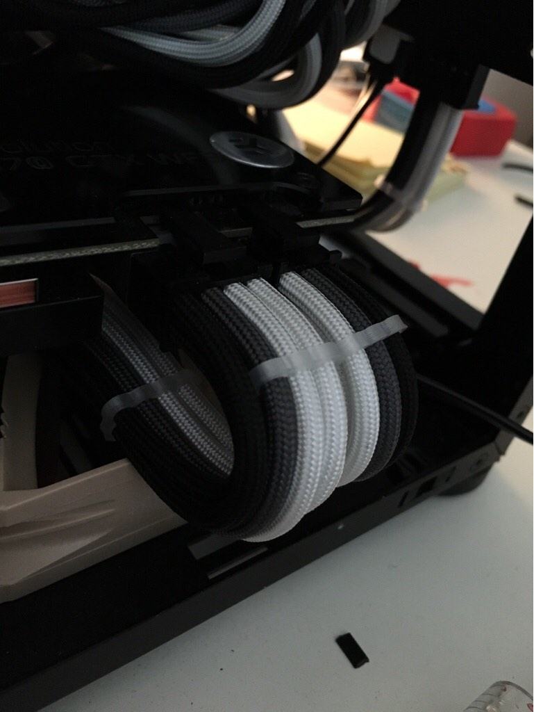

Habe gerade gesehen du verwendest das SF600 von Corsair, zufällig dazu das Z170i Pro-Gaming von Asus?
Das Board ist ein MSI Z87i Gaming AC mit einem 4770k und 16 Gb RAM. Noch ist eine GTX 770 verbaut die bald gegen eine 1080 Strix getauscht wird. Ich gucke heute Abend mal in das Case rein. Das die Kabel vom Netzteil aber auf die Rückseite der Graka drücken ist nicht schlimm oder?

Das die Kabel auf die Grafikkarte drücken ist Grundsätzlich erstmal unbedenklich, das SF600 ist kurz genug so das eigentlich keine Gewalt ausgeübt wird.
Du solltest aber schon mal schauen das wenn deine Grafikkarte keine Backplatte hat sich nicht zufällig was durch die Isolierung der Aufliegenden Kabel drückt, schieb dann einfach mal zur Sicherheit was nicht Leitendes dazwischen, z.b. Ein Stück Kunststoff oder ne Visitenkarte.
