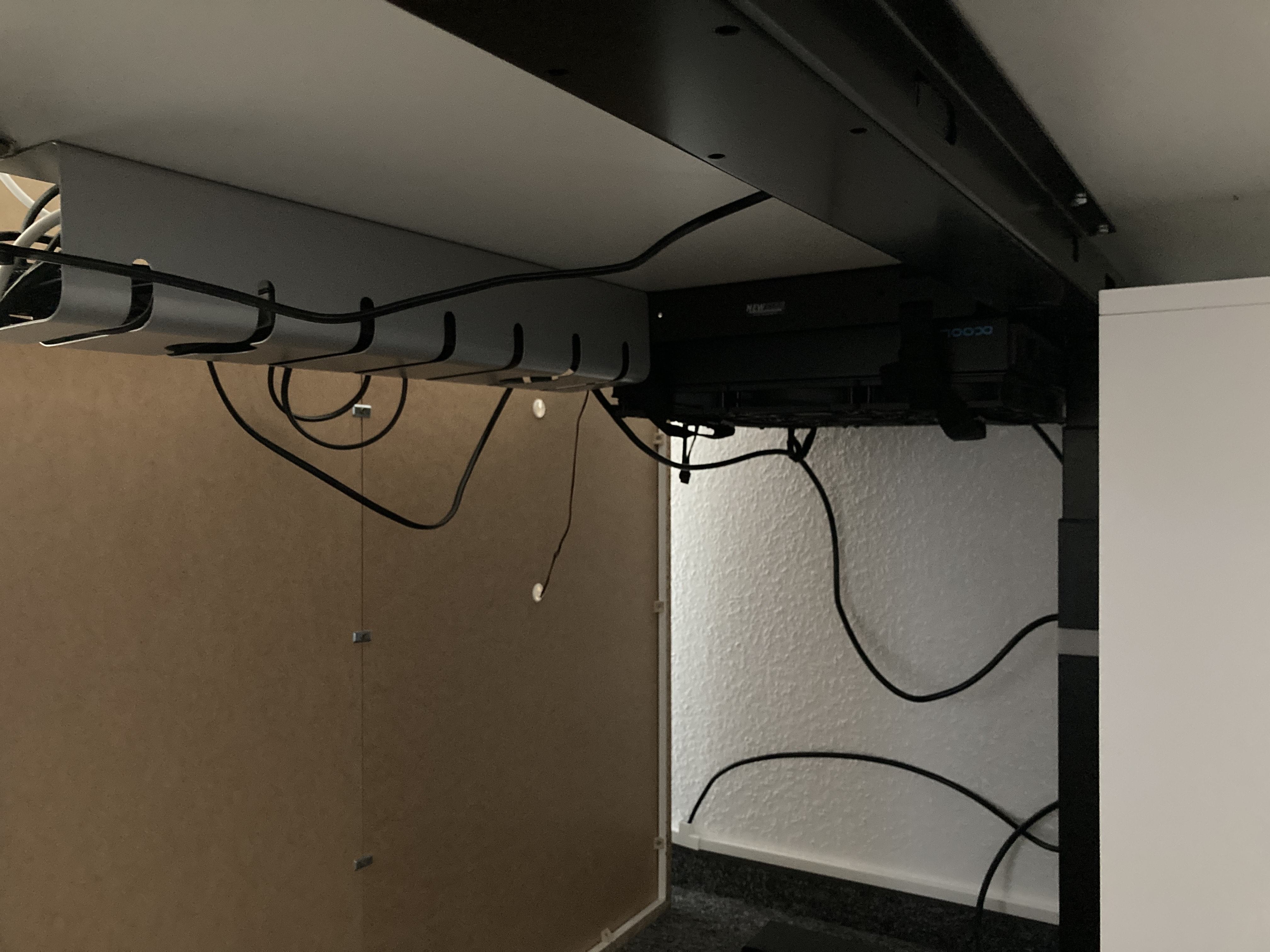

Möchte das Kabelwirrwarr unter dem Netzteil etwas entzerren.

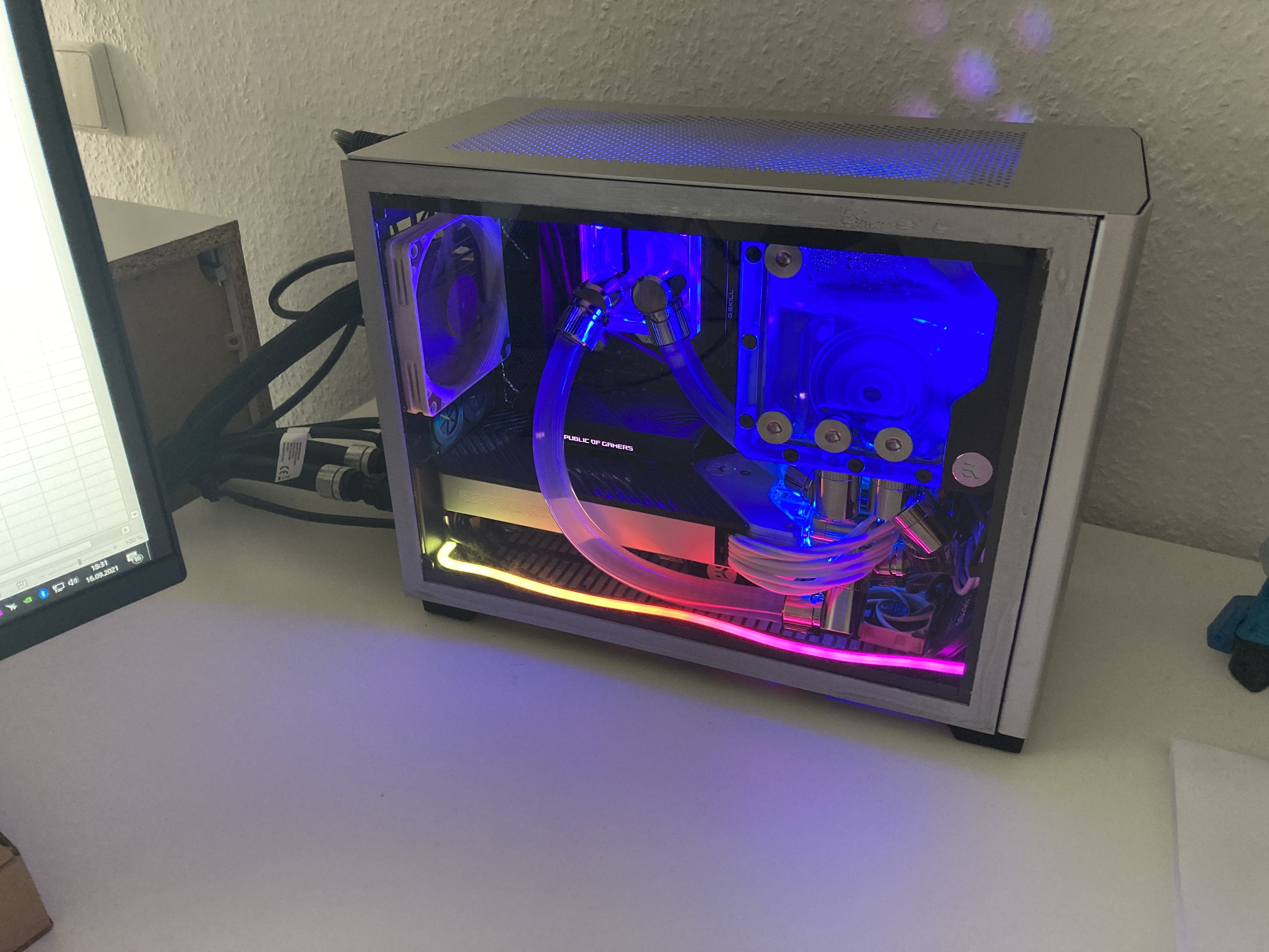

Bilder meines ersten Versuchs eine Full Custom Loop ins Ncase zu bekommen... damals mit Gainward Phantom RTX 2070 Super....
🤪 :poop: was hätte ich damals bloss für 5-10 mm Sidepanel-Standoffs gegeben...

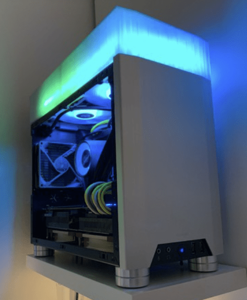

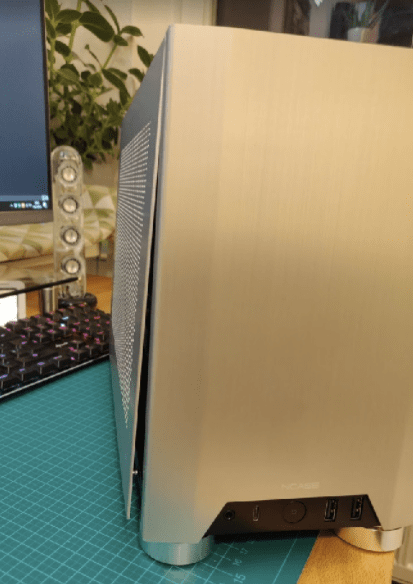

Btw: Ich hab den Tophat inzwischen montiert. Passt nicht 100% und schön ist es auch nicht (aber das war vorher klar).
@Equilibrium - ja 3D druck für große Sichtbare Teile ist selten schön. Gegen das edle Alu ist es auch schwer gegen anzukommen. :-(

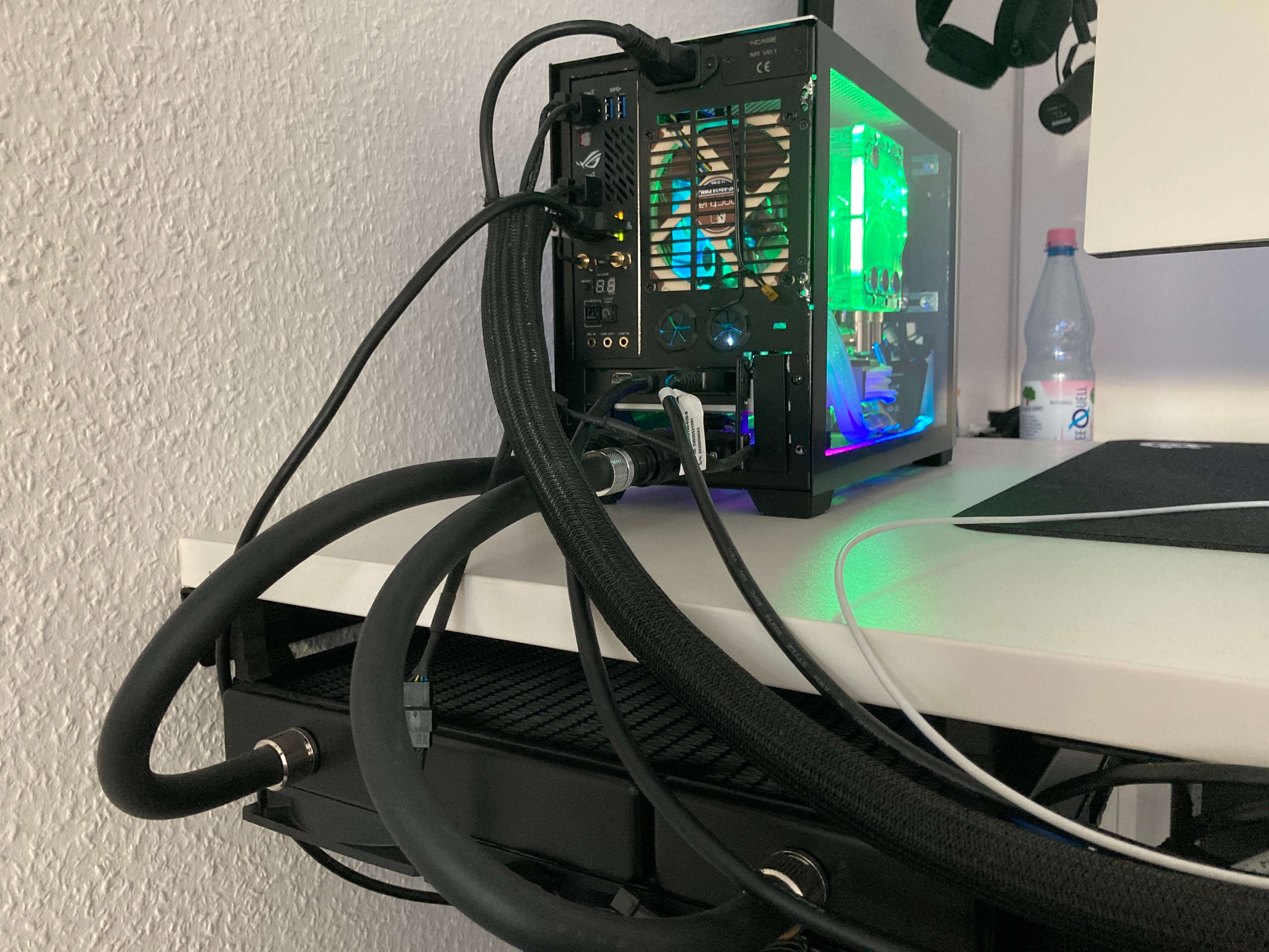

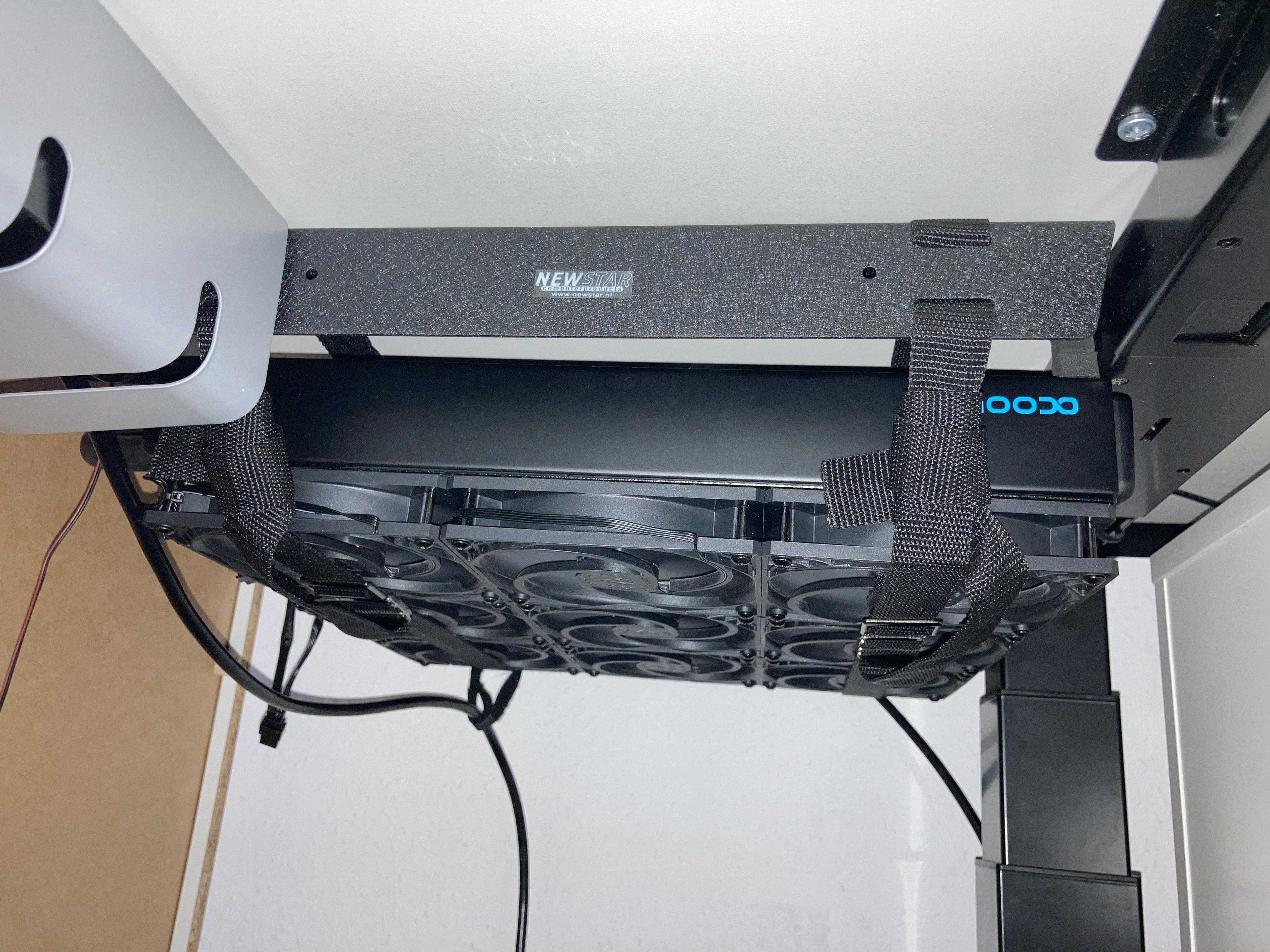

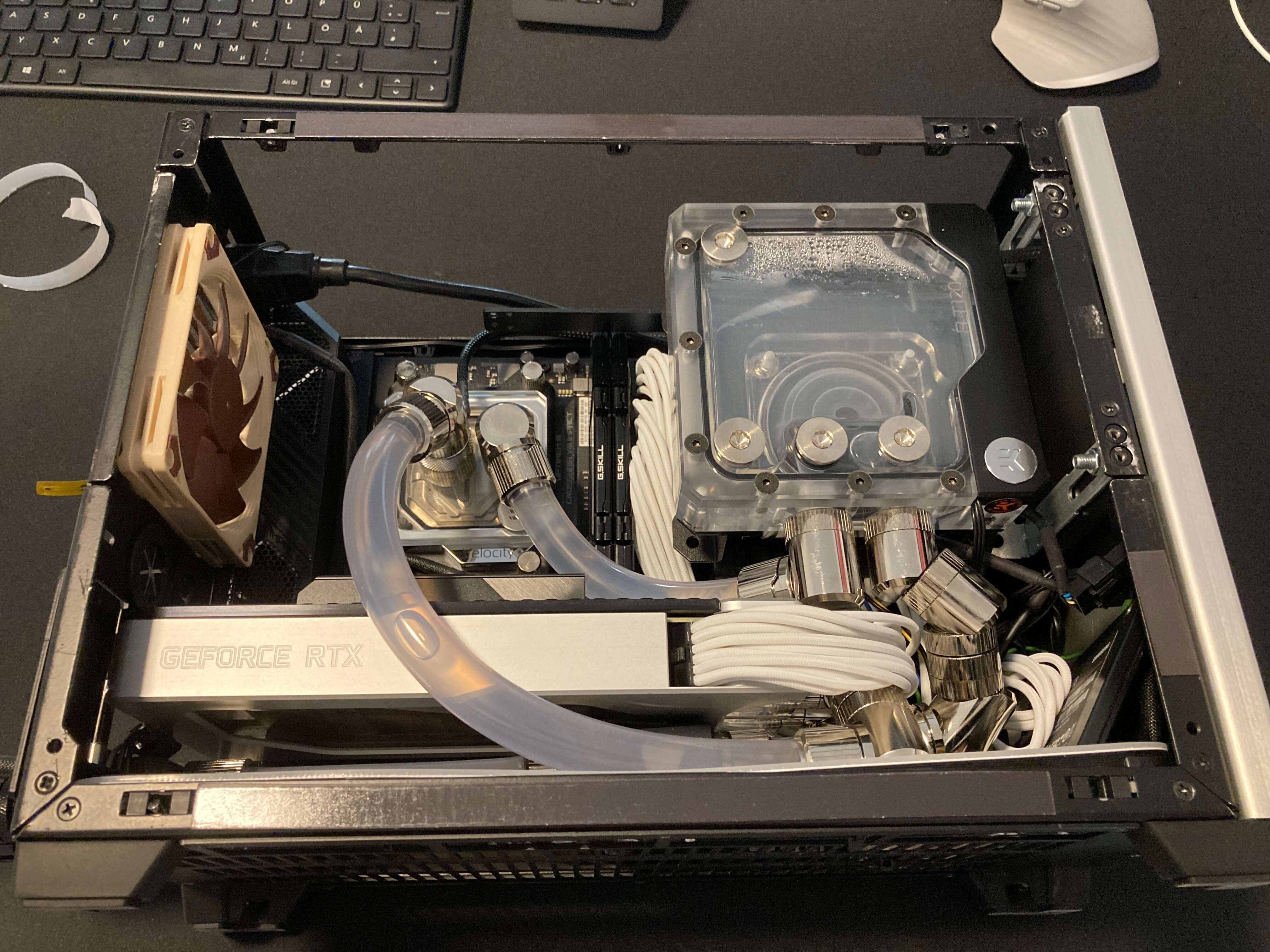

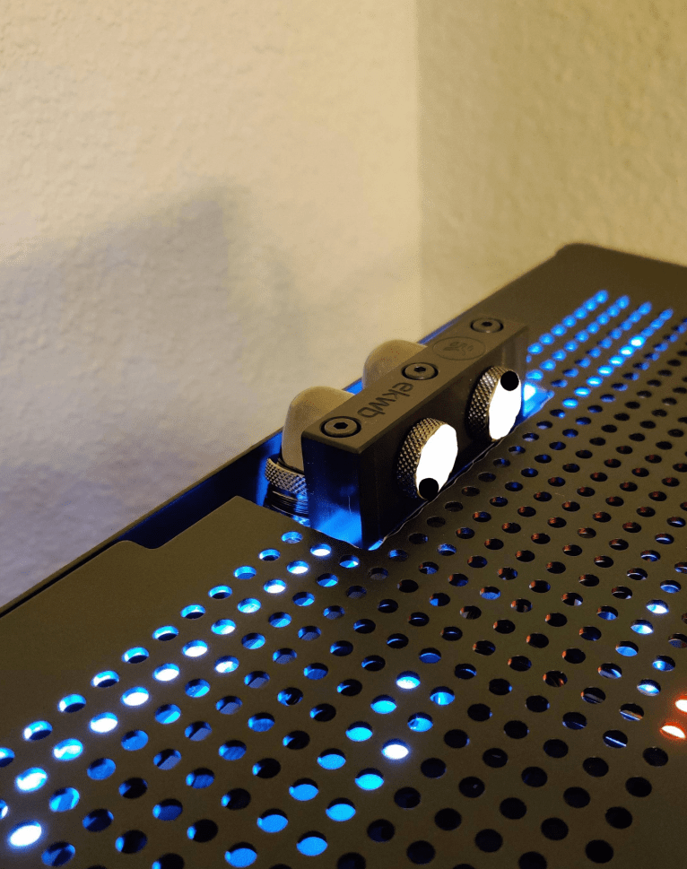

Sonst als kleines Update kann ich sagen, dass ich ähnlich wie @Blubbie mit einem externen Radi (hier der Nova 1080) arbeite. Mehr als 50° bei Games mit der GPU schaffe ich nicht und CPU ist ähnlich cool. Hab zuletzt kaum gespielt wegen Umzug, Kind etc. Aber wenns ruhiger wird, kann ich nochmal ein Update dazu geben. Bin auf jeden Fall mega zufrieden und würde da nichts mehr ändern wollen, außer das Sidepanel :ROFLMAO:
Screenshot vom EK-Loop im IDLE.
@meicelinho , wenn es dir um das durchsichtige geht, solltest du aber Hardtubes nutzen, das sieht deutlich besser aus als softtubes. Klar ist das deutlich komplexer, auch ein Grund warum ich das lieber lasse.

Da gebe ich Dir Recht mit den Hard/Softtubes. Aber auch ich bin dazu nicht talentiert und insbesondere in einem kleinen Case ja nochmal eine Herausforderung. Mit gefällts, auch, weil ich zuvor nie sehen konnte, ob es überhaupt Luftblasen im Kreislauf gab.

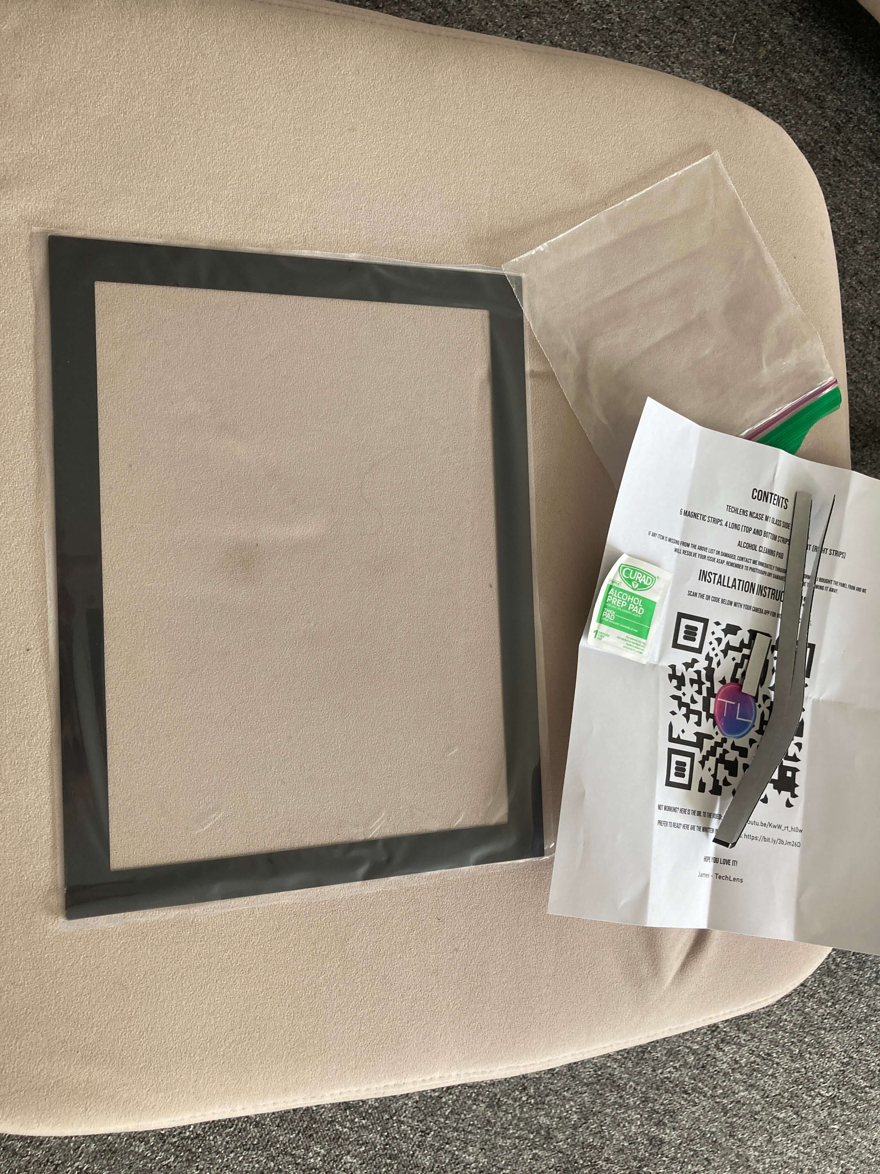

Hi zusammen,

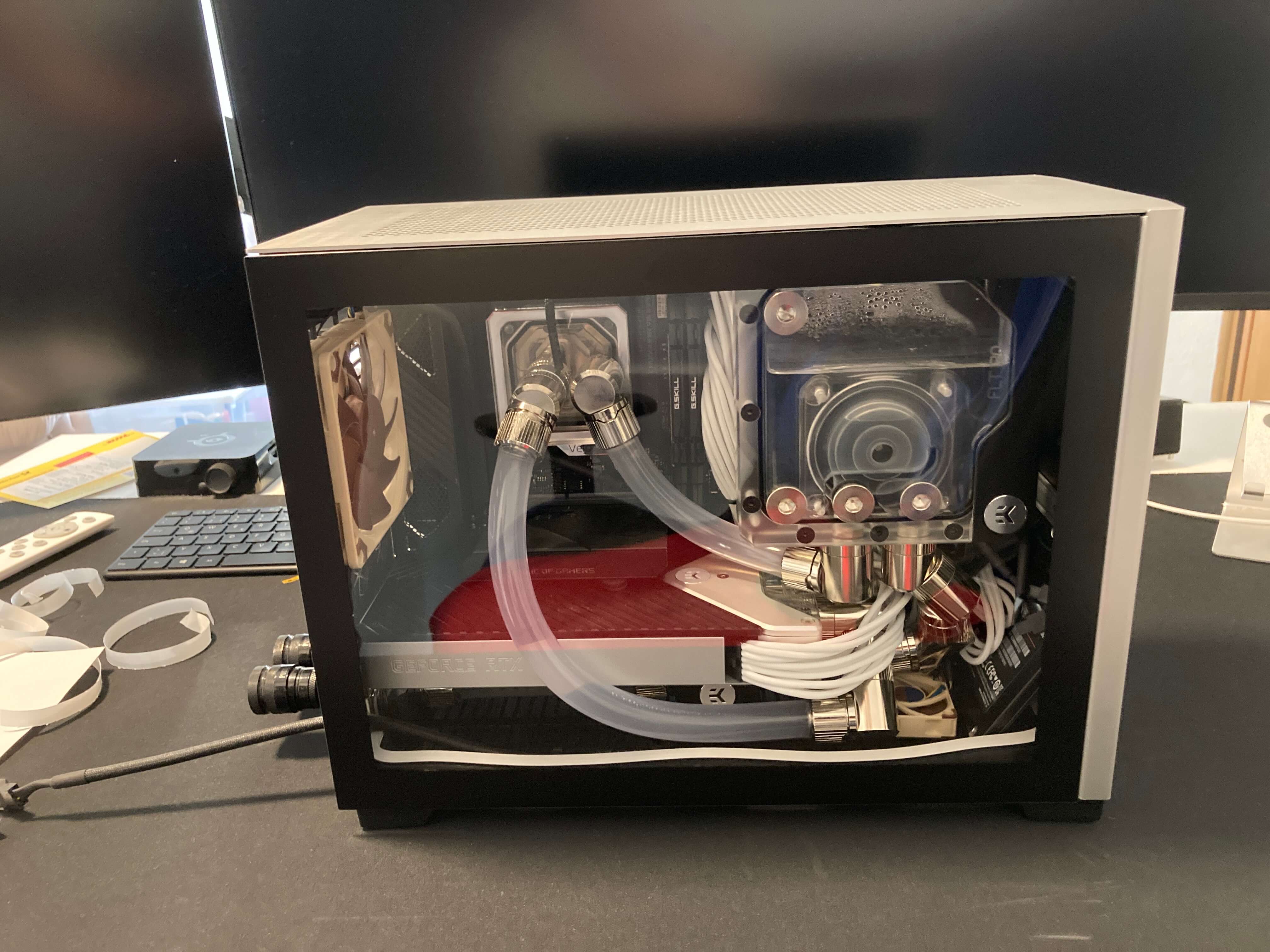

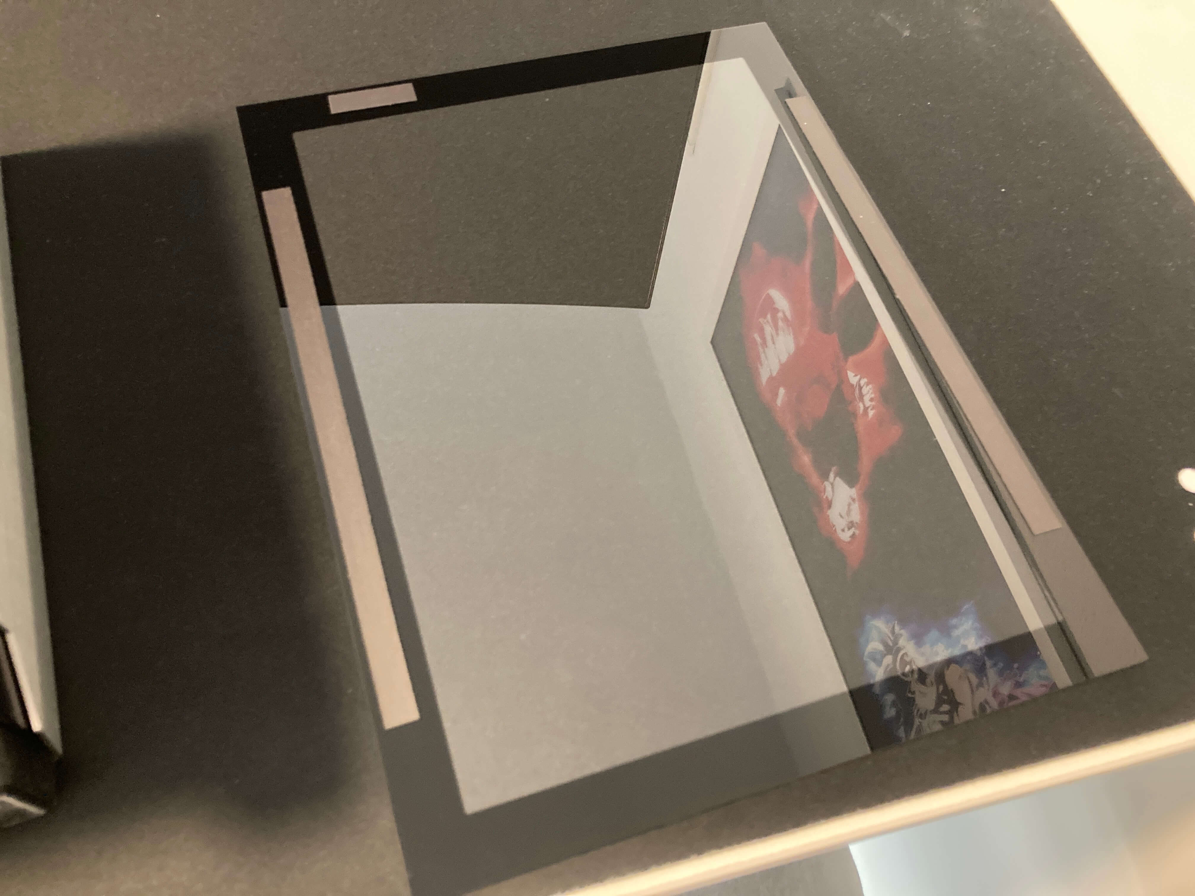

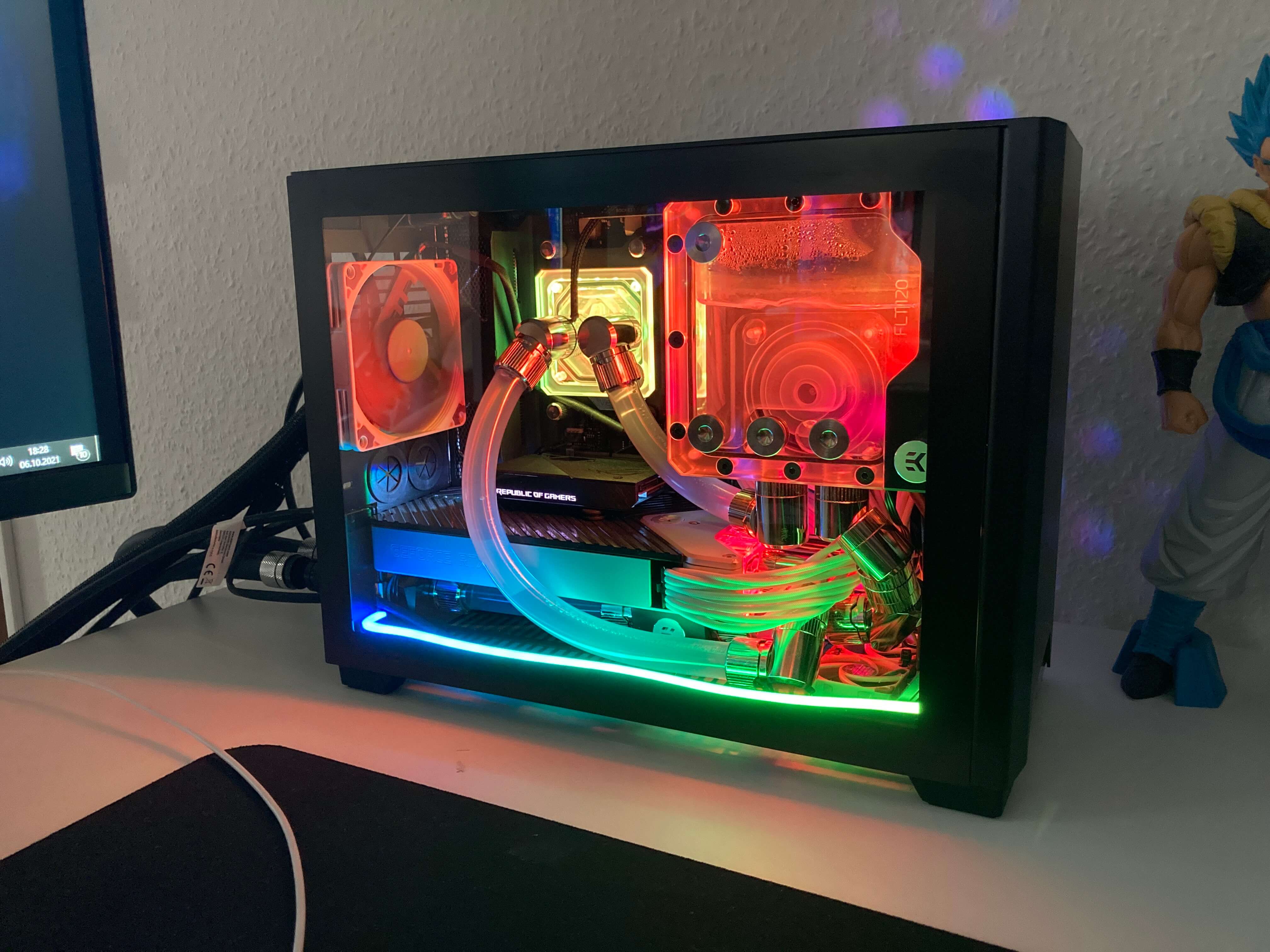

wie versprochen wollte ich kurz mein Feedback zu dem Glas Seiten Panel von TechLens (https://www.youtube.com/c/techlens) geben.
Kurz: Es kam früher als erwartet an, wurde ordentlich verpackt und enthielt auch das nötige Zubehör für die Installation. Ich hab es genau nach Anleitung angebracht und bin absolut zufrieden. Qualität passt. Ich hab nur festgestellt, dass deren Anleitungsvideo etwas andere Magnetzuschnitte benutzt hat, was etwas verunsichert. Aber letztlich sind es die einzigen 3 Stellen an denen die Magnetstreifen verklebt werden können und das Teil halten, was sie auch tun.
Das Schwierigste ist tatsächlich sich zu entscheiden, welche Seite des Glaspanels Du nehmen möchtest: Matt oder Glossy. Letzteres ist wie ein schwarzer Spiegel, was entsprechend glänzt. Ich habe mich für die matte Seite entschieden. Hier empfand ich es als ein wenig mehr Premium.

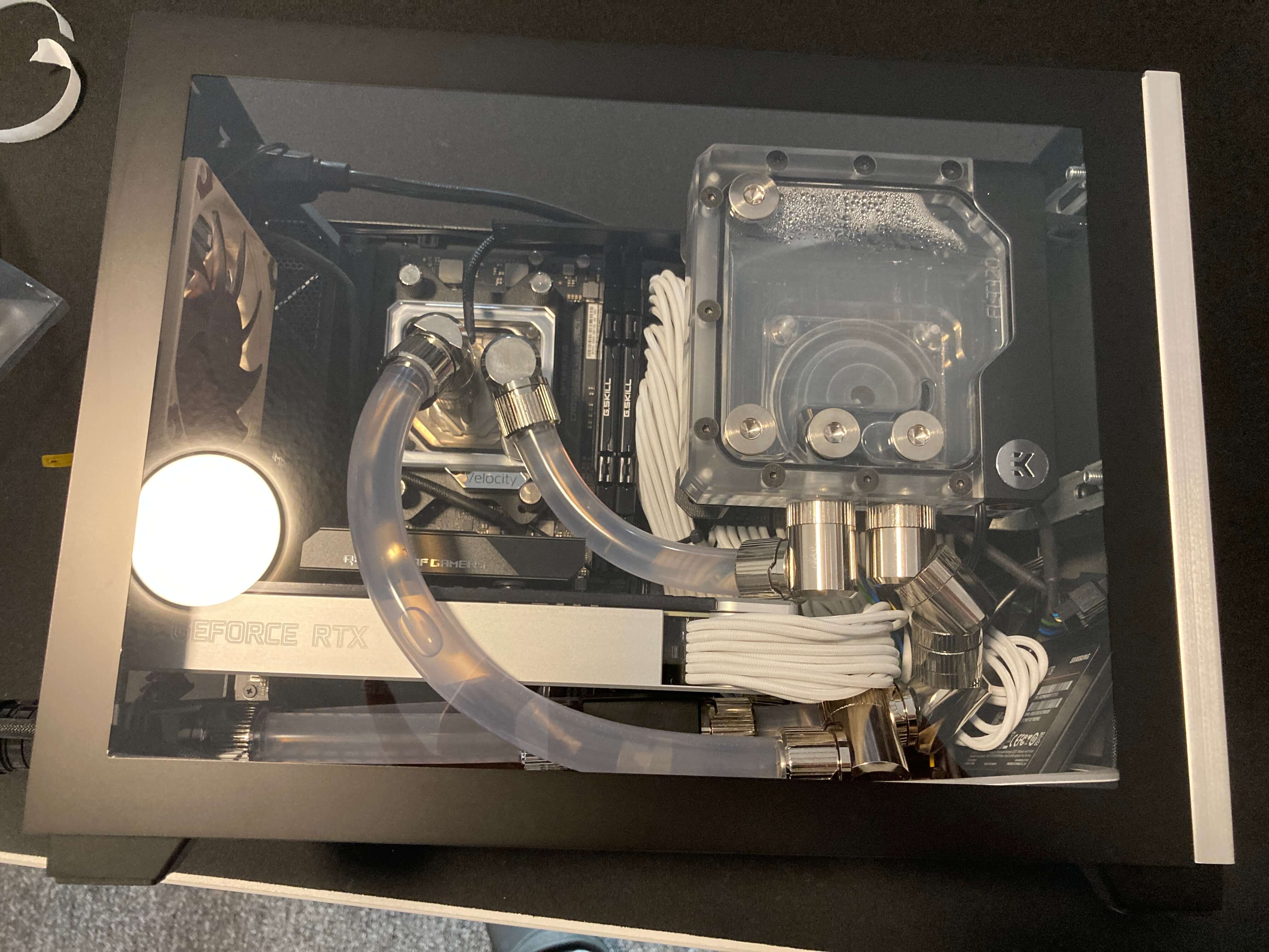

Hier noch ein paar Impressionen zum Einbau und dem fertigen Build. :)

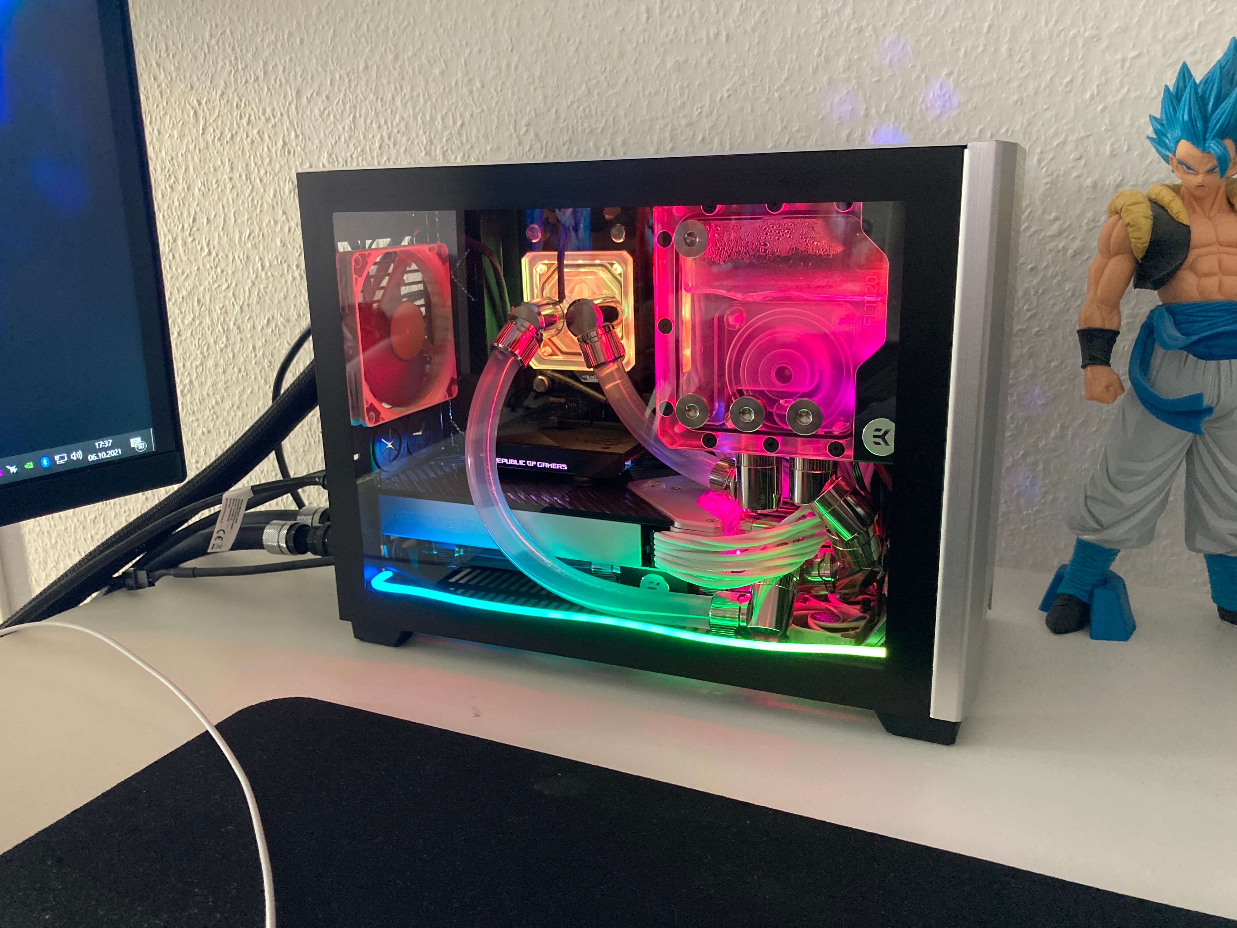

Ergänzung: Hab eben die schwarzen Panels wieder dran gemacht. Finde, das schaut noch ein bisschen besser aus. Was meint ihr?

der EK AB ist ja echt wie gemacht für das NCase-- also zumindest wenn man nur einen oder einen externen Radi nutzt. War das schwer den drinnen zu befestigen? Sehe da 2 kleine Alu-Winkel.
Ansonsten ist das Fenster Klasse. Sowas hätte echt direkt von NCase optional kaufbar müssen!
Was das Licht angeht - da müsstest du intern deinen 92er Noctua Braun noch auf was transparentes umrüsten ;-)
Da ich bei mir den Rechner links neben mir stehen habe macht das ganze Fensterthema null sinn bei mir :-( Aber so spart man auch zeit und geld wenn man sich aufs notwendige konzentriert.
Bist du denn mit deiner Schlauchführung zufrieden? Da an der GPU sieht es irgendwie verwurstelt aus. Liegt natürlich teils auch an Terminal dass bei den FE hinten statt an der Seite ist.

Genau, befestigt wurden die durch 2 Winkel. Ist "okay". Es hält und als Unterstützung hab ich es oben mit dem Netzteil via Kabelbinder verbunden. Zu dem Zeitpunkt hatte ich noch nicht das richtige Werkzeug, um es besser zu lösen.
Ich war schon froh, dass ich wenigstens die Durchführung hinten geschafft habe. Dort musste ich etwas freisägen, damit die Durchführung passte.
Und aj, die Verschlauchung ist so ein Thema für sich. Da mit dem GPU Kühler wirklich nur sehr wenig Optionen bestehen, hab ich das gewählt was am Ende auch praktisch machbar war. Super zufrieden bin ich da nicht. Die Ports nach oben stellen bei der GPU war zB. keine Option.

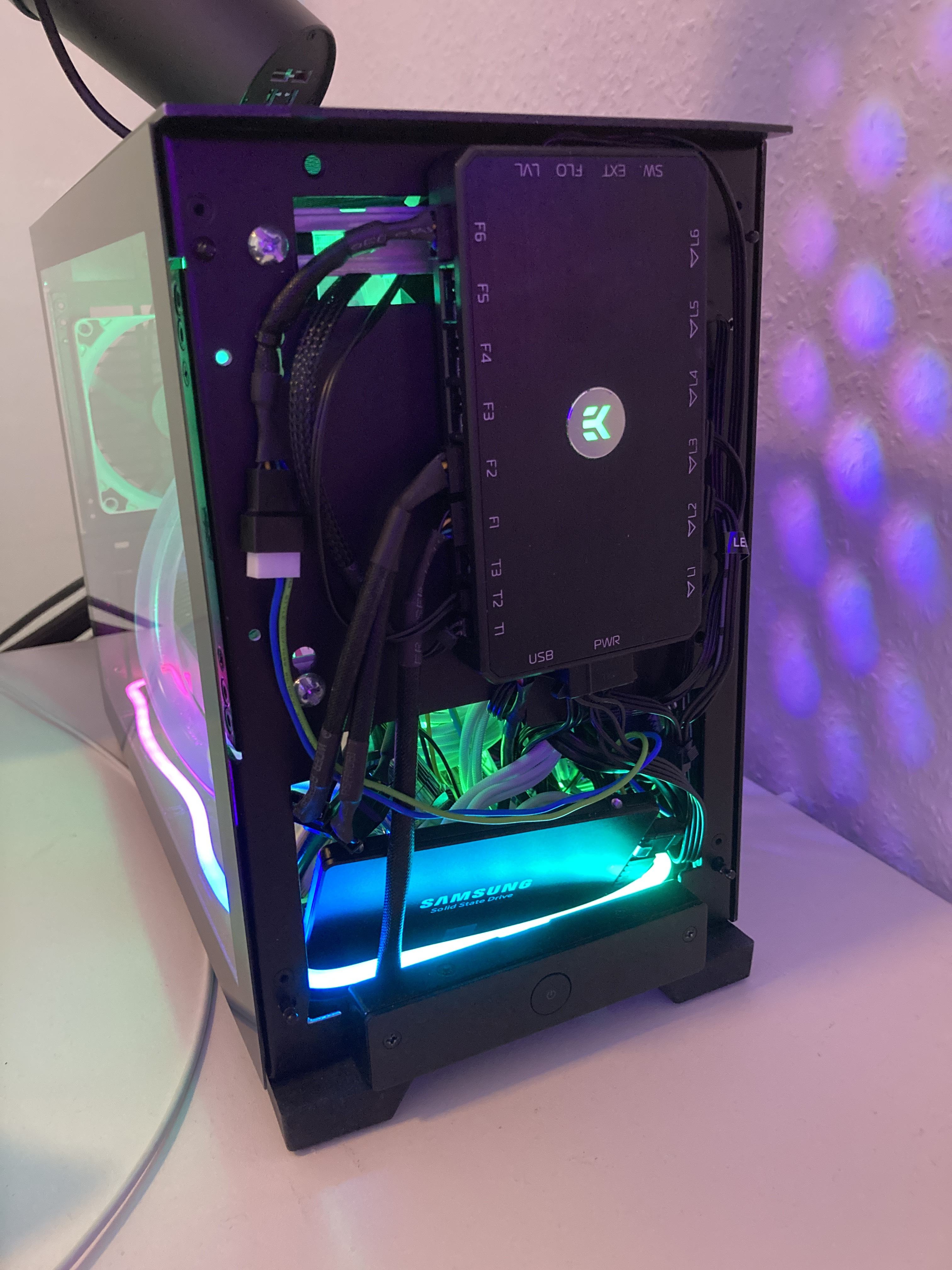

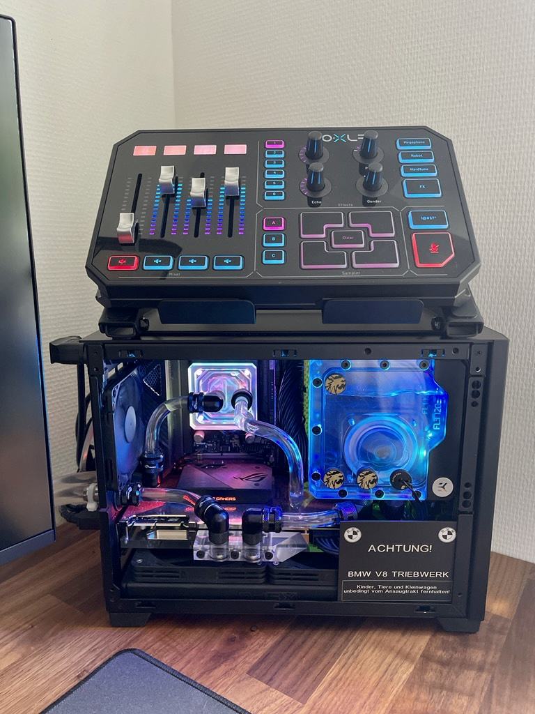

Eine 2.Baustelle wäre noch die Front:
Die SSD würde ich am Liebsten auch praktischer einbauen. Vielleicht hat hier ja jemand einen Tipp, wie sich das mit der Verschlauchung und der SSD am Besten realisieren lässt :)
@meicelinho - was für ein Monster-Gerät hast du da vorne dran klemmen? ;-) :unsure:
Sieht mir nach einer Überdimensionalen Lüfter und RGB Steuerung aus. Aber wozu eigentlich?
Nur als Beispiel meine Konfiguration:
Ich nutze das ASUS B550 ROG-Strix Gaming-I Wifi board.
Da sind:
3x PWM Header:
1x => da ist das Pumpen PWM Signal dran
1x => da sind (ohne Scheiß und ohne Problem) 9x140er PWM Lüfter (Arctic P14) dran, also die die hinten dann an meinen externen MoRa3-420er in "daisy chain" geschaltet sind.
1x => 5 PWM Fans dran (seite: 2x NF-A12x25, unten: 2x NF-A12x15, hinten: 1x NF-A9x15)
2x RGB Header:
1x 3pin-ARGB Anschluss des GPU-Waterblocks (hier kann man natürlich noch weitere 3pin-RGB Komponenten hintereinander anschließen)
1x 4pin-RGB: aktuell nicht belegt, hier könnte man noch was buntes anschließen.
Also mehr Header brauch man doch nicht -also auch keinen extra Kontroller.
- Wassertemperatur nehme ich über einen 2 pin Anschluss am Mobo.
- Pumpengeschwindigkeit und alle Fan Geschwindigkeiten - sind dann von der Wassertemperatur abhängig.
Damit hab ich an der Front den Platz komplett frei - für 2 x 2,5 Zoll SSDs.

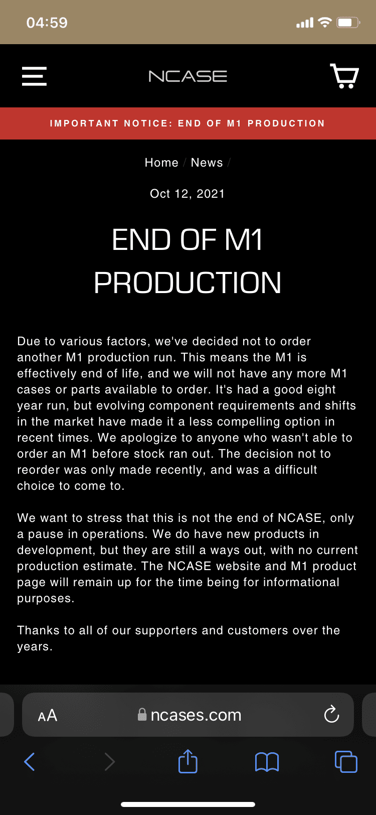

"We want to stress that this is not the end of NCASE, only a pause in operations."
Heiß ja nicht das es kein 6.2, 7 oder was auch immer geben könnte. Aber das sich die Auftragsfertigung bei Lian Li gerade nicht so lohnt bei den gestiegenen Kosten scheint naheliegend.
Ob sich der Laden bis zum Erscheinen neuer Produkte über Wasser hält wird man abwarten müssen...
