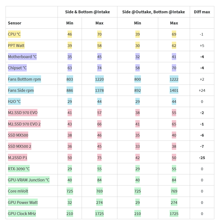

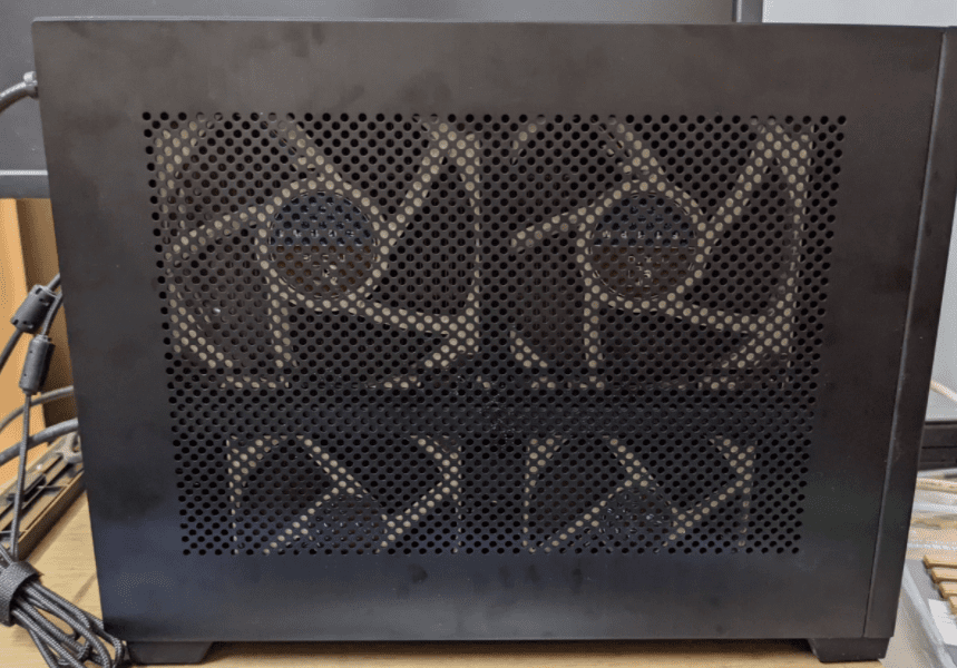

Ich habe heute mal meine Seitenlüfter von Intake (also frische Luft von draußen wird durch Radiator rein gezogen) umgebaut auf Outtake (warme Gehäuseluft wird von Lüfter durch die Radiatoren nach außen gedrückt) umgebaut.
Hier meine Ergebnisse - jeweils bei annähernd gleicher Zimmertemperatur 22/23°C. Jeweils nach drei Durchläufen mit Heaven Benchmark in Ultra Settings auf 2560x1440p.
Vorbemerkung:
Ich habe das gemacht weil ich vorher beim Anfassen des Deckels (oben) leicht einen Schreck bekommen habe - wie warm - fast schon heiß das Gehäuse oben wird. Klar wird ja auch die warme Radiatorluft ins Gehäuse gedrückt und auch noch auf das Mainboard rauf.
- Gemessen habe ich mit aktzueller HWInfo64 V6,42
- Ich habe jeweils nur die Min Werte und die Max Werte verglichen.
- H2O - ist der Temperatursensor den ich im Wasserkreislauf habe und der am Mainboard (original Name: T_Sensor) angeschlossen ist.
- Ich habe 2 SSDs (MX 500) vorne verbaut. Und 2 M2.SSDs einmal vorne am Mainboard und einmal auf der Rückseite.
- die RTX 3090 Grafikkarte ist auf 767 mVolt undervolted
- die M2.SSD 970 EVO (hat 2 Temperatur Sensoren, daher hier auch 2 Werte)
Auswertung:
- warum der PPT also der maximale CPU Verbrauch im zweiten Lauf 5 Watt höheres Maximum hatte, kann ich mir nicht erklären. War vielleicht nur ein Mini-Spike :-)
- Tja ansonsten bin ich sehr überrascht, dass die GPU Werte komplett gleich sind. Also auch die GPU-VRAM Junction: Hier dachte ich dass durch die Outtake es drinnen für die GPU auch weniger warm wird - aber hat hier +/- 0 gebracht.
- Was sehr gut ist, aber auch vorhersehbar war: die Motherboard, und Chipset Temperaturen auf meinem ASUS ROG Strix B550-I Gaming sind jeweils um 4 Grad gefallen.
- Die Lüfter drehen anähernd gleich. Ich habe aber den Eindruck dass durch Outtake Seitenfans, die Lüfter LEISER sind. (Ich sitze rechts vom Gehäuse, also auf der Seite wo das Mainboard ist)
- Alle Festplatten, vor allem die hintere M.2-SSD sind kühler. Das die Hinterer M2.SSD ganze 25 Grad kühler ist - finde ich schon krass. Müsste man eignetlich nochmals testen. Ich glaube fast, dass ich beim ersten Testrun, noch einige Spieledownloads in Steam und Uplay laufen hatte, da wird natürlich auf die Festplatte geschrieben d.h. es wurde beim ersten Lauf noch zusätzlich "Last" auf dieser Festplatte erzeugt.
Überrascht war ich dass die Wassertemperatur auch komplett gleich war. Da hatte ich schon damit gerechnet, dass die Wassertemperatur hoch geht. Da ja der Seiten Radiator nicht mehr mit frischer, sondern mit leicht warmer Gehäuseluft gekühlt wird.

- Die unteren Lüfter kann ich nicht so ohne weiteres (Wakü aufmachen) umbauen, da sie unter dem Radiator liegen, das wird irgtendwann mal ein größerer Umbau und dann Test :-)
- Ich habe im Gehäuse OBEN und RECHTS (Motherboard Seite) aktuell Staubschutzfilter. Die verringern natürlich ziemlich stark die Frischluftzufuhr.
Vielleicht mache ich die Morgen mal ab und teste ohne Staubschutz.

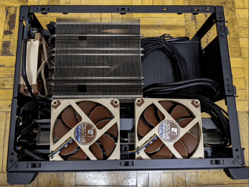

- 92mm Lüfter - Ja ich habe noch einen 92mm Slim Lüfter rum liegen, den ich in Verwendung hatte, als ich noch komplett mit Luft gekühlt habe. Ich könnte ihn wieder hinten einbauen - müsste aber dann doch das Wasser ablassen und das hintere Stück neu Verschlauche, da aktuell genau dort der Schlauch liegt wo der Lüfter sonst sitzen würde.
- Oder ich könnte - wenn ich meinen Kabelsalat unter dem Netzteil etwas besser aufräume - den 92mm Lüfter unter dem Netztteil an der rechten Seitenwand als zuästzlichen Intake platzieren. Blöderweise habe ich nicht so wirklich was zum befestigen da, außer doppelseitiges Klebeband :-)
Was fängst Du jetzt mit der Erkenntnis an? Seitliche Lüfter auf IN oder OUT?
Das mit den -25° auf der hinteren M.2 finde ich auch schräg. Was hast Du da für eine SSD drinne?

Ich bleibe auf OUT.
- weil mainboard und komponenten sind kühler
- die Gehäuseoberseite war echt heiß - vor allem sitzt da auch noch das Netzteil drinnen - das muss man ja auch nicht extra anheizen
- außerdem ist OUT subjektiv leiser für mich. Vielleicht ist das sogar so bei den Noctua Lüftern. Also das die im Push "Betrieb" leiser sind. Vorher waren sie ja im Pull "Betrieb".
- die sache mit den -25° an der M.2 (eine Crucial P1 SSD 1TB auf der Rückseite vom Mainboard) habe ich schon damit erklärt, dass ich bei der ersten Pull/Intake Lüfterkonfiguration - auch gleichzeitig noch Spieledownloads über Steam & Co laufen hatte.

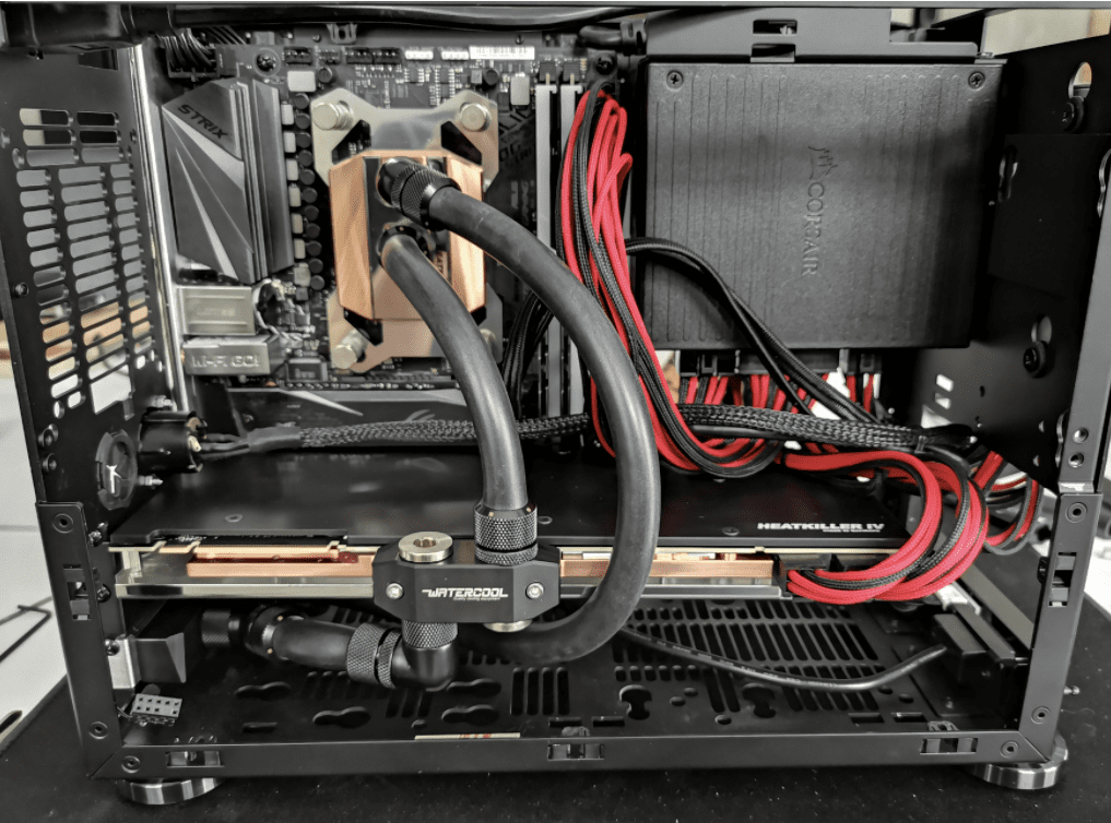

Oder... man geht dann wirklich auf externen Radiator. Wenn man nicht eh schon den Iceman hat - den man dann abschrauben müsste - kann man einfach mittels QDCs einen größeren Radiator (muss ja nicht gleich ein Mora sein) z.b. einfach unter den Tisch schrauben. z.B. einen 360 oder 480er. Da würde ich wahrscheinlich nichtmal Lüfter drau machen - weil allein die Radiatorgröße, und dass er sich außerhalb befindet, genug Kühlung bringen würde. Nur wie gesagt - der Iceman müsste dann ab - und irgendwie ach interm Tisch oder sonstirgendwie befestigt werden.
NAchtrag
habe das hier grad gefunden - also bzgl. externe Radiatoren und dennoch den Iceman behalten würde das hier gehen:
- unteren PCI-Slot für die Schlauchausgänge nutzen, dann kann der Iceman dran bleiben. Man müsste aber den unteren Radiator /Lüfter aus dem Gehäuse nehmen.
- Hmm ne Menge umbauten... :unsure:

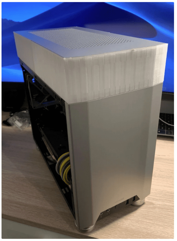

jop, schon ist anders. Diesen Tophat gibts aber auch in 18mm, muss also nicht gleich der große Klopper sein.
Aber unterm Strich ist ordentliche Entlüftung oben genau das was mir fehlt.
Also ich finde die mittlere Variante ganz nice.
Müsste mal sehen, wer mir die drucken kann..

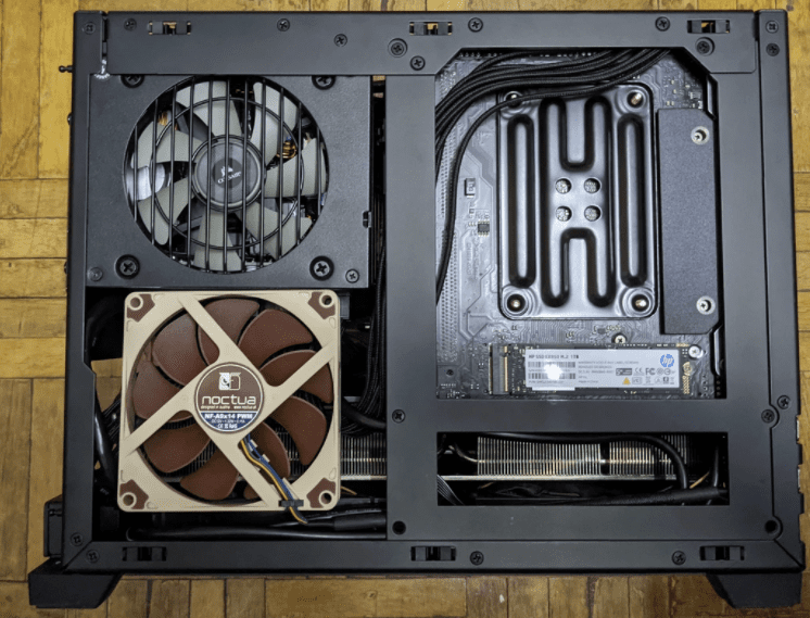

Ich hab mir einen 92er Noctua mit etwas zugeschnittenen Powerstrips unten an das Toppanel geklebt. Sieht zwar von oben etwas behelfsmäßig aus (was es ja auch ist :ROFLMAO:), aber meine NVME M2 SSD dankt es mir mit niedrigeren Temperaturen und wenn ich am Rechner sitze sehe ich es eh nicht
hast du davon mal ein Foto? Ich hab auch noch paar Meter M3-doppelseitiges Klebeband da :-D
Ich versuche auch mal einen 18mm Tophat zu ordern.
Kumpel hat nen Drucker. Da riskiere ich nicht so viel und kann das mal austesten. Wird dann halt zweiteilig. Hat er mir gerade am Telefon erzählt, eigentlich wollte ich nur ne Adresse dafür. :)
Aber wenn das was taugt, kann ich immer noch nach einer besseren Lösung suchen.
Ja ok, nett wenn man einen Kumpel mit passendem Drucker hat :d. Das 18er würde mich auch reizen.
