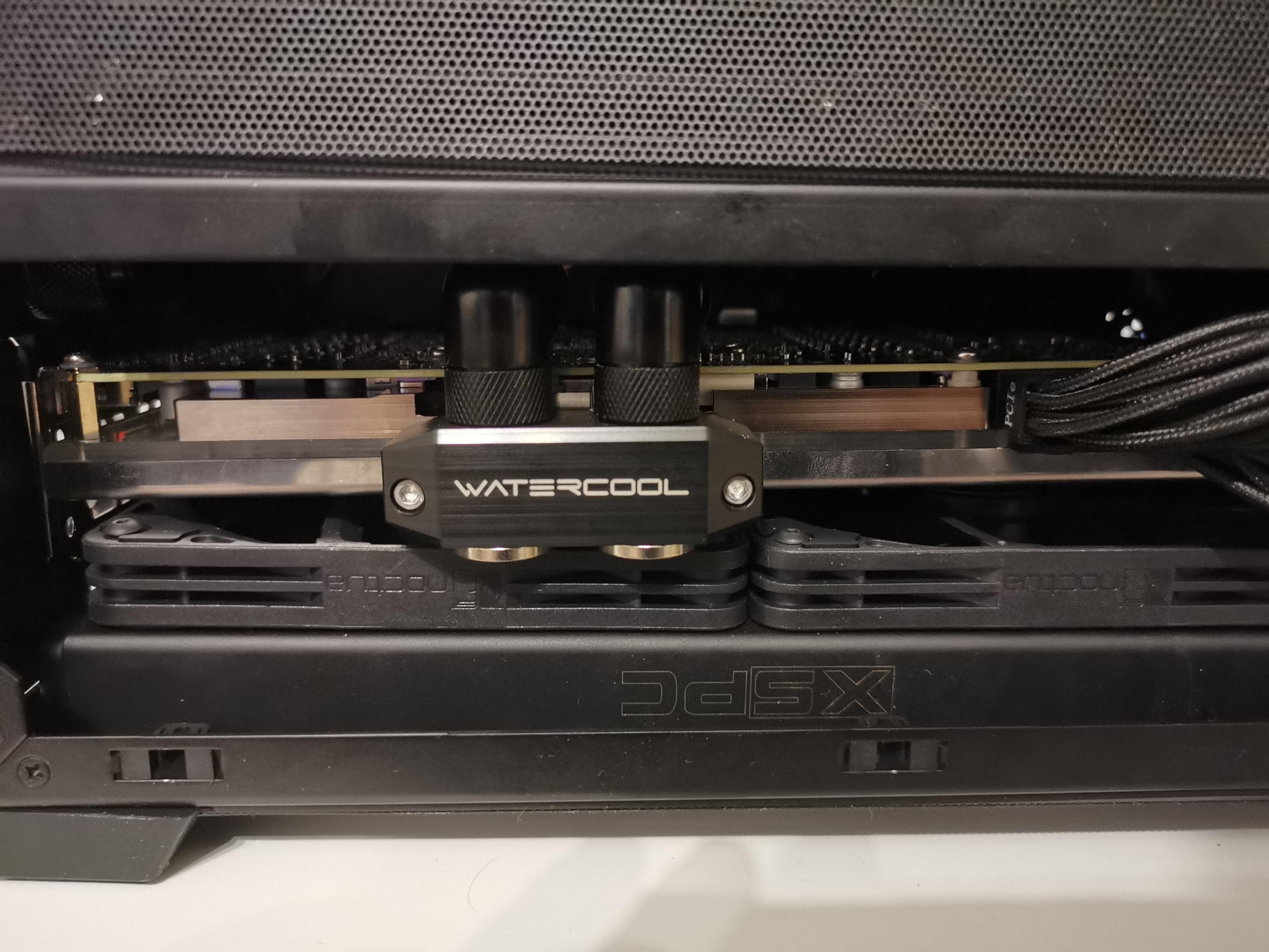

EK Blöcke für die Referenzkarten passen, mit. der 3080 Founders Edition und dem EK Block dazu wird es etwas knapp mit dem Platz für die Lüfter. Der Alphacool müsste wohl auch passen - davon kann ggf. @Blubbie berichten, wenn er fertig ist.
Ich selber habe den Spaß mit nem Watercool Heatkiller V, dass die Verschlussschrauben unten am Lüfterrand aufsetzen, aber damit kann ich wohl leben. Werde am Wochenende noch versuchen die Backplate zu montieren, falls das passen sollte. Ggf. nehme ich auch etwas Substanz vom Lüfter weg mit nem Dremel - aber mal schauen.
@wallsofjericho stört das sehr dass die Verschlussstopfen vom Waküblock auf die Lüfter-Kante aufsetzen? So hast du doch gleich einen Anti-Sack-Effekt :-D also win win oder? ;-)

Die Verschlussschrauben von Watercool bauen aber auch echt ziemlich hoch auf. Ich würde die ja einfach bei nächster Gelegenheit austauschen.
Die Barrow TBLDS und die Bykski CC-PD2-X sollten beider niedriger bauen. Von ALC gibts ja noch die bündig abschließenden, aber den Dingern trau ich irgendwie nicht über den Weg.

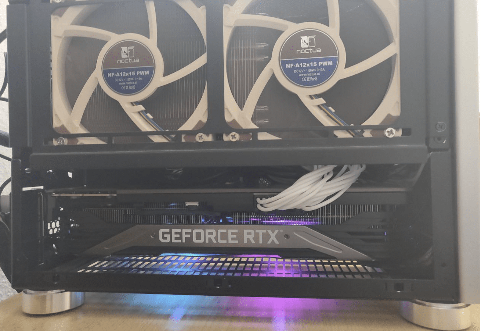

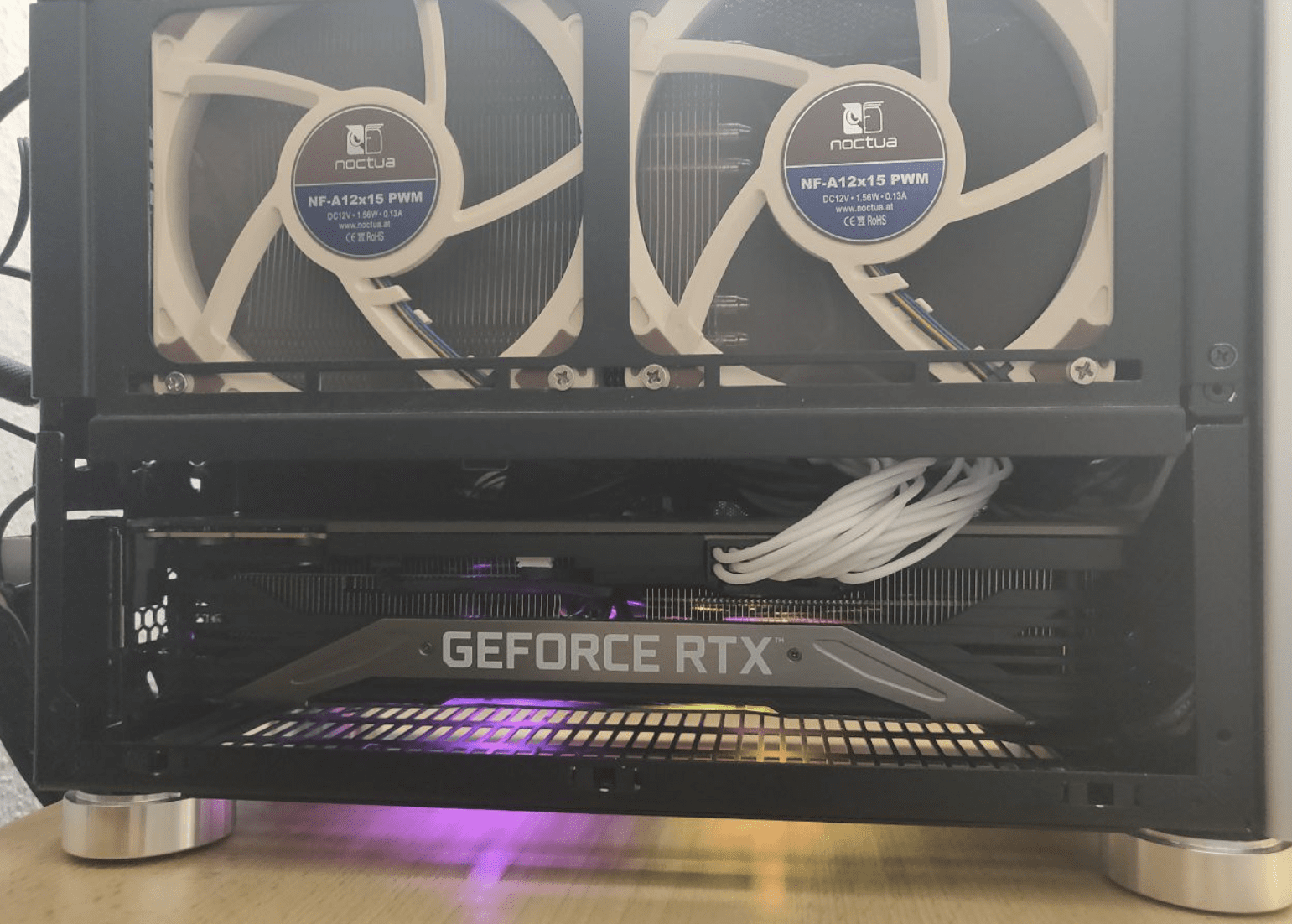

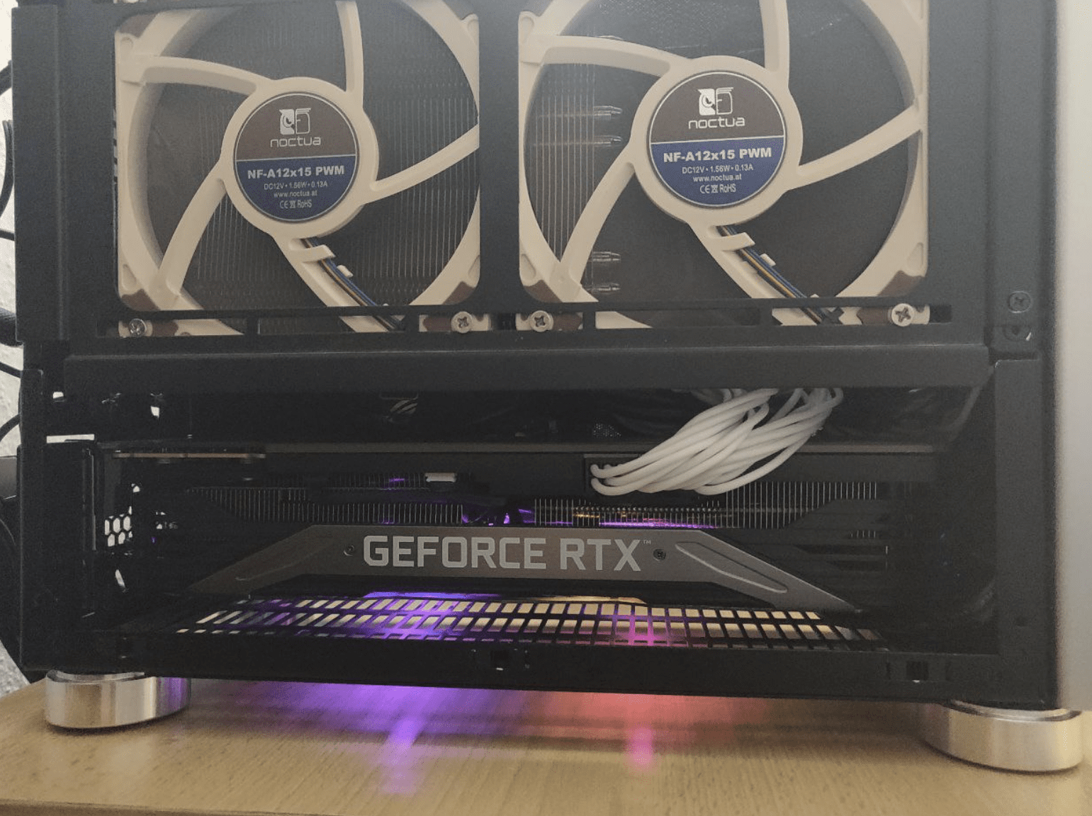

und hier ein paar Impression von meinem Umbau von RTX 2070 Gainward Phantom (Deshrouded) auf RTX 3090 Gainward Phoenix (Stock):
Hier noch ein letzter Blick auf die alte Gainward Phantom RTX 2070 Super :
Große Pakung... (Karte?) Kleines Gehäuse:

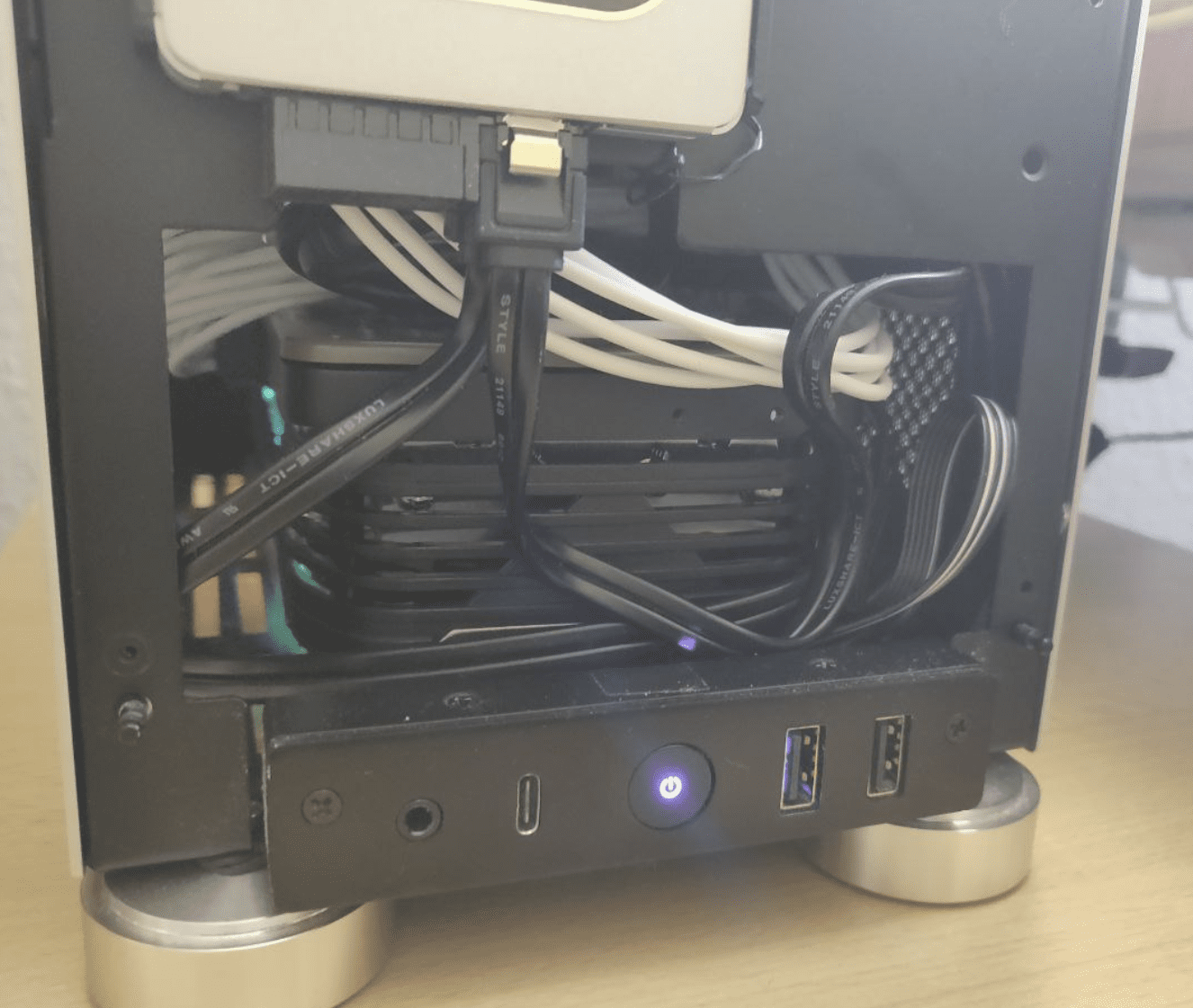

Zuerst QA: oder besser gesagt: Cat-A :-)
Einbau geht nur von vorne - weil die karte so lang ist. Zum glück muss man das Front-Panel NICHT abbauen und rausnehmen. Ich hab alles dran / drin gelassen. Nur mit dem Kabelmanagement sollte man vorher gut gearbeitet haben:
Das schwerste war dann am Ende eigenltich - die alte Karte raus zu bekommen - ich sag nur der PCI-Express Sperr-Sicherungsbolzen ist die hölle... gut wenn man ein Holz oder Plastelineal hat..
Und dann das Einsetzen in den PCI Express slot selbst weil man nix sieht von oben. Aber hier gibt es einen einfach Trick - Einfach das NCase auf die Seite legen und von unten durchschauen. Da sieht man dann den PCI-Express Anschluss und den Slot und kann das genau ausrichten und einschnappen lassen :-)
so siehts dann fertig aus:
Das RGB Bling bling kommt wohl irgendwo von der Karte selbst...
Also locker würde man da auch 15mm Slim Lüfter rein bekommen - WAHRSCHEINLICH würde sogar auch ein Deshrouden mit dicken 25mm Lüfter funktionieren.
Ah und glücklicherweise passten auch meine Custom Cables auch mit der neuen Karte. Da ist sogar noch ein wenig Luft :-)
