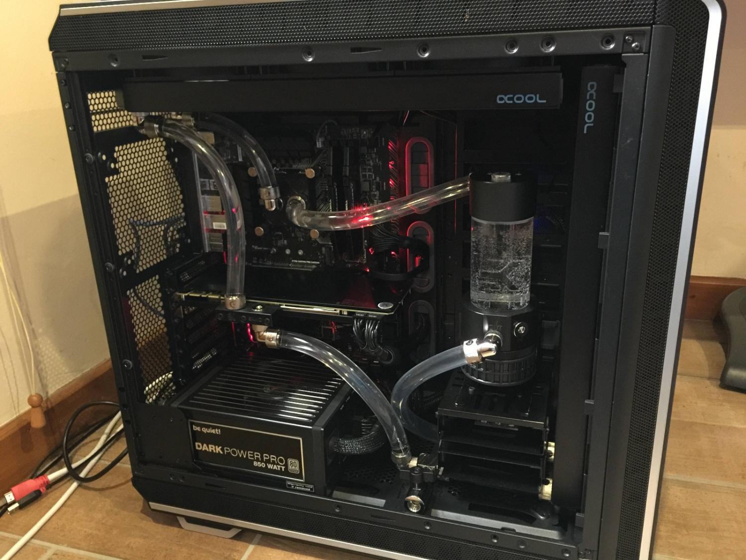

So mein Gehäuse ist fast fertig :) Dachte ich kann das so geschwind umbauen... hat dann doch etwas länger gedauert.
Weiß vielleicht jemand von euch wie viele Lüfter man da an einen Kanal hängen kann? Ich hab hier einen Y-Stecker mit 4x 180er Lüfter vom Mora3. Hab den jetzt an einen Kanal gehängt. Packt er das?
Habe mich mit dem Ausgleichsbehälter vertan, muss mir einen kleinern kaufen :)

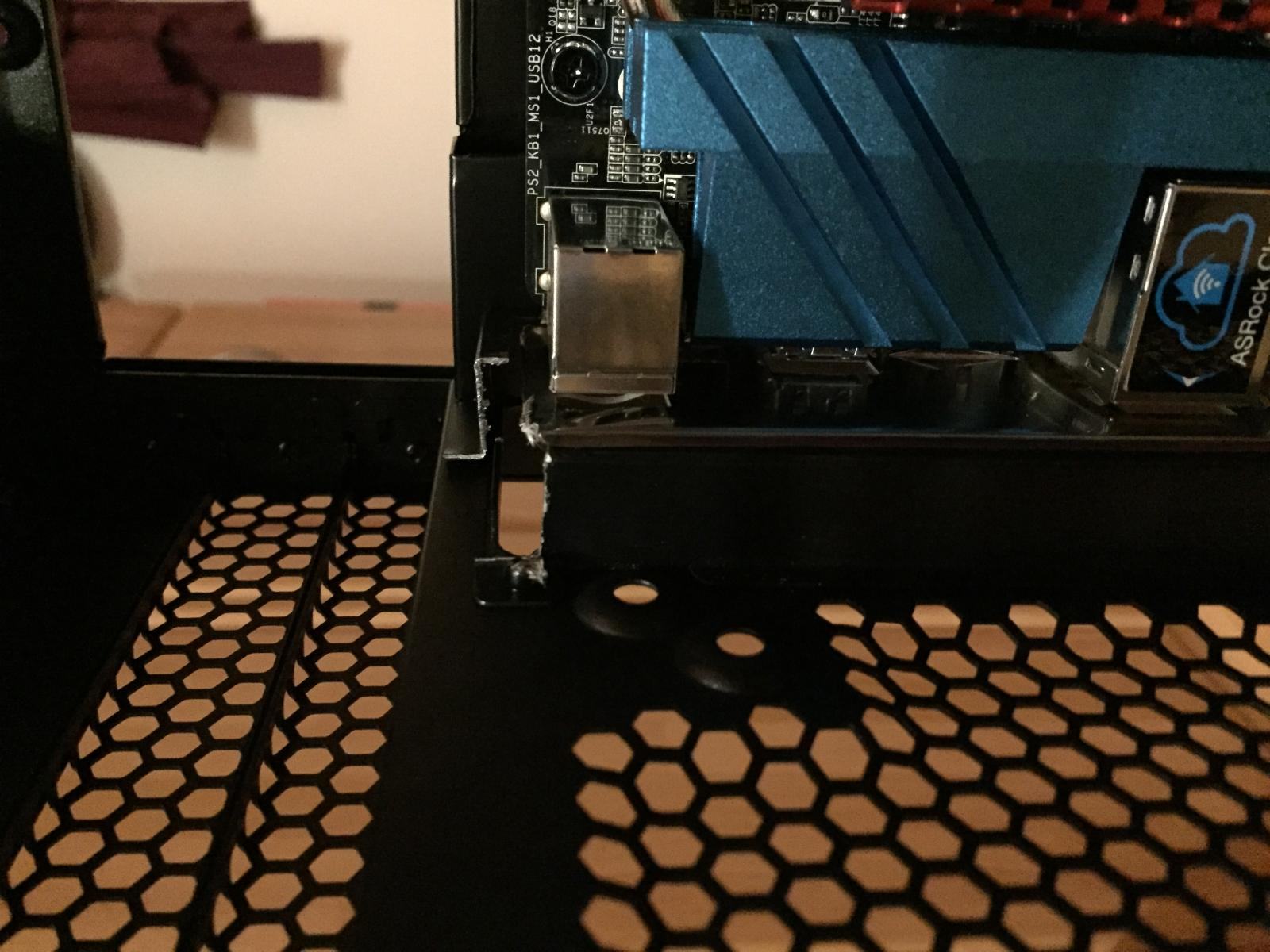

Ich werde zum Ende dieser Woche von 360+280mm Radiator auf 2x420mm Radiatoren umsteigen.
Der kritische Punkt, wird der Fitting am IO Panel! Hier werde ich mit der Metallsäge oder vielleicht auch mit der Kneifzange ansetzen und einfach ein kleines Stück vom schwarzen wegkappen.
Dass sollte bereits reichen, um ausreichend Platz zu haben.

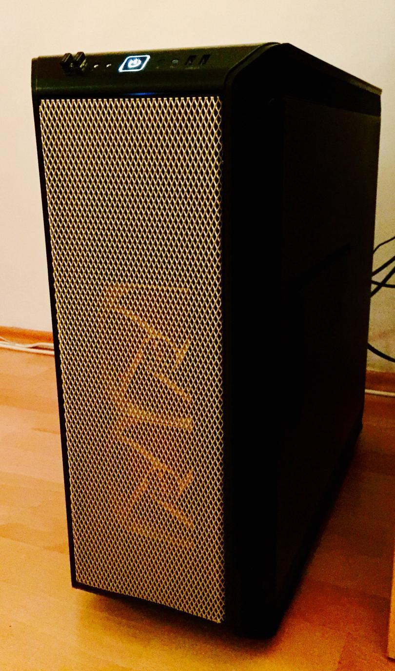

Des weiteren habe ich am Wochenende meine Frontklappe zu einer Airflow Edition umgebaut :)
Der Unterschied ist deutlich spürbar! Der 280mm Radiator lebt somit in Freiheit :)
Leider kommt das Gold nicht so gut rüber auf den Fotos. Ich kann Euch aber versprechen Gold und Schwarz sieht verdammt geil aus!

Ich habe die Säge angesetzt und mir ca. 6mm Luft am IO Panel verschafft.
Nach den Bildern zuurteilen, sollte es bei mir jetzt ganz gut passen ohne das eine Berührung stattfinden wird :)

Jetzt noch mal mit ner Feile dran und etwas entgraten, bitte ;)
Ja das habe ich leider vergessen und jetzt ist alles verbaut.
Vielleicht klebe ich heute das Mainboard ein wenig ab und halte direkt den Staubsauger neben die Feile.
Wenn es nicht klappt, bleibt es so. Dann hält der schwarze Schaumstoff unter dem Fitting wenigstens besser :)
Habe heute alles verbaut und bin froh, dass ich mit nem schlanken 11/8'er 90° Winkel ohne Berührung hingekommen bin.
Das mit dem Dremel hätte ich nicht übers Herz gebracht.
