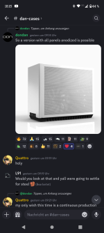

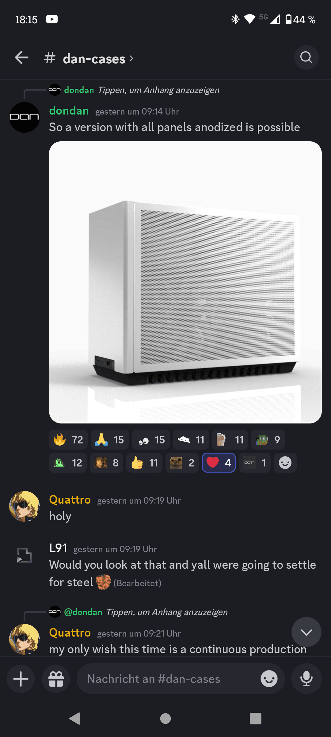

Weil es hier noch nicht gepostet wurde:
Komplett eloxierte Version ist möglich :bigok:
<@&1013187901238034572> there are **three** exciting updates for you today!
Regarding the C4-SFX V2:
- A version with all panels being anodised is now possible: https://discord.com/channels/838781450950148126/947808574430642228/1207600802135539763
- Front IO will be changed to 1x usb c 2x usb a 1x power button: https://discord.com/channels/838781450950148126/947808574430642228/1207624022754463754
Finally, there was an [announcement from Lian Li](https://youtu.be/70izhjPyFD4?si=F8ZoQX_VAWG-qFoy&t=256) regarding the Dan Cases A3 with information about compatibility, materials, visuals, and pricing.
Discuss in <#947808574430642228>.
*if you no longer wish to receive notifications for this role, you can unsubscribe in <id:customize>.*

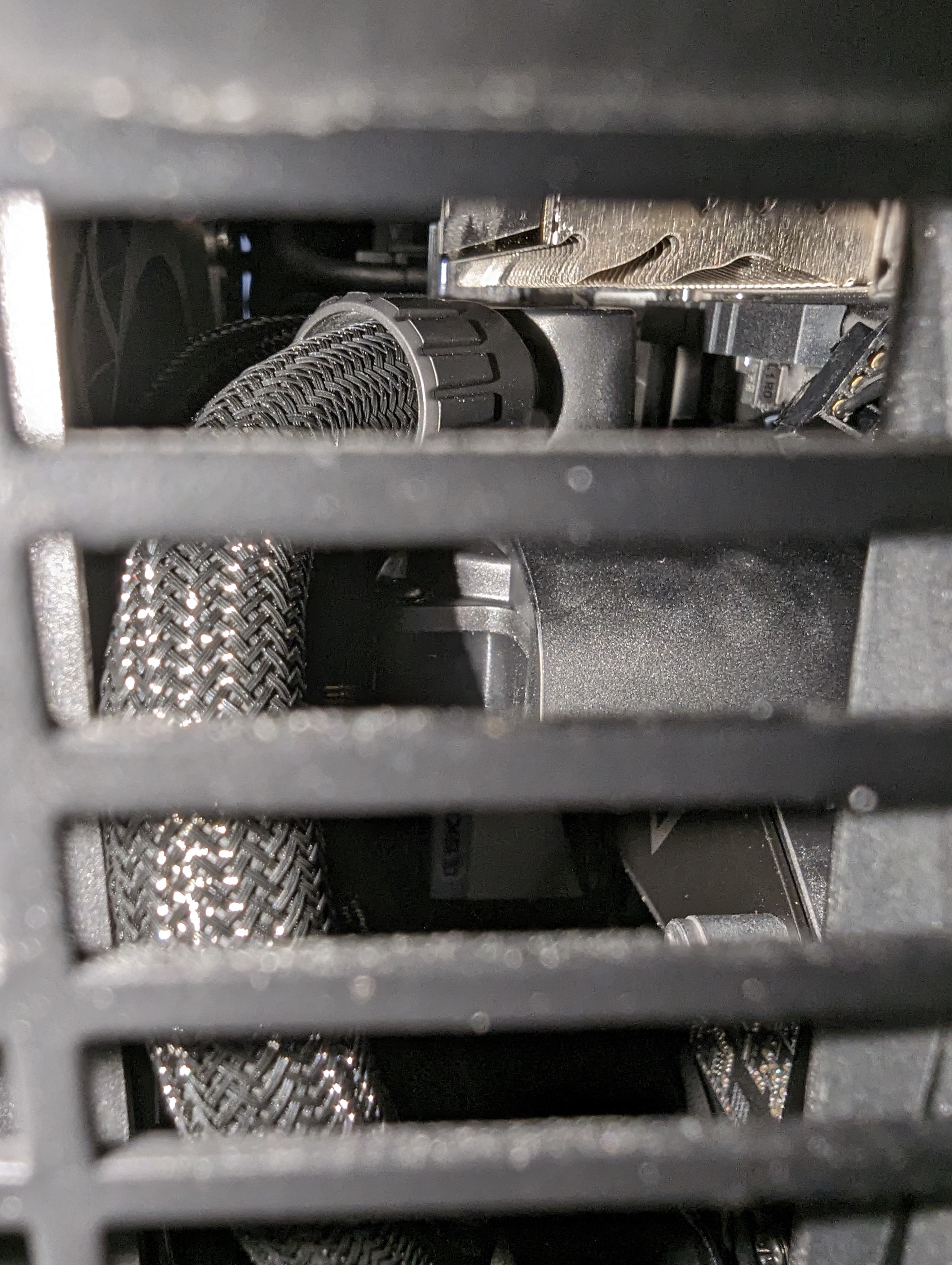

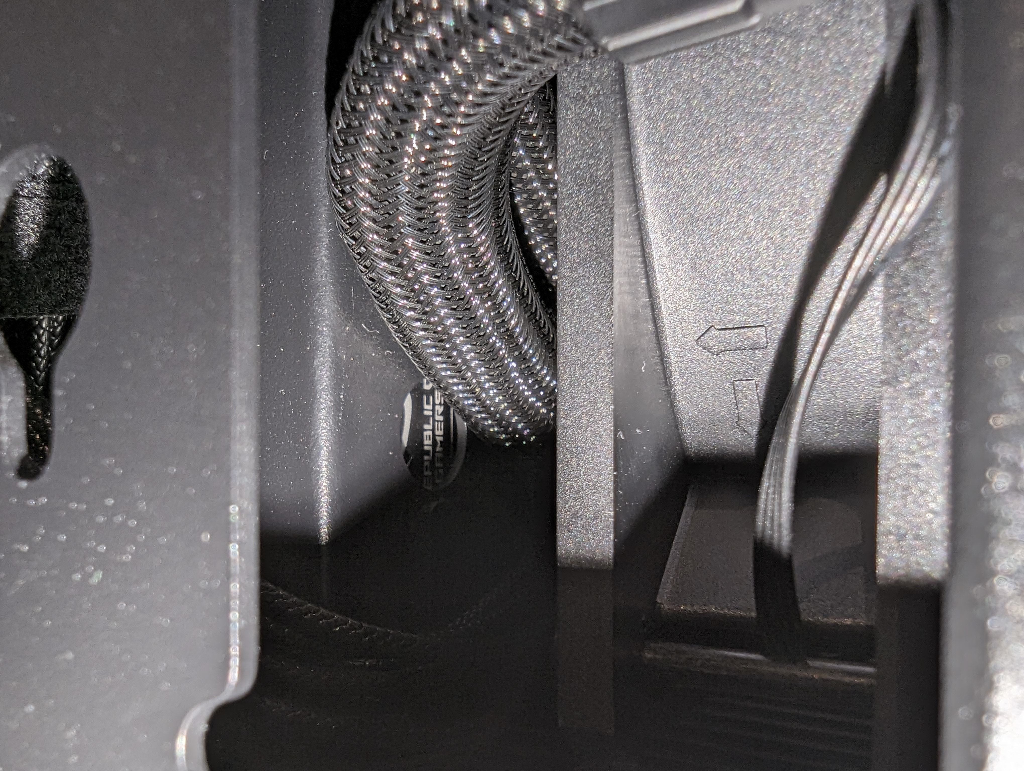

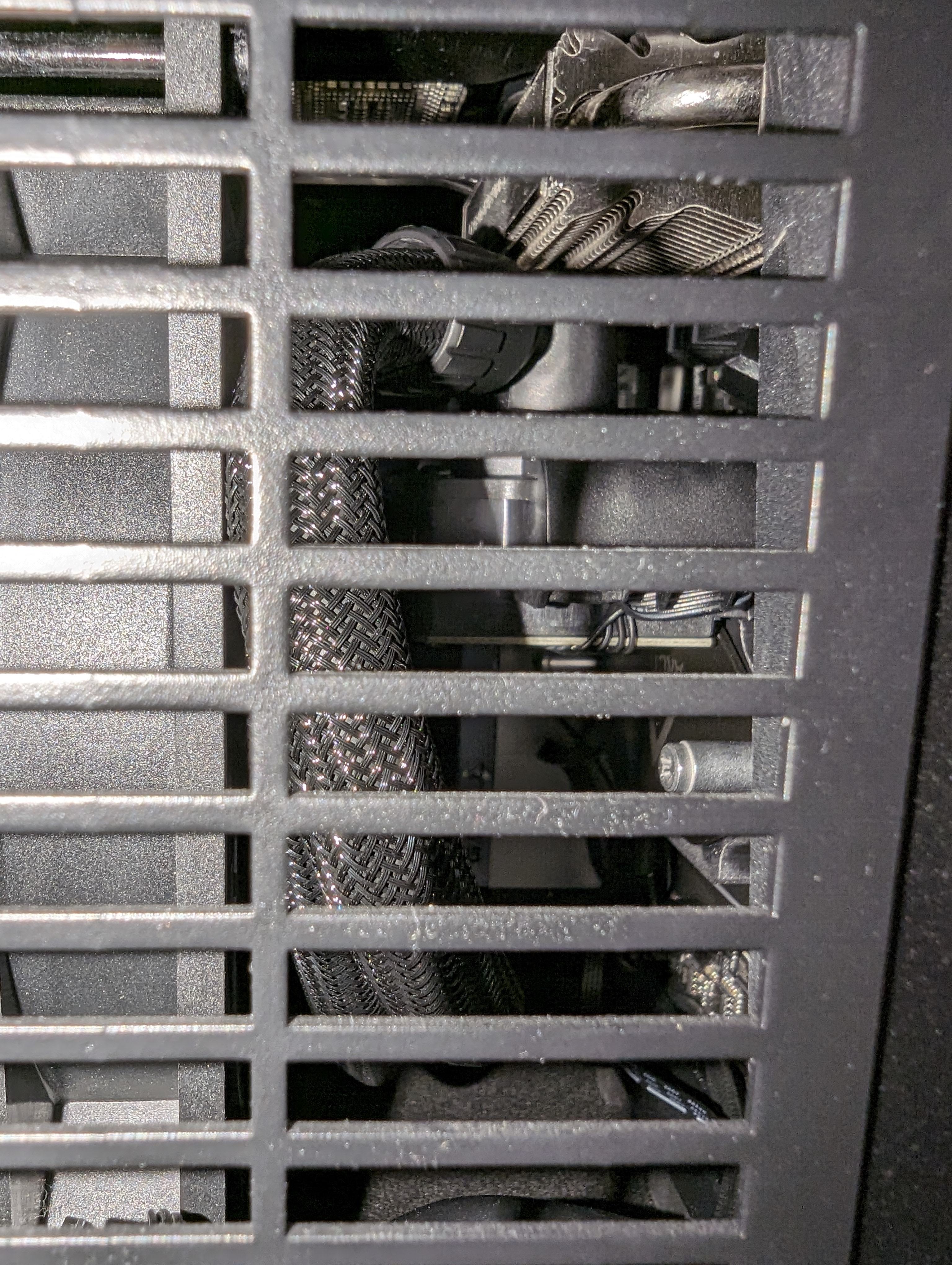

Kommt morgen an, teste es spätestens Freitag und sage wie es läuft. Da die Schläuche flexibler sind, drehbar und nicht oben raus kommen wird's vermutlich einfacher.
Cool - ich bin gespannt.
Edit:
So. Vorneweg:
Die Arctic Liquid Freezer III 280mm ist kompatibel mit dem C4-SFX V1 @bigdaniel !
Komplett, mit VRM Lüfter - ohne ist aber viel mehr Platz für die Schläuche. Es ist aber auch mit machbar.
Ist es eng? Verdammt, ja. Es ist fucking eng.
AiO ist so montiert: Lüfter auf der Innenseite, saugen Frischluft durch das Sidepanel in den Radiator und ziehen die warme Luft ins Case.
Radiator Ein- und Auslass sind auf der linken Seite. Die Schläuche vom Pumpenkopf gehen nach rechts raus, eine Schlaufe um den Pumpen nach unten Richtung Case-Boden und von dort dann quer rüber nach links.
Hochqualitative Bilder kann ich leider nicht beisteuern, aber ein wenig was. Die Bilder sind allerdings ohne VRM Lüfter. Es geht aber wie gesagt auch mit, so läuft es jetzt bei mir.
Wer Fragen hat, raus damit!
