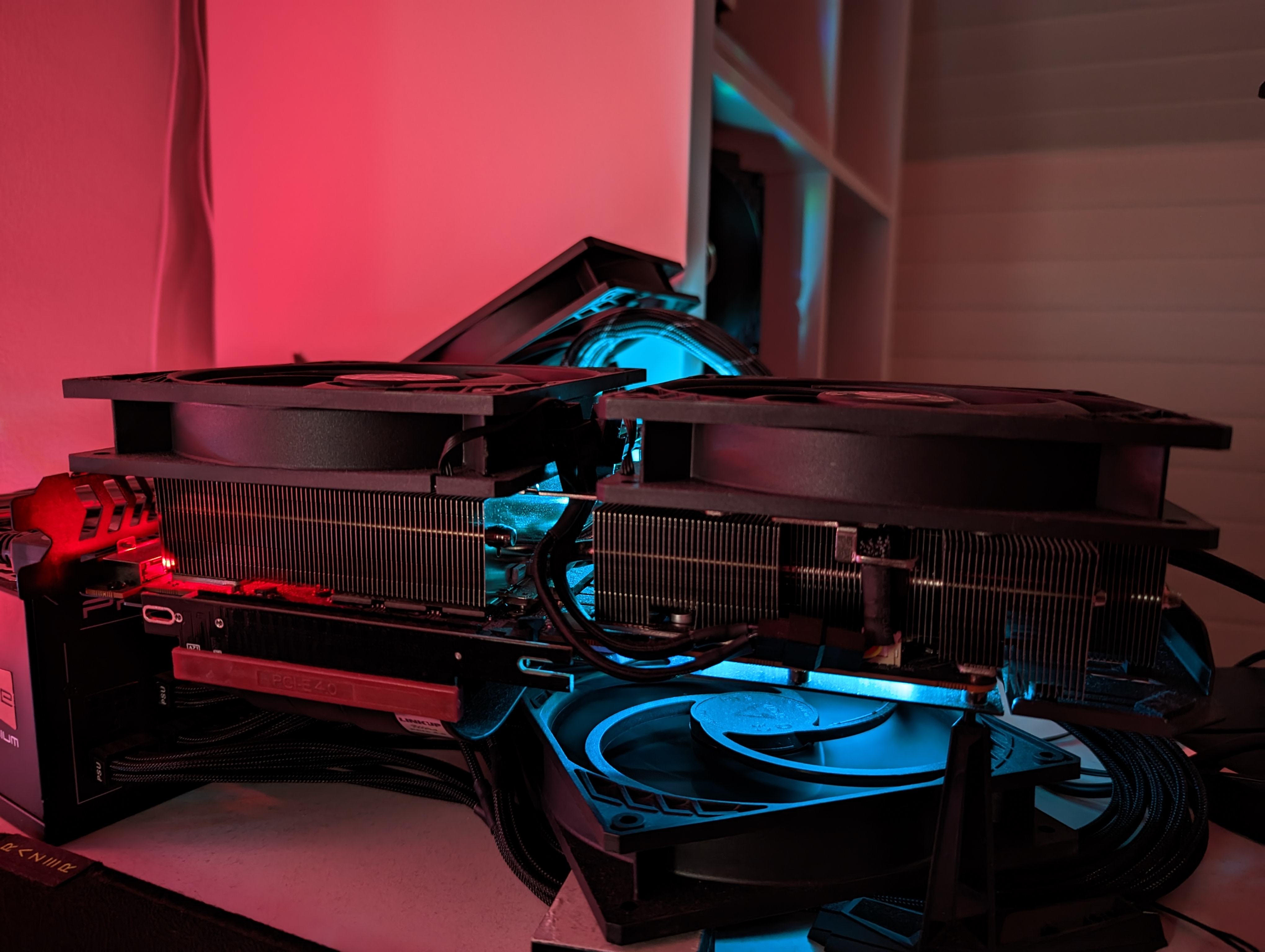

Moddest du die selber oder wie kommst du auf 2x 140?

Deshroud + Fans = ultra leise und kühl :d
Finde ich immer nice sowas 👍🏼👍🏼
Welche Höhe? Vom PCB zur Oberseite Lüfter?
Edit: Sehe gerade der Kühler ist nicht höher als Dual-Slot daher sollte gesamt bei ca 63mm liegen :)
Gemessen sind's 68mm. Sind Arctic 28mm Fans
Die Slim von Arctic wären 16mm hoch in der 140er Variante. Dann wärst du bei 56mm
