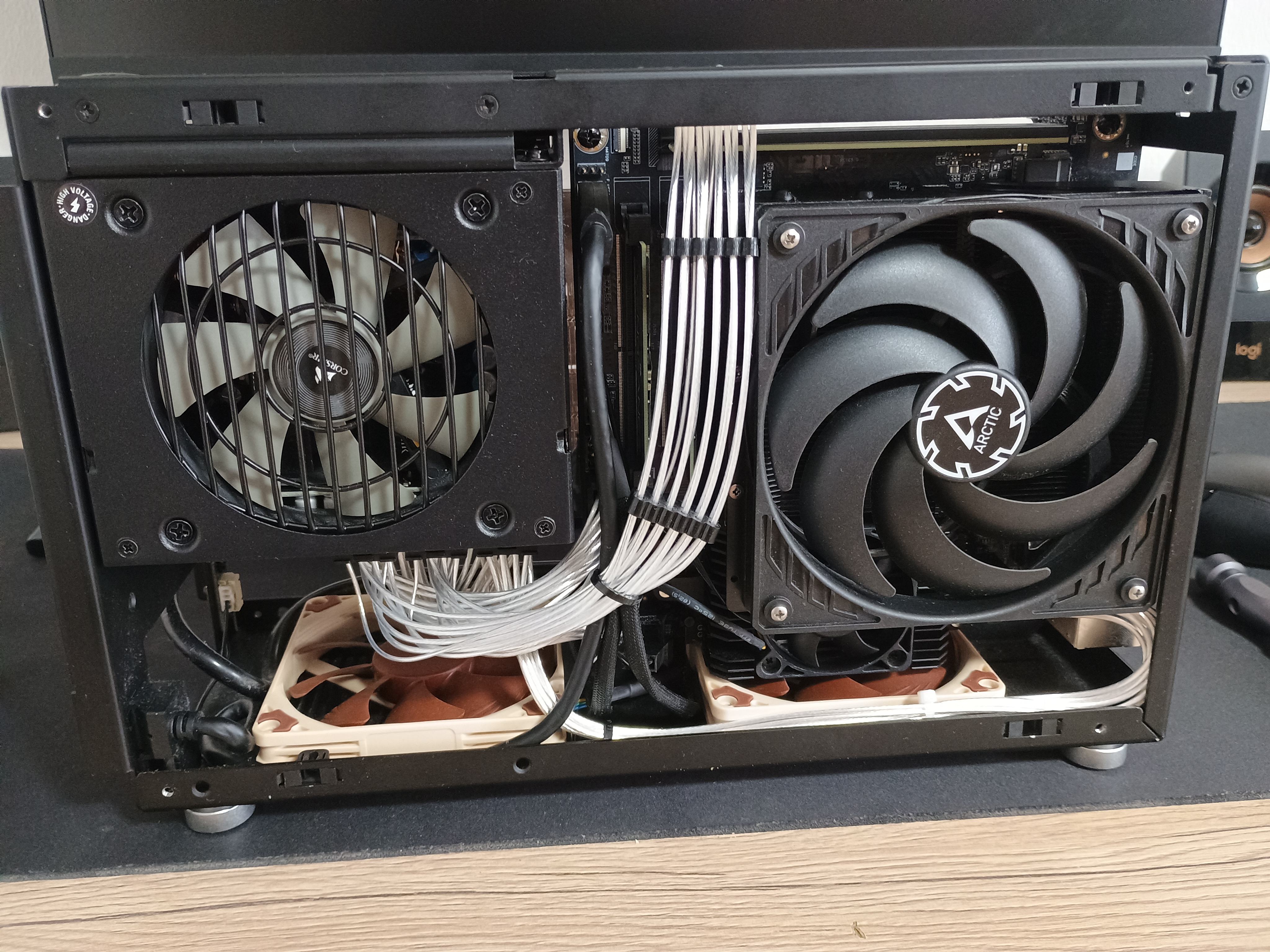

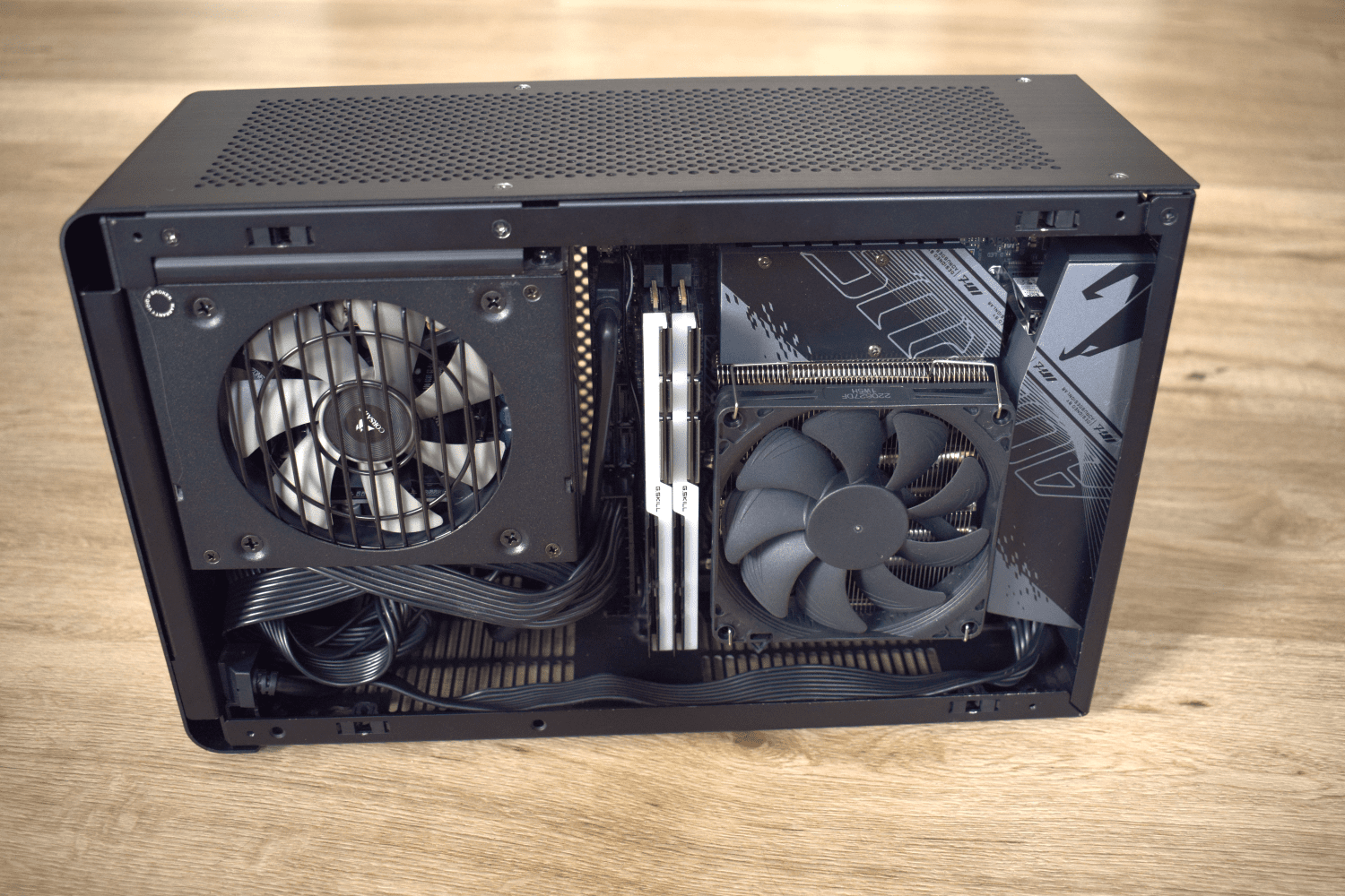

Rein zum Daddeln funktioniert der L9a im A4 beim 5800X3D und 7800X3D. Allerdings sollte man die CPUs einbremsen. Der Lüfter dreht aber schon dann gut auf.
VG 🙂✌️
Edit: Funfact... den 5700X habe ich auch versucht zu untervolten bzw habs testweise via Curve Optimiser gemacht (ASUS ROG Strix B550I-Gaming) - da wurde der sogar wärmer als Stock... Frag mich aber nicht warum - war merkwürdig.
Weil er dann höher taktet. So habe ich das zumindest bei meinem 7800X3D beobachtet.
VG 🙂✌️
Laut Hwinfo64 hatte er nicht höher getaktet, das war ja das komische. Allerdings muss ich zugeben das ich eben nicht auf den effektiven Takt geachtet hatte.
Mein Schwager will alles @Stock haben so wie's vom Hersteller vorgesehen ist. Daher war das nur nachm zusammenbauen bisschen gespiele von mir...
SMT abschalten, dann sind die Temperaturen gleich viel besser, zum Spielen braucht der 58X3D die 1/4 Kerne ja eh selten.
Mehr geht aktuell nicht im A4 LuKü mäßig. :coffee:

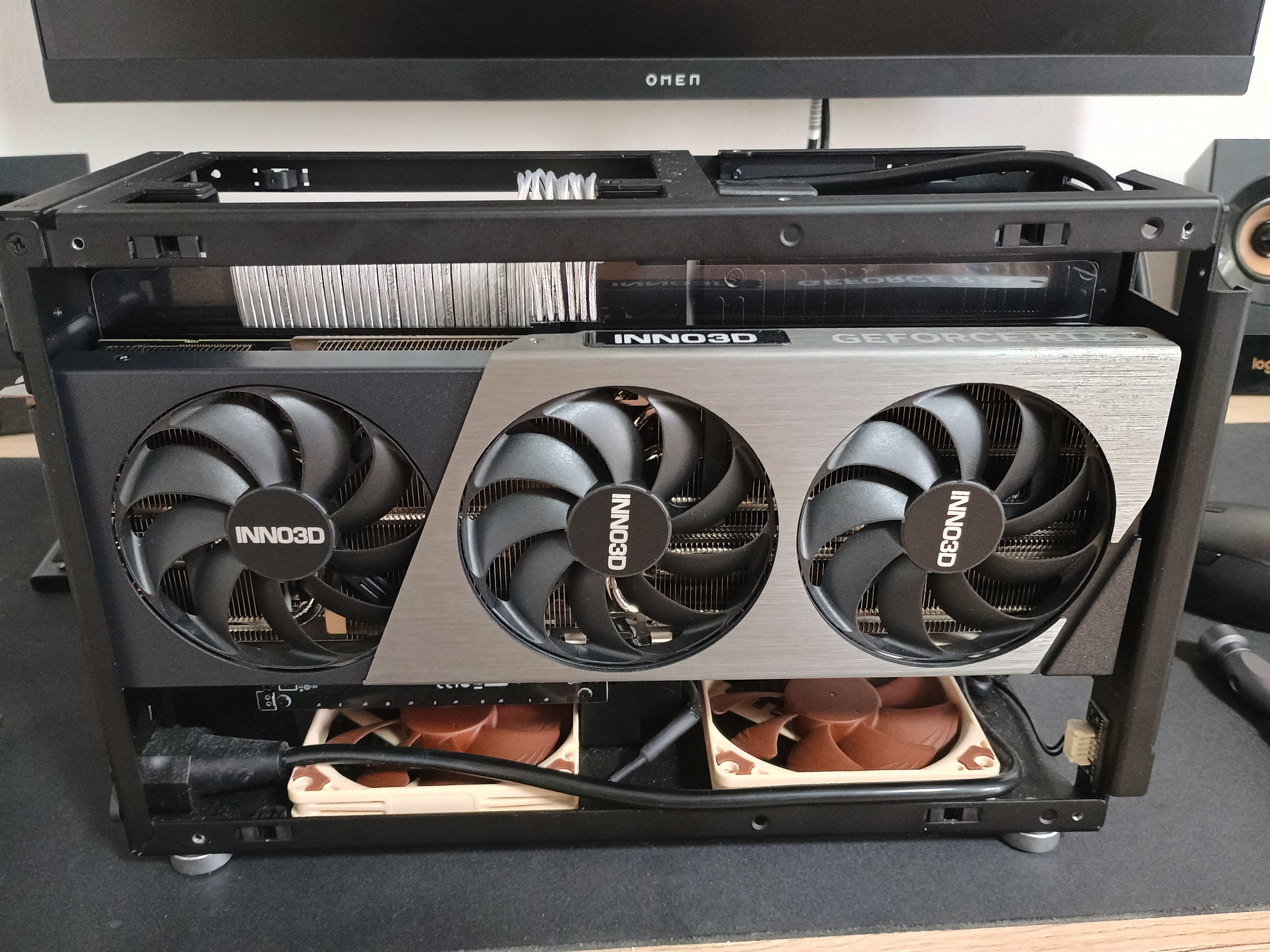

hast Du Dir ne neue Inno zugelegt?
Eine Super, dieses Mal?

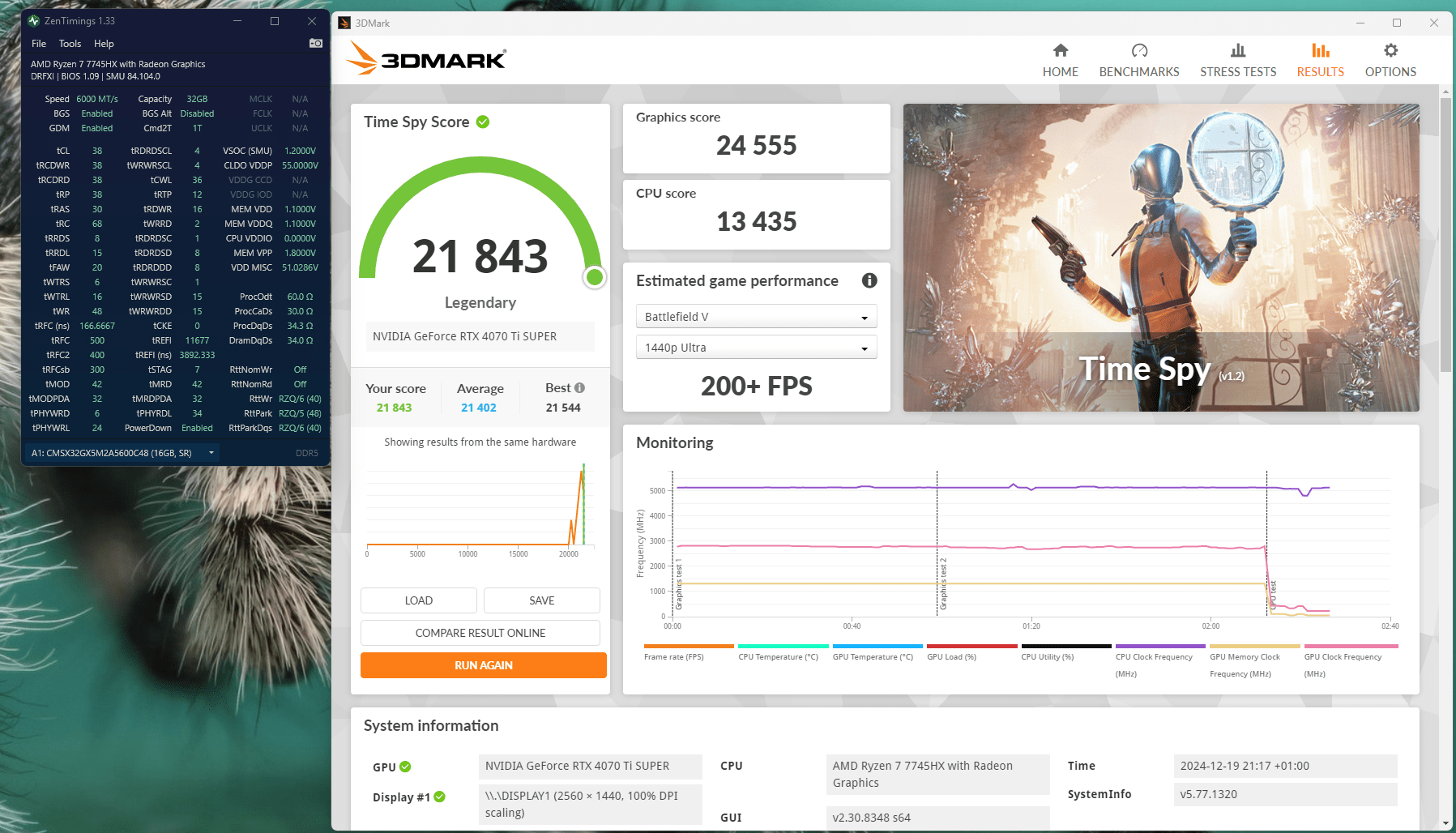

Tatsächlich sogar eine 4070 Ti Super ---> Endlich 16Gb. Hätte ich aber nicht gemacht wenn nicht was unschönes dazwischen gekommen wäre. 😕
Habe demnächst wohl eine Inno3D RTX 4070 Super Twin X2 OC abzugeben. :-)
klingt unschön.
Na dann auf jeden Fall viel Spaß mit der neuen ;)

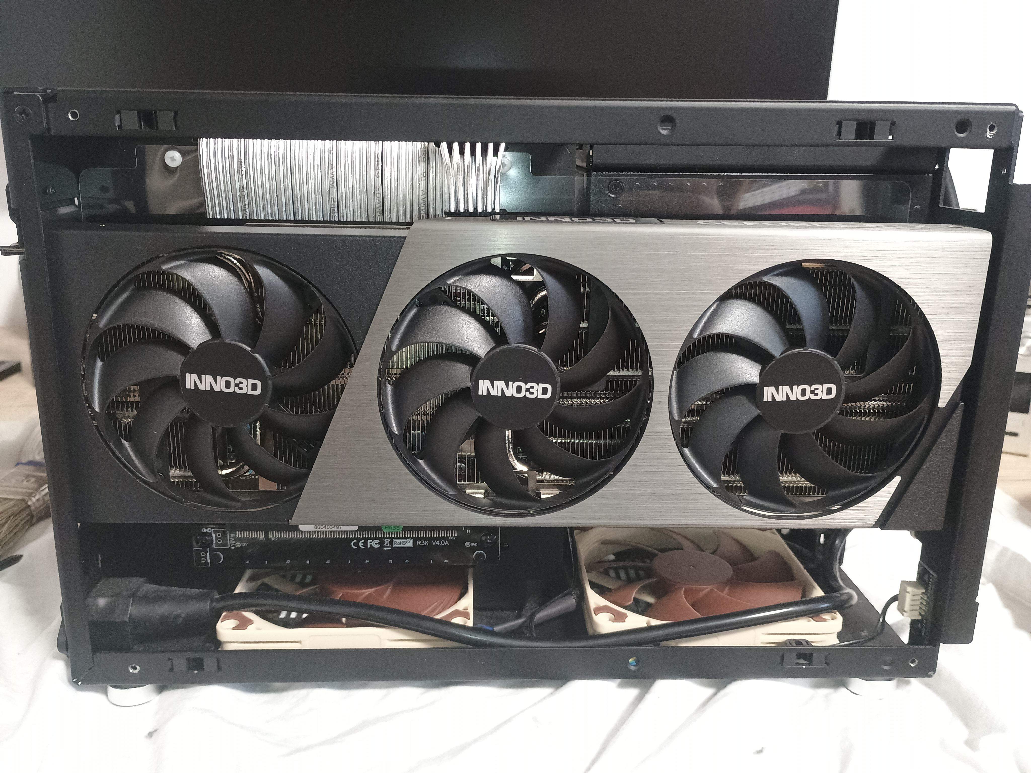

Bin jetzt auch mal den DAN A4-SFX Club beigetreten :bigok:
Verbaute Hardware:
  • Gigabyte AORUS B760I PRO DDR4
  • Intel Core i5-14500
  • Thermalright AXP90-X47 mit Noctua NF-A9x14 HS-PWM Lüfter
  • Intel ARC 310 (wird noch gegen eine Nvidia RTX 3070 FE getauscht)
  • 16 GB DDR4-3600 CL15 G.Skill RAM
  • 1 TB Patriot Viper VPN100 NVMe PCIe SSD
  • Corsair SF450 Netzteil
Temperaturen sind alle im grünen Bereich, die CPU ist optimiert und undervoltet (AC/DC Loadline 0.01 / 1.10) und PL1 auf 90 und PL2 auf 110 Watt limitiert, beim Rendern (Volllast) pendelt sich die CPU um die 88 bis 92 Watt als Durchschnitt ein, der 92mm Noctua Lüfter geht dabei auf maximal 1600 RPM und die Temperatur ist bei Peak 68°C bei 21°C Raumtemperatur. Die CPU ist damit sehr leicht zu kühlen, nur ist Aufgrund der Höhe von CPU Kühler und Lüfter ist zu wenig Abstand zum Seitenteil was Turbulenzen verursacht, werde hier noch einen flacheren CPU Kühler verbauen, dann wird es leiser, hatte die gleiche Kombo (bis auf die GPU) zuvor hier verbaut, da war mehr Abstand zum Seitenteil und die Lautstärke deutlich geringer.

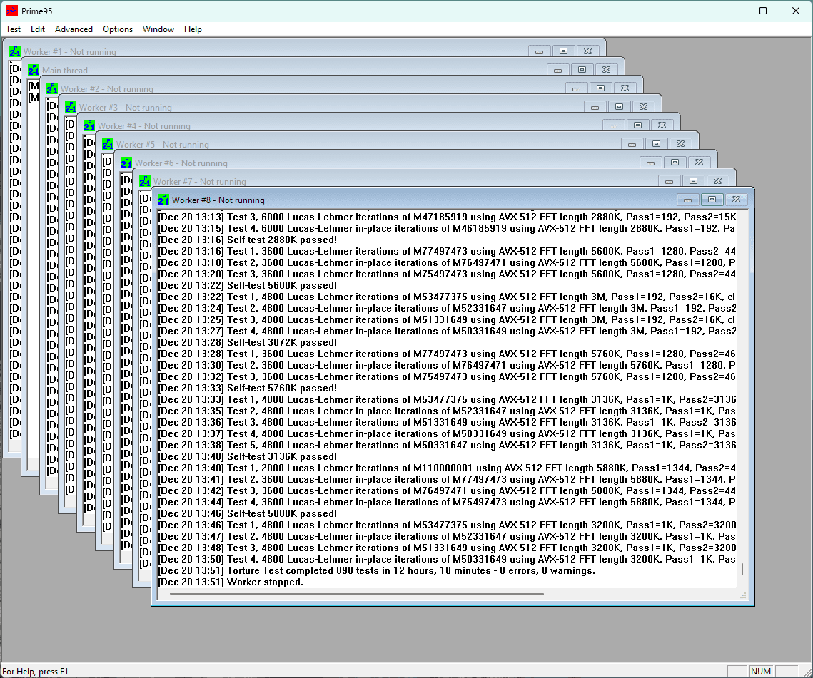

Thema "leicht zu kühlen" - ich mache mal mit! :fresse2:
100% Rockstable, 12h 10min Prime laufen gehabt bis eben (Sollte eigentlich nicht so lange laufen, aber war halt auf Arbeit...) und läuft 1A.
...werde hier noch einen flacheren CPU Kühler verbauen, dann wird es leiser, hatte die gleiche Kombo (bis auf die GPU) zuvor hier verbaut, da war mehr Abstand zum Seitenteil und die Lautstärke deutlich geringer.
Nimm nen L9i und lasse dir nen entsprechendes Fanduct drucken (Die Datei dafür gibts bei DAN auf der Website) - deine CPU sollte damit flüsterleise laufen. :wink:
Edit: Bevor du suchen musst hier findest du die Fanduct Dateien für den 3D Drucker. Für deinen Build würde ich die "High RAM" Version empfehlen.
Als Grafikkarte würde ich keine 3070 mehr empfehlen, aber je nachdem was du machst - okay... Ich würde tatsächlich ne ARC B580 kaufen für deinen Build, weiß aber nicht wie Intels Treiber sich zum Rendern eignen. :unsure: :coffee:
LG Martin
Habe bereits das Noctua NA-FD1 Ducting Kit, das hatte ich bei dem vorherigen Case benutzt und hat gut funktioniert. Wird auf den L9i hinauslaufen, aber ich bräuchte eigentlich nur den L9i Kühlkörper und nicht alles, denn den guten NF-A9x14 HS Lüfter habe ich bereits.
Das ist nur meine alte GPU die RTX 3070, werde mir im kommenden Jahr vermutlich eine RTX 5070 Ti für den Hauptrechner gönnen.
Wird wegen CUDA bei der AI Beschleunigung verwendet.

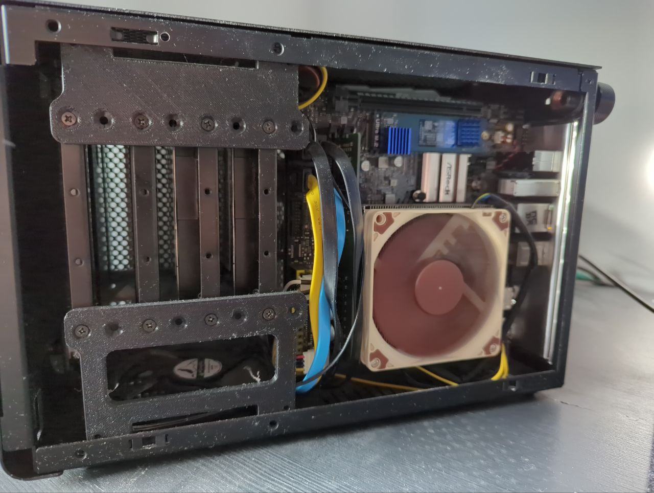

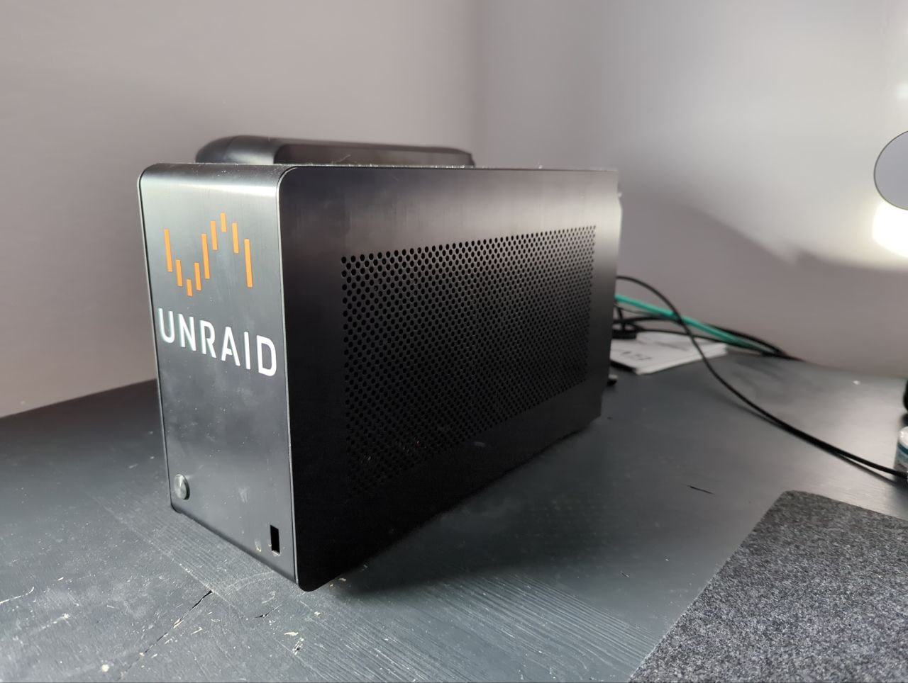

Hier mein Dan Case als NAS.
i3 10105
2x ST4000LM024 4TB 2,5" HDD im Spindown
2x 500gb SSD, immer an.
1x 1TB WD Blue Cache Drive immer an.
16GB DDR4
mit USV Cyberpower 700VA/ 390W 4x Schuko VP700ELCD
PicoPSU 90w und Leicke 150w NT
Stromverbrauch im Normalbetrieb mit Jellyfin ohne Transcoding
17W
OS Unraid Plus 6.12
Nachgebaut erst:
Dann
mit der Modifikation für ein 3,5" zu 2,5" Bracket.
