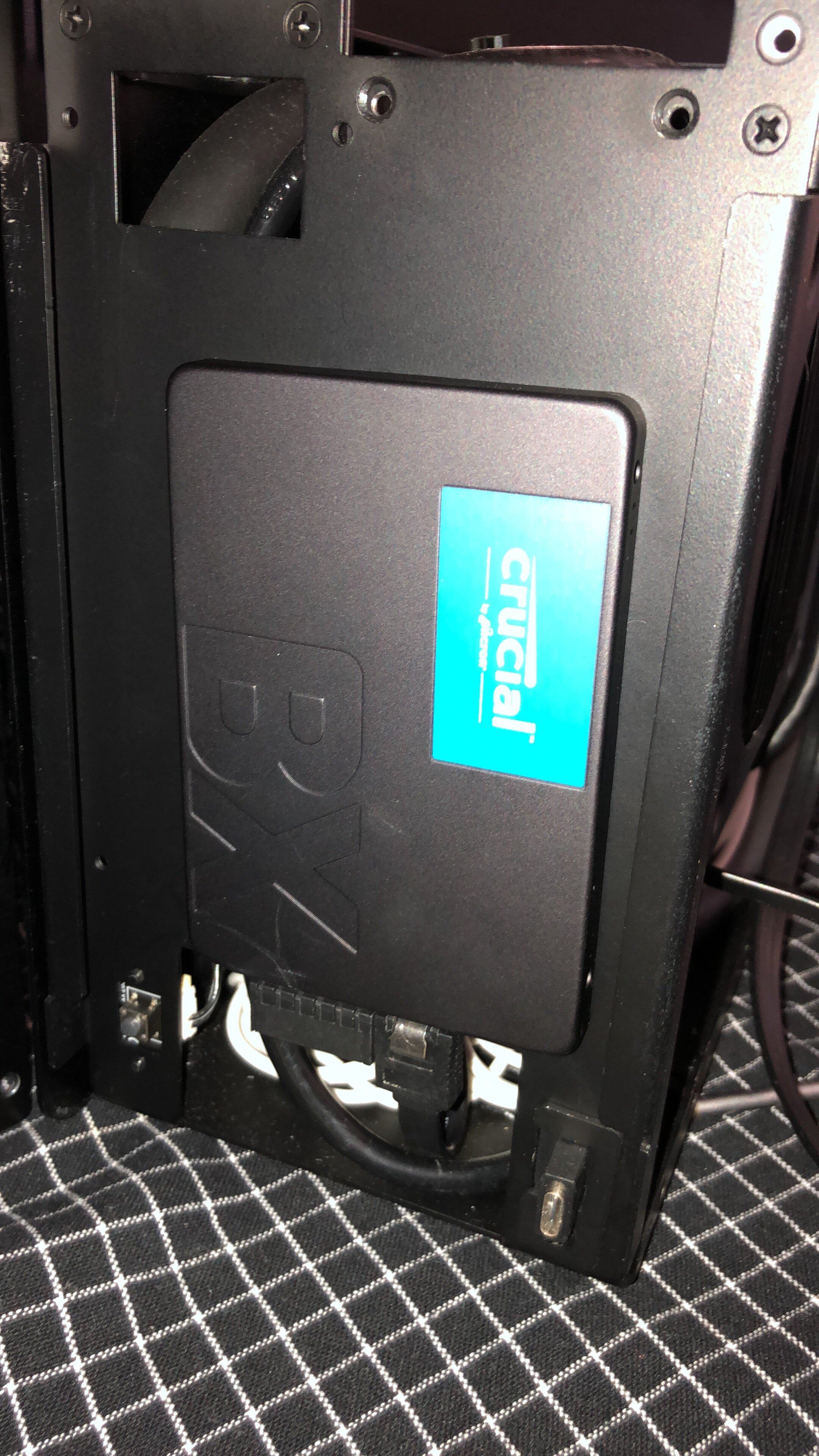

Verstehe was ihr meint. Es hat halt sonst die perfekten Abmessungen. Alles andere ist entweder zu hoch oder dann wieder sehr breit. Für die Wakü müsste ich zwei SSDs rauswerfen und mir auch über andere NT-Kabel Gedanken machen.Habe kurz überlegt es offen zu lassen, da die Seite nicht einsehbar zur Wand zeigt.
Ich probiere es mal mit dem Spacer. Das Holz liegt eh rum und kaputt geht dadurch auch nichts. Mein Schreibtisch ist auch dem gleichen Holz, würde dadurch vielleicht wieder stimmig aussehen.

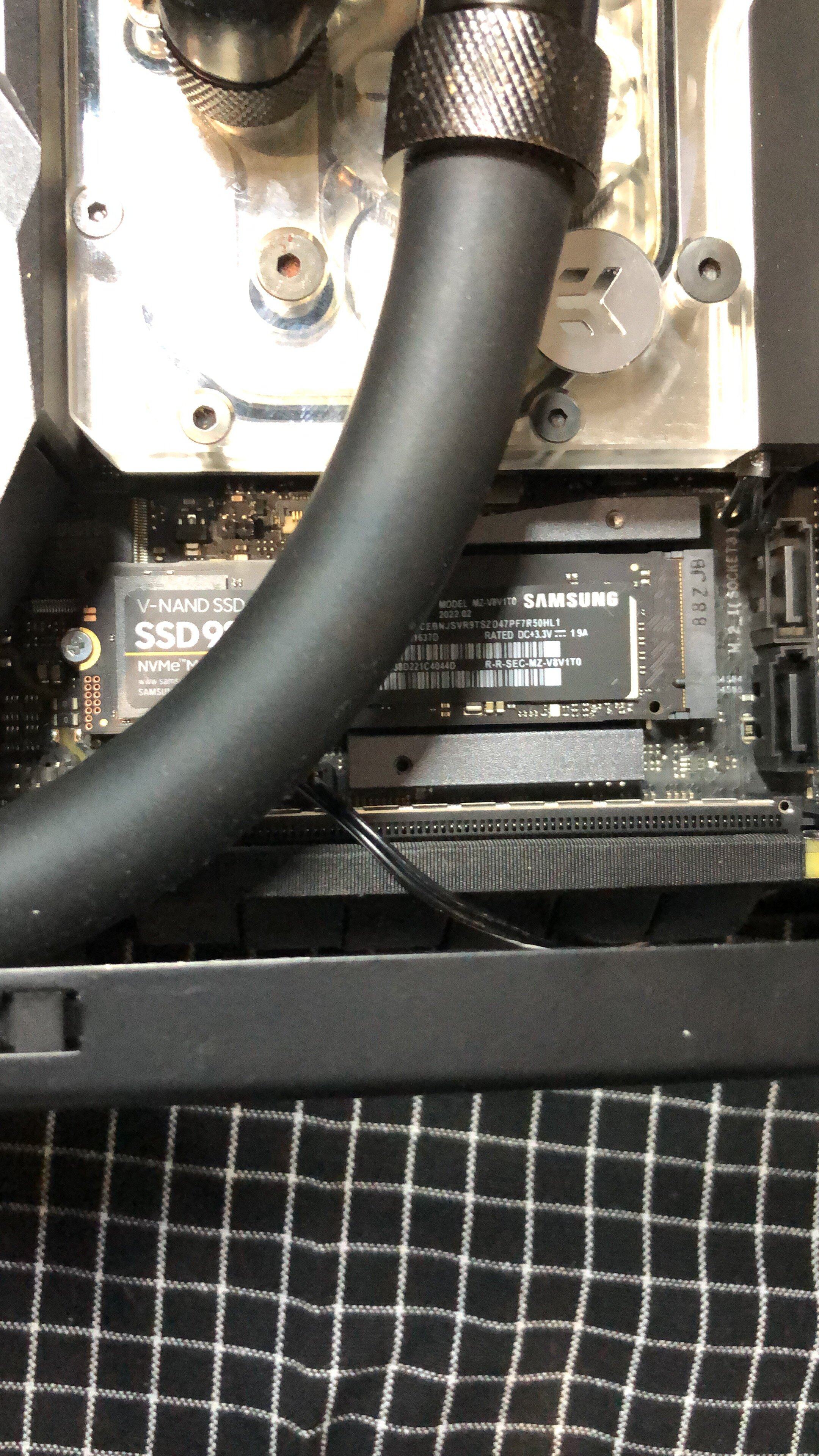

Drei Stück. Eine unter der Front und zwei unterhalb vom NT. Plus ist noch eine 2280 Karte auf dem Board. Ich habe außerdem die V1 vom DAN A4, weiß gar nicht ob das mit der Wakü und dem USB Anschluss in der Front da funktioniert (wurde ja geändert in neueren Versionen). Plus 90€ für die Wakü + X Euro für Kabel vs paar Stunden Bastelspaß.

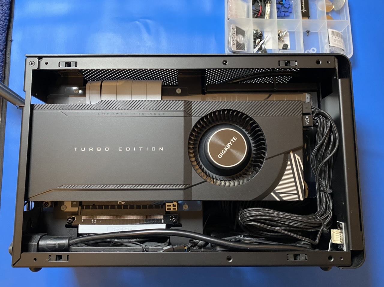

Im Gegensatz zur 3060Ti ist das System mit der 3080 ein paar Grad kühler. Der Lüfter stört mich beim Gaming mit Kopfhörer nicht. Wenn man den Zero Fan Modus der 3060Ti gewöhnt ist, nerven mich allerdings die knapp 1250 Umdrehungen des Lüfters, wenn die Karte nichts zu tun hat. Das Teil geht also leider Retour.
VG 🙋‍♂️
Das hatte mich z.b. ursprünglich bei der 5700 XT gestört, dort war es aber dank RBE & ATIflash möglich sich ein entsprechendes UEFI abzuändern - meine lief dann im idle nur noch mit ~800 rpm was nahezu silent war.
Meine ehemaligen 780Ti und 1070Ti Founders Editionen hatte ich im Idle als absolut unauffällig in Erinnerung. Bei der Gigabyte stört es mich. Da ist leider wirklich schade, weil es einem dann doch mal deutlich die Grenzen des Gehäuses hinsicht der Kompatiblität von Grafikkarten vor Augen führt, die man nicht immer war haben möchte.
Die INNO3D RTX3080 könnte noch passen. Da ich hier aber noch eine 6900XT im Ref. liegen habe, überlege ich gerade, das A4 erstmal einzumotten und bis zum C4 das System in einem M1 zu verbauen.

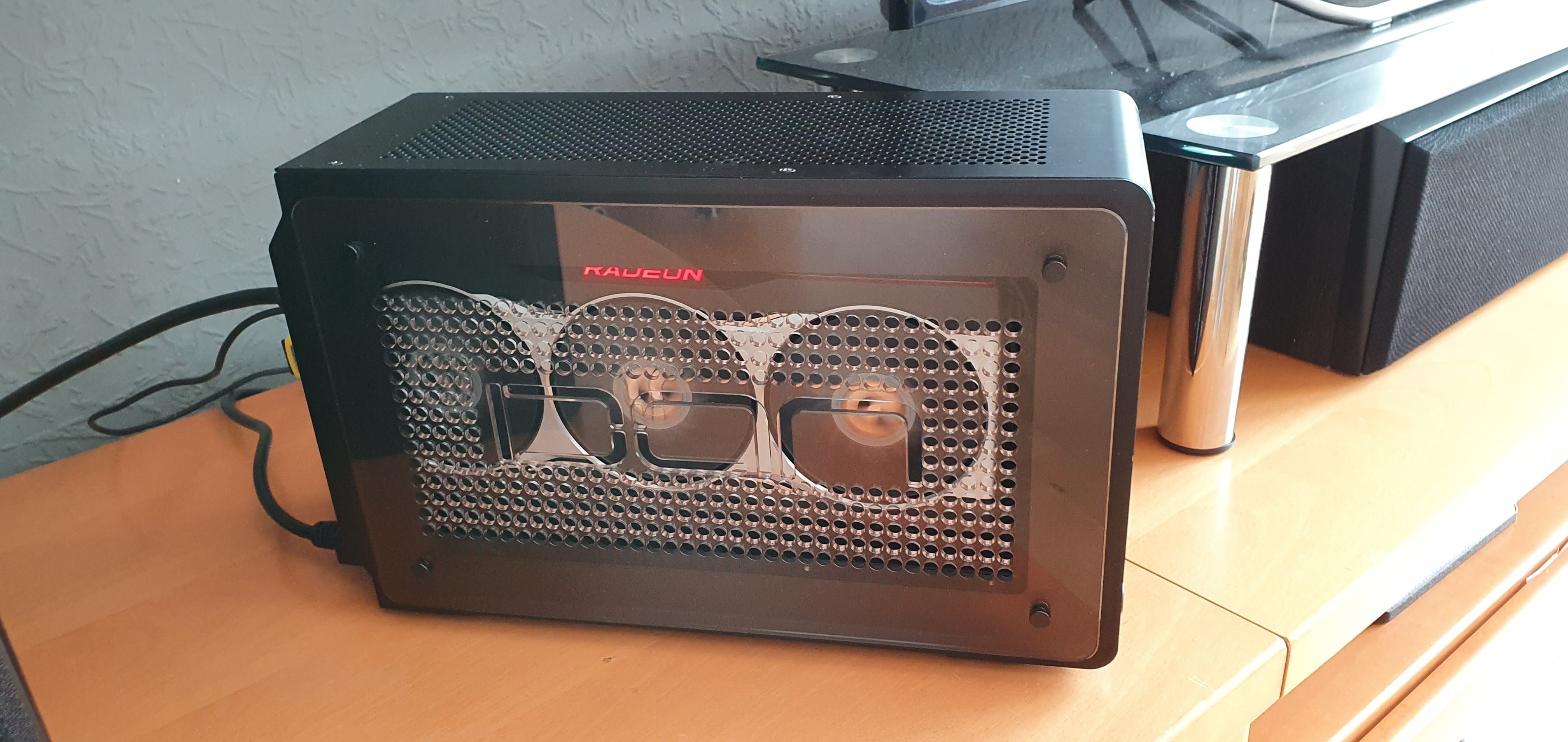

So, Projekt "Vertical Stand A4" (3D Druck von Etsy) dann doch endlich mal angegangen.
2 NF-A9x14 blasen hinten raus, im idle laufen sie mit 25%. Unter Last dürfen sie auf 50% laufen. Man merkt deutlich die warme Luft.
Die Fingerabdrücke muss ich dann bei Gelegenheit noch entfernen. Womit macht ihr das am besten?
Ich habe das immer mit Isopropanol gemacht - passiert bei der Eloxierung auch nix. :)

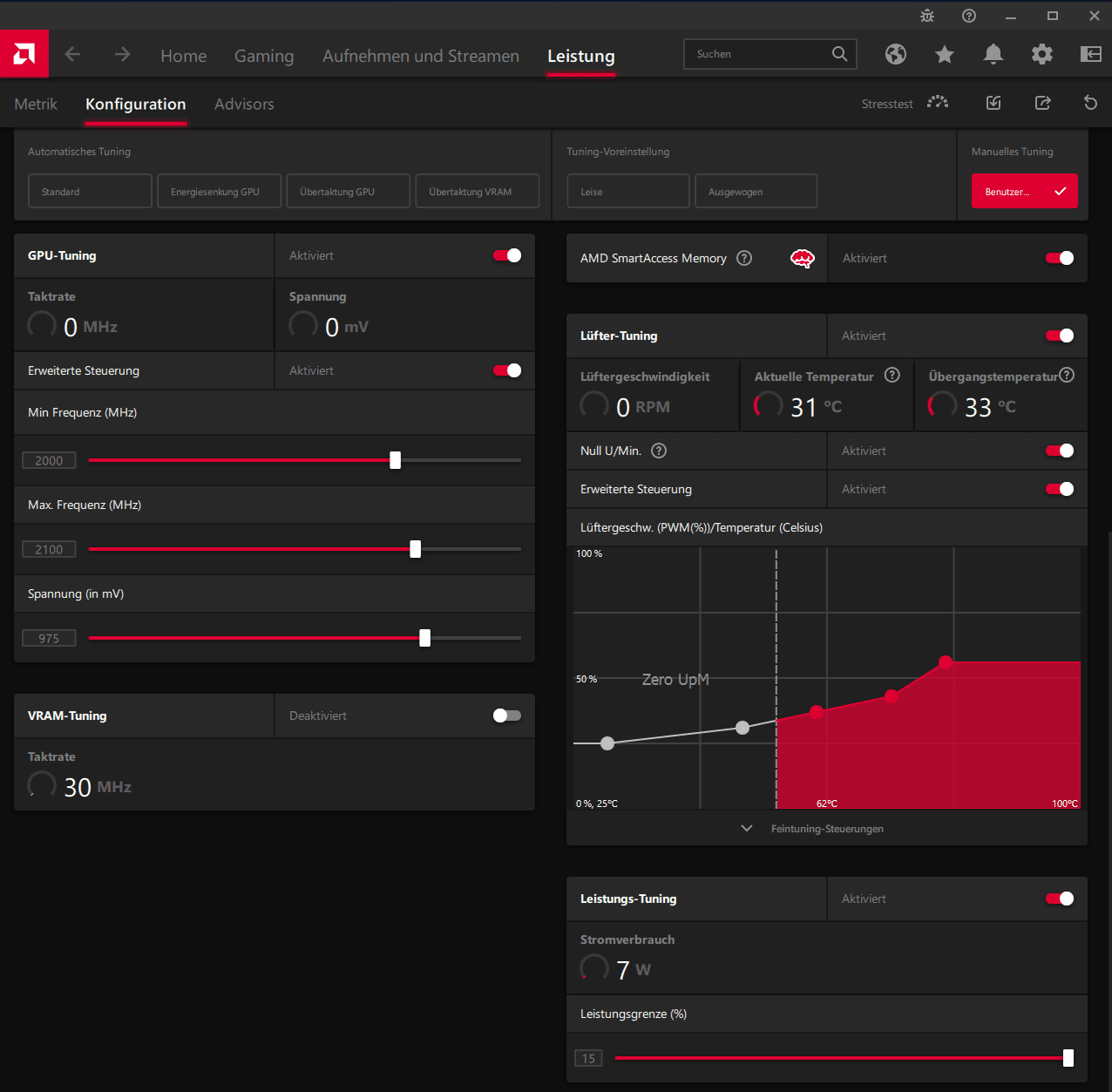

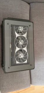

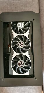

Eben mal die GPU erneuert:
Raus: EVGA 1080 FE
Rein: AMD RX 6800

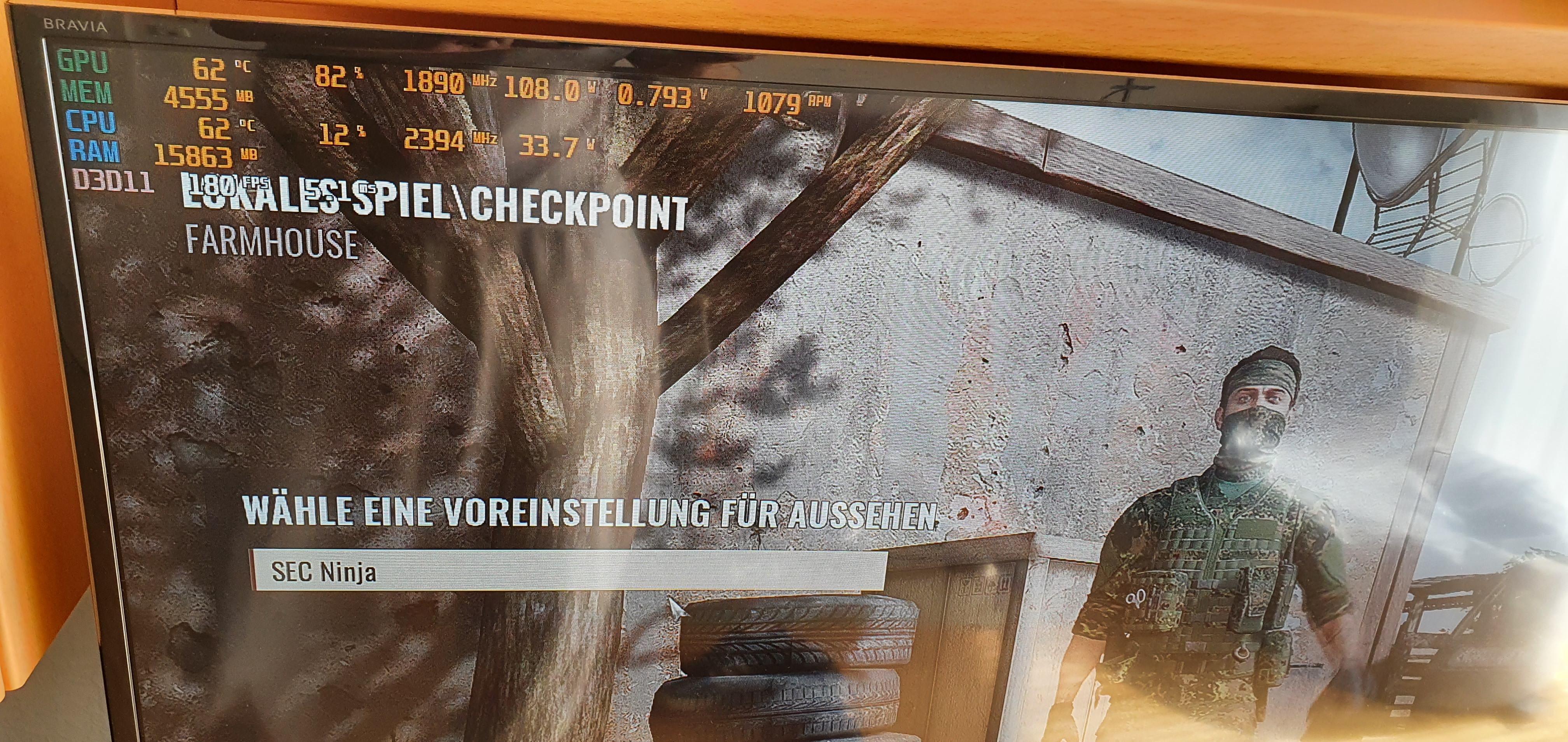

In 5 Minuten den Wattmann mal auf die schnelle UV voreingestellt:
2000 GPU @ 0900 mV - 2100 MHz VRam:
Insurgency Sandstorm max Settings 1080 p
Momentan, denke ich, eine der besten Karten fürs A4, die beim Schwager läuft absolut Problemlos bei ordentlichen Temperaturen. 🙂
(Selbst UV ist an sich nicht nötig) 🤷🏻

Bin auch mit meiner 6800 im A4 sehr zufrieden.
@r4pFTW:
Nutzt du die Karte mit Standard WattMan Einstellungen oder hast du die angepasst?
Nach ca 3 Stunden low power states in Fifa 22 hat das System nicht mehr reagiert gehabt und die WattMan Settings waren wieder auf Default.
Daher muss hier noch in Ruhe weiter das UV ausprobieren.
Ist halt nicht Stable gewesen dein UV... An sich musst du die nicht runter drehen, zumal 0,9V schon extrem ist im A4. (Schwager seine haben wir @Stock auf 1,125V am laufen )
@r4pFTW:

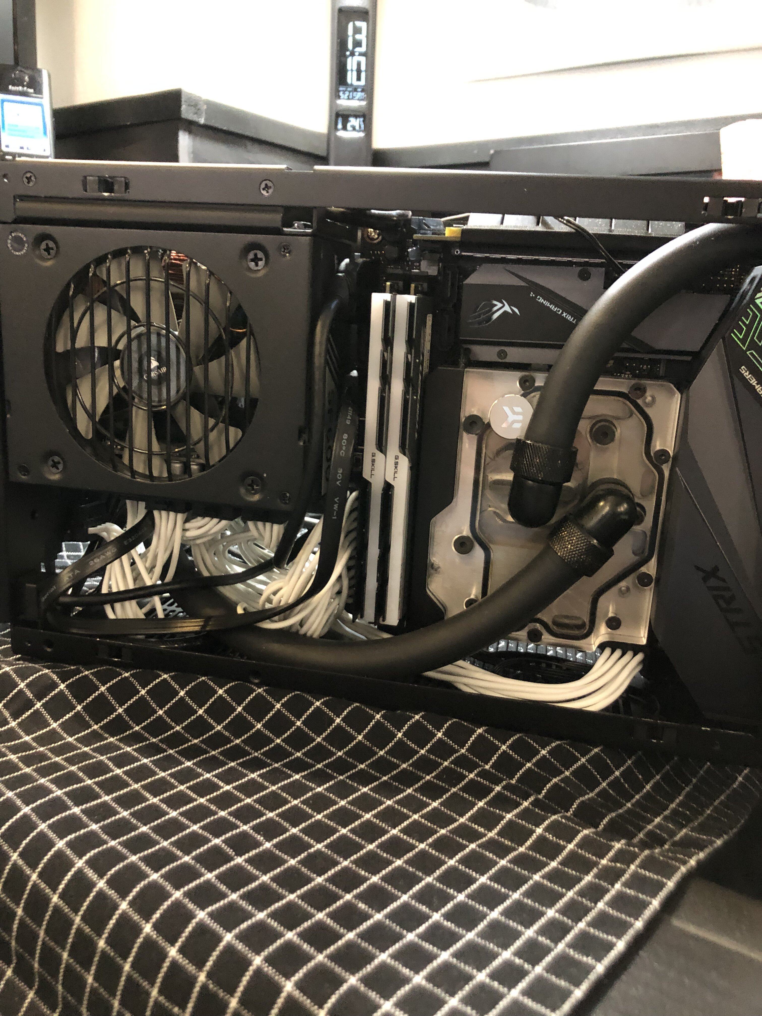

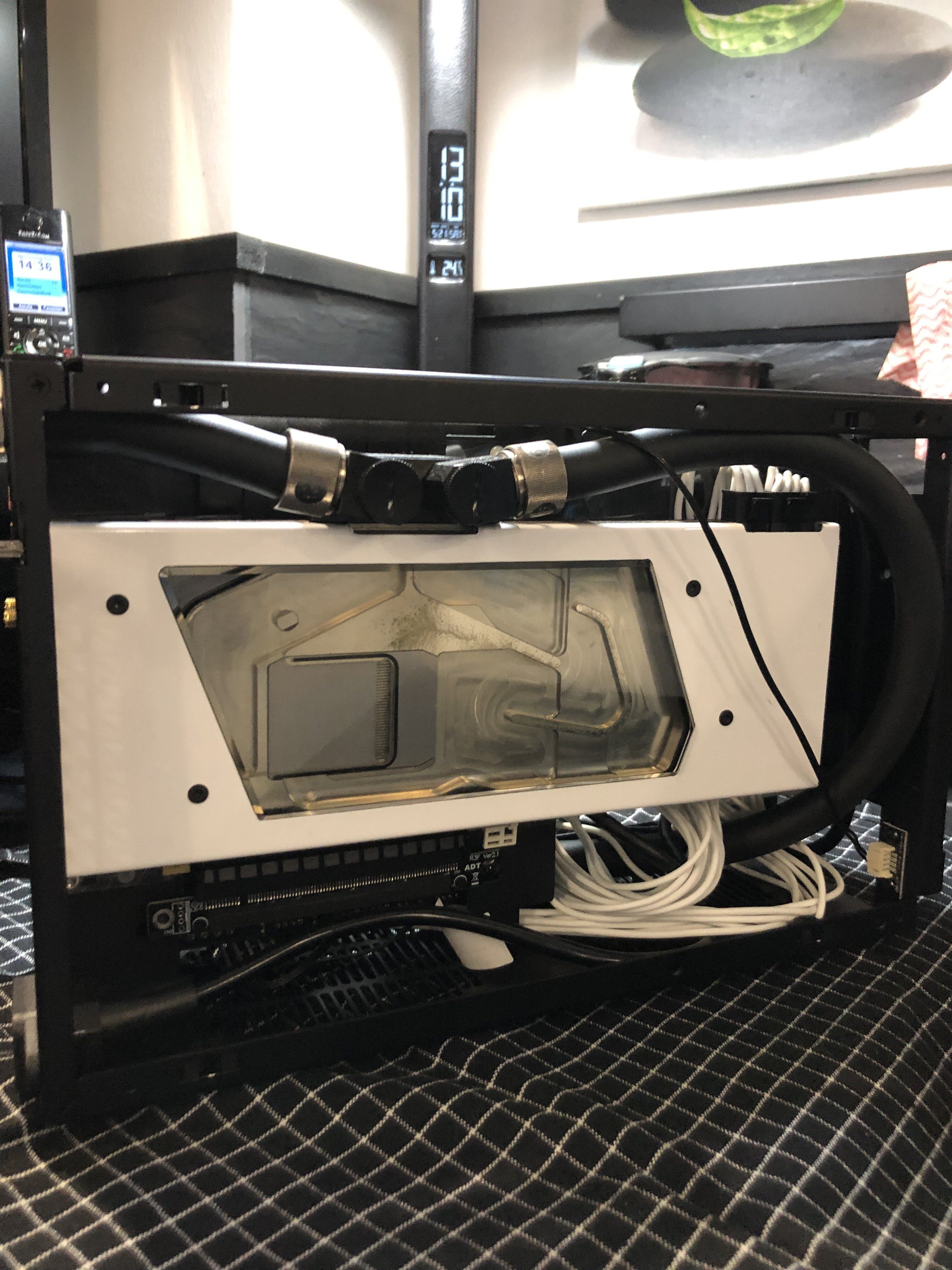

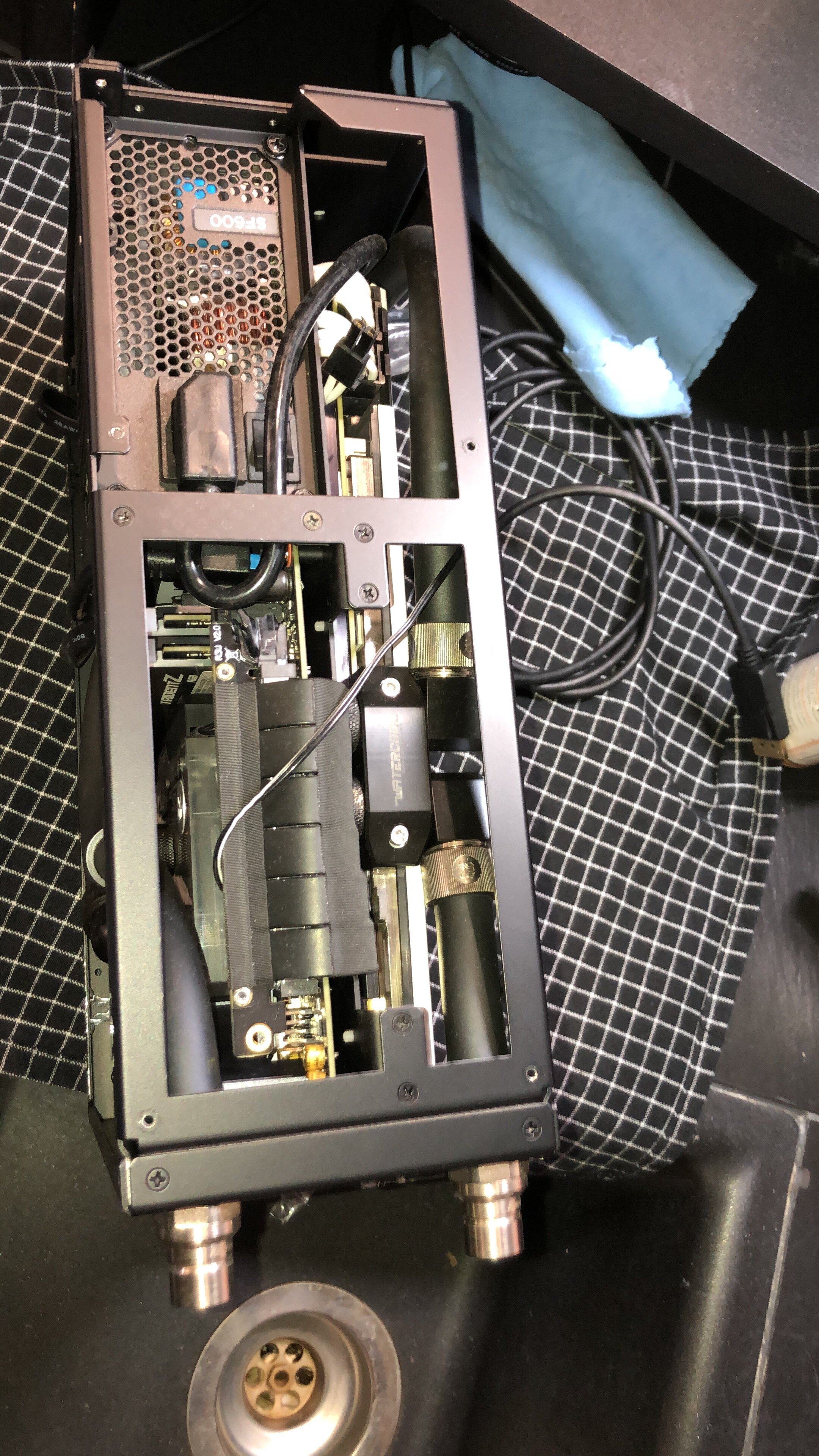

Mal das DAN-System noch etwas aufgewertet.
Asus Z390-I, 8700k, 16 GB Gskill Trident Z RGB, GTX 1080 TI
Sind 16/10er Schläuche
