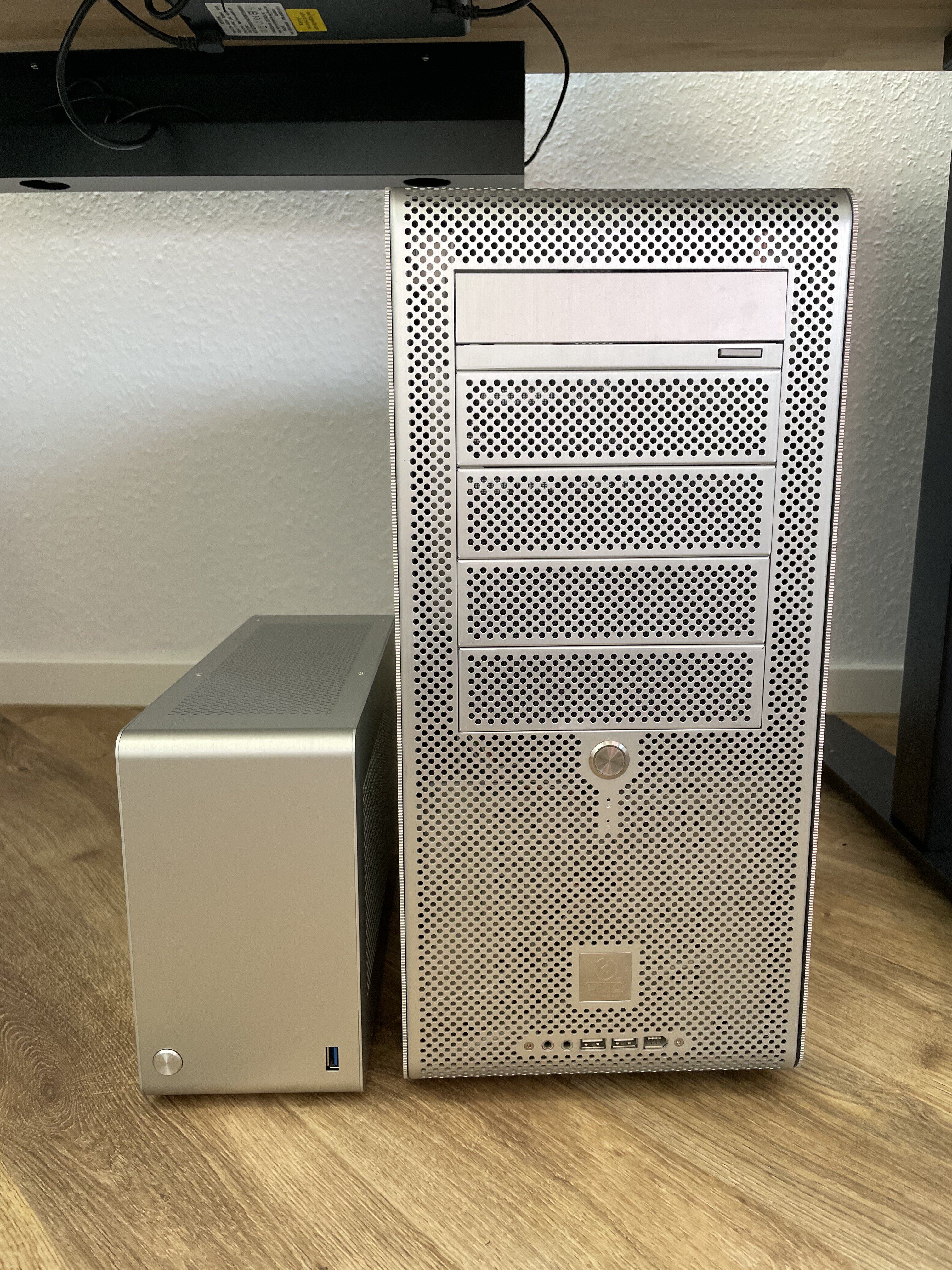

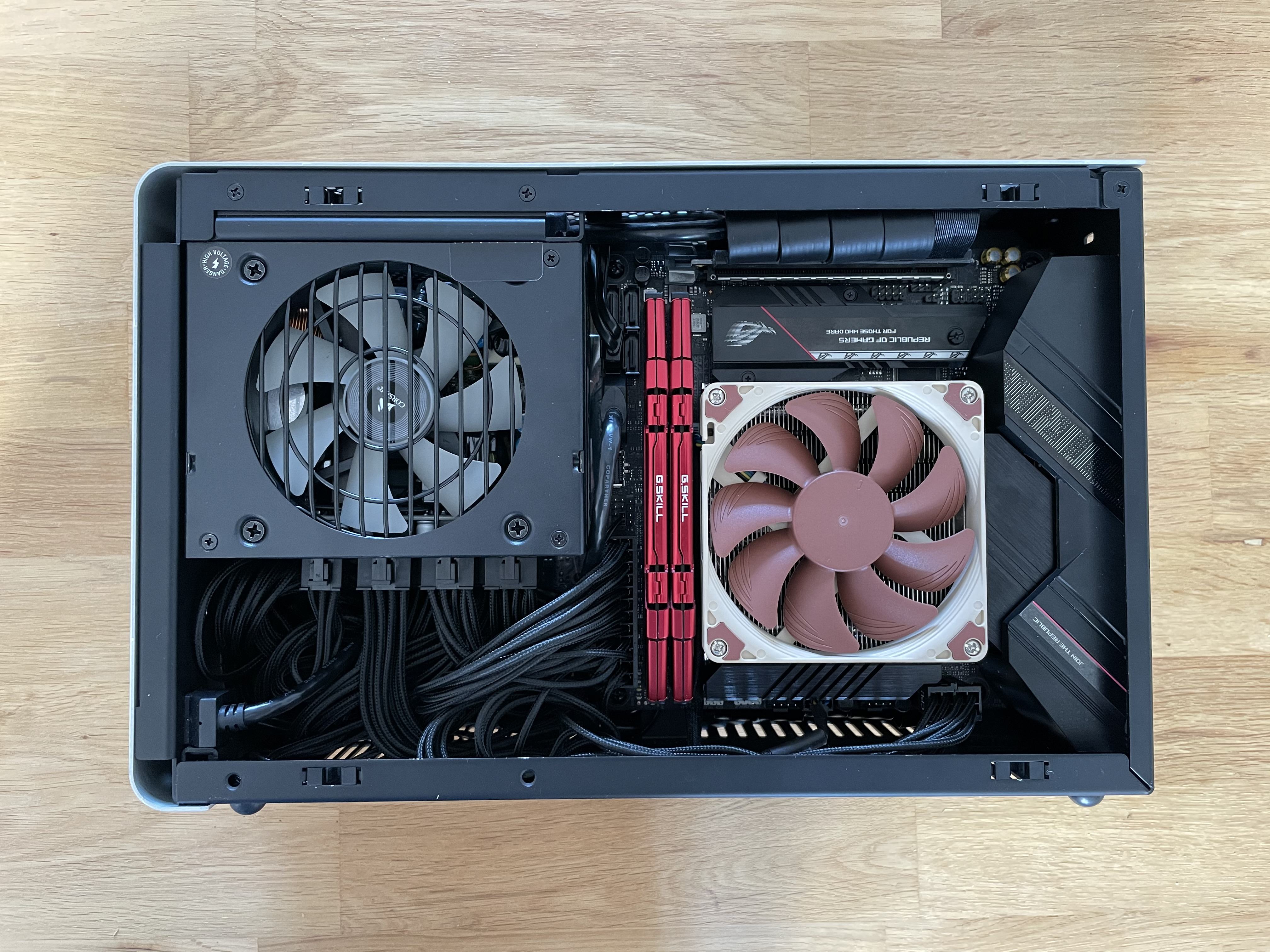

mich hats auch in die SFF Welt verschlagen und mein treues Lian Li V1000 wurde durch ein V3 abgelöst. Aus Groß mach klein, ähnlicher Stil :-) (10400F, Strix B560-I)
Kann mir jemand einen Kontakt empfehlen, wo ich mir einen Fanshroud für den L9i drucken lassen kann?
