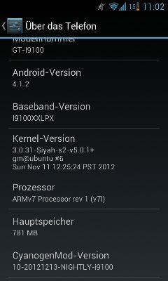

Gibt's schon brauchbare Kernel für CM 10? Meine üblichen verdächtigen (Siyah, Team Skyfire) funktionieren alle nicht mit CM 10. Leider.
Hmm? Hab cm10 und siyah drauf
Cm vom 13.12
Siyah vom 11.11.
Läuft gut

Merkwürdig

Vermutlich weil du noch CM10 basierend auf 4.1.x nutzt und CM10.1 eben auf 4.2.x basiert - was er ja drauf hat. Die Kernel für 4.1 sind für 4.2 nicht mehr geeignet, jedenfalls ist es beim Nexus so, aber sicher auch bei allen anderen Geräten.
Ist bei allen Geräten so, da die Pfade geändert wurden, daher hat die RAMDisk einen anderen Pfad und kann nicht mehr booten. ;)
