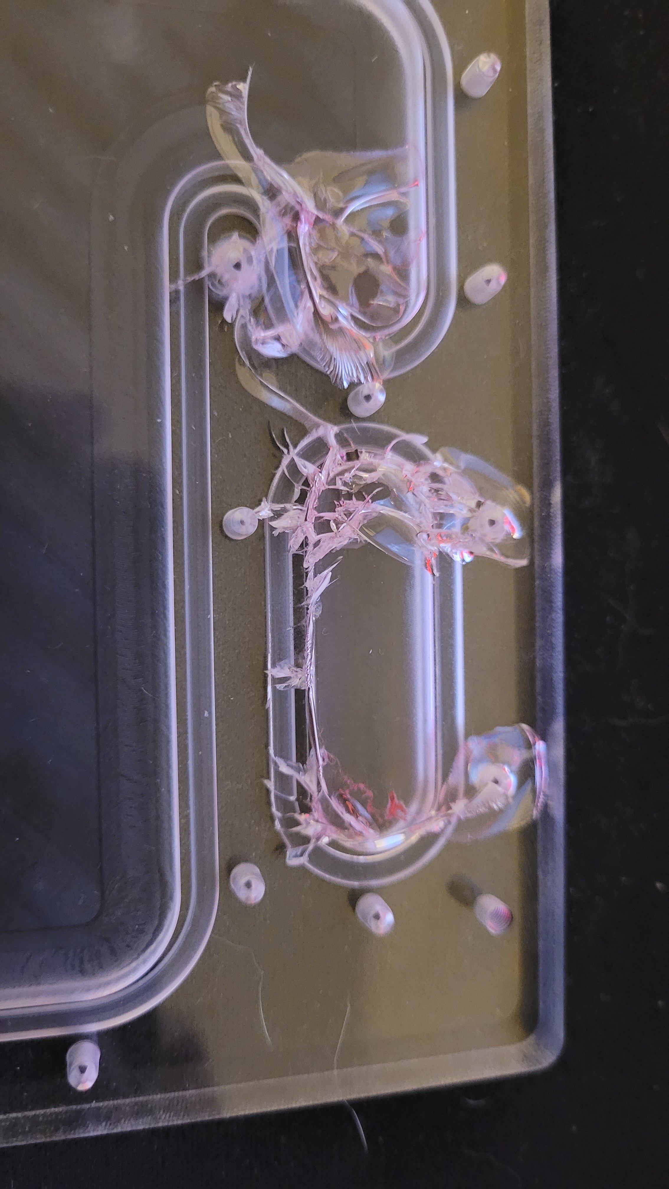

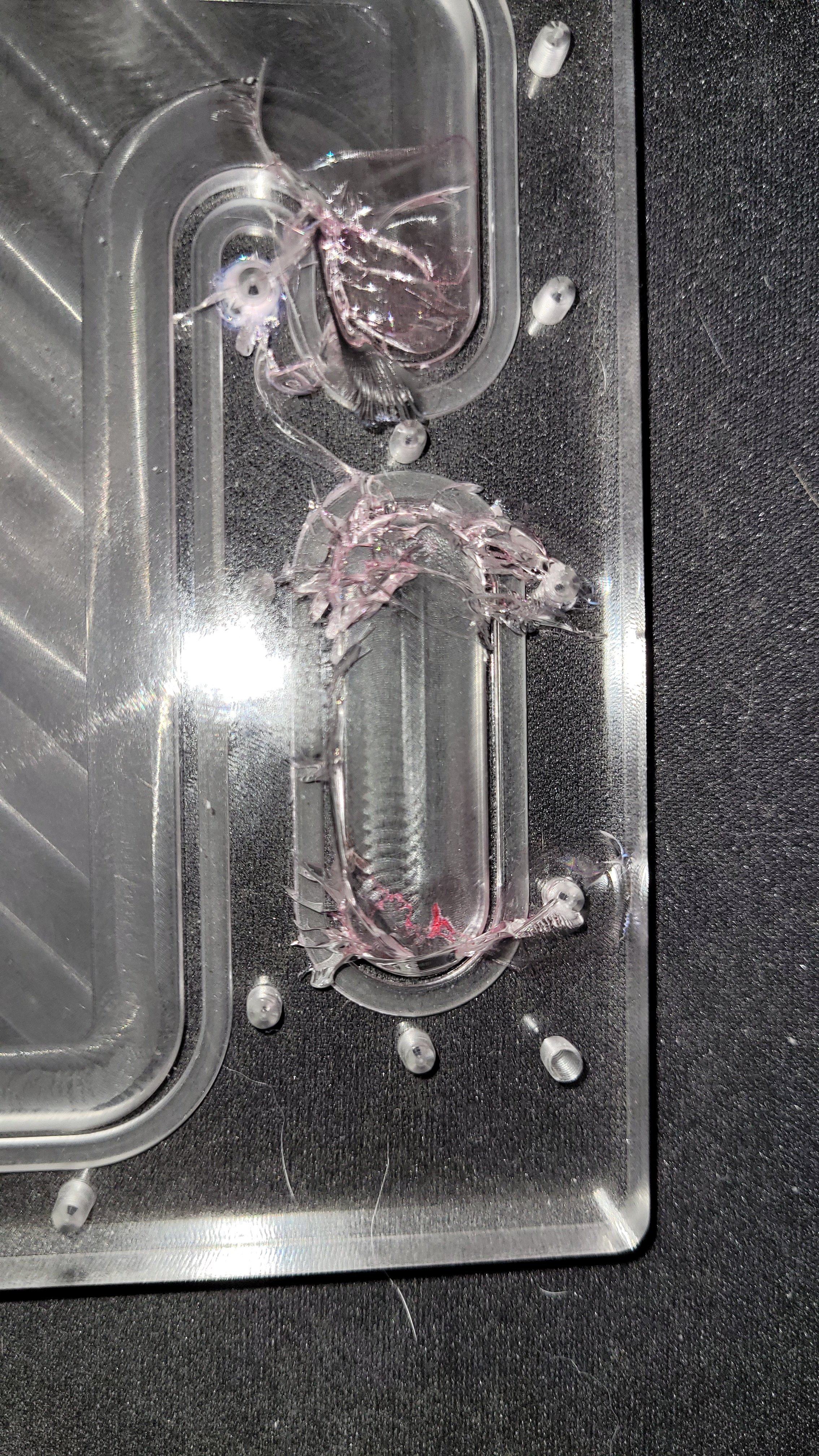

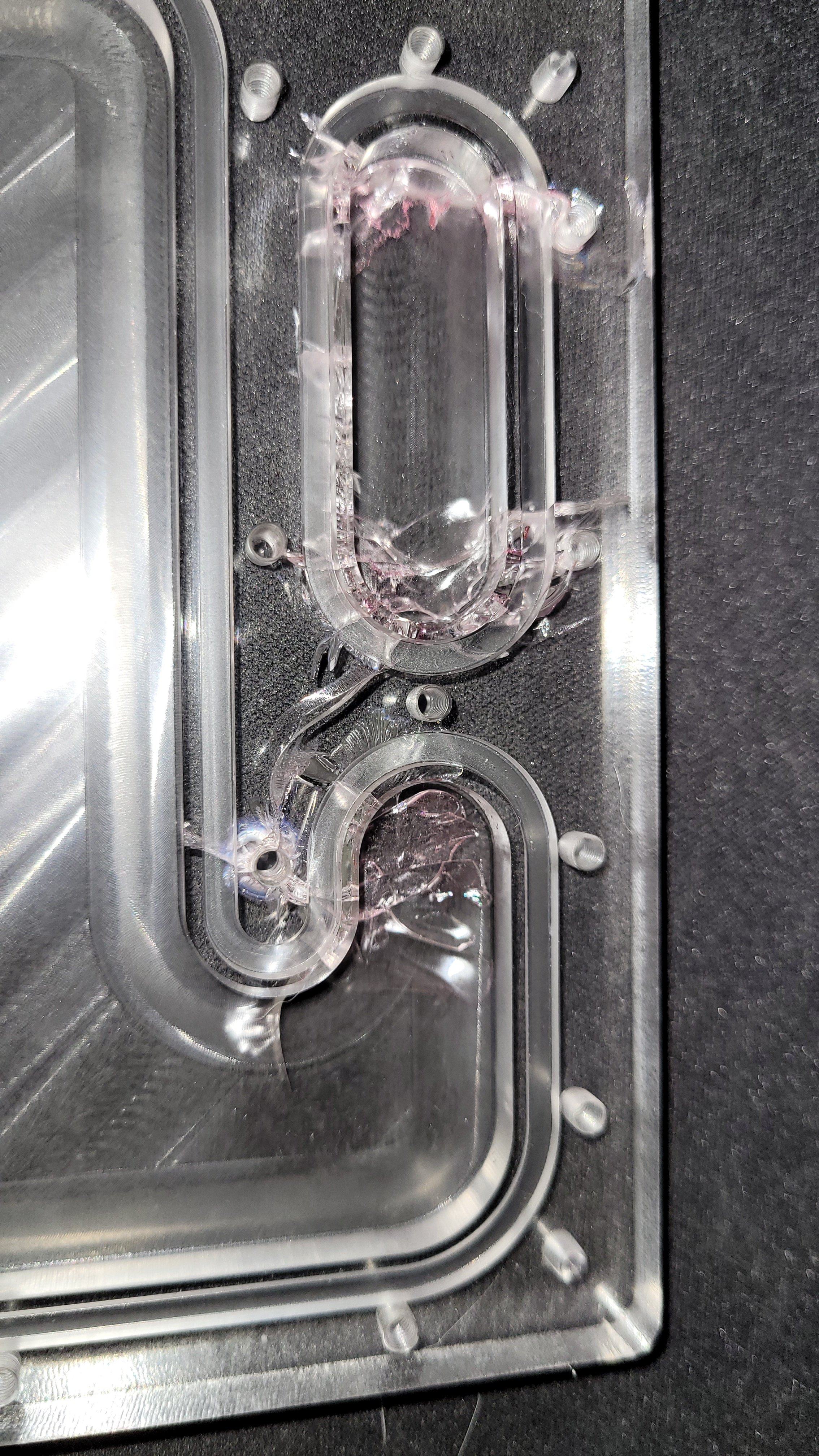

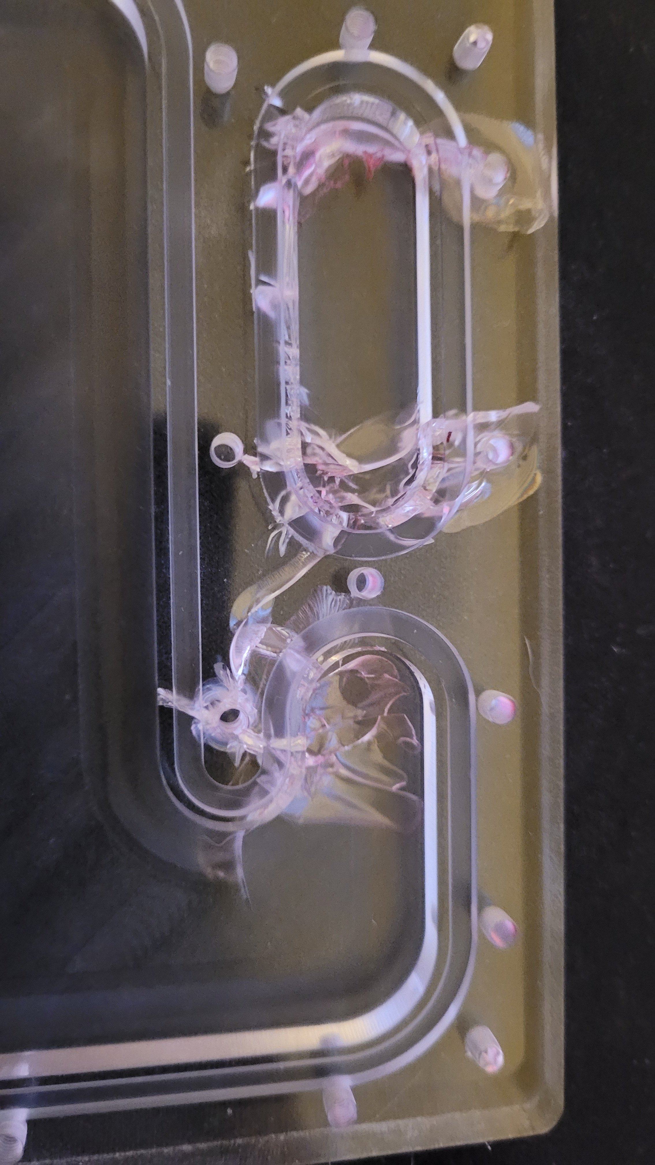

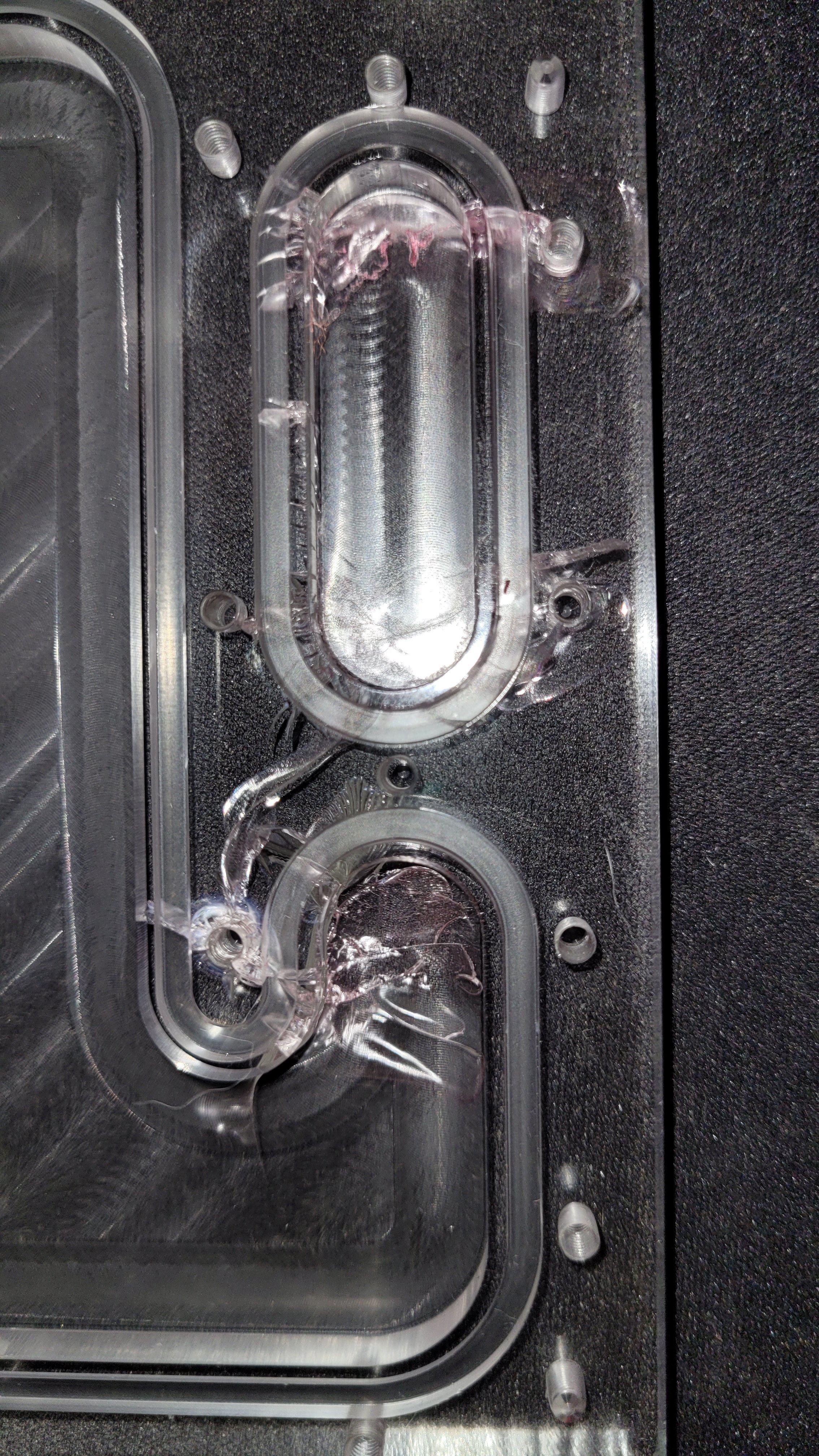

Die Bodenplatte bei der Distro, die es so zersplittert hat, ist 10mm stark. Habs jetz mal auseinander geschraubt für ein paar Detailaufnahmen. Wer bisschen rätseln will, was da passiert ist, nur zu ^^
Die Rückseite ist bis auf eine Stelle noch einwandfrei, die Innenseite ist oberflächlich beschädigt, aber es sind keine Splitter abgegangen.

Ich seh gerade die Risse liegen sehr nah an den Nut der Abdichtung, ich würde da mehr auf Spannungen durch Bearbeitung Tippen

DAs ist das Problem. Durch das Biegen bekommst Spannungen in das Material und wenn du das MAterial schnell abkühl auch normal an der Luft dann muss du es durchwärmen etwa 70 bis 80° und dann langsam abkühlen damit die Spannung rausbekommst.
Wir haben Acryl lange bearbeitet mit Laser und Fräsen, da hatte wir wirklich einen Temperofen um die Spannung wieder rauszubekommen.

Gerade wenn du ein Teil bearbeitest zum bei Beispiel Fräsen bringst du Spannung ins Material durch die Schneide reist du ein Materialgefüge aus einander es entsteht Wärme die Spänne sind teilweise richtig heiss.
Durch einfache Lagerung kannst du keine Spannung abbauen du musst wirklich erwärmen und langsam abkühlen lassen.

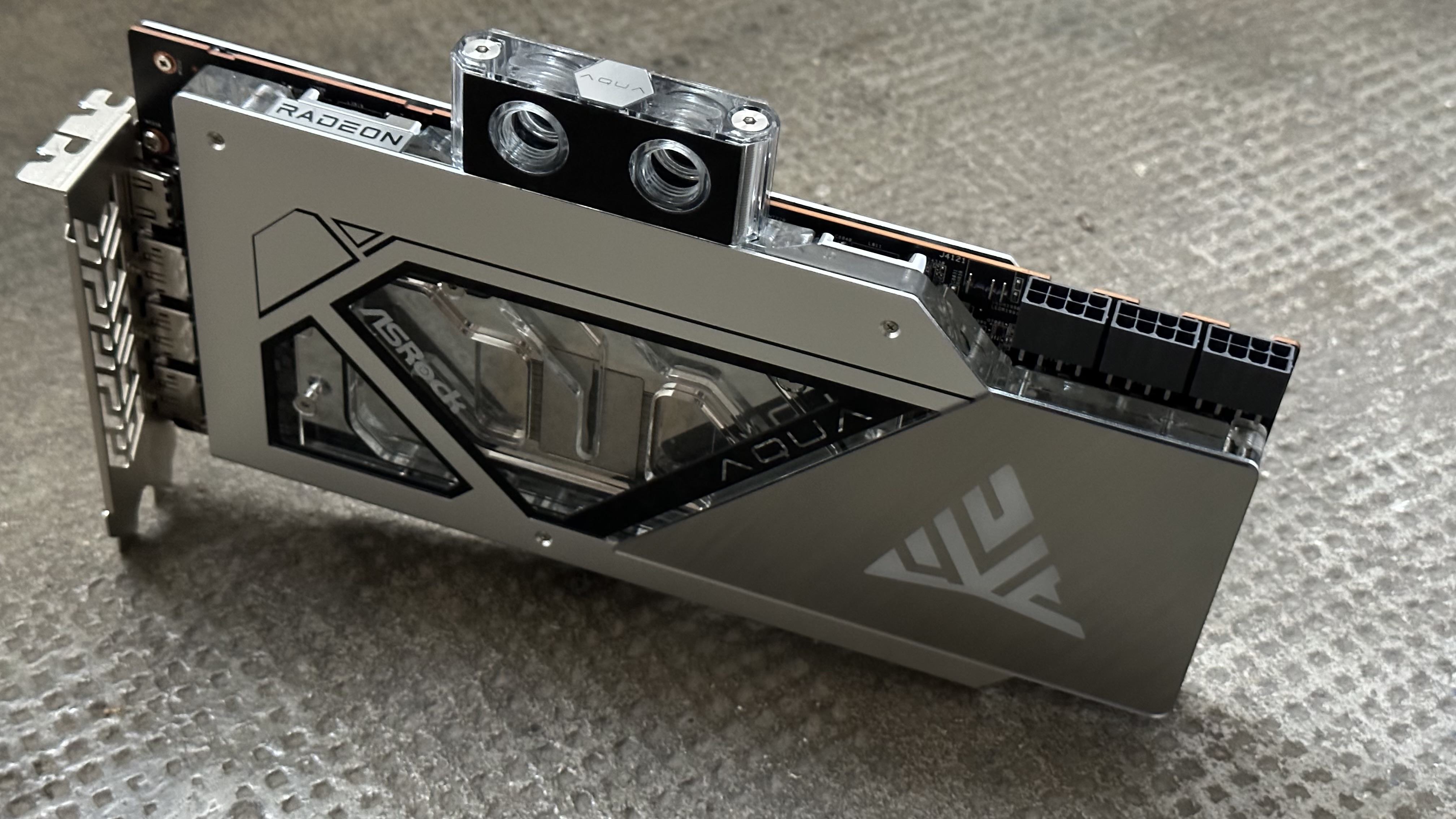

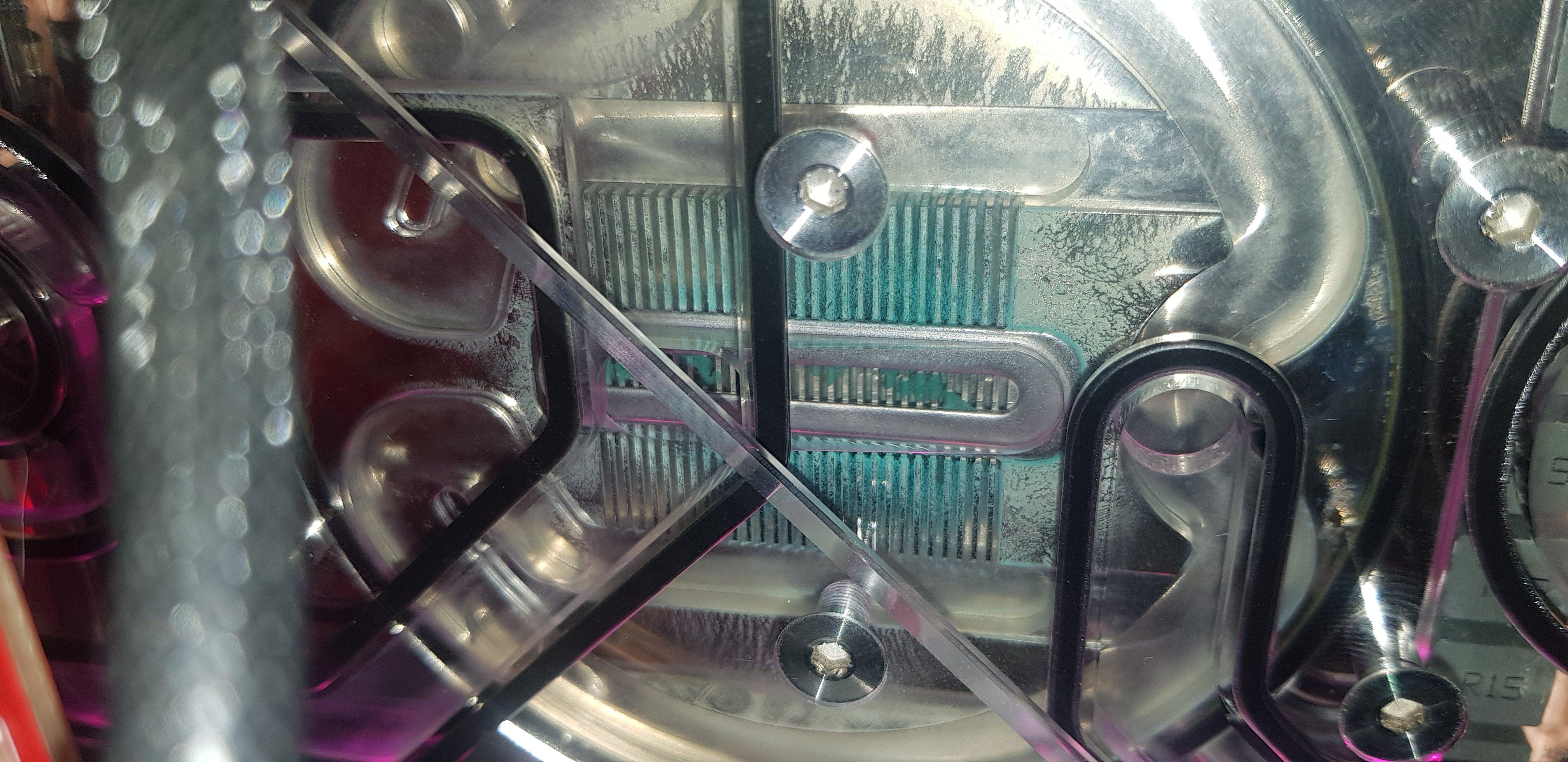

Wollte mich daran machen, den Kühlkörper meiner Aqua zu reinigen. Im montierten Zustand, hinter dem dicken Glas und dem schwachen Licht, sah es gar nicht so extrem aus. Nun aber in ausgebauten Zustand, unter gutem Licht, doch sehr wild.
Das Problem ist, ich kann den Kühlblock nicht öffnen, da die Zierblende verklebt zu sein scheint! Darunter aber sitzen die Schrauben.
Hat wer eine Idee, wie ich am besten das Ding durchspülen tue? Also welche Mittel werden empfohlen, oder einfach nur Stur in einen kleinen Loop mit Pumpe, Schläuche und destilliertem Wasser?
Auf jeden Fall solltest du falsch rum durchspülen. Und mit viel Durchsatz, um alles, was in der Jetplate und der Kühlstruktur ist, zu beseitigen. Den Teil würde ich dann schon wie bei Radiatoren mit dem Duschschlauch machen. Aber die richtige Chemie im montierten Zustand... Da fragst du mich was.

Ich verstehe aber wirklich absolut nicht, woher diese massiven Ablagerungen kommen… Aber spekulieren bringt nichts…

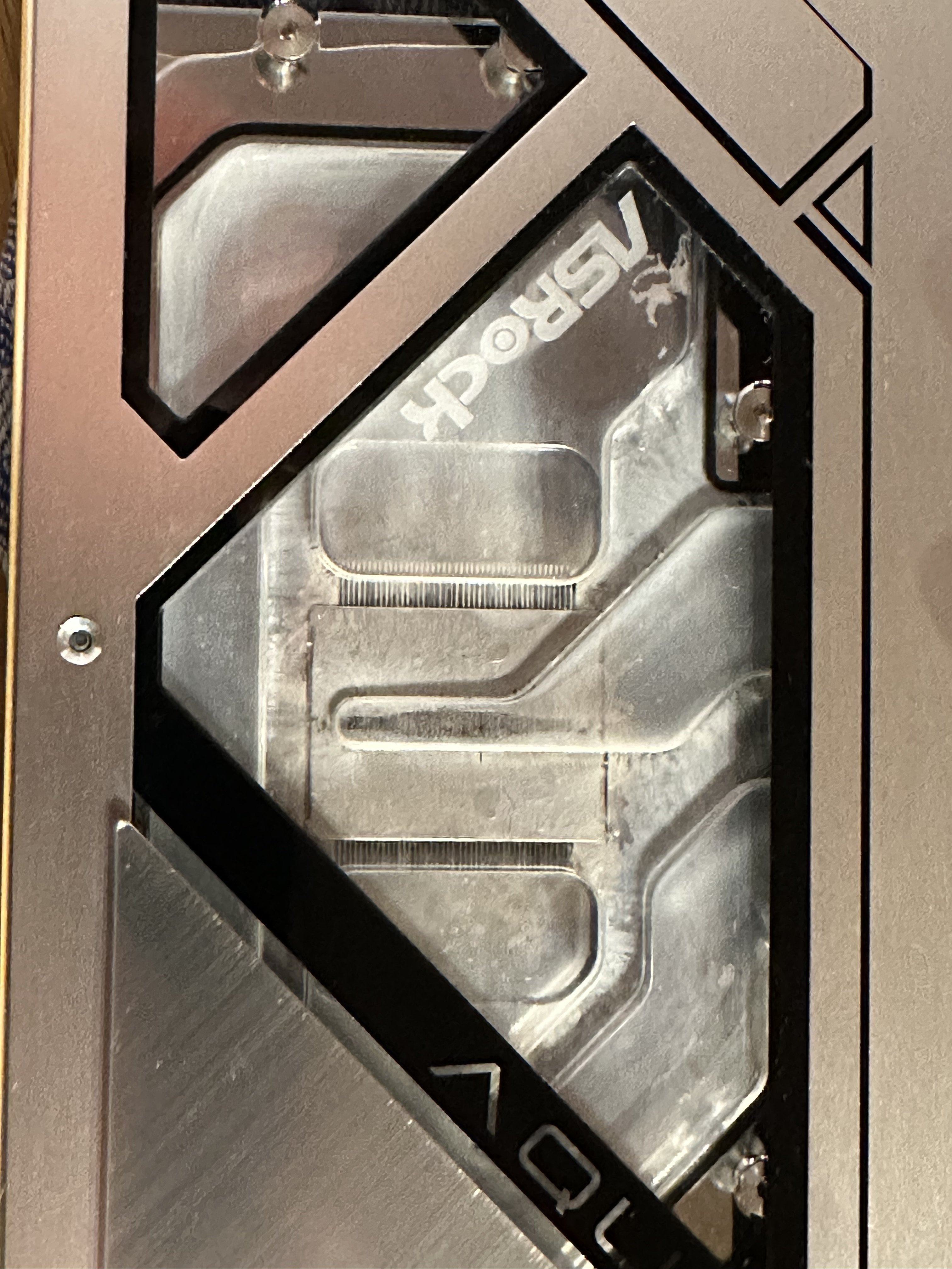

Hallo Leute, ich hab letztens Revision an meinem Loop gemacht und ne zweite Pumpe eingebaut, da ich immer zu wenig Durchfluss und noch eine Aquastream XT übrig hatte.
Durch den höheren Druck sammelt sich jetzt der ganze grüne Schmodder, der sich über die Jahre in irgendwelchen Ecken abgelagert hat, in den Kühlfinnen. Das Problem hatte ich auch mit einer Pumpe schon, aber nicht annähernd so schlimm.

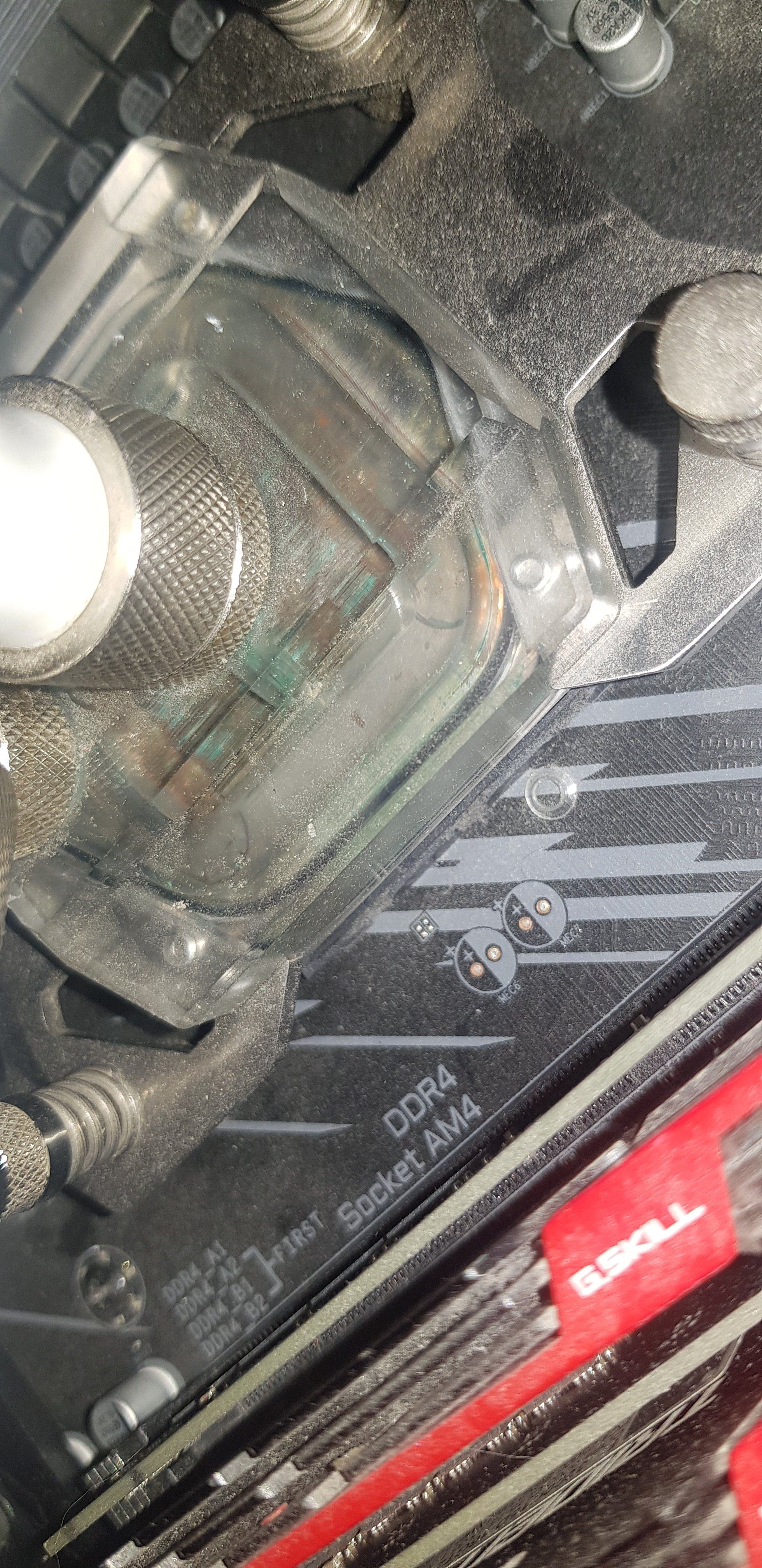

Ich habe vernickelte Kühler und nur destilliertes Wasser ohne Zusätze drin, vor ein paar Tagen gewechselt wie gesagt.
(Zumindest war der CPU Kühler mal vernickelt, jetzt sehe ich da auch schon Kupfer durchschimmern. Ist das ein Problem?)

Der Kühler ist noch unten. Hier auf dem alten Bild sieht man die Blende, welche über dem Acryl sitzt:
Und die Schrauben sitzen darunter! Auf der Rückseite, welche auf der GPU aufliegt, sind keinerlei Verschraubungen.
Wenn es nur vernickelte Oberflächen wären, dann hättest du nicht das ganze Kupferzeug da drin.
Das kenne ich persönlich nur, wenn dest. Wasser ohne jegliche Zusätze im Loop sind.
Hatte das beim Bastelloop auch nach 7 Monaten und nachdem ich dann wieder ausgetauscht und DPU drin hatte, war das nicht mehr.
Kann aber auch an div. anderen Faktoren liegen.

sicher dass unter der Blende noch Schrauben sind? Hast Du sie durch das Plexi gesehen?
hier könnte man es auch so deuten dass das Cover wirklich nur mit den 3 sichtbaren Schrauben befestigt ist
Ich würde mein Monatsgehalt verwetten, dass das mehr als 3 Schrauben sind. Beim Zusammenschrauben von Kühlern mit Acryldeckel sieht man das immer ganz gut, wie weit der Druck der Schraube reicht, um den O-Ring überhaupt zwischen Block und Deckel einzuquetschen. Solange da keine überaus robuste Anpressvorrichtung aus Metall drüber ist (das Cover wird das nicht erledigen) braucht es in kurzen Abständen Schrauben, damit der Kühler dicht ist.
das Metallcover ist tatsächlich nur ein Cover, das Plexi ist direkt im Nickel-Block verschraubt
ich tippe auf isopropylalkohol oder ähnliches beim reinigen....
Das sieht komplett anders aus. Iso-Risse sind Haar-risse die sich zunächst nur unter enstprechendem Licht sehen lassen.
Natürlich können die mit der Zeit auch größer werden, aber die Haar-Risse würden bleiben.
Das angehängte Bild zeigt Spannungs-Risse durch fehlendes tempern.

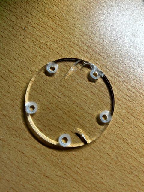

Ich hatte die Löcher im Aqua-Tube Deckel gesenkt und ne Weil war alles okay.
Dann irgendwann sah der Deckel so aus.
Die sind doch alleine durchs Biegen getempert?
Nein, so funktioniert tempern nicht. Dafür muss das Material viel länger (4h?) bei viel weniger Hitze (~70-80°) sein und dann möglichst laaaaaaangsam abkühlen
