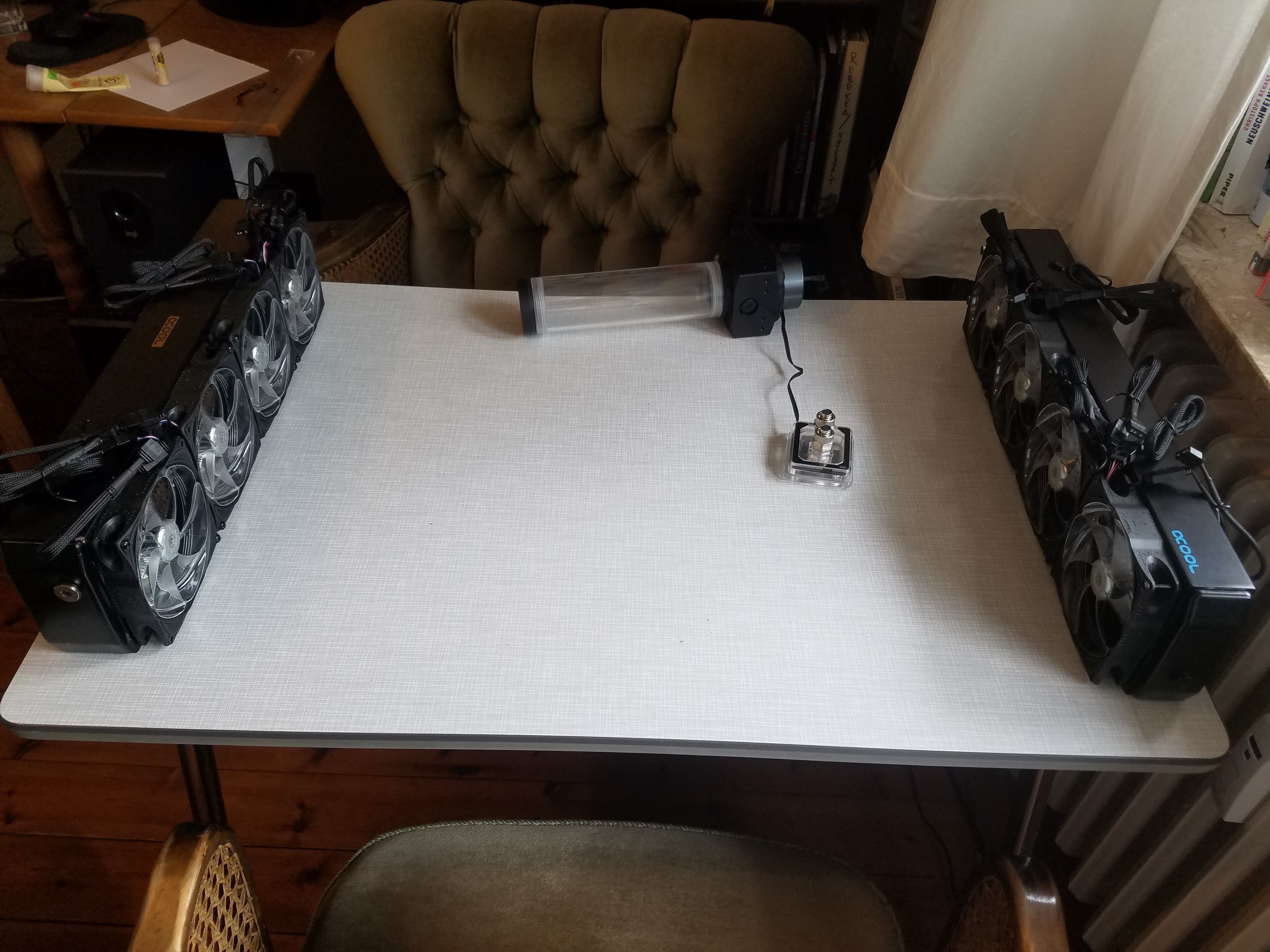

Ich wollte gerade den Loop testweise hinlegen um die Softtubes auf passende Längen zu schneiden, da habe ich erst so richtig gemerkt, wie scheiße das mit dem Nachfüllen geworden wäre mit einem liegenden Eisbecher.
Jetzt habe ich den bei Kleinanzeigen reingestellt und eine Eisdecke D5 für die VPP655T bestellt.
Damit ist dann jetzt der komplette Loop aus den Häusern Alphacool und Noiseblocker, alles ARGB und (vernickeltes) Vollkupfer.
Neben dem Warten auf den neuen AGB muss ich noch Liquid besorgen, aber habe jetzt so viele Horrorgeschichten über gefärbtes (Verstopfungen) oder mit Algentöter versetztes (Korrosion am Acryl/Acetal/Schläuchen) gehört, dass ich am Ende wohl einfach destilliertes Wasser reinkippen werde.
Wie ist die Idee so?
Anbei ein Bild vom geplanten Setup (so stopfe ich das ins Lian Li DK-Q2X, an der Rückseite sind 4 rein blowende Noctua NF-S12A)
Ist wohl zur Zeit noch etwas überdimensioniert, aber sobald ich mir eine neue Grafikkarte zulege, wird die auch einen Waterblock haben. Meine vorhandene Powercolor Vega 56 Red Devil ist leider für keinen bekannten Waterblock kompatibel gelistet.

Schlechte Idee, dann mache zumindest G48 dazu
Etwas gegen Algen hätte ich ja noch verstanden, aber Korrosionsschutz bei einem reinen Vollkupfer-Setup?
Bei den Nexxxos sind ja nicht nur die Rohre, sondern auch die Kammern und Finnen aus Kupfer, ich sehe nicht was da miteinander reagieren soll.
Ich bitte um Aufklärung, wenn ich da falsch liege.
Messing, aber vernickelt.
Schon da hast du ein galvanisches Element --> Elektrokorrosion. Nimm einfach DP Ultra, da hast du Ruhe.

Ich wünschte ich hätte das gelesen, bevor ich 5x5 Liter Destilliertes Wasser bestellte. Naja gut, das kann ich ja immer noch zum Reinigen benutzen.
Dies gesagt habend, DP Ultra greift aber hoffentlich nicht mein Plexi an?
Hast du wirklich 25 Liter Wasser bestellt? :confused:
Gib's der Frau zum Bügeln. ;)
DP Ultra macht nichts mit Plexi, da musst du dir keine Sorgen machen.
G48 ist halt leicht farbig, so wie die anderen Glysantin-Mischungen, wenn dich das nicht stört, ist das eine gute Wahl.
BTW: mit einem MoRa und einem 240er Radi, sowie über 3m Schlauch habe ich keine 2 Liter Kühlmittel gebraucht.
Kannst du doch trotzdem nutzen, kauf einfach eine Flasche G48 dazu und mix das
Im PC selbes Mischungsverhältnis wie in der Motorkühlung?
BASF empfiehlt 50:50, jedoch nicht weniger als 33 und nicht mehr als 60%. Tendenziell würde ich instinktiv so mit 33-40% gehen weil ich die Wärmeleitung des Wassers nicht zu sehr herabsetzen möchte.
Aber du hast da ja schon Erfahrung mit, von daher wäre mir deine Einschätzung wichtig.
Leicht farbig stört mich nicht.
Dass ich mehr destilliertes Wasser gekauft habe, hat auch primär den Grund, dass einer der beiden Radis gebraucht ist, und ich ihn gründlich säubern will für alle Fälle, aber ihn natürlich nicht mit schönen Wasserkeimen oder Alkoholen oder sowas kontaminieren möchte.
1:10 reicht nach Erfahrungsberichten aus dem Forum. Geht ja hauptsächlich um Korrosionsschutz und ggf. Pumpenschmierung, nicht unbedingt Frostschutz (außer beim Chiller :d). Deshalb sind auch geringere Anteile Glysantin ausreichend.
Dann bin ich mal äußerst froh, dass ich erst nachfrage, bevor ich solche Dinge einfach tue. :haha:
Habe auch gerade mal Google bemüht, und da ist sogar von 1:10 bis 1:20 die Rede, tendenziell werde ich wohl nicht viel brauchen, wenn in meinem Kreislauf nur Kupfer, vernickeltes Kupfer, und vernickeltes Messing mit dem Medium in Kontakt sind.
Hab auch 1:10 drin und die D5 freute sich auch gleich.
