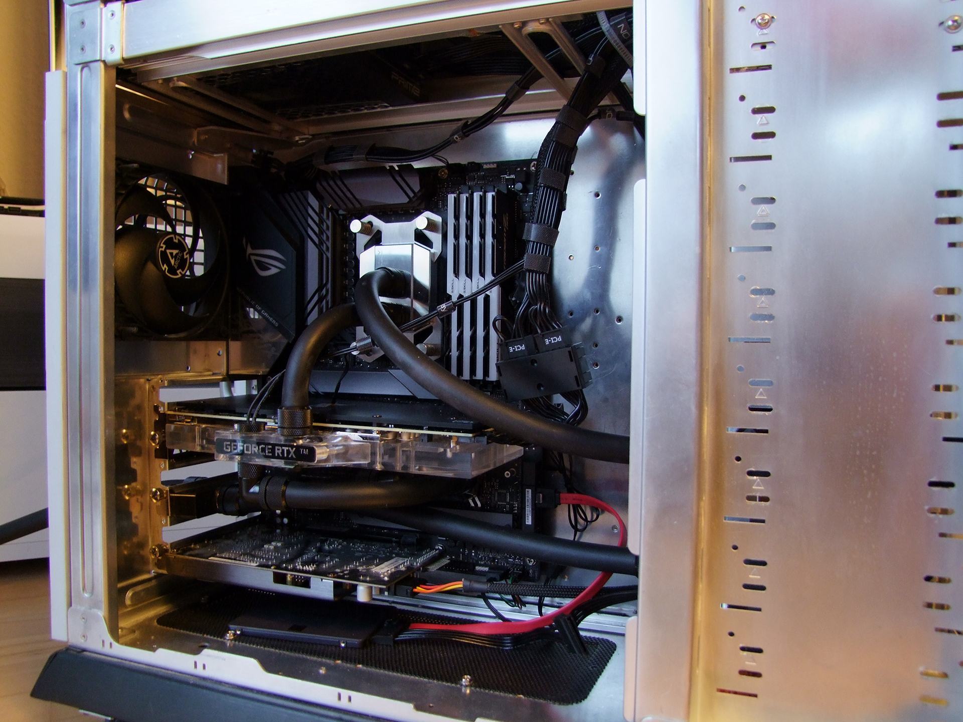

Hast du auch ein Bild von innen für mich? (Bilder sagen ja bekanntlich mehr wie 1000 Worte, anhand deines Externen Bildes konnte ich mir schon einen tollen Eindruck verschaffen)
Danke

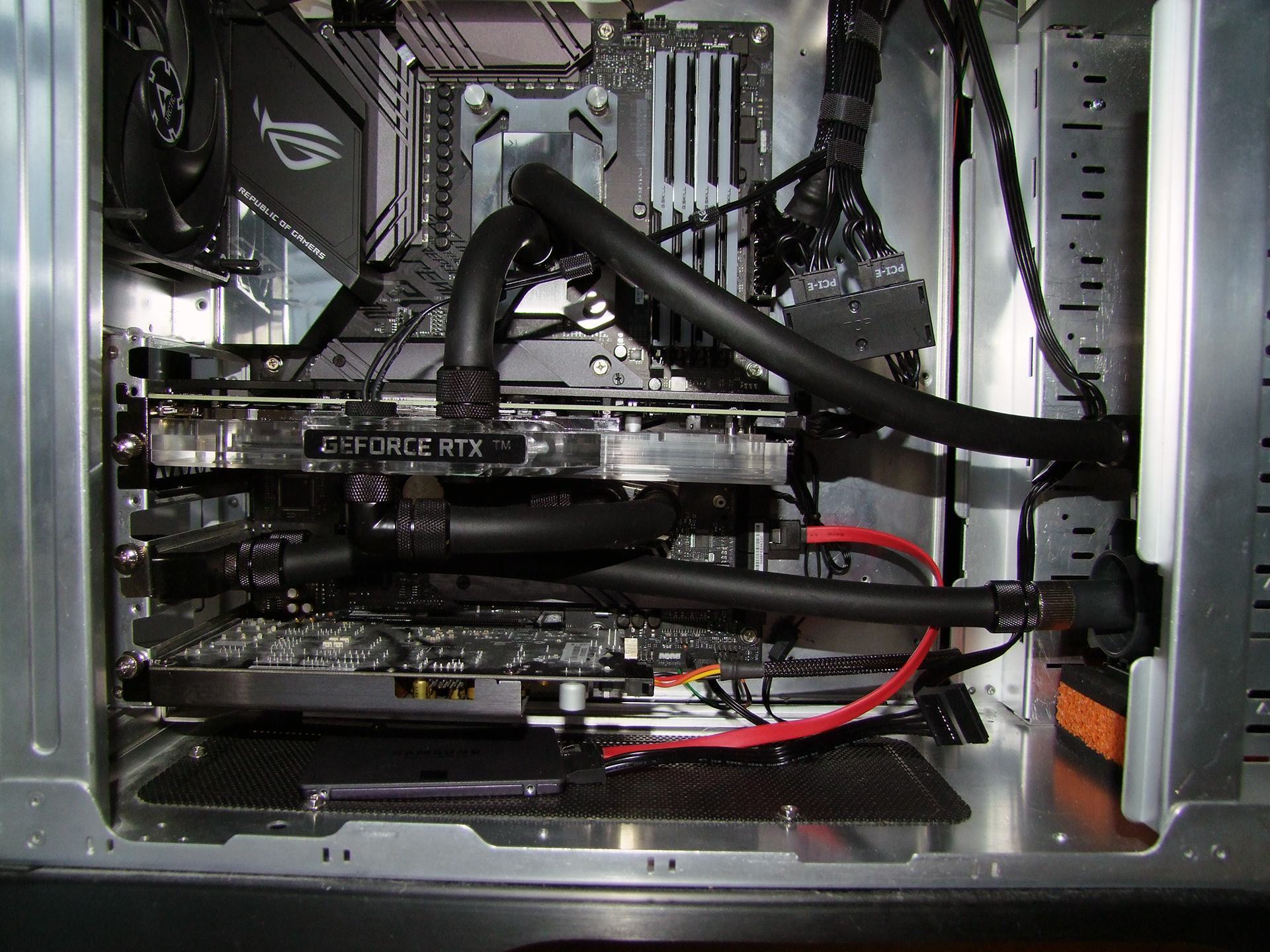

Hab grad keine anderen zur Hand aber denke man siehts ganz gut. Konnte auch noch n Chipsatz Kühler reinquetschen (war aber sehr knapp, ging grade so).
Slotblende links - Pumpe - CPU - GPU - Chipsatz - Slotblende rechts
Mit der Slotblende hat gut geklappt, aber werd mir irgendwann zwei Löcher bohren für ne anständige Schottverschraubung (besserer Durchfluss und besser aussehen tuts auch).
Der Schlauch von der Pumpe zur CPU ist auch nicht optimal (90Grad Winkel direkt am Auslass), aber da ich irgendwann eh eine Dämmbox dafür bauen will lass ichs erstmal so. Generell viel zu viele Ideen und zu wenig Budget :fresse2:

Bei reinen AGBs ist Zu- / Ablauf auch nicht zwingend egal, z.B. wenn der Zulauf wie beim Aqualis mit Wasserfalleffekt über ein Steigrohr realisiert ist.
Bei GPU Kühlern ist es manchmal egal, bei CPU Kühlern definitiv fast immer wichtig.
Bei Radiatoren ist es auch unwichtig, ich hab nur bei meinem unteren im Case da er seitlich steht darauf geachtet unten rein und oben raus zu gehen um das Entlüften zu erleichtern.
90 ° Winkel am Pumpenausgang hatte ich früher an der AS XT auch mal, wenn ich mich richtig erinner sogar direkt danach nochmal weil ich von der Pumpe raus und in die untere von zwei GPUs rein bin. So dramatisch war das vom Durchfluss her nicht.
