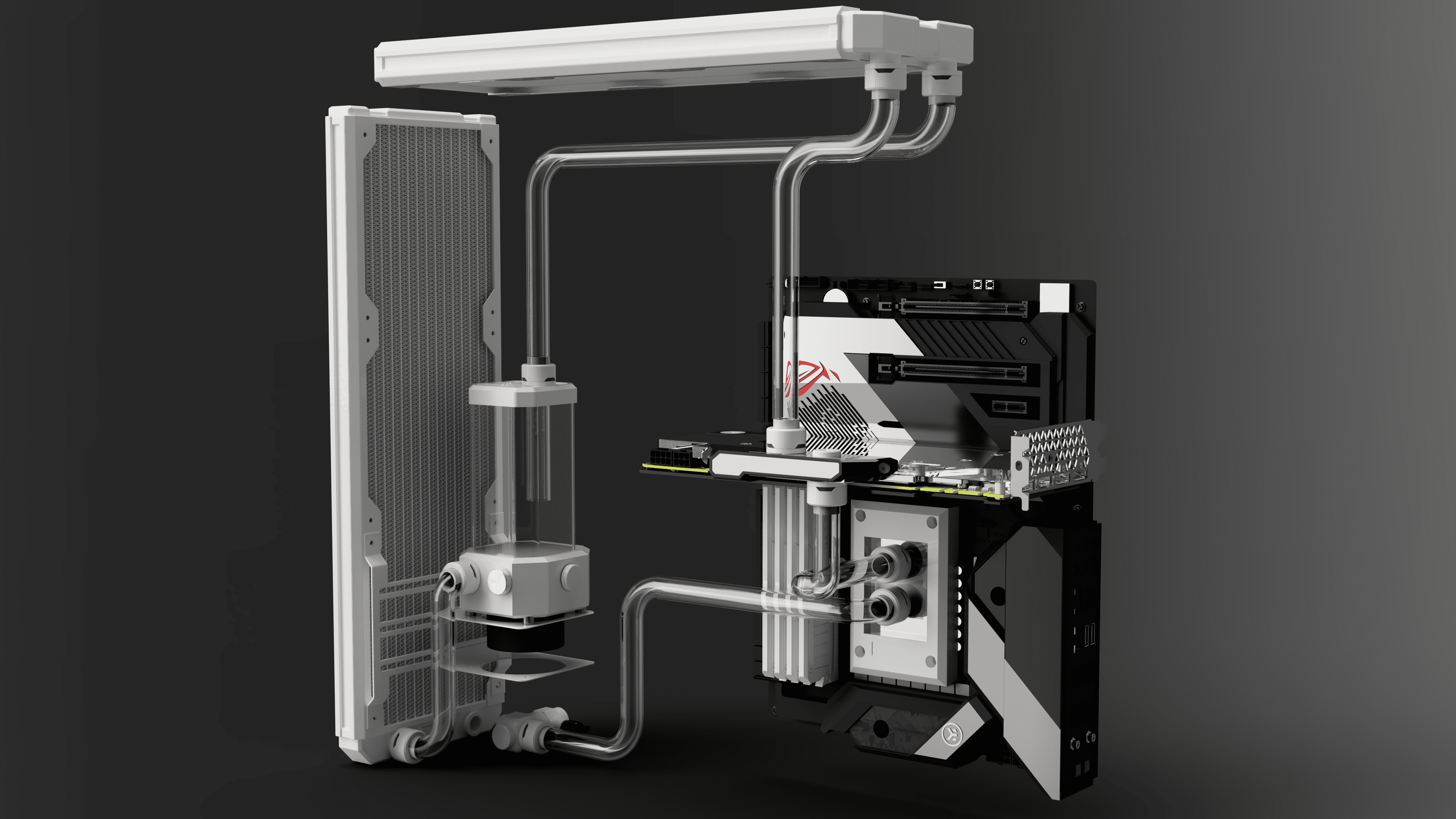

Moin zusammen!
Ich bin dabei meinen ersten Custom Loop zu bauen. Die Planung ist soweit auch eigentlich schon abgeschlossen und hat deutlich mehr Zeit in Anspruch genommen als geplant.
Ziele
- möglichst alle Komponenten in Weiß
- gute Kühlleistung/geringe Geräuschentwicklung
- Nutzungsprofil: Gaming, Office, kein OC
Komponenten:
Gehäuse
- Bequiet! Silent Base 802 weiß (https://www.bequiet.com/de/case/2048)
Radiatoren
- Black Ice Nemesis 420GTS weiß (front) (https://hardwarelabs.com/nemesis/gts/420gts/ bzw. https://www.mindfactory.de/product_...e-Nemesis-Radiator-GTS-420-weiss_1391050.html)
- Corsair XR5 360 weiß (top) (https://www.corsair.com/de/de/Kateg...-Cooling/Radiatoren/XR5-White/p/CX-9030008-WW)
Pumpe + AGB
- Corsair XD5 RGB White (https://www.corsair.com/de/de/Kategorien/Produkte/Custom-Cooling/Pumpe-Ausgleichsbehälter/Hydro-X-Series-XD5-RGB-Pump-Reservoir-Combo/p/CX-9040007-WW)
Wasserblock CPU (für Ryzen 5900X)
- Techn AMD Ryzen (https://techn.de/shop/cpu-waterblock-amd-ryzen/)
Wasserblock GPU
- EKWB EK-FC1080 GTX Ti - Nickel (https://www.ekwb.com/shop/ek-fc1080-gtx-ti-nickel)
Fittings
- Alphacool Eiszapfen PRO 16mm weiß
- Bykski Winkel, Doppelnippel & Stopfen weiß
Rohre
- 16 mm PMMA/Acryl
Lüfter
- 3x ARCTIC P12 PWM PST (im Push-Betrieb)
- 3x ARCTIC P14 PWM PST (im Push-Betrieb)
- 1x ARCTIC F14 PWM PST (Abluft hinten)
Kühlflüssigkeit
- Aquacomputer DoubleProtect Ultra rot (https://shop.aquacomputer.de/product_info.php?products_id=2467)
Sensoren
- Temperatursensor auf Rückseite der Pumpe
- Alphacool ES Durchfluss- und Temperatursensor "HighFlow" mit Tachosignal (https://www.alphacool.com/shop/uebe...und-temperatursensor-highflow-mit-tachosignal)
Steuerung
- Pumpendrehzahl auf erträgliches Laufgeräusch fest eingestellt (Regelung über Mainboard)
- Lüfterdrehzahlen abhängig von Wassertemperatur (Regelung über Mainboard)
Geplanter Loop
Zur Planung habe ich (fast) alle Komponenten einmal mit Autodesk Fusion 360 in 3D modelliert, um so möglichst viele Fehler bereits vor dem Zusammenbau auszuschließen.
Die Pumpe drückt über den einen Ausgang direkt in den 420er-Frontradiator, der am Ausgang eine Ablassmöglichkeit mit drehbarem Hahn hat (für das fehlende Verbindungsstück zwischen Radiator 4-fach-Verteiler-Würfel war ich dann am Ende doch zu faul :d). Das Gehäuse ist auf Fenster rechts umgebaut (eines der wenigen Gehäuse, bei dem das geht).
Fragen
Mit der Rohrführung bin ich noch nicht 100%-ig zufrieden und habe insgesamt die folgenden Fragen:
  1. Sind irgendwelche groben Denkfehler oder Schnitzer im Loop?
  2. Wie könnte eine alternative Rohrführung aussehen?
  3. Da die Radiatoren keine weitere Schrauböffnung haben, wird ein Befüllen/Entlüften ja nur durch Drehen des Gehäuses vernünftig funktionieren, richtig? Irgendwelche Tipps?
Falls noch jemand konstruktive Vorschläge, Kritik, Fragen oder Hinweise hat: Immer her damit! :-)
Dickes Dankeschön vorab!
Wildkommen und Respekt für das Renderbild!
Wie wäre es statt (oder zusätzlich zu) den internen Radiatoren mit nem weißen Mora?

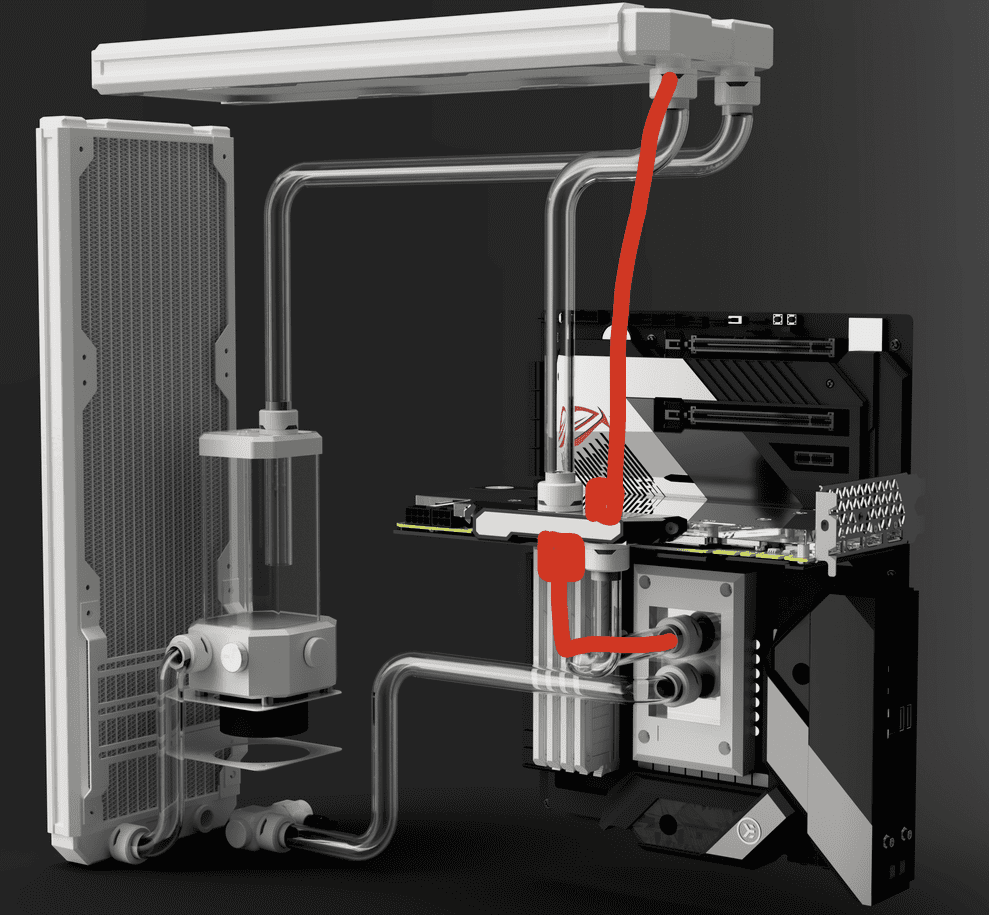

Bei der Biegung zwischen GPU und CPU sehe ich rot, wenn das wirklich maßstabsgetreu ist. Dieser Knüddel dürfte ziemlich unmöglich sein. Die beiden Biegungen sind zu nah aneinander und müssen bei der Erhitzung gleichzeitig gebogen werden. Am Ende muss dann auch der Silikonpenökel wieder raus. Eventuell Inlet und Outlet an der GPU tauschen?
Das sollte kein Problem sein, denn aktuell sind jeweils die Inlet an beiden Blöcken verbunden.
So wäre besser:
Allerdings muss dann auch die AGB/Pumpe-Combo andersherum angeschlossen werden.
Den Techn Block kann man auch kopfüber so montieren, dass er schön aussieht.
Grundsätzlich geht es wohl mit jedem Block diesen einfach "auf den Kopf" zu stellen, hat aber nichts mit der hier falschen Darstellung des In- und Outlets des Kühlers zu tun, sowohl bei CPU als auch auf GPU Seite.
Davon mal abgesehen würde ich den Kühler auf dem Ryzen ohnehin drehen um mehr direkten Flow auf dem Hotspot der CPU zu haben als auf dem I/O Die.
Statt einzelne Wörter oder kommentarlos Links zu posten, könntest du auch nen Satz dazu schreiben, damit man weiß was du meinst.
Edit: Jetzt habe ich es zufällig am Logo des TechN gesehen.
GPU: Laut EKWB soll der zum Slotblech zeigende Port das Inlet sein "For best cooling performance use left side of terminal as Inlet and right side as outlet port." @Spezialbeauftragter Deswegen das Knödelding. :d
Die Flussrichtung könnte man aber insgesamt umdrehen, d.h.:
- Inlet mit Top-Radiator verbinden
- CPU-Block drehen (der TechN hat auch einen dediziertes Inlet)
- Pumpe/AGB müsste man dann um 90° drehen und den linken der beiden Anschlüsse (Outlet) mit dem Top-Radiator verbinden
@Makzter Danke für die Links!
Ich baue das mal in 3D nach. Kann aber eine Weile dauern, da nur nachts dafür Zeit ist.
Bis jetzt aber schon Mal vielen Dank für die Vorschläge! Nach einer gewissen Zeit wird man ja einfach betriebsblind.
Die Flussrichtung hat so schon ihren Sinn und würde ich auch beibehalten. Wie gesagt ich würde auch den CPU Block aufgrund des internen Aufbau`s der CPU umdrehen und dann schauen wie du die Tubes machst zum verbinden.
BTW: Weil die Leute von TechN so gut sind, ist das Logo magnetisch befestigt und somit ganz simpel drehbar. Da hat jemand mitgedacht. :)
Würde mich persönlich nicht mal stören, gehört zur iATX Ästhetik dazu das auf dem Kopf stehen :bigok:

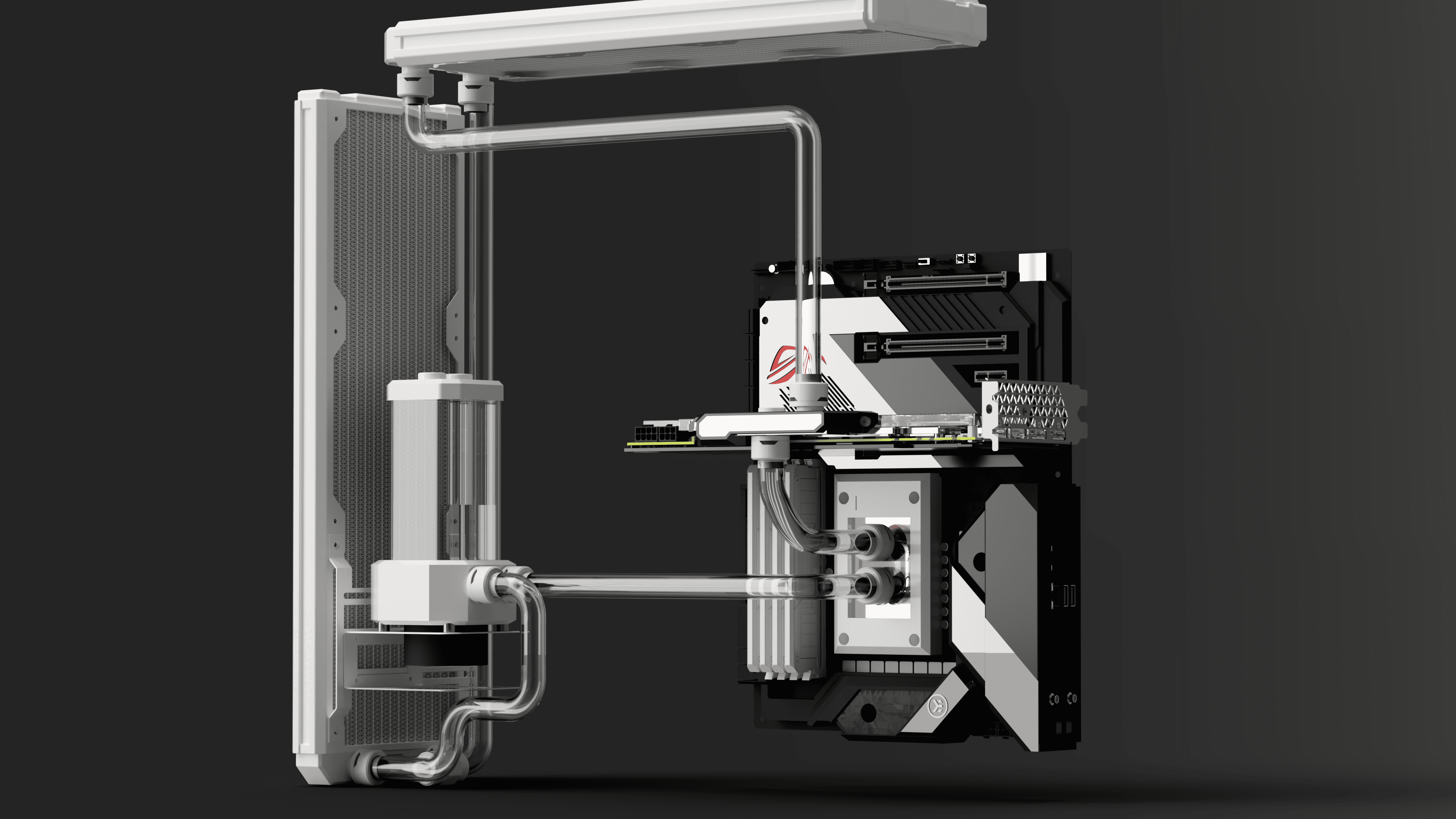

Moin!
Hat ein wenig gedauert bis ich die Änderungen einpflegen konnte.
@DavChrFen Ja, das war so geplant. Ich habe es jetzt aber dennoch umgebaut. Vielen Dank für den Hinweis!
So wie ich das sehe hat man, wenn man keine X-Flow-Radiatoren nutzt, ja immer das Problem, dass entweder beim Befüllen oder beim Ablassen viel drehen/kippen muss oder bin ich da auf dem Holzweg? Alternativ ginge natürlich so etwas wie die neuen EKWB-Radiatoren, z.B. der EK-Quantum Surface P420M - White. Der hat zwar eine Entlüftungsöffnung, ist aber nicht richtig weiß. :P
Was bevorzugt man denn bei der Planung: Einfaches Befüllen oder Entleeren?
Update
Änderungen zur ersten Version:
- Pumpe/AGB gedreht
- anderer Inlet-Port an Pumpe/AGB
- Ablass direkt nach Ausgang Pumpe/AGB
- Top-Radiator gedreht und direkt mit Ausgang Front-Radiator verbunden
- CPU-Block gedreht
- Flussrichtung GPU -> CPU (Verbindung muss wegen 8 mm Versatz und wenig Platz wohl über Snake-Verbinder https://ezmodding.com/de/fittings/angle/B-RD180-SK realisiert werden

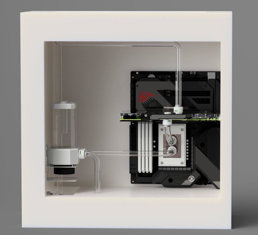

Hier mal im Gehäuse, allerdings mit starker Weitwinkelverzerrung. Falls ich nicht die vier Winkel in das Rohr am Pumpen-Ausgang einbaue, müsste ich es durch eine der weißen Kunststoffabdeckungen legen, d.h. Loch bohren und durchstecken.
Großes Lob an der Stelle an beQuiet!, denn dort gibt es die Teile problemlos im Ersatzteilshop: https://www.bequiet.com/de/spareparts?category=2001&serie=2038&product=2041
