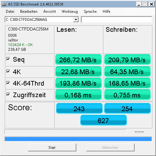

Und nun die Katastrophe mit der Crucial RealSSD C300 256GB im nagelneuen Notebook Lenovo ThinkPad X201 Tablet (i7-620LM, 2,0GHz) :hail:
Klar ist sie schneller als eine HDD, aber die 4K-Werte!?
Was ist da nur los? SSD ist erst 2 Tage alt, fast leer, neue Firmware, Intel-Treiber sollte passen (9.6.0.1024, unterstützt ja Trim). Liegt das irgendwie an Windows 7 64bit? Habe das Original-System von der Notebook-HDD auf die SSD mit Acronis übertragen, wie früher auch schon beim PC.
Hat jemand eine Idee :confused:

So, Problem gefunden:
1. Auf Intel RST Treiber 10.1.0.1008 aktualisiert - keine Veränderung.
2. In Win7 alle möglichen Power-Management-Einstellungen und Dienste deaktiviert - keine Besserung.
3. Im BIOS alle Power-Management-Settings deaktiviert - jetzt voller Speed! :fresse2: [Screenshot 1]
Nun nacheinander einzelnd die Einstellungen im BIOS wieder aktiviert und es stellte sich heraus, die "CPU Power-Management" Einstellung ist der kritische Punkt.
Dagegen haben die "Intel SpeedStep" Einstellungen keine Auswirkungen!
Auffallend jetzt, dass der Notebook-Lüfter wesentlich häufiger anspringt. War vorher fast nie der Fall.
4. Zusätzlich habe ich in den Tiefen des Windows7 Power-Managements noch eine spezielle Option gefunden:
Energie-Manager > Globale Einstellungen... > ganz unten Erweiterte Einstellungen: Stromverbrauchssteuerung CPU
Wenn diese auf "Automatisch" stehen, gibt's bei den 4K-Werten einen deutlichen Abfall. [Screenshot 2]
Das Windows Power-Management scheint durchaus wirkungsvoll zu sein, jetzt bleibt der Lüfter auffallend ruhig.

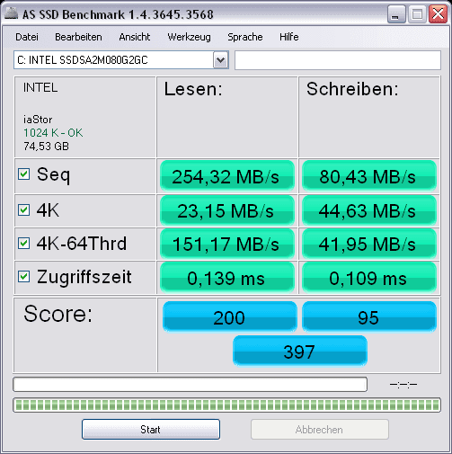

Was ratet Ihr mir? Mit dem Kompromiss nach Punkt 4 leben? Teilweise ist es so aber schlechter als bei meiner Intel 80GB. [Screenshot 3]

1. CPU Power-Management in Bios + Win7 deaktiviert (i7-620LM, 2,0GHz)
2. CPU Power-Management in Bios deaktiviert, in Win7 aktiviert
3. Vergleich Intel X25-M 80GB im PC (Intel Core2 2,2 GB)
