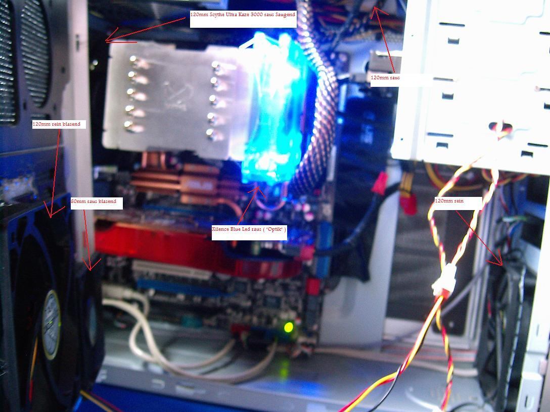

naja ich hab mir voll die knaller Belüftung zusamm geschustert^^ guckste Bilder im Anhang,(hab ne Woche dran rum getestet wies am besten kühlt) aber bei mir liegen die Speicher ja auch direkt hintern lüfter vom Mugen.... könnte man also schon von na halben aktiven Kühlung reden :drool:

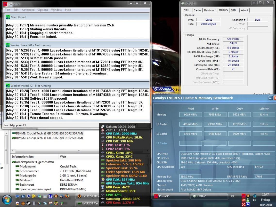

1200 schaffen meine leider nich, 580/1160 stabil (Anhang) 590 lief Prime blend nich mal 5min...
hehe aba 580 is noch nich inner Liste :xmas:

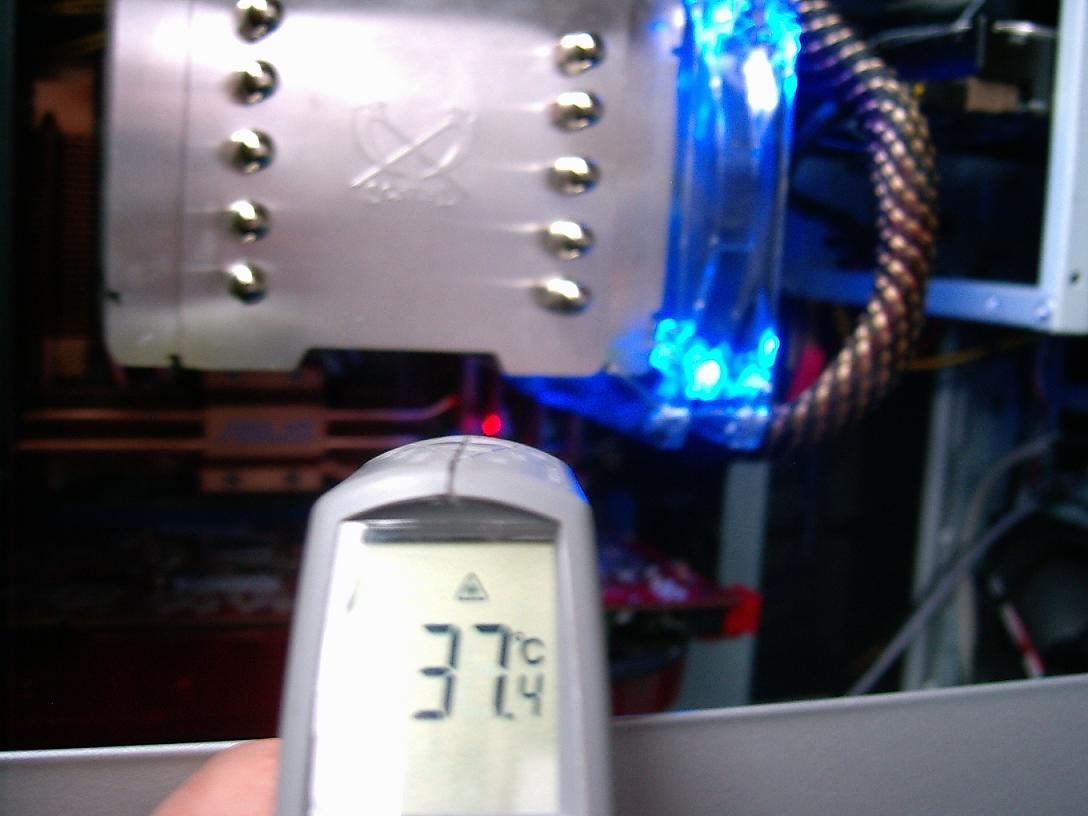

(das bild mit der Temp der Ballistix[voll auffen Cip gehalten] is nach ca 15min prime blend bei 580MHz*g "sehr cool")^^

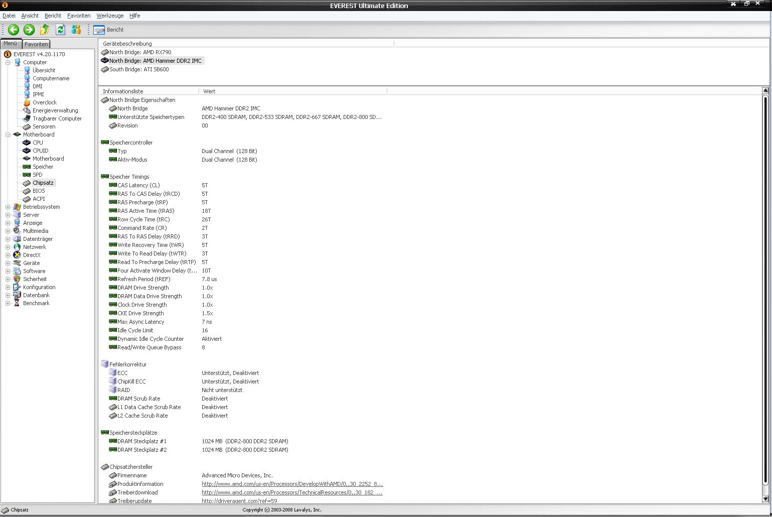

cpu war @ 10x300 mit 667er teiler. spannung war 2,2v eingestellt (auto spannung vom board gegeben)
Könntest höchstens noch den TRC-Wert etwas hochsetzen, sonst seh ich da nichts was im weg steht, allerdings kenn ich mit den neueren AMD-Chipsätzen nicht so aus, weiß aber das die Ballistix mit 1000 und 1066 im EPP einen TRC-Wert von 30 haben(die mit GMH z.B.), da werden die HNL wahrscheinlich noch höher müssen. Kannst ja mal bei Everest unter SPD schauen.
