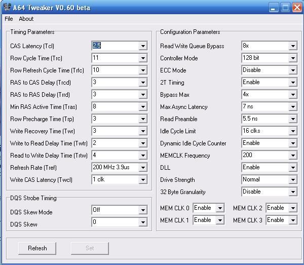

hab da ein Prob mit meinen Non-Tracer. Hab versucht die bei 225MHz zu betreiben @2.8V. Timings siehe Screenshot.
Allerdings haut mir Memetest dann so ungefähr 30 Fehler in der ersten Min. raus. :motz:
Könnte mir vorstellen, dass ich da mal im A64 Tweaker was verk***t hab.
Hat jemand ne Idee?
Im Vergleich mit den anderen Werten hier ausm Forum wären die 225 mit den Timings ja eher ein Witz...
Sys: A8N-SLI Premium; 2x512 MB non-Tracer; SD 3700+
Cheers!

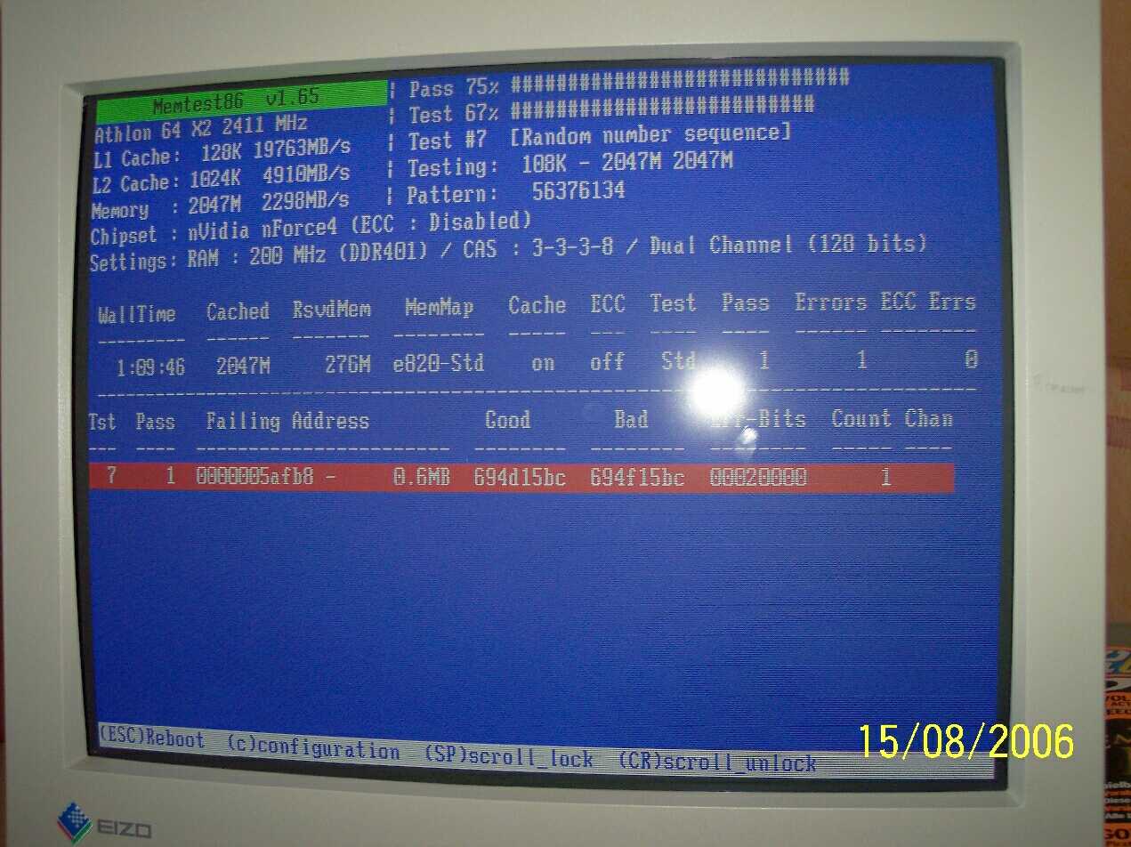

da ich bei der Installation von Win XP immer wieder Probleme hatte, habe ich unter anderem auch meine beiden Crucial Ballistix (2x1024) mit Memtest86 v1.65 getestet.
Ergebnis:
Ich habe nach ungefähr 1 Stunde und 10 Minuten einen Fehler angezeigt bekommen, siehe Bild.
Der Speicher und auch keine andere Komponente sind/waren übertaktet, kann man auf dem Screen auch sehen das der Test mit Standardeinstellungen läuft.
Habe dann nur einen Riegel im ersten, orangenen Slot gehabt und damit lief mein System.
Ein Fall für eine RMA? Habe die Riegel hier im Marktplatz gebraucht gekauft, die Rechnung von Cyberport habe ich.
Oder läuft das direkt über Crucial?
Kann mir da mal bitte einer weiterhelfen?
die rechnung wird wohl nicht auf deinen namen laufen, deshalb kannst du möglicherweise die rma nicht über cyperport abwickeln. das ist aber wohl auch nicht empfehlenswert, direkt über crucial in england ist die rma innerhalb weniger tage erledigt, im vergleich zu 2 - 3 wochen über den händler lt. usern hier im forum
