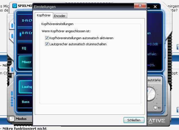

Nabend ich habe folgendes Problem und komme damit nicht mehr weiter.
Es geht um meine 2 Tage alte X-Fi Titanium << nix fatality kram.
Soundausgabe alles perfekt erste Sahne.
Ich wollte heute ne Runde ins TS nunja ich bekomme mein Mic nicht zum laufen.
Ich benutze ein Medusa 5.1 Pro. Die Klinke des Mics ist ganz rechts im Flexi dingens port.
Ich habe heute schon ca. 20 mal neugestartet und Treiber neuinstalliert. Mit den älteren treibern von der CD gehts nicht und mit den neuen auch nicht. Ich kann für den Flexi Jack nichtmal festlegen ob es jetzt Line IN oder Mic sein soll weil schlichtweg der Menüpunkt fehlt siehe Screen.
Ich hatte vorher ne Xtreme Music da ging alles wunderbar.
Wäre für jede Hilfe/Ratschläge sehr dankbar.
mfg
