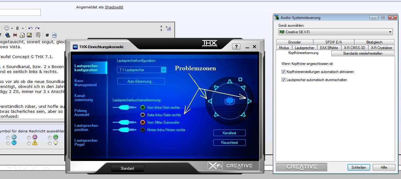

So, das ganze klingt nun lächerlich, aber ich bin nun an einem Punkt einfach angekommen andem ich nun nicht mehr weiter weiss, aber erstmal der Reihe nach... ^^
Heute habe ich mir die "Creative SoundBlaster X-Fi Titanium Fatal1ty Professional" (ein schier unendlicher Name) gekauft und gegen meine "Creative SoundBlaster X-Fi Fatal1ty FPS" ausgetauscht, soweit sogut, gleichzeitiger Wechsel von Windows XP auf Windows Vista.
Als Boxensystem benutze ich das Teufel Concept G THX 7.1.
Nun habe ich das Problem das mir 1 x Soundkanal, bzw. 2 x Boxen fehlen aus denen kein Sound kommt, bei mir sind es seitlich links & rechts.
Komischerweise kommt es mir nun so vor als ob die neue Soundkarte für ein volles 7.1 System 4 x Anschlüsse benötigt, obwohl ich in den Jahren davor (hatte vor der 1. X-Fi noch eine Audigy 2 ZS) immer nur 3 x Anschlüsse vom Boxensystem genügen würden.
Ich weiss, dass im folgenden Bild genau 1 x Anschlusskabel für diesen Boxen fehlen, aber genau mit dieser Kombinationen hatte ich auf meinen alten Soundkarten auch immer 7.1 Sound.
Ich hoffe die Problemstellung kam verständlich rüber, und hoffe auf Eure Hilfe, eigentlich muss das wieder irgendetwas lächerliches sein, aber so auf anhieb selbst lösen kann ich es auch nicht.... :confused:
wenn man nur 3 kabel nutzt kann es max 5.1 sein
ich nutze 4 boxen und nur 1 kabel, also kommt insgesamt auch nur stereo raus
bei dir dürfte es früher nicht anders gewesen sein
was hindert dich daran 4 kabel an zu schließen?
@Bleifrei/Shadow86, es kommt so rüber als wenn er gar kein 4tes besitzt?!?!
ich hab 5.1 mit 3 Kabeln aber mein onboard sound hat 7.1 maximal und dafür auch noch einen weiteren stecker frei, also benötigt man definitiv 4 Kabel, wie bleifrei schon sagte.

Ich besaß jedoch nie ein 4. Kabel, am Subwoofer des Teufel Systems sind auch alle Steckplätze belegt und somit nix mehr frei für ein 4.... :confused:
Ich mache mal später ein Foto davon, atm nur kurz Mittagspause, aber Ihr habt die Problematik schon verstanden ^^
Nachmal @Shadow86,
ich habe mir mal die Bedienungsanleitung von Deinem Teufel'chen angeschaut (Seite 16) und sah' dass Du doch recht einfach ein weiteres Kabel (3,5"Klinke -- 2x RCA) zwischen Soundkarte und Subwoofer verbinden könntest um das Problem mit den fehlenen 2 Lautsprechern zu lösen, oder?
cu gt
So, des Rätsels Lösung!
Danke für Eure Antworten!
Die Kabelausführung des Lieferumfangs war so gestaltet, dass je 2 x Kabel x 3 Audiokanäle über ein Kabel führen und einmal 1 x Kabel 2 x Audiokanäle (Center + Sub) = insg. alle 8 Kanäle (7.1).
Nun habe ich heute diese 2 x Kabel à 3 Kanäle durch 3 x Kabel à 2 x Kanäle ersetzt und konnte so alle Ausgänge mit 2 x Audosignalen besetzten, und auf einmal klappt es wieder mit dem 7.1! :bigok:
Vielen Dank für Eure bemühungen, war im Grunde doch sehr simpel, bloß vorher lief es eben immer so ^^ :shot:
Besten Dank,
Tommy
