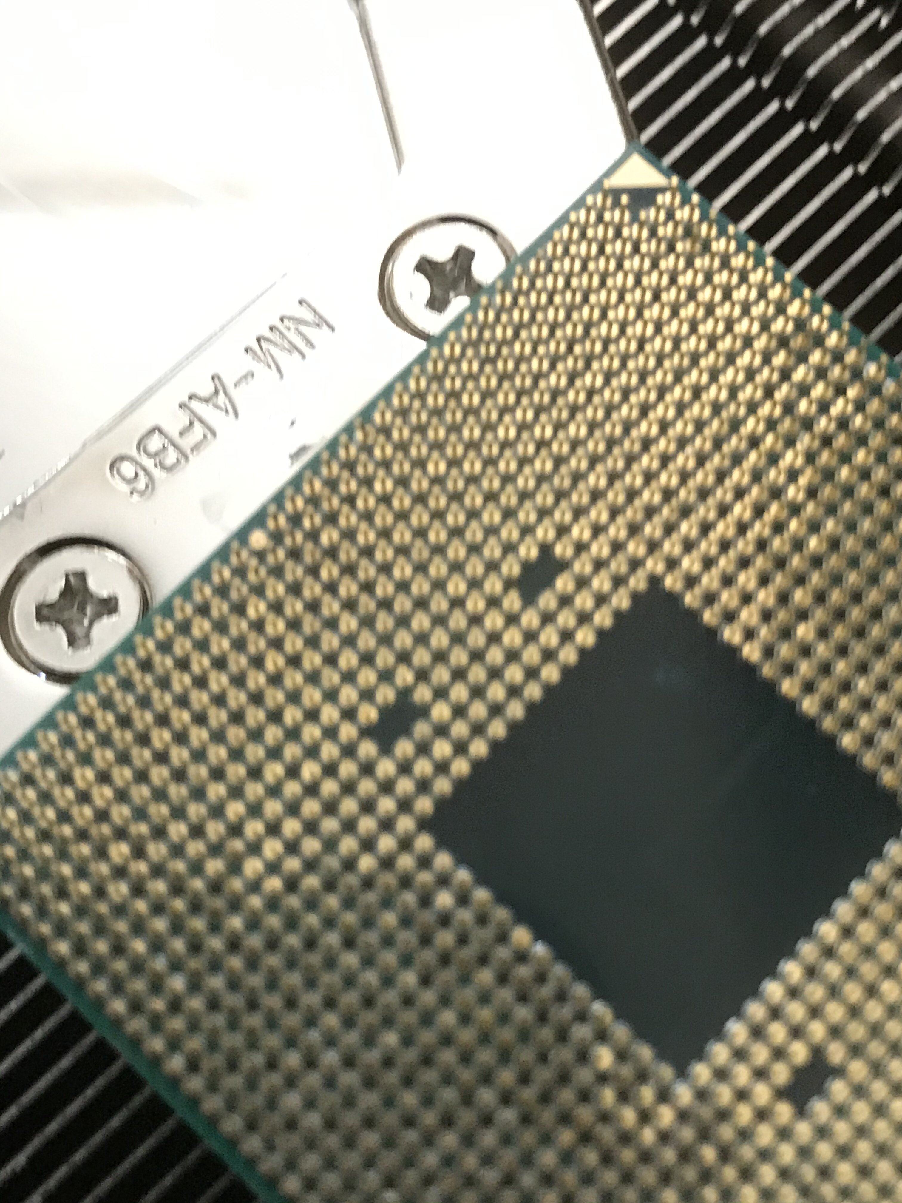

Hallo Forum,
Ich habe am Wochenende meinen neuen Pc zusammengebaut.
Leider hat er sich aber nicht anschalten lassen.
Dann habe ich nach der Ausschlussmethode Fehler gesucht und letztendlich das Problem gefunden...
An der Cpu (Ryzen7 3800xt) sind 2 PINs abgebrochen :(
Und am Board (b550m Mortar wifi) sind die Stellen auch leicht eingedrückt...
Kann man sowas "einfach" reparieren oder sind die Teile für die Tonne?
Vielen Dank für Eure Antworten

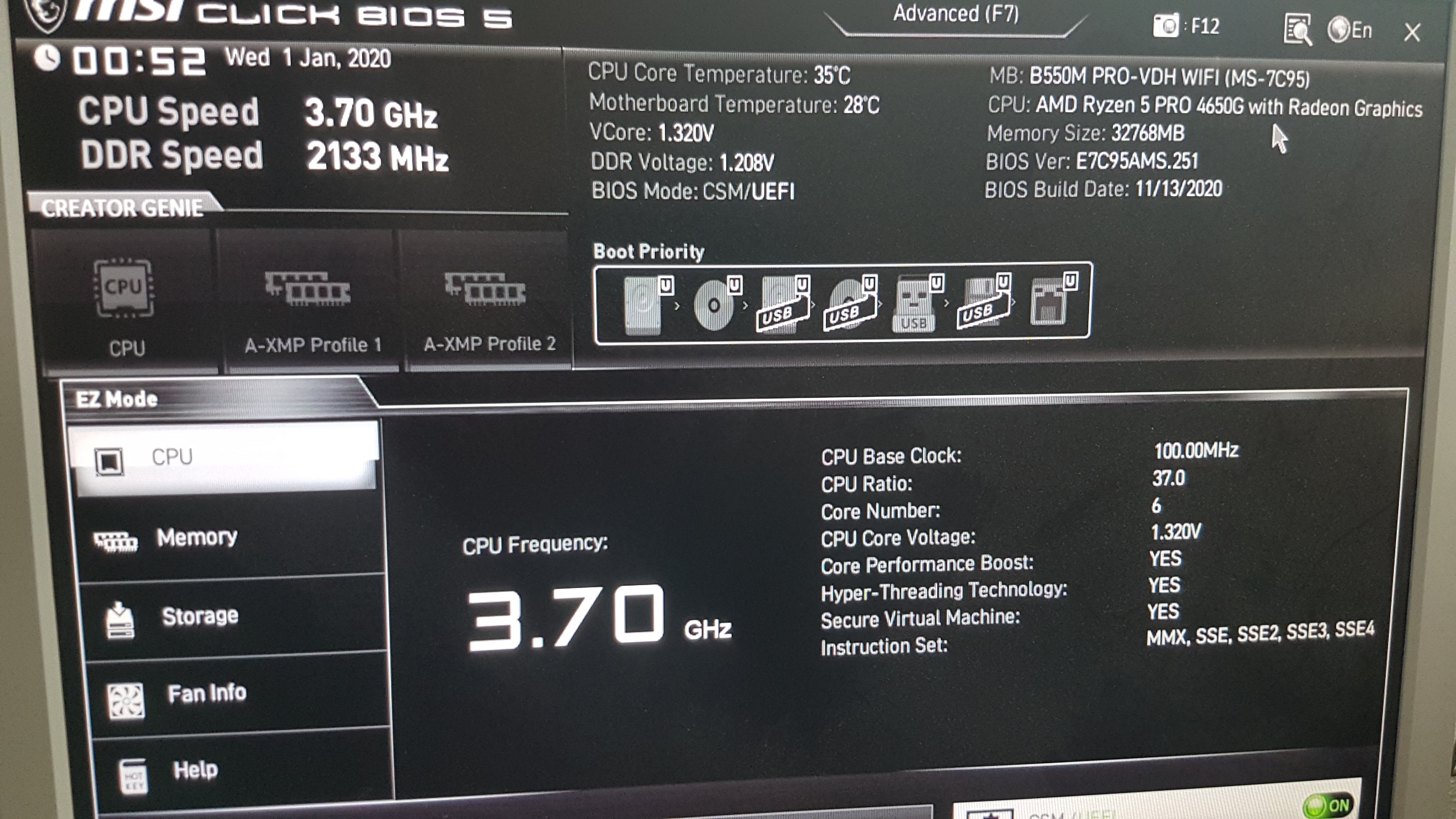

Bei meinem Ryzen 4650G ist auch eine Pin abgebrochen. Was könnte man denn als Gold-Pin Ersatz nehmen? Hab leider keine alte AMD-CPU rumliegen.

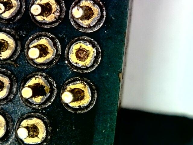

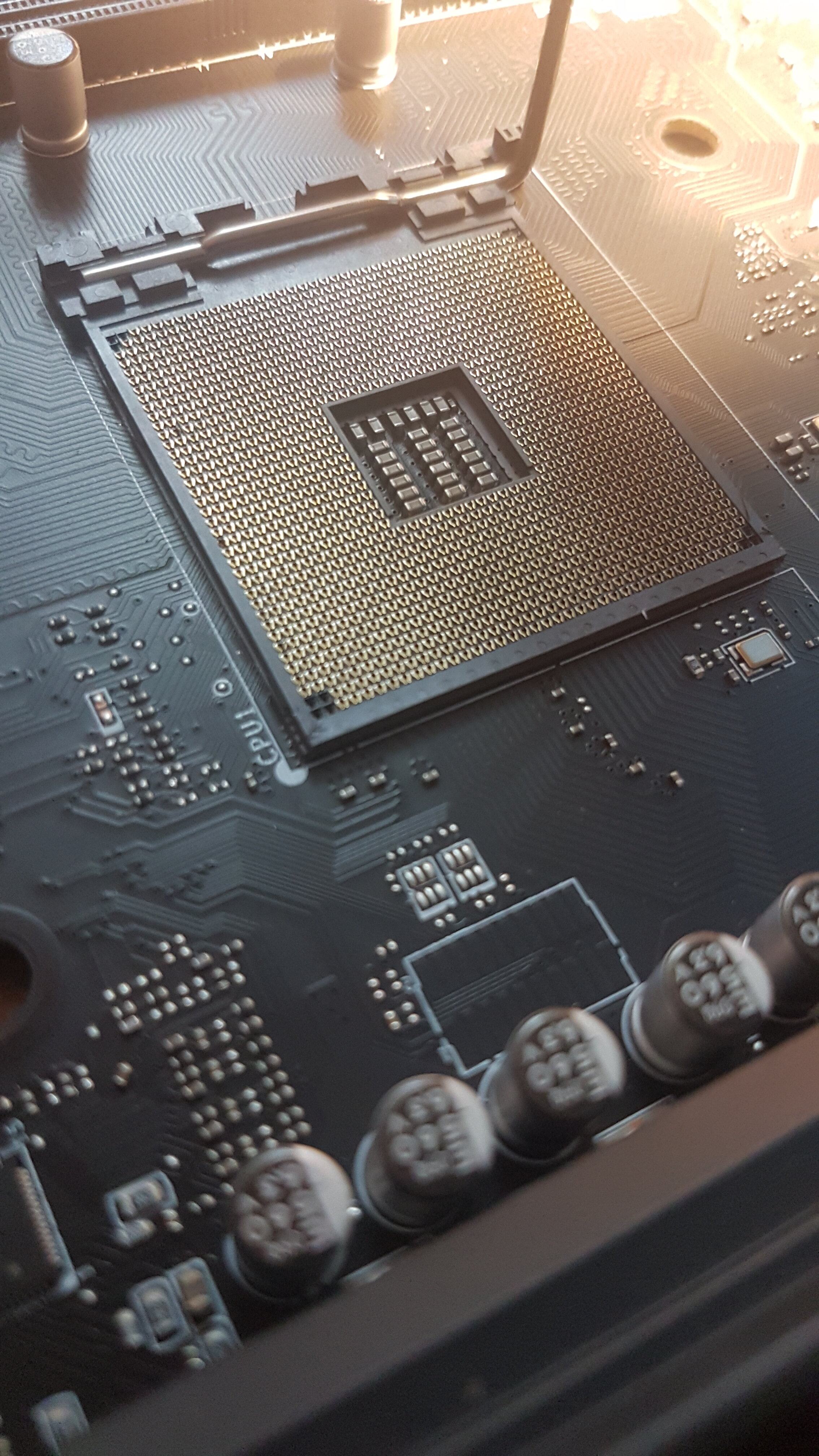

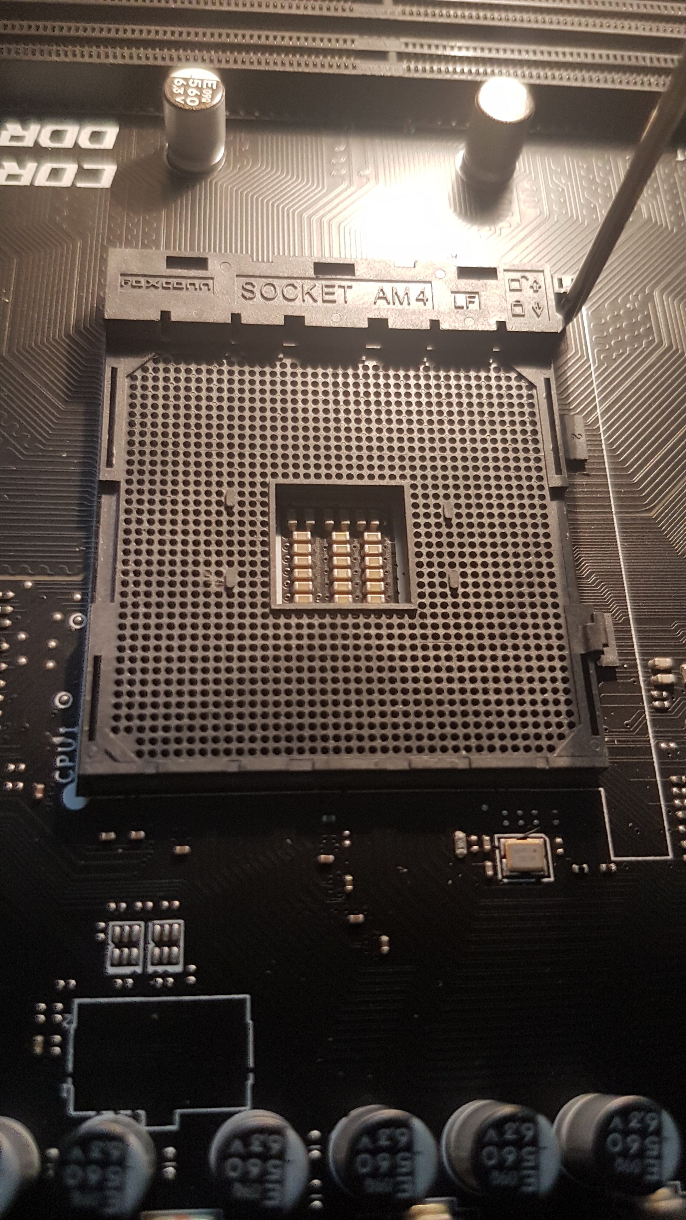

Ich wollte den Boxed-Kühler gegen ein leiseres Modell austauschen. Den Rechner habe ich erst seit ein paar Monaten. Blöderweise habe ich beim Ausbau gleich die CPU mit herausgerissenen, da sie am Kühler festklebte. Ein paar schiefe Pins konnte ich wieder zurechtbiegen, aber eine Pin ist wohl abgefallen. Der Rechner fährt nicht mehr hoch.
Ich wollte es einfach ohne Löten probieren, indem ich ein kurzes Kupferdraht oder ähnliches in den CPU Sockel auf dem Mainboard stecke. Das Löten traue ich mir bei der Miniaturgröße doch nicht zu.

plausibler Schaden
in der Bucht keinen vergleichbaren gefunden mit defekt
allerdings hatte ich schon Schäden wo der Sockel innen in Mitleidenschaft gezogen wurde
siehe mal den Threat anfang genau an
das sollte man ausschliessen also wenn dann Board und CPU sonst nix
Was mich wundert ist halt das er nicht starten tut 1 Pin is meist noch akzeptabel aber wer weiss was das für einer ist .
bzw der noch vollenn Kontakt unter dem Plastik hat.
einer alternative CPU wirst ja nich grad haben
bekommst jetzt erstmal ne PN
so mal vorab
ich schliesse Garantie , Gewährleistung und auch Anspruch auf Ersatz bei Schäden durch mich aus das es reines Hobby ist
und die Konditionen bekommste dann noch -> siehste in einem Threat was ich meinen tu .
UBI
Done
Der Pin war sehr wichtig selten sowas gehabt .
Und auch im Sockel waren die Federn verbogen die dunklen Felder.
Viel Spass damit und danke für die Leckereien
gruss
UBI
