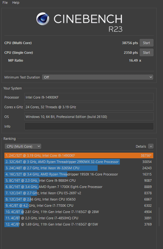

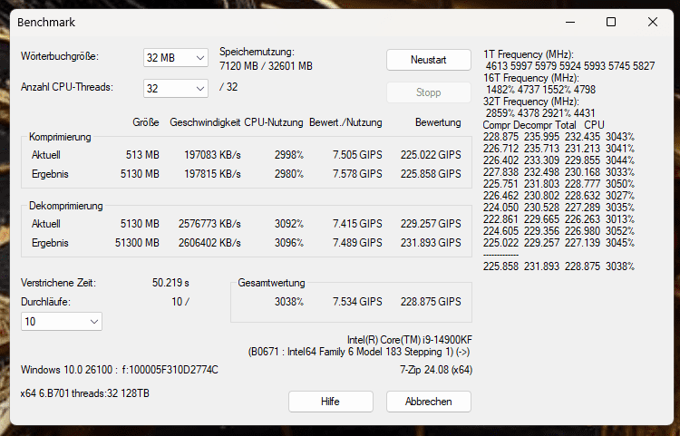

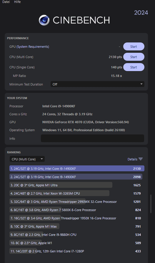

Ichhabe zwar den 14900Kf, aber das lässt sich adaptieren . Ich habe folgende Einstellungen vorgenommen :
Bevor du das Profil eingibst - Bios Default werte laden/speichern/neustart . Nun Intel Baseline Profil aktivieren , nicht performance. Kein MAinboardprofil wählen.
Bei mir werden dann folgende Werte gesetzt - PL1 125W / PL2 253W / 400A - Ergebnis : Luftgekühlt 95°C , Vid max 1,51V , 253W (ausgelesen HWinfo)
Nun meine Änderung - TjMax 75°C festlegen / VF allcore -165mV gesetzt - Ergebnis : Luftgekühlt 75°C , Vid max 1,325V , 200W (Hwinfo ausgelesen) - Steckdose system ~280W (System siehe Signatur)
Den VF wert mußt du individuell ermitteln , jede CPU/Mainboard/Ram Kombo reagiert da ja anders.
Schnelle ergenisse :

7Zip eigener Benchmark
Einen Versuch ist es wert :-)
