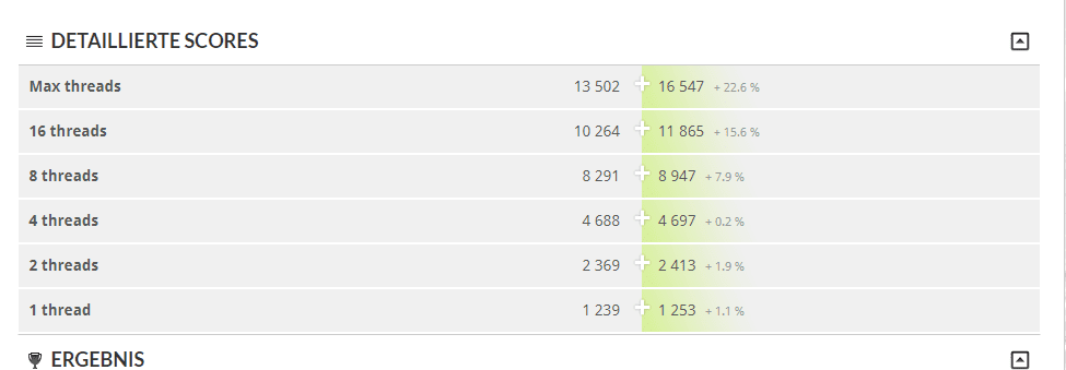

ich habe jetzt den Kühler und die Lüfter neu montiert. Lüfter laufen einwandfrei, drehen auch entsprechend bei mehr Last hoch. Kühler wird bei viel Last auch ein wenig warm (nicht heiß, sondern leicht warm).
Ich habe außerdem P1/P2 auf 125W gestellt und Enhanced Turbo ausgestellt. Danach mal 3DMark CPU-Test laufen lassen: Die Performance ist ca. 10-20% schwächer als beim letzten Test vor ein paar Monaten (siehe Anhang). Die Temperatur lief beim Test im Durchschnitt so 60-80 Grad, teils mal auf knapp 90 Grad hoch. Im neu gestarteten Windows mit 1% CPU-Last liegt die Temp im Average laut HWInfo bei ca. 60 Grad.
Ich habe weiterhin das Gefühl (aber keine Beweise/Logs), dass das die letzten Monate alles weniger heiß war und die Lüfter seltener hochgedreht haben. Aber stehe jetzt vor der Frage, ob ich einfach "Glück hatte" und der CPU jetzt normal auf diesen Temperaturen läuft. Wenn man das googelt, schreiben ja viele, dass diese neue CPU Generation anscheinend einfach sehr heiß läuft?

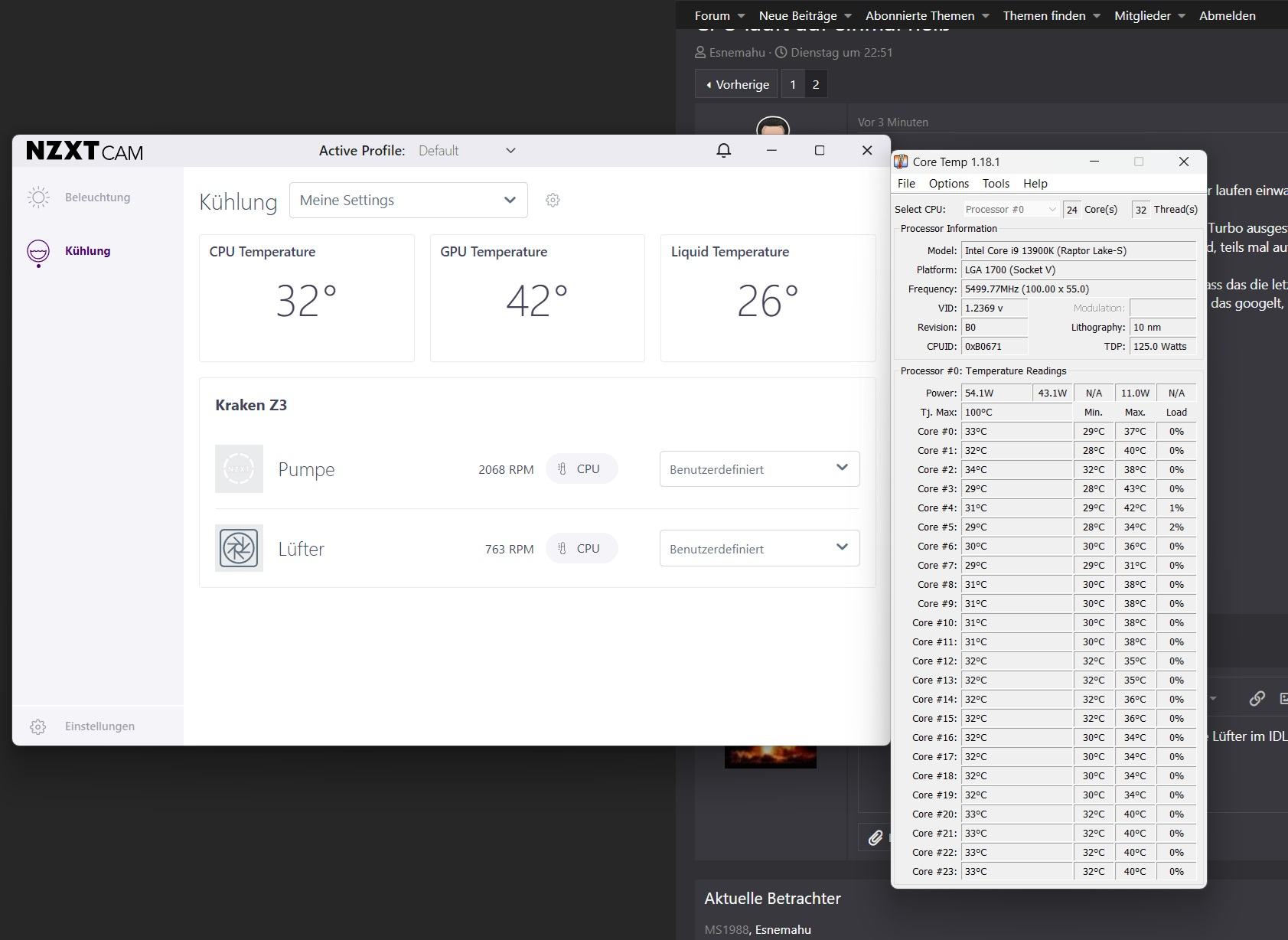

Ja aber doch nicht im IDLE auf 60°C. Drehen da auch die Lüfter im IDLE von der CPU ?
Hier habe gerade noch ne Stunde Game gezockt und eben aus gemacht.
Meine habe nicht den Noctua Kühler , aber trotzdem viel zu hoch.

Hier mal ein Screenshot

Dann wird es das gewesen sein.
Das sieht ja jetzt normal aus.

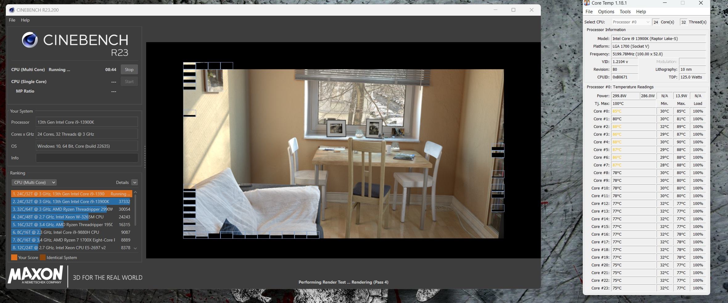

Habe den Rechner jetzt komplett wieder zusammengebaut und zugemacht und Cinebench wie empfohlen 10 Minuten laufen lassen (also den gesamten Multicore-Test mit Ergebnis von knapp 30.000 Punkten). Temperatur im Durschnitt nicht über 60 Grad. Jedoch kleine Spitzen im Max. bei zwei Kernen bei 70-90 Grad (interessanterweise immer P-core 4+5, die heißer werden. Die anderen bleiben immer alle entspannt).
Ich werde die Tage dann mal die Watt-Zahlen durchtesten.
Bei komplett offenen PL und Allcore 5,5/4,3 GHZ hast du bei R23 bei ca. 330 Watt etwa 39K Punkte.

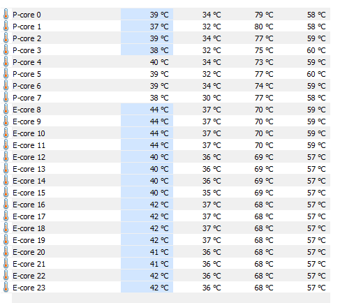

Schau nicht nur auf die Temperatur, sondern vor allem auch auf die Package Power der CPU, die bestimmt ja die Temperatur.
Ich hab jetzt mal alle unwichtigen Hintergrundtasks gekillt und nur Chrome mit einem Tab auf: Average ist jetzt bei 37-42 Grad.
Siehst Du, da lief einiges im Hintergrund was die Package Power im Idle eben deutlich erhöht hat und damit eben auch die Temperatur der CPU.

Temps gehen jetzt wieder nach oben, inbesondere unter Belastung. Insbesondere P-Core 5 und P-Core 4 laufen immer auf bis zu 98 Grad hoch (für ne Sekunde zwischendurch, z.B. bei Wechseln in FIFA von Spiel auf Menü) und dann wieder runter. Die anderen P-Cores sind durchgängig "entspannt" bei 60-80 unter Belastung.
Gibt es irgendnen anderen Grund, der dafür sorgt, dass insbesondere diese zwei Cores so heiß werden? Oder ist das normal, weil die mittig sitzen o.ä.?

Temps gehen jetzt wieder nach oben, oben, inbesondere unter Belastung. Insbesondere P-Core 5 und P-Core 4 laufen immer auf bis zu 98 Grad hoch (für ne Sekunde zwischendurch, z.B. bei Wechseln in FIFA von Spiel auf Menü) und dann wieder runter.
Dies kann an der Verzögerung durch die Lüftersteuerung liegen, die muss ja erst die gestiegene Temperatur erkennen und dann den Lüfter hochdrehen und dies macht sie bewusst verzögert, damit der nicht ständig bei jeder kleinen Lastspitze aufdreht.
Dann schau mal welche Last die Kerne jeweils haben.
Vermutlich sind dies die am besten gebinnten Kerne und bekommen daher vom Task Scheduler die meiste Last zugewiesen.

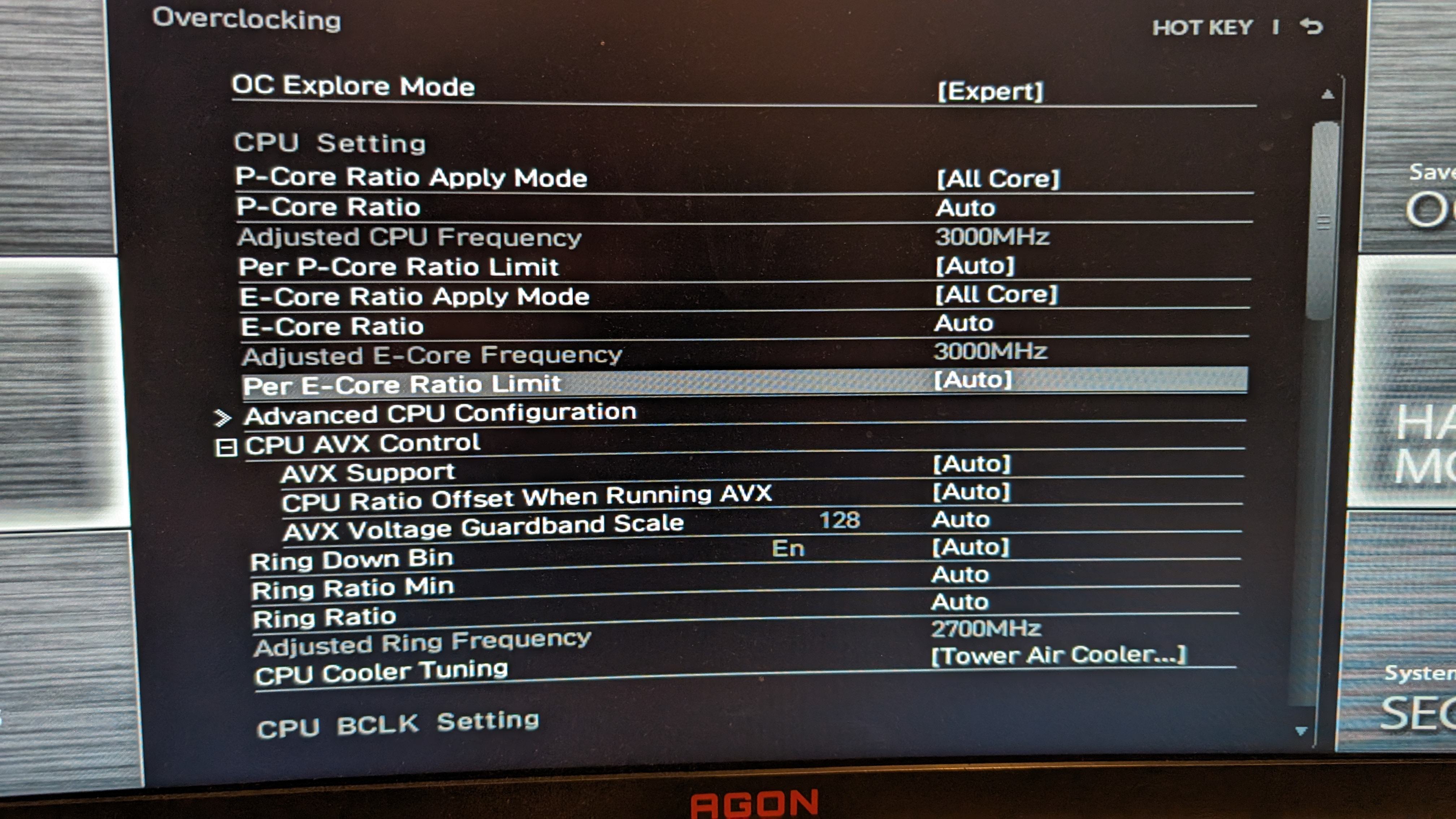

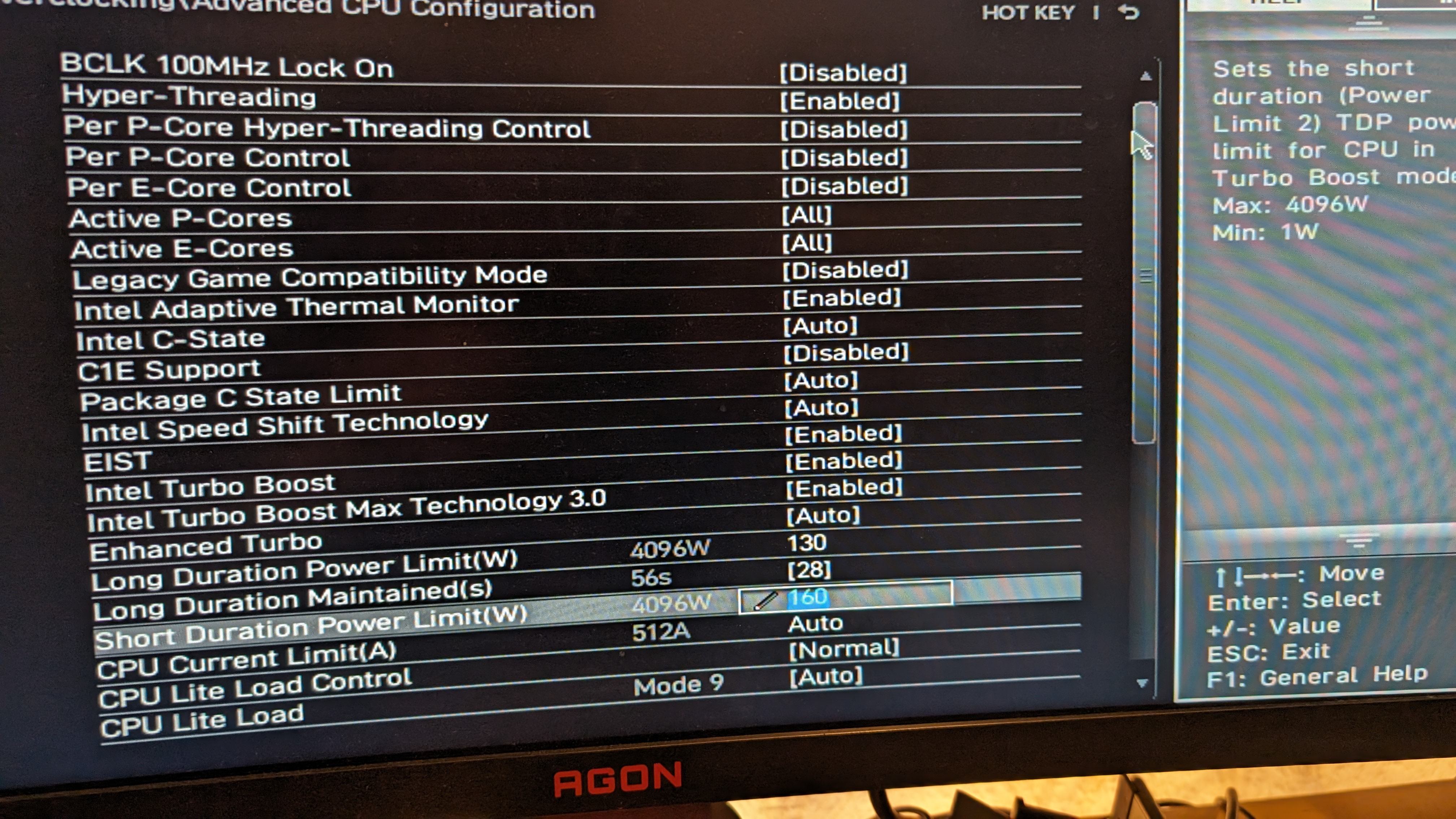

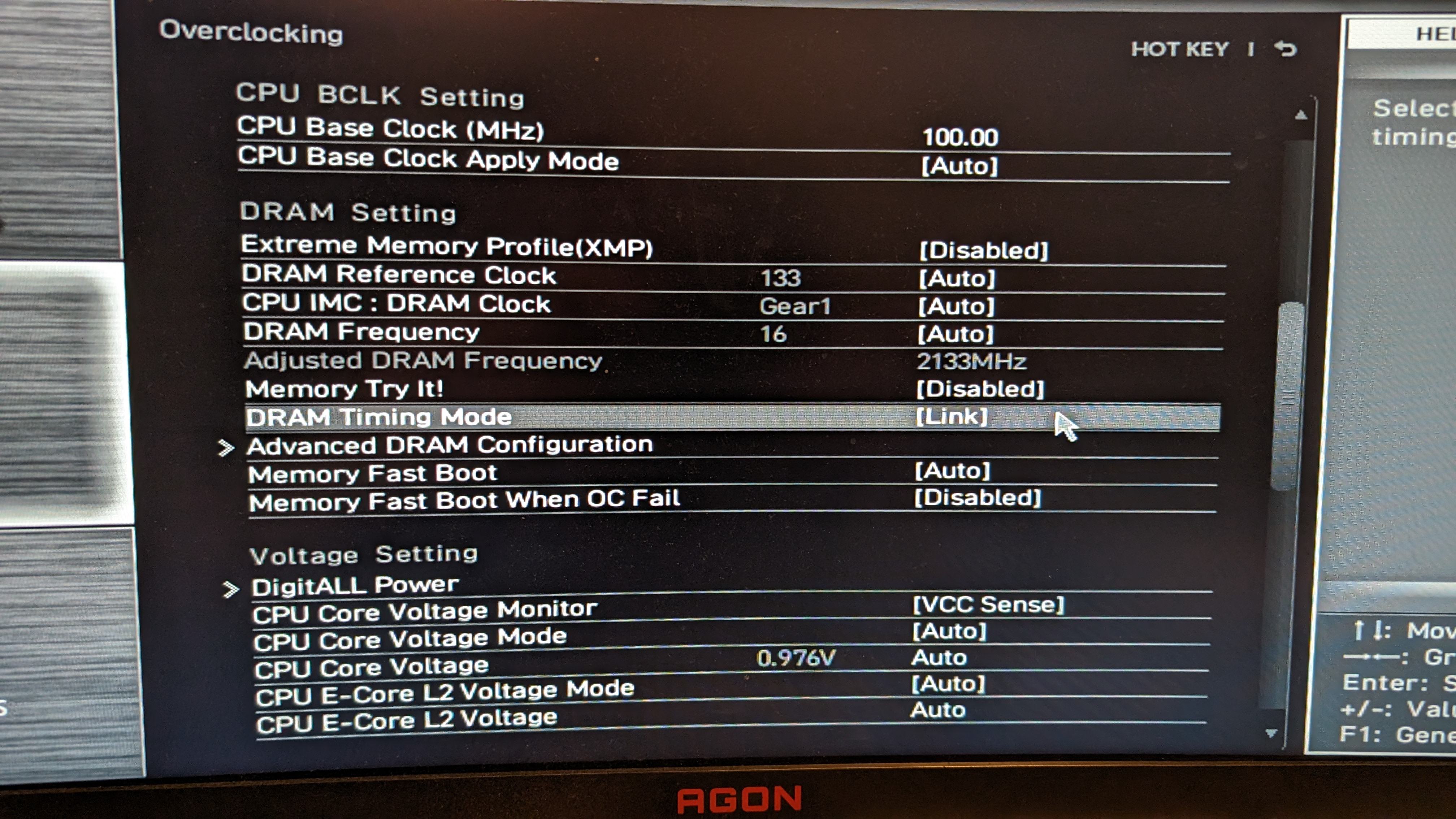

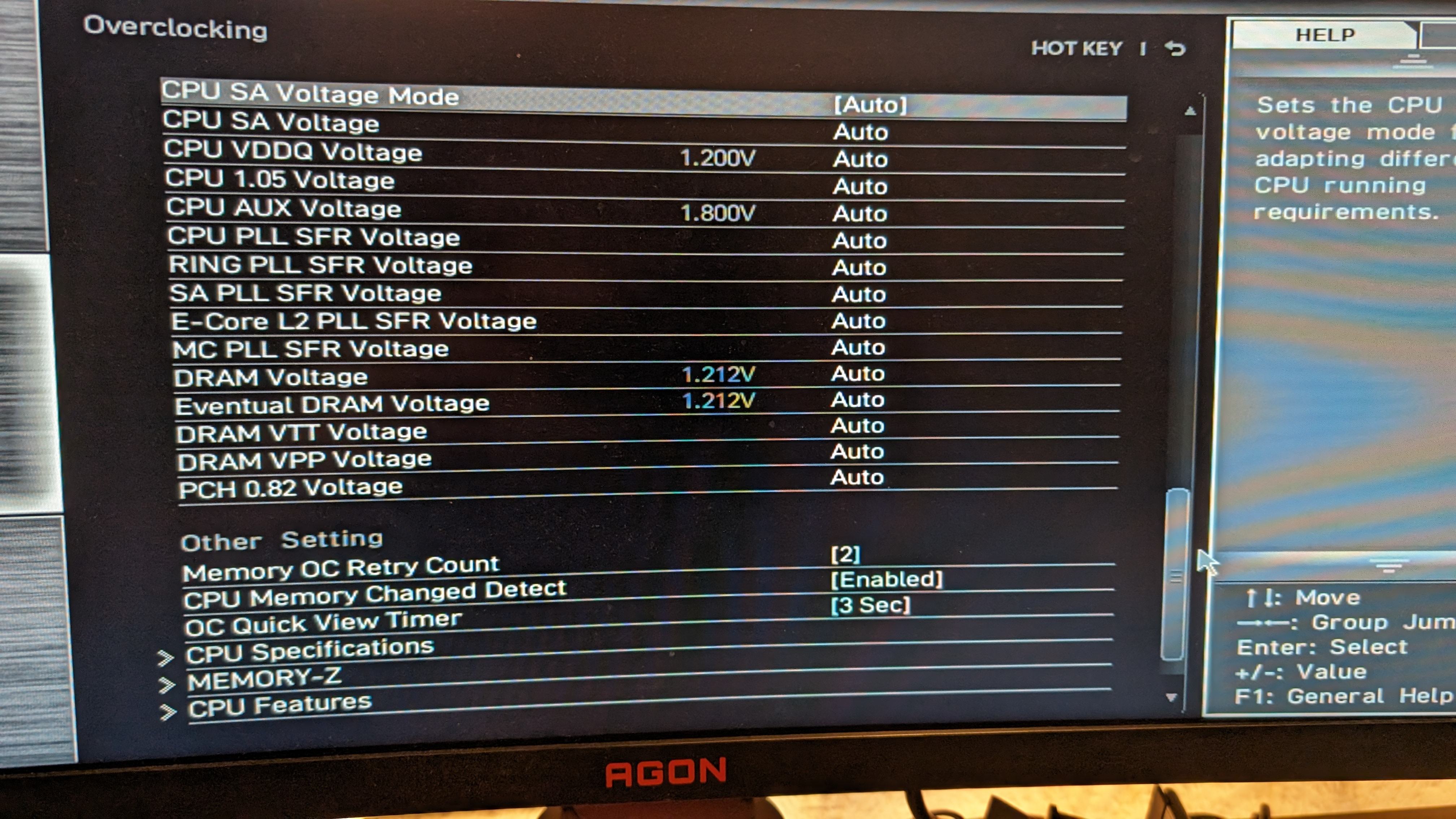

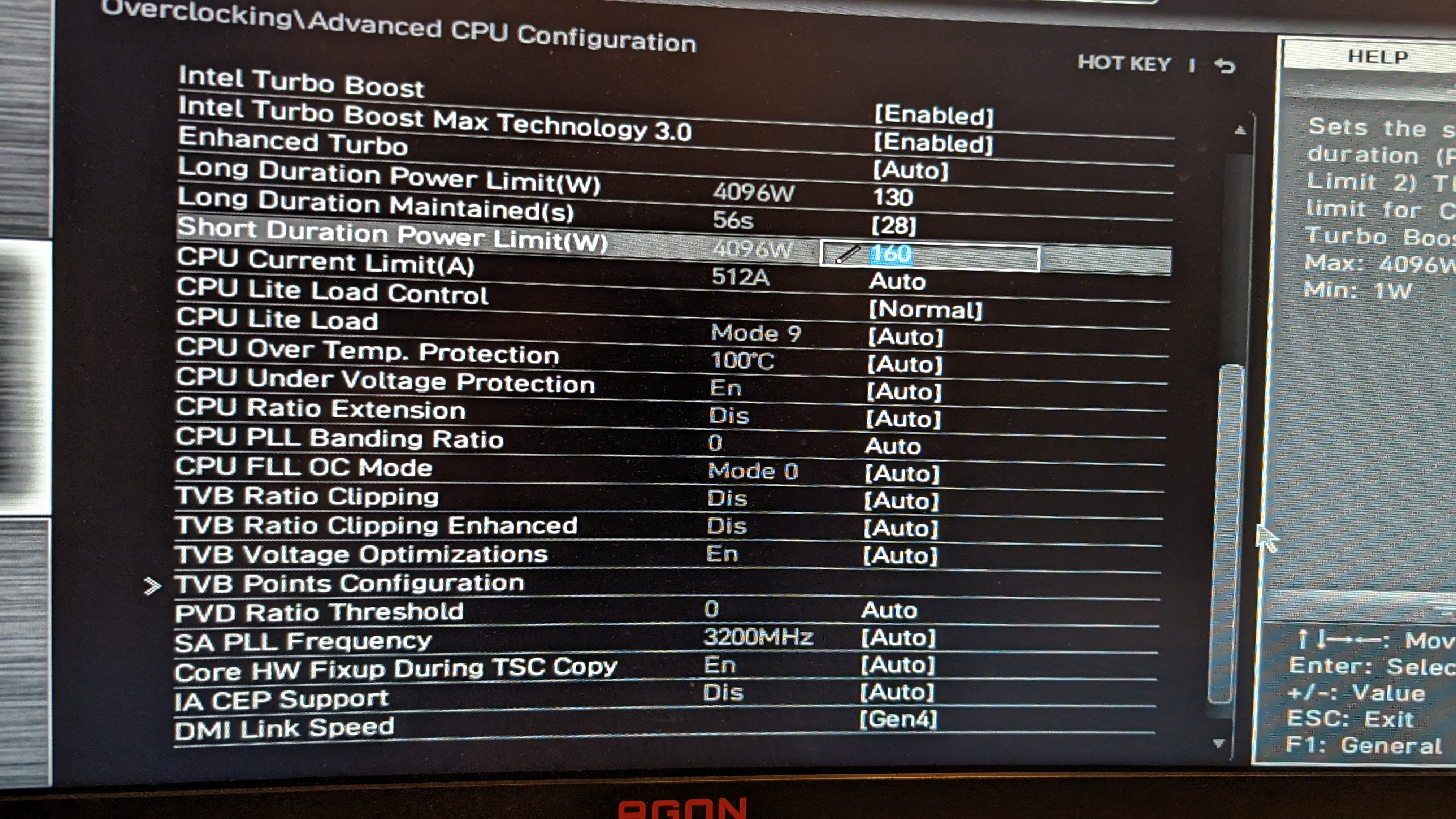

Hallo zusammen,
anbei die Screenshots aus dem BIOS.
Habe heute auch das neue BIOS-Update geflashed. Da haben sich alle Einstellungen resettet.
PL1, PL2 hab ich schon angepasst.
Beim Rest bin ich jetzt unsicher, was ich noch machen kann.
Aktuell läuft der CPU im Windows auf 37 Grad im Durchschnitt (HWinfo). War aber nach Start mal kurz bei 75 Grad (ggf. weil viele Programme im Hintergrund geladen sind.)
ggf. schaffe ich heute noch ein paar aktuelle Belastungstest und liefere die nach.

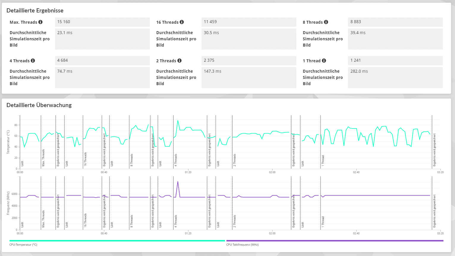

Hier der 3DMark CPU Test.
7ZIP Belastungstest ging die Temp. auf max. 71 hoch
Hier noch ne Übersicht nach einer Runde FIFA23 > Spitzen bis 80 Grad. Durchschnitt 60 Grad. Fan jedoch fast dauerhaft auf Maximum laufend (trotz aufsteigender Einstellung im BIOS).

Versuch mal bitte folgendes - und wenn es nichts bringt oder schlechter läuft wieder auf die Standardwerte zurückstellen, die ich in den runden Klammern hinterlegt habe
Advanced CPU Configuration:
C1E Support "Enabled" (Standard: Disabled) [Wirkung sollte sein, dass im Idle weniger Abwärme entsteht]
Intel Speed Shift Technology "Disabled" (Standard: Enabled) [Wirkung sollte sein, dass die CPU nur über C-States arbeitet und auf 800 Mhz im Idle absinkt und nicht so schnell hin und her springt. Möglicher Nachteil etwas mehr Temperatur unter Last, dafür konstantere Leistung --> testen]
CPU Current Limit sollte auf 307A stehen. (Standard: Auto) [Wirkung: Gewollter IccMax von Intel ist 307A und nicht 512A]
CPU Lite Load Control würde ich auf "4" oder "5" testen (Standard: 9) [Wirkung: sollte genauso stabil laufen mit wesentlich weniger Abwärme. Egal ob Idle oder Last]
CPU Under Voltage Protection auf "Disabled" (Standard: Auto) [Wirkung: Verhindern von Clock Stretching]
IA CEP Support auf "Disabled" (Standard: Auto) [Wirkung: Verhindern von Clock Stretching]
Ja, beim Start passiert ja einiges und außerdem ist es normal das die Temperaturen bei plötzlich gestiegener Last erstmal ansteigen. Dies ist einfach der Trägheit des ganzen Systems vom dem Wärmetransport bis zur Lüftersteuerung geschuldet.
Das sind immer noch 20 Grad unter dem was Intel als Maximalwert spezifiziert und damit nicht der Rede wert. Alles gut! Spiele und habe Spaß mit dem Rechner, es gibt keinen Grund Zeit zu verschwenden um da noch ein oder zwei Grand weniger zu bekommen.

Hab das mal alles gemacht und sieht vorerst gut (sogar besser/stabiler) aus als vorher. Danke dafür!

Das Problem ist zurück und schlimmer als zuvor. Hab jetzt den Kühler schon zwei Mal umgebaut (auch mal Richtung gewechselt), die Anziehschrauben geprüft, die WLP geprüft, etc. Sieht von der Montage alles normal aus.
Aber die Temperaturen gehen jetzt sogar über 102 Grad hoch :-(
Ich verzweifle. Es war wochenlang gut, ich hab auf dem Board nur einmal RAM raus- und wieder reingesteckt und sonst keine Hardware-Veränderungen vorgenommen. Auch nix am BIOS o.ä. Keine Ahnung was da los ist?!

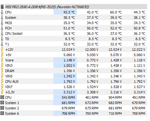

Habe mal HWInfo laufen lassen und parallel 7zip-Benchmark und ganz kurz Cinebench angeworfen. Dann aber gestoppt, weil 102 Grad erreicht wurden.
Anbei Screenshots, falls hier jemand was ablesen kann :-(
Wenn ich sicher wäre, dass es der Kühler ist, würde ich nen neuen besorgen (Welchen ist nur die Frage).
power limits stimmen noch ? oder wieder auf 4096 geballert?^^
idle temps?
idle temps?
:-D
Daaaanke. Manchmal sieht mal den Wald vor lauter Bäumen nicht. BIOS Einstellungen waren echt wieder zurückgesetzt. Ich habe nur keine Ahnung warum, weil ich da die letzten Wochen nichts dran gemacht habe. Jetzt ist alles wieder gut, nach korrektem Einstellen.
