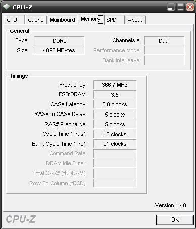

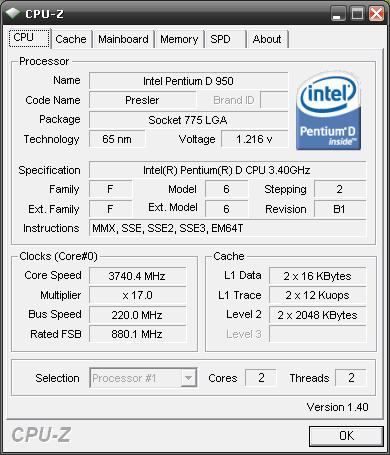

Hallo ihr,
also ich habe jetz mal ein paar Fragen an euch und ich hoffe das ihr euch die Zeit nehmt mir etwas zu "helfen". Ich bin wirklich nicht so vertraut mit OC und sonstigem aber ich habe es mal versucht. Jedenfalls habe ich heute den FSB meines Pentium D von 200 auf 220 erhöht. Dann den Rechner gestartet und erstmal Prime laufen lassen. Nach 50min hab ich den Test abgebrochen und es wurden keine Fehler oder ähnliches gefunden. Und jetz läüft mein Pentium auf 3.7 Ghz und nichtmehr auf 3.4. CPU-Z zeigt mir die RAM Frequenz mit 366Mhz an, anfangs waren es glaube ich 333Mhz. Ich habe eigentlich bloß im BIOS den FSB erhöht und keine Spannung oder Ram Timings eingestellt, denn die sind auf AUTO gestellt.
Hab ich alles richtig gemacht oder gibt es etwas das ich noch ändern sollte/könnte?
Klingt soweit ganz gut!
Zumindestens hast du nichts verkehrt gemacht!:wink:
Lass Prime rühig 3Stunden laufen, dann kannst du wirklich sicher sein ob´s Stabil ist, ansonsten Spannung etwas rauf, und weiter geht´s! Wenn Kühlung etc. stimmt sollte er noch höher gehen!
