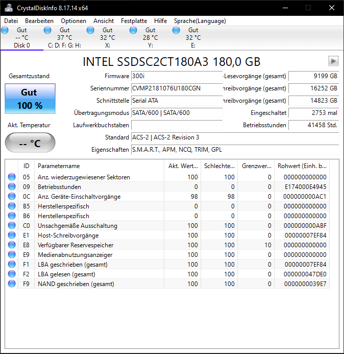

das ist ne alte Intel SSD welche ausschliesslich für mein Win10Pro TestOS benutzt wird... und da sind hunderte Stunden Prime95, CoreCycler, yCruncher TM5 etc drauf gelaufen ^^
es könnte allerdings sein, das wenn du das System während Prime aktiv benutzt deine Auslagerungsdatei massiv benutzt wird und das wiederrum macht dann Sinn wenn während dessen ständig auf der SSD geschrieben/gelesen wird :geek:
aber idk... wäre nur eine Vermutung
Hm, ich hab halt sehr viel Prime95 + TimeSpy Loop gemacht, ich trau mich gar nicht sagen wie viele Stunden, äh Tage, äh Wochen ... ev ist es das?
wäre mal insgesamt gut zu wissen was bei dir die abartig hohe SSD Belastung triggert ^^

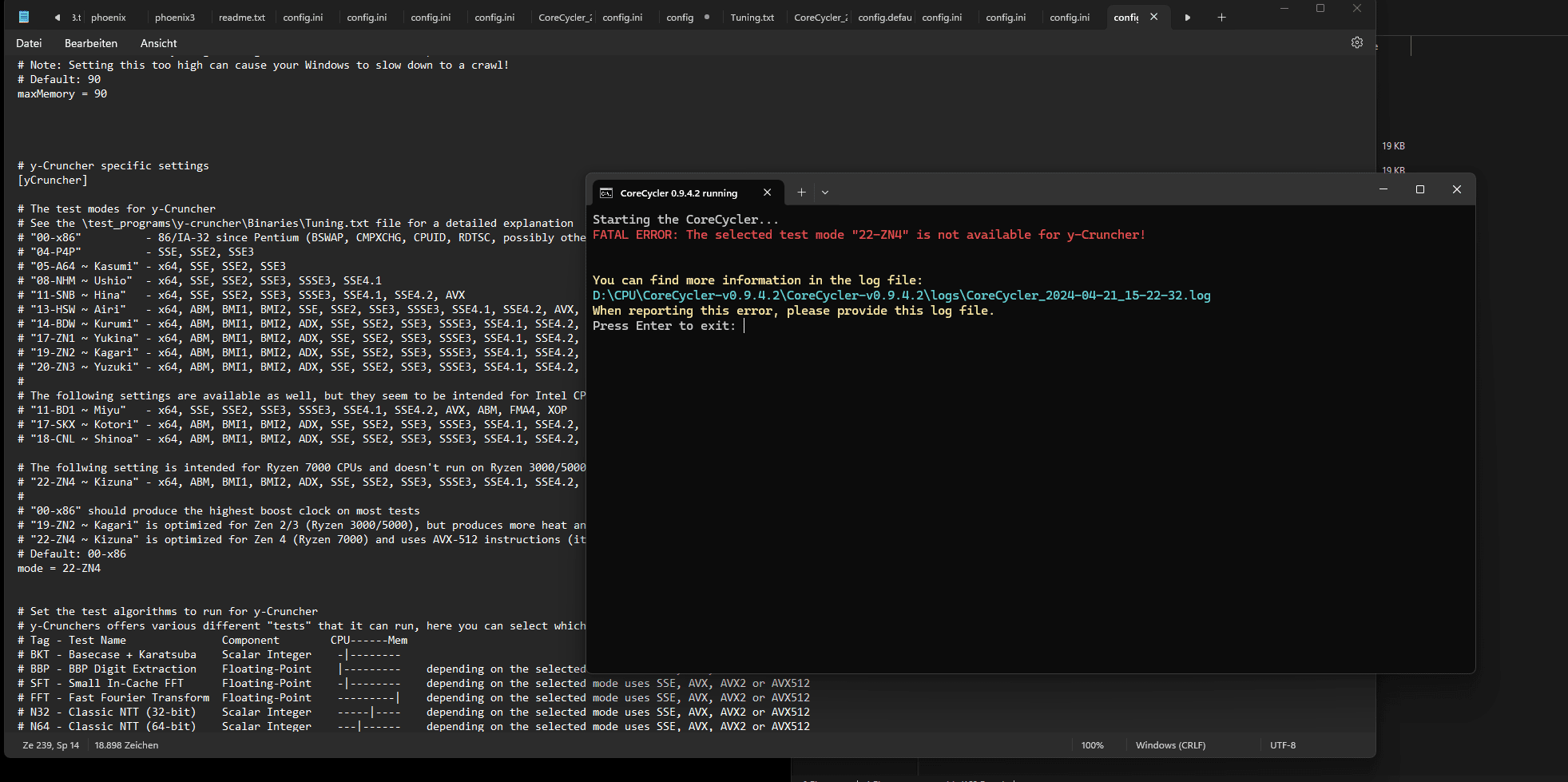

Ich bin zu doof den y-cruncher Test für Ryzen 7000 zu starten.
Was mache ich falsch?
mode = 22-ZN4 ~ Kizuna
nur "22-ZN4" reicht nicht :censored:
und btw. Kizuna testen ist zeitverschwendung ^^ - damit kannst lächerlich hohe PBO CO Werte fahren welche überhaupt nicht stabil sind
mode = 19-ZN2 ~ Kagari
ist womit du testen willst 8-)

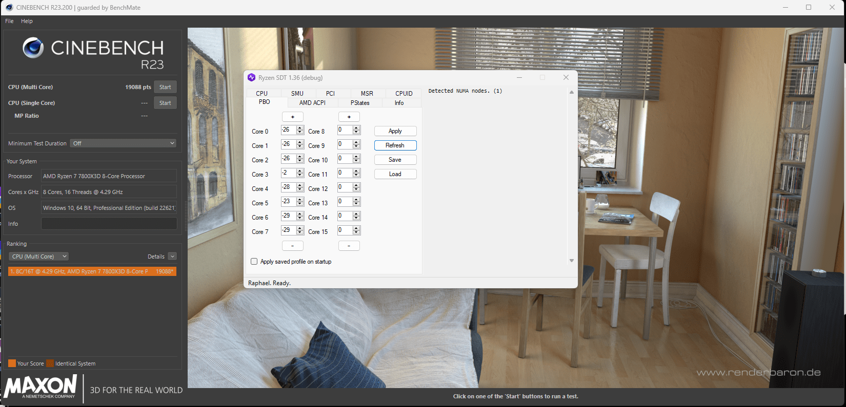

Ist bei mir bei 103 ähnlich. Core 6 +8, Core 3 +5 Core 2 +2 :(.
Deswegen habe ich ein Optimum bei 100.9 und Core 6 -20 gefunden, mit recht hohem Allcoreboost. Beim CB23 komme ich damit um die 19.000
Na geht doch, die 19K wollte ich knacken.
Wer hätte gedacht das die LLC so viel Einfluss auf die Leistung hat. CO geht so warscheinlich auch noch weiter runter.
Definitiv! LLC 8 MSI, oder 1 Asus?
1 ASRock : )
