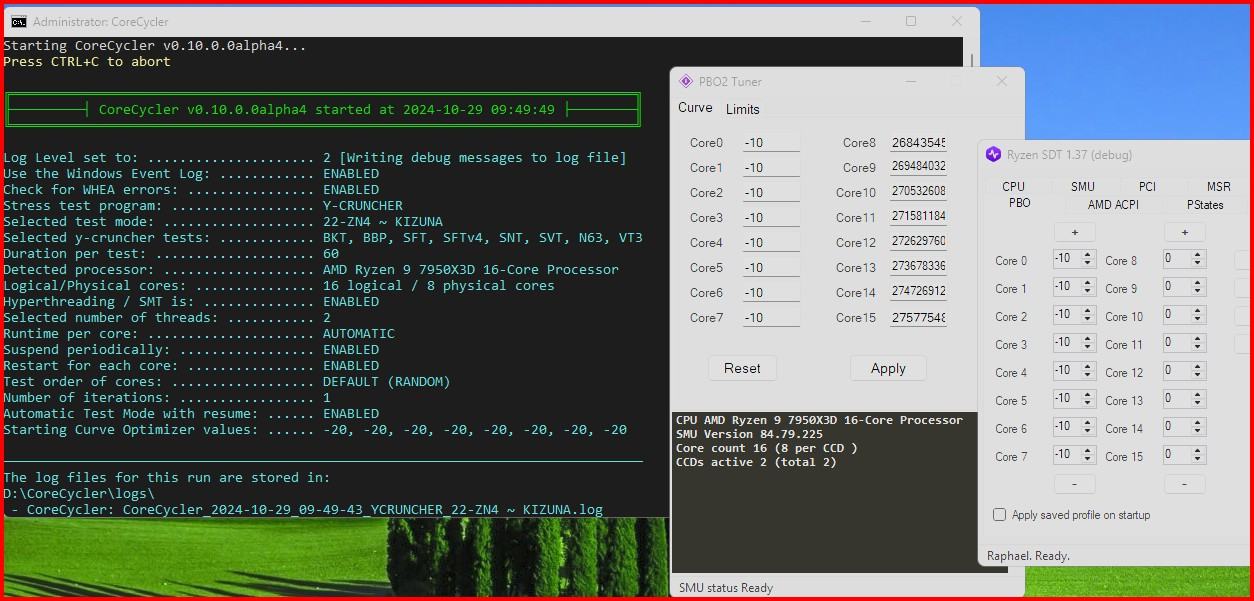

Die Automatische Spannungsänderung ist Murks!
Das ganze setzt du ja über den beiliegenden PBO2Tuner um. Problem das Ding startet nicht immer mit.
Normal kommt dank der ZenStates-Core.sys/dll ja ne Warnung die man 512635612x bestätigen muss, die bleibt aber oft aus, ergo läuft das Ding auch nicht und die vermeintlichen Änderungen sind nur Placebos.
Weiter stimmen die Werte nicht überein.
Als Startwert habe ich mal bei einem CCD über all -20 gesetzt, diese Werte sind nach 2 Jahren testen garantiert nichts stabil bei mir.
Öffne ich den PBO2 Tuner oder den Ryzen SDT sieht man das die Gesetzen -20 real -10 sind. keine Wunder als das diese Werte dann angeblich stabil sein sollen.

@raniell.o.bi.nnas
Die Anpassung der CO-Werte wird nicht von PBO2 Tuner übernommen, sondern von pbotest.exe. Vom gleichen Autor (PJVol), aber eben nicht das gleiche.
Bei dir scheint irgendwas Unvorhergesehenes vorzugehen. Hast du einen der CCDs deaktiviert? Der 7950X3D müsste eigentlich mit 16 Kernen & 32 Threads identifiziert werden, bei dir sind es nur 8/16.
Die Anzeige in den beiden Tools deutet auch darauf hin, dass da etwas nicht so ganz stimmt. Generell müsste man die CO Werte für alle Kerne definieren und nicht nur z.B. die für die ersten 8, ansonsten werden die Änderungen nicht durchgeführt. Da sollte dann allerdings auch eine entsprechende Fehlermeldung ausgegeben werden, die bei dir anscheinend aufgrund der falschen Erkennung der 16 Kerne nicht kommt.
Falls du einen der CCDs deaktiviert hast, dann aktiviere ihn mal und teste erneut. Wenn es dann geht, kann ich einen entsprechenden Hinweis in der Beschreibung für die Funktion hinzufügen. Oder evtl. gleich eine Warnung beim Starten ausgeben lassen.

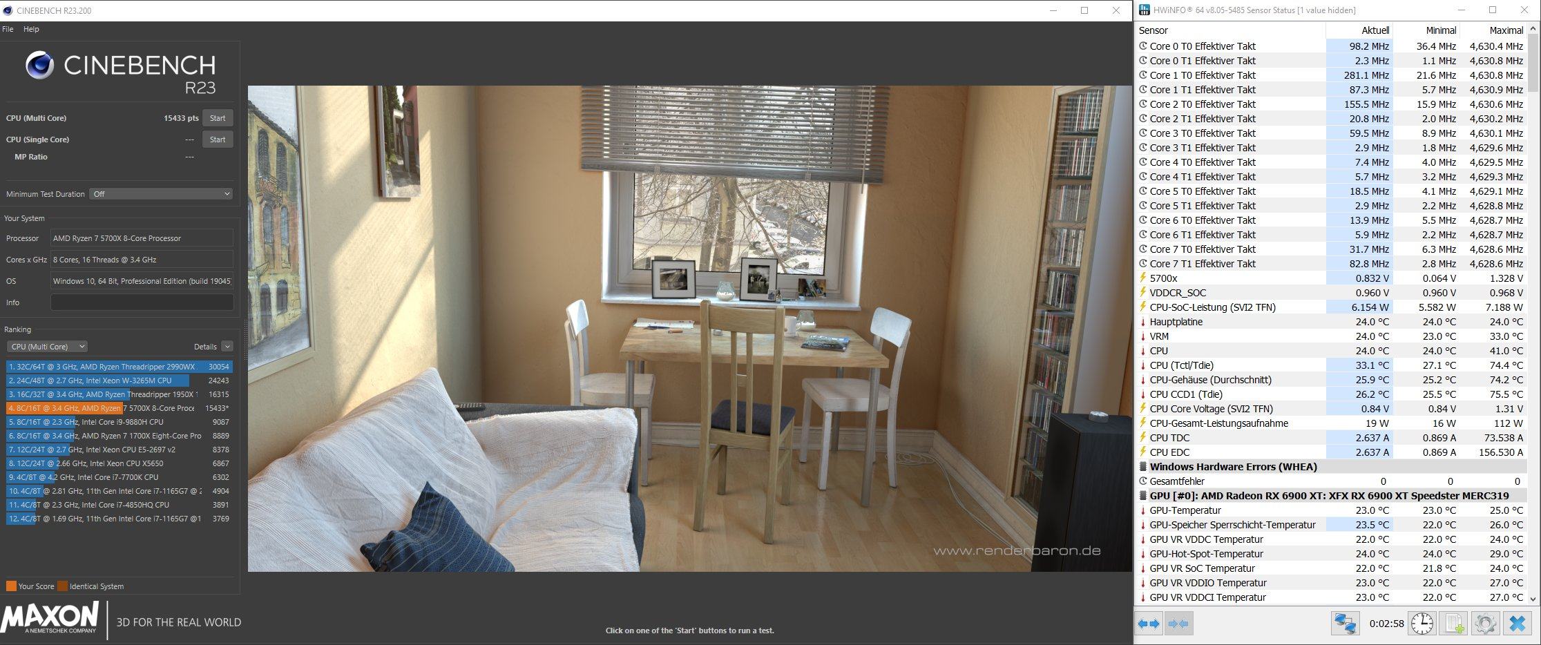

nachdem -30 auf jeden Fall instabil bei mir ist auf allen Cores, weil Freeze im CB23 versuche ich herauszufinden warum.

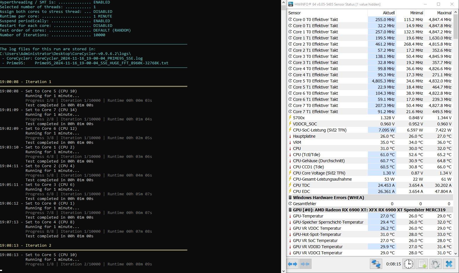

Core Cycler rennt und rennt bisher. Ich hab heute Nacht 12 Stunden laufen lassen, ohne Probleme. Aber evtl. wegen zu schwachen Default Einstellungen im Programm.
Hab jetzt mal 24-ZN5 ~ KOMARI laufen, immer 10min und er soll bei Fehler komplett stoppen. Ich lass das jetzt mal mehrere Stunden laufen, evtl. bis morgen wenn nichts passiert.
Wenn der aber nichts findet ist es ziemlich unbrauchbar irgendwie. CB23 hatte den Freeze beim normalen 30min Stabilitäts Run
Dauertests bringen nicht allzu viel. Es kommt mehr auf die verschiedenen Scenarien an.
Wenn CB23 crasht kannst du ja bestens damit den Fehler suchen. Zuerst auf den CCD beschränken und nachher auf den Core, wenn das überhaupt möchtest.
Core1 hat mir im Y-CRUNCHER 24-ZN5 jetzt Fehler geworfen. Bin dann mal von -30 auf -25 jetzt für diesen Core und hab wieder CB23 laufen lassen -> Freeze nach 15min :d
Aktuell läuft wieder der Core Cycler
teste mit
  • stressTestProgram = YCRUNCHER_OLD
  • mode = 19-ZN2 ~ Kagari
die anderen Optionen sind zu lasch beim testen, die belasten die enzelnen Cores nicht ausreichend. Damit kannste dir das ganze auch sparen
...aber das ist in diesem Thread auch schon lang durchgekaut worden ^^ ja ich weiß es sind 14 Seiten, ohne lesen und einarbeiten wird das aber nix
werde ich auch testen danke.
bisher schlägt der 24-ZN5 aber auch schon an. mal schauen aktuell 2 cores die mit -30 nicht mögen.
Habe Offset auf - 0,1 V gestellt und CO auf -20.
Gilt offensichtlich nur bei Einzelkernauslastung. Ich war mir nicht sicher, ob das MB überhaupt bei dem Offset startet.
