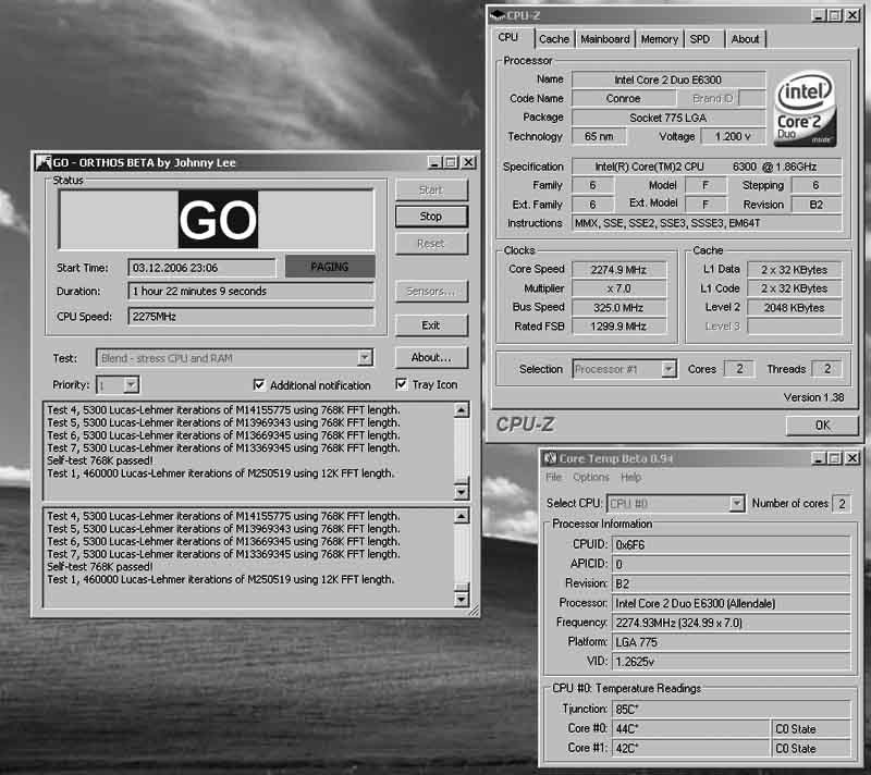

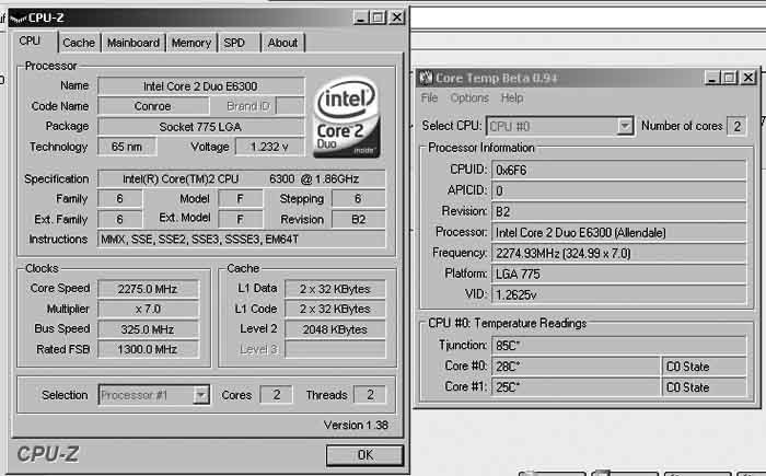

Hier jetzt nochmal meine übertakteten Temps.
idle Core#0: 28 Grad
idle Core#1: 25 Grad
Last Core#0: 44 Grad
Last Core#1: 42 Grad
Is wohl ganz OK bei 2275 MHz, denke ich mal.
