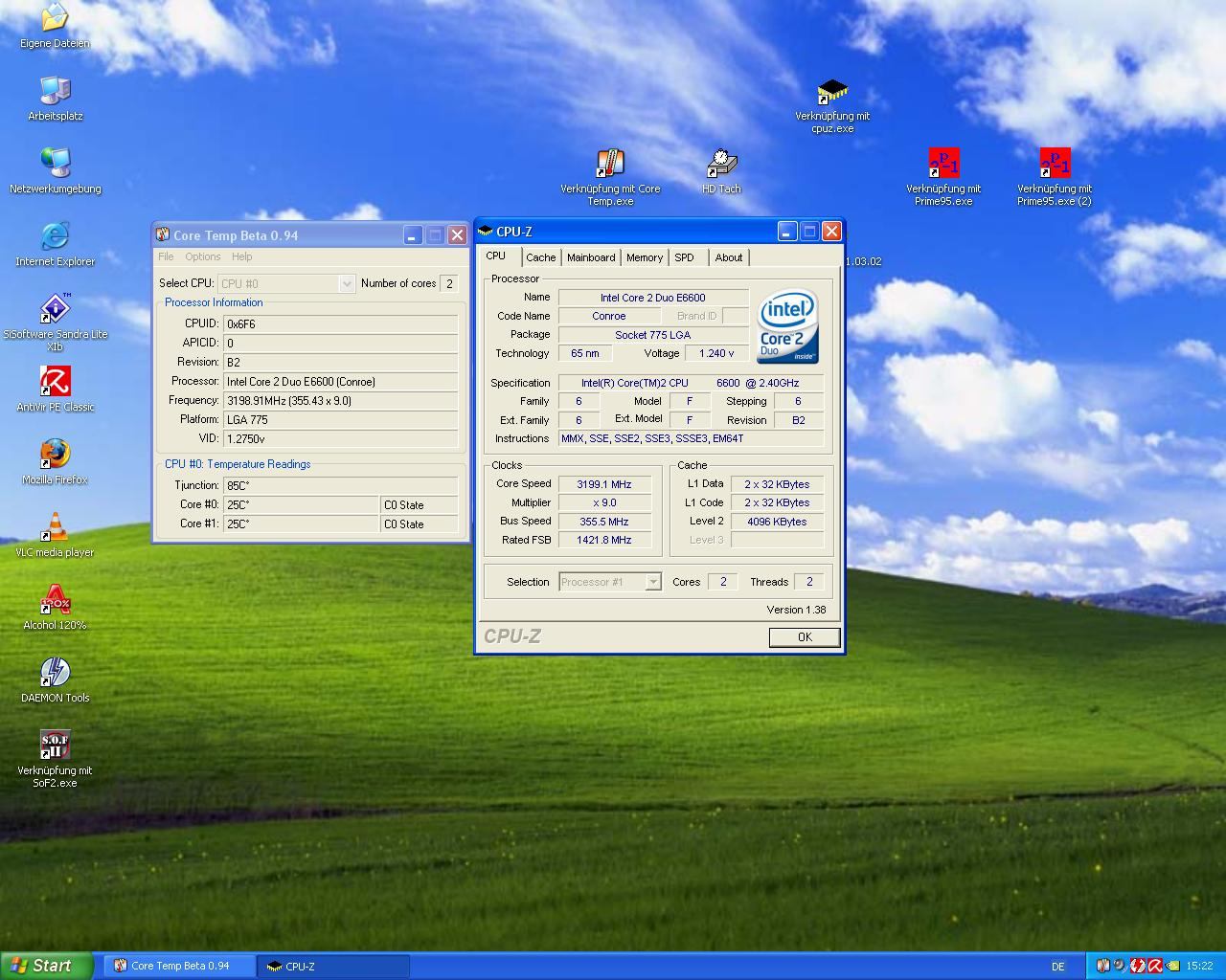

von wegen oberflächenwerte! :-[
kern 1 und 2 haben im idle 25 Grad ! :shot:
siehe pic!
scythe ninja plus scheint nicht das maß aller dinge zu sein :haha: !
nichts für ungut !!!
Guinnes

@mehmet: Coolermaster Hyper TX + sehr gute case belüftung.....
@niku83: wirste wohl nur durch erhöhung Vcore gebacken bekommen oder macht dein ram schlapp ? aber mir reichen 3.2 GHz locker :drool: .
beim meinem "alten" A64 4000+ war ich froh als ich 300MHz oc'en konnte :xmas:
gruß Guinnes

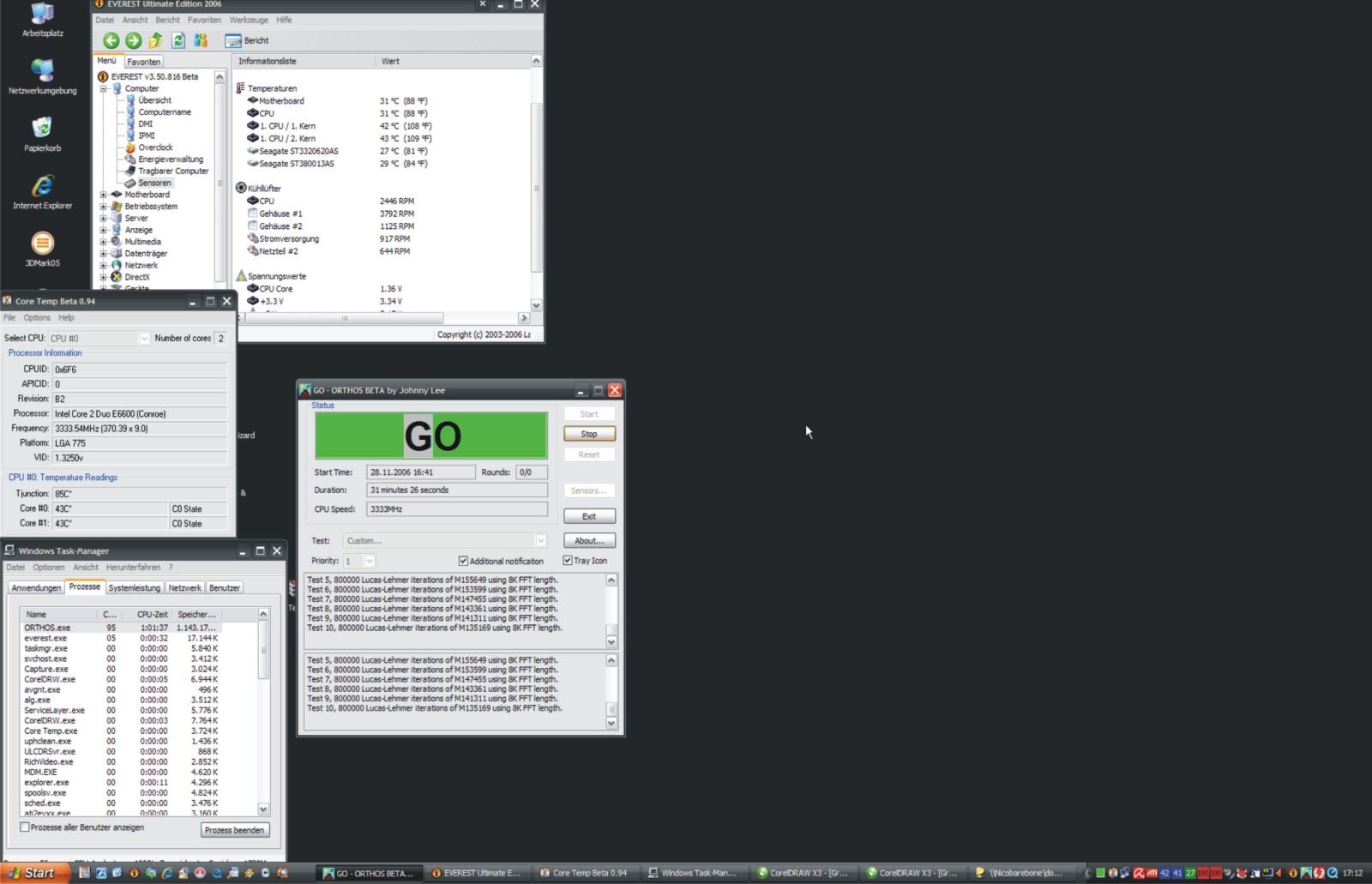

Im Moment läuft er mit 378 x 9 @ 1.3875V = 3378Mhz (28°C/41°C Core) und das seit 5min Orthosstable:)
Also CoreTemp Beta 0.94 gibt mir im Schnitt 5° höhere Werte aus, als dies ASUS Probe II macht. Da ich immer gerne auf Nummer sicher gehe, werde ich bei meinen OC-Versuchen lieber auf Core Temp vertrauen.
Und die VCore gibt mir ASUS Probe II auch um ca. 0,05V höher an als Core Temp.

So jetzt läuft er richtig gut. Ich glaub so lass ichs:shot:
