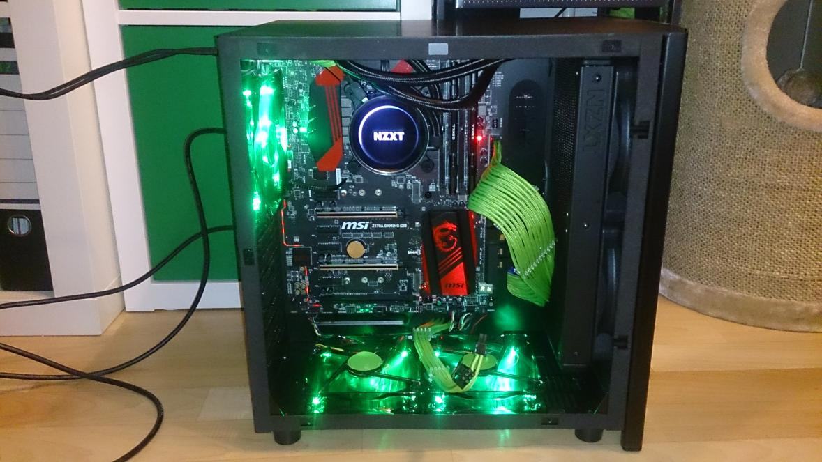

Mal nen Update...ist aber noch im Aufbau, da ich immer noch auf meine m.2 960 evo warte. Grafikkarte befindet sich noch im alten rechner...
Mal getestet ob das Teil läuft und bissl im Bios rumgespielt.
Lautstärke ist ok, wenn die Lüfter auf niedrigster Drehzahl laufen, dann höre ich fast nur die noch nicht konfigurierte Pumpe der AIO. Auf das Kabelmanagement freue ich mich jetzt schon...ganz schön viele Kabel für einen so kleinen Raum. ;)

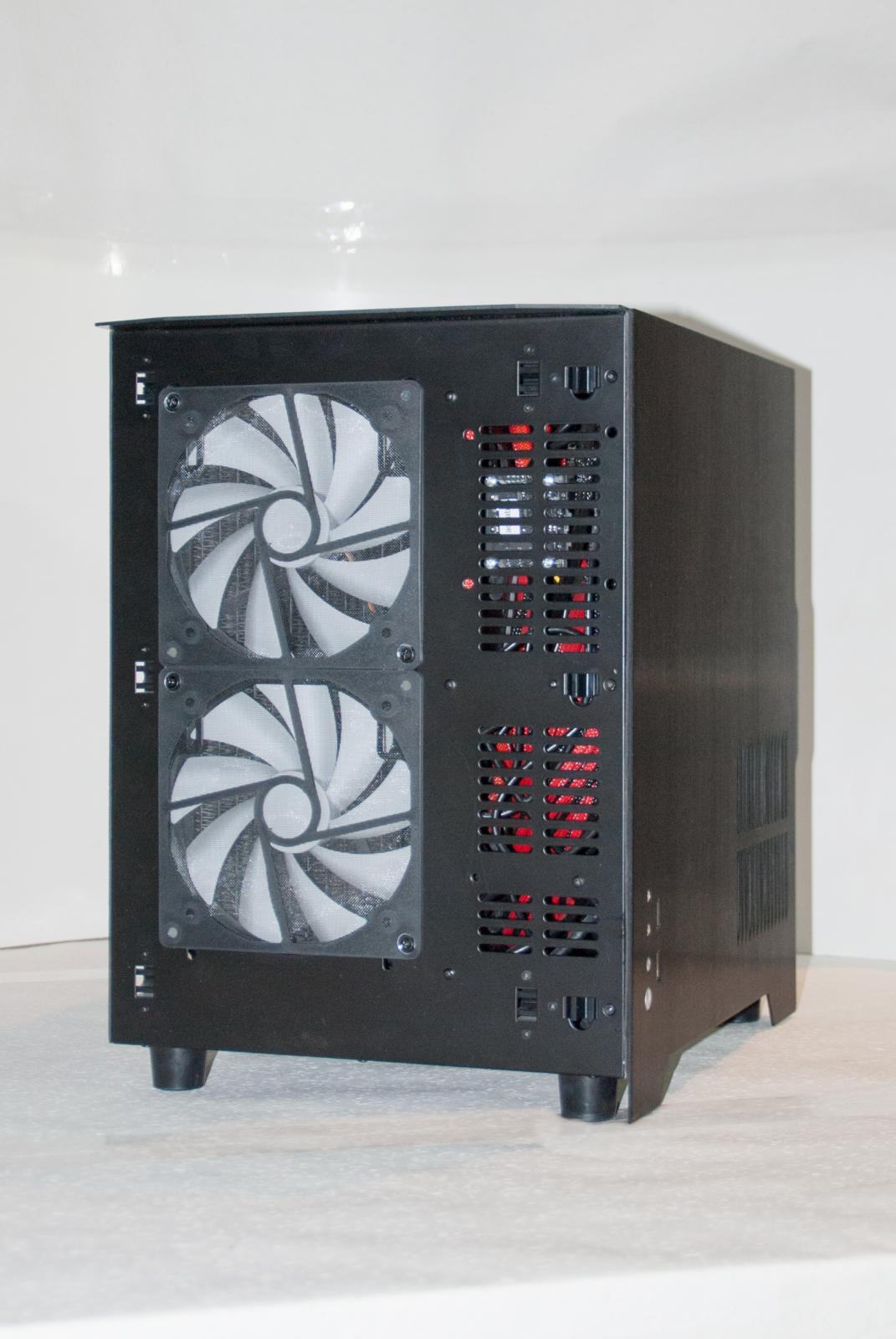

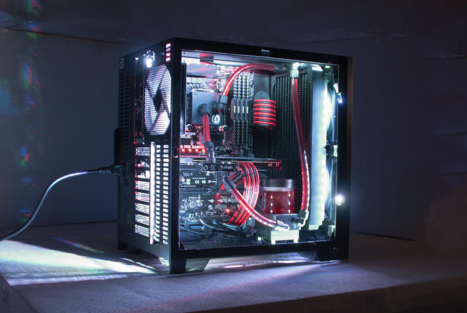

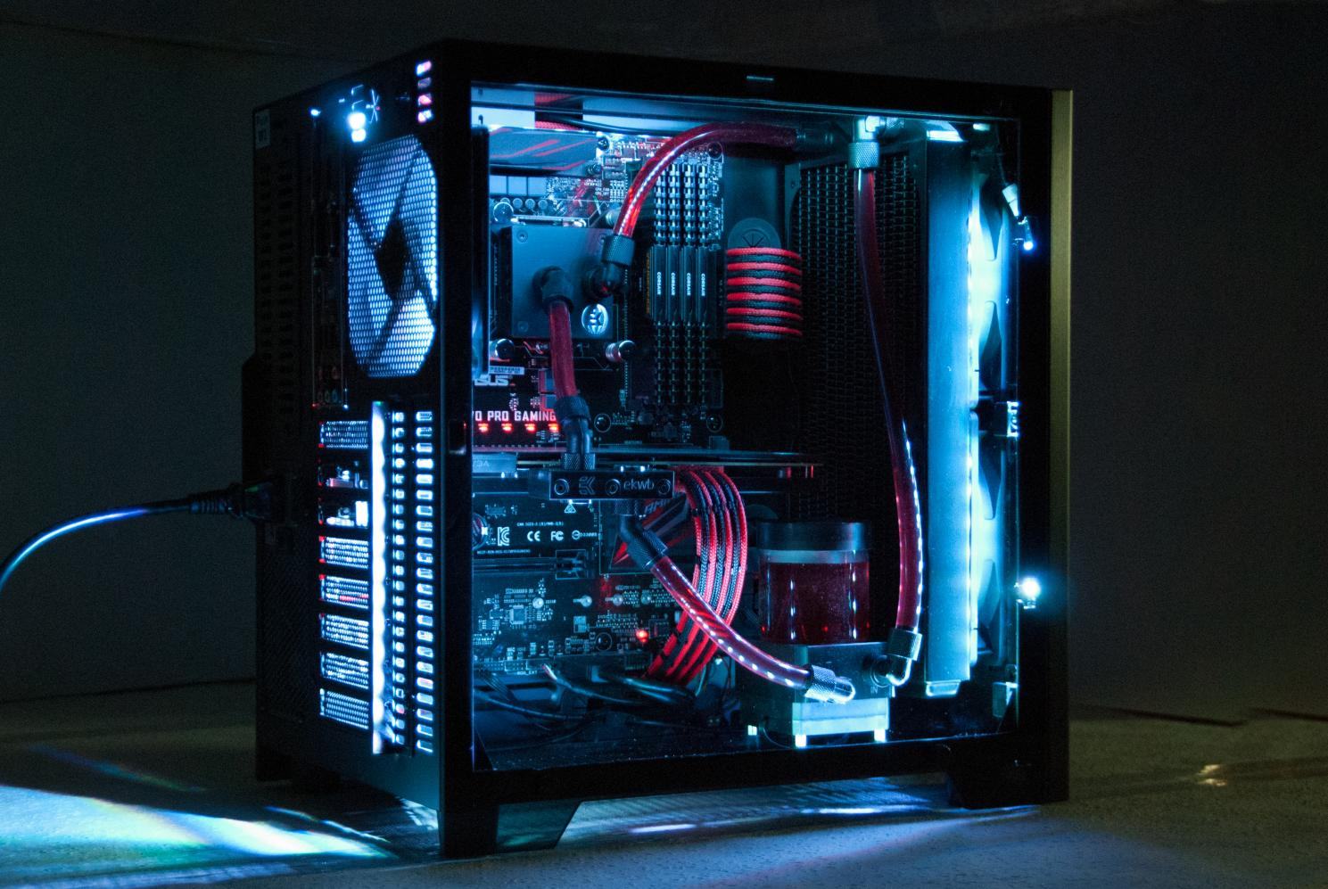

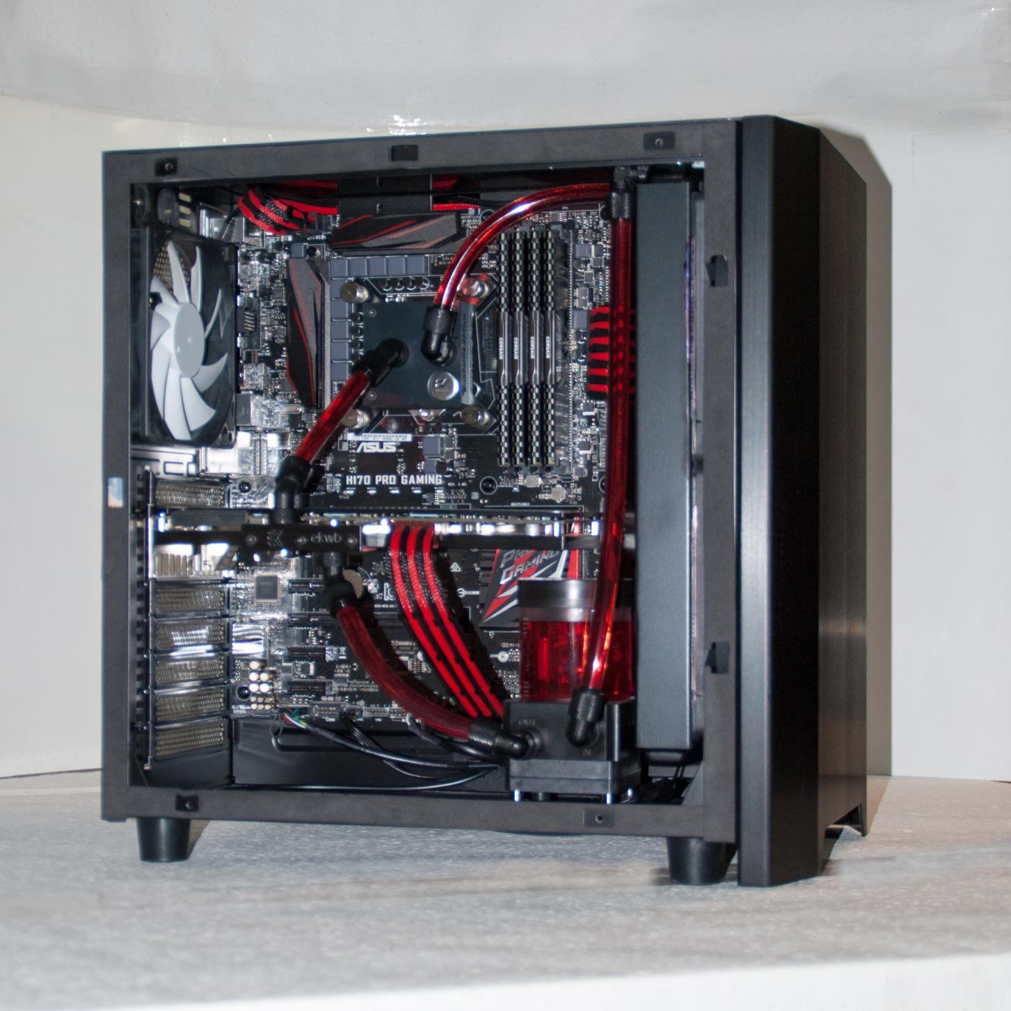

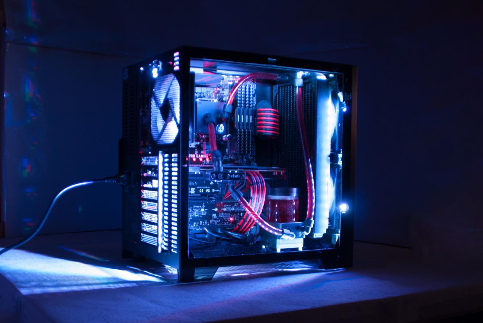

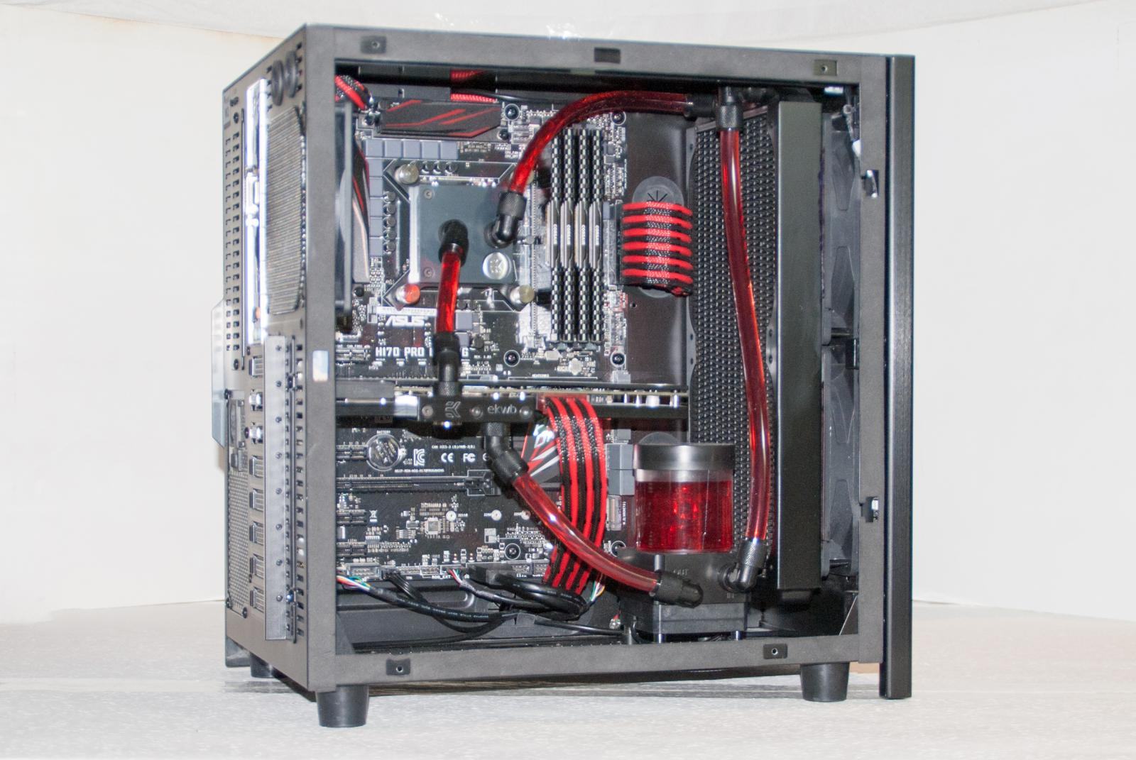

So, hier nun mein Jonsbo/Cooltek W2.
Hardware:
  • Mainboard: ASUS H170 Pro Gaming
  • CPU: Intel i5 6500
  • RAM: 32GB Corsair Vengeance LPX
  • GPU: EVGA GeForce GTX 970 SSC ACX 2.0 4GB GDDR5
  • SSD: 1 x Crucial M4-CT256M4SSD2 256GB
  • HDD: 2 x Samsung HD103SD 1TB (Raid 0)
  • Gehäuse: Cooltek W2 (Jonsbo W2)
  • Netzteil: Enermax MODU82+ 625W
Kühlung:
  • CPU: EK Water Blocks EK-Supremacy MX - Acetal
  • GPU: EK-FC970 GTX ACX - Acetal+Nickel
  • GPU Backplate: EK-FC970 GTX ACX Backplate - Black
  • Pumpe inkl. AB: EK Water Blocks EK-XRES 100 SPC-60 MX PWM
  • Radiator: MagiCool Copper Radiator - 280
  • Schlauch: PVC 11/8mm Clear
Modding:
  • LED Treiber: Aqua Computer Farbwerk
  • LED Strips: Aqua Computer Farbwerk RGB
  • Sleeve: MDPC-X
  • Cable Combs: Icemodz Black Ice Open
  • Entkoppelung HDD-Käfig: InLine Gummi Unterlegscheiben
DSC_0133.jpg DSC_0130.jpg DSC_0129.jpg DSC_0150.jpg DSC_0157.jpg DSC_0159.jpg
Hab schon einiges hier gelesen, trotzdem noch ein paar Fragen an die Besitzer eines W2:
1. Gibts ne gescheite Lösung zur Entklopplung der HDDs in der Nebenkammer?
Ja, ich habe zwischen HDD Käfig und Gehäuse diese InLine Gummi Unterlegscheiben verwendet. Sind super dafür geeignet und vibrieren tut nichts mehr am Gehäuse.
2. Braucht man zwingend nen Lüfter für die Nebenkammer? (80mm sind ja meist etwas lauter)
Habe keinen drin und meinen Festplatten geht es gut bei um die 40 Grad. Sind auch nicht mehr die neusten.
Danke und schöner Aufbau! Hast du noch n Bild mit allen Seitenteilen?
Die im dunkeln sind mit allen Seitenteilen. Mir fehlt leider derzeitig mein Stativ und die bisherigen Bilder im beleuchteten Raum sind eher mies. :( Da kommen demnächst noch welche. Hatte auch noch eins von der anderen Kammer, aber es war zu unscharf, das wollte ich so nicht veröffentlichen.

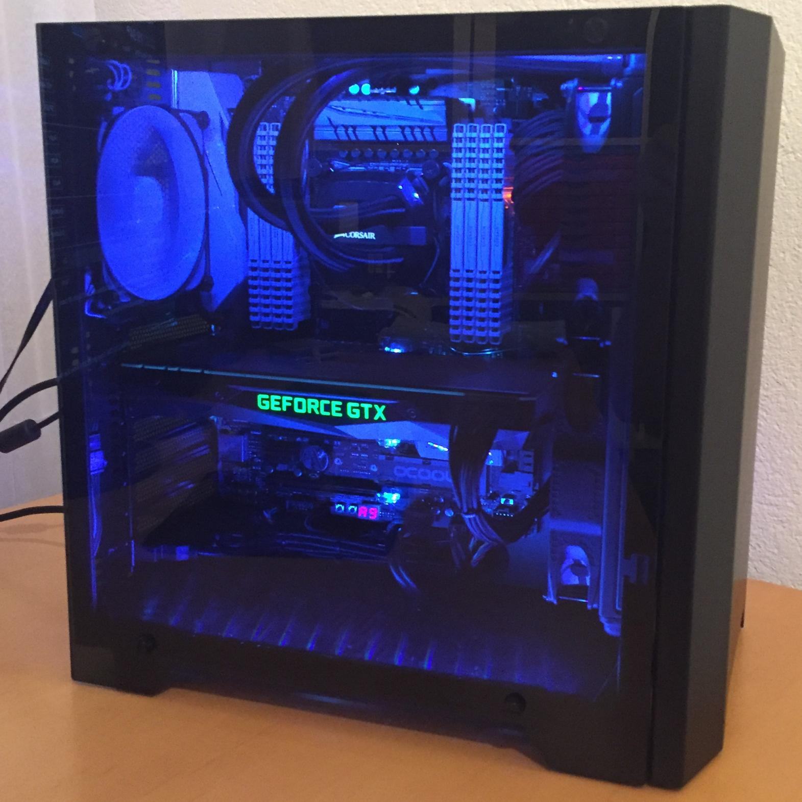

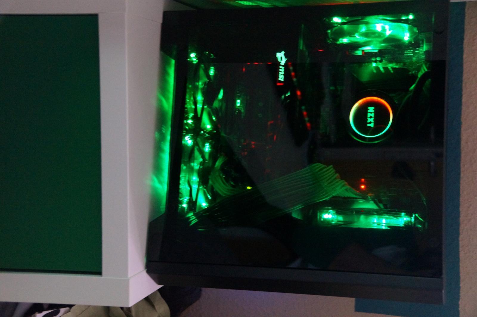

So mal ein Update von mir:
Bildquali is mies...aber so auf die schnelle...
