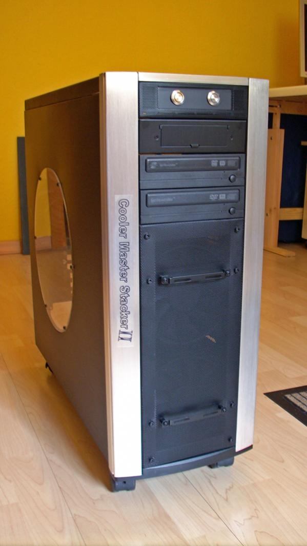

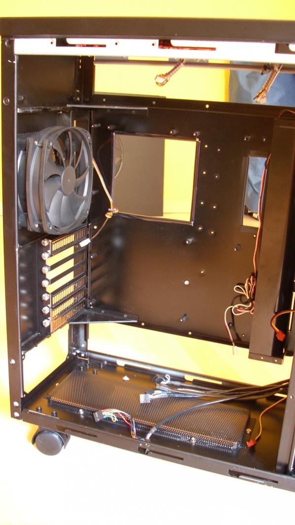

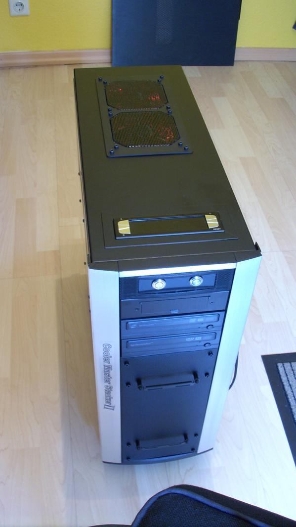

Mein Stacker
Noch nicht ganz fertig, aber auf gutem weg......

Shicker Stacker. Front sagt mir nicht so zu, aber sonst schick.
Schwarzer Innenraum kommt gut. Das "alte" Stacker wäre auch DAS Gehäuse für mich, wobei der Rebel auch nicht so schlecht ist - und ich den zusätzlichen Platz auch nicht bräuchte.
Oha. Ein weiterer Stacker mit schwarzem Innenraum. Und den hässlichen Netzteilkäfig haste auch schon raus. Weiter so!
Die Front würde mir auch besser gefallen, wenn sie durchgehend wäre und die Laufwerke direkt mit verblendet. Hast du die Aluprofile vorne oben (die unter dem Plastikwulst sichtbar werden, sobald man ihn entfernt) verspachtelt?
@Mr.Miyagi
Jepp, erst mit Glasfaserspachtel, dann Feinspachtel.Als Abschlussleiste oben habe ich ein 10mm Aluminiumstreifen eingefügt. Ein Verblenden der gesammten Front hielt ich für unpraktisch. Außerdem übersteigt das meine Handwerklichen möglichkeiten, da ich keine so tolle Werkstatt wie viele hier habe, und viel improvisieren muss.
