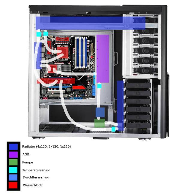

ich will mir eine WaKü im ATC840 aufbauen. Zu kühlen sind folgende Komponenten:
Intel Ci7 920 @3,6 GHz
Asus Rampage II Extreme (MIPS Fusionblock)
ATI 4890
Ich dachte an einen Quad Radiator oben, einen Dual vorne und einen single hinten. In etwa soll das dann wie auf dem Bild aussehen.
Glaubt Ihr man bekommt einen Quad Radiator oben unter? Das Belüftungsgitter langt zwar nicht bis über den vierten Lüfter, aber dafür ist das Gitter breiter als der Radiator und es sollte genug Luft angesaugt/abgeblasen werden können.
Gruß Flo
einen quad wirst du nicht unter bekommen, einen dual in der front ist auch nicht gerade das optimale, aber das würde wenigstens gehn..
