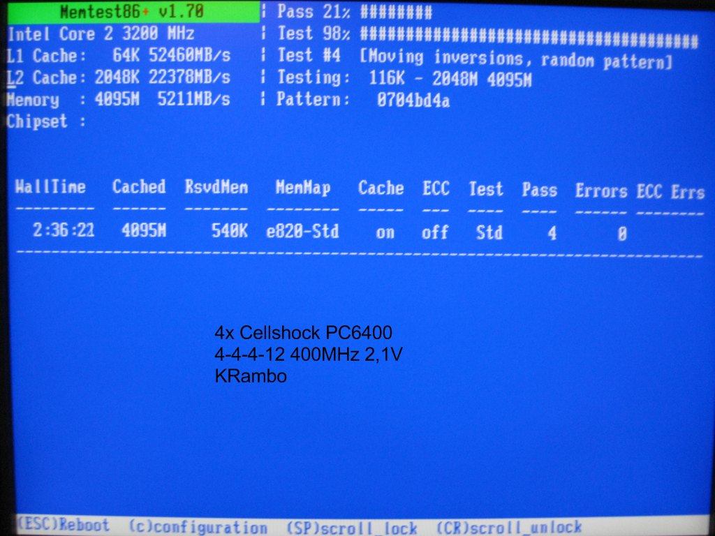

Hab jetzt mein 2. Pärchen 6400er V1 und sie laufen ohne Probleme @ 2,1V 400MHz 4-4-4-12 :bigok: ich liebe die Cellshocks :love: hab Memtest86 ~2,5h durchlaufen lassen ohne Fehler. Screen im Anhang :)
Einziges Problem is dass sich Vista seit der Speicherverdopplung neu aktivieren möchte. Alles kein Problem, wenn der Mist nicht sagen würde, dass die Lizenz schon aktiviert wurde. Is ja auch so, nur is das meine erste größere Hardware-Änderung, wenn man das überhaupt so bezeichnen kann. Per Telefon kann ich auch nicht mehr aktivieren, da kommt nur so ne doofe Ansage ich soll es innerhalb der Geschäftszeiten probieren. Wartet nur bis ich einen der Mitarbeiter da an die Leitung kriege :mad: is ja echt das letzte, solche Probleme hab ich zum ersten Mal...
Was ich allerdings positiv hervorheben möchte: so flott wie jetzt war Vista vorhin mit Sicherheit nicht, es flutscht nur so vor sich hin, eine wahre Freude :)
