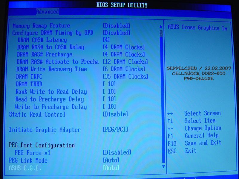

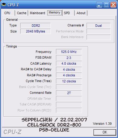

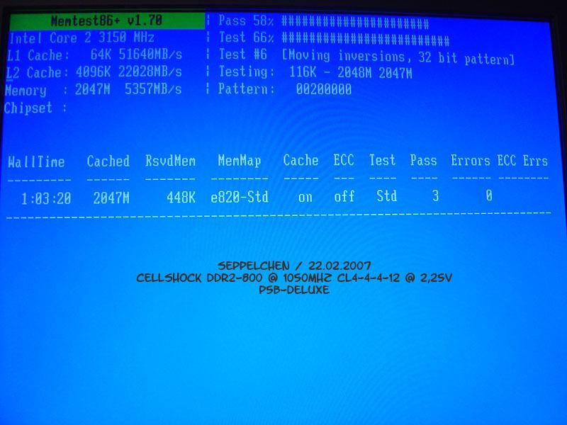

So da wolln wir mal :)
Habe CL4 getestet, vielleicht später noch CL5 - Spannung habe ich maximal 2,25V eingestellt.
@ [KM] SeLecT, ich habe die Timings wie bei den bisherigen Ergebnissen mit hinzugefügt.
PC6400 || 525MHz || 2,25V || 4-4-4-12 || P5B-Deluxe || 0804 || Luft || seppelchen
