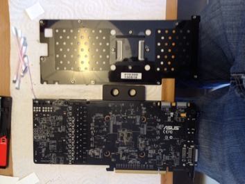

So.
Backplate & Phobya CPU Kühler ist drin und der EKWB sitzt auf der ASUS.
Leider kann man die ASUS Backplate nicht weiterverwenden :( (zumindest nicht ohne Bearbeitung der Backplate)

Die BP hat Abstandshülsen eingepresst und an mehreren von den Abstandshülsen sitzt jetzt eine Schraube vom ekwb Kühler.
Die BP liegt also auf dem Schraubenkopf auf und du kannst die halt nicht montieren.
Hülse irgendwie rausbekommen oder um die Hülse sauber ausschneiden.

Edit./ die hwluxx app lässt nur kleine Fotos zu .. ich Probiers über abload ^^

Hier das Bild der BP in groß

Wegen deinem Problem mit der Backplate...Korrigiert mich wenn ich falsch liege aber ich kenne das von anderen Kühlern so dass die Kühler immer zusammen mit den Backplates montiert werden. Sprich du müsstest die Schrauben vom Kühler jetzt wieder rausdrehen, die Backplate auflegen und dann die Schrauben wieder eindrehen.
Hi.
Das geht nicht.
Bei den Asus Karten sitzt der Kopf der Schraube (von der Backplate) auf der Seite des Chips.
Da da jetzt aber der ekwb sitzt kann man da nichts mehr reindrehen.
Glaub mir, man bekommt die Asus BP nicht zusammen mit den ekwb montiert. Außer Bearbeitung der BP.
Die BP der Asus nutzt auch eine ganz andere Schraubengröße als der ekwb
Hier.
Da siehst du von der BP Seite aus keine Schrauben. (Ausser die vier vom GPU Kühler)
