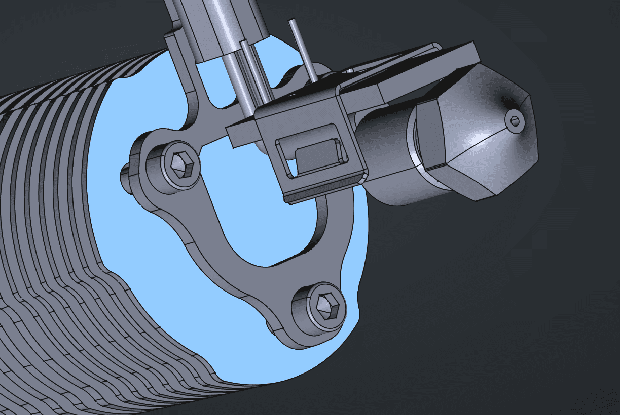

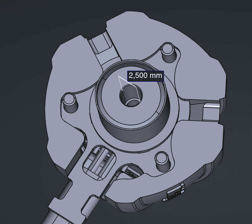

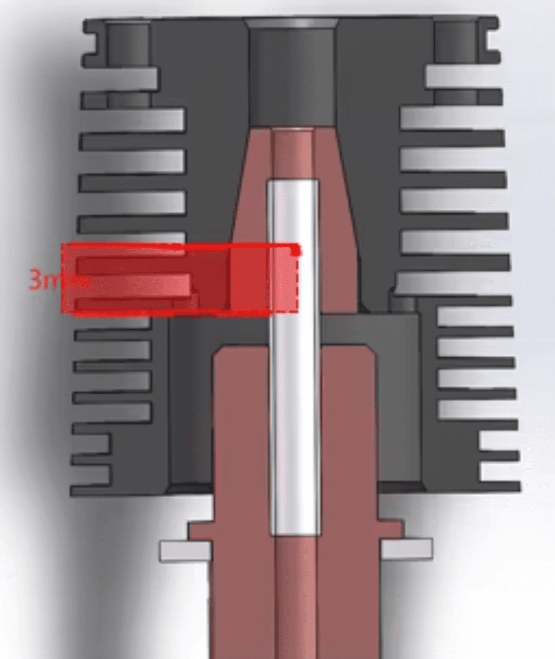

Ich habe mir mal die Step von TriangleLab gezogen und das Rapido Ace analysiert:
Also die Tube vom Heatbreak hat wohl 2,5mm Außendurchmesser:

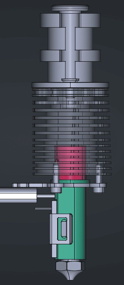

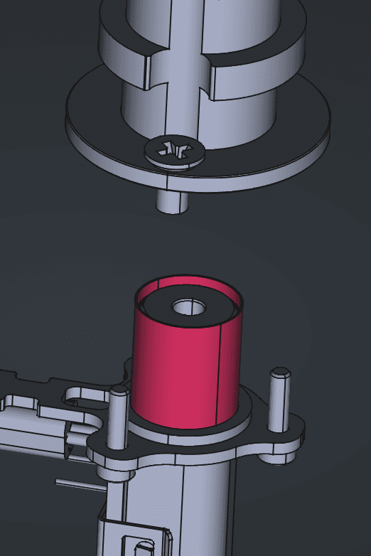

Der Teil mit dem Hotend ist ziemlich dick und verschwindet auch im Kühlkörper und ist durch Isoliermaterial mechanich mit dem Coldend verbunden.
Man sieht die über das Hotend geschobene Isolierhülse (rot):
Leider ist das Coldend im 3D Modell nicht ausgeformt (wahrscheinlich um einfaches kopieren zu erschweren).
Daher kann ich die Passung zwischen Hotend + Isolierhülse und Coldend nicht nachmessen:
Aber auf der Trianglelab Webseite welche ich verlinkt hatte, sind Bilder zusehen, das dort wohl kaum bis kein Spiel ist.
Damit ist die Heatbreakt-Tube wohl komplett von mechanischen Belastungen befreit.
Wäre auch das einzige was Sinn macht, wenn man das schon komplett umkosntruiert umd die Unzulänglichkeiten des Originals zu beheben.

So sieht das im Zusammengebauten Zustand aus, mehr geben die 3D Daten nicht her:

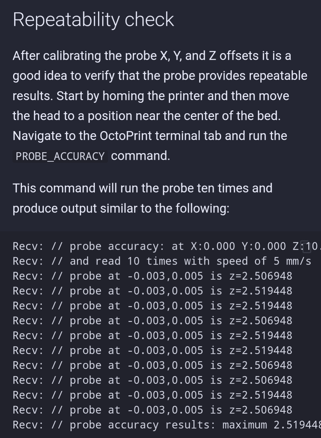

Teste Mal mit:
PROBE_ACCURACY
Passt eig auch:
run 1: probe accuracy results: maximum 2.386868, minimum 2.371423, range 0.015445, average 2.383151, median 2.384161, standard deviation 0.004136
run 2: probe accuracy results: maximum 2.389489, minimum 2.385561, range 0.003928, average 2.387614, median 2.387568, standard deviation 0.001258
Ich teste die Tage weiter, mache nochmal den PROBE_EDDY_CURRENT_CALIBRATE_AUTO CHIP=btt_eddy neu.

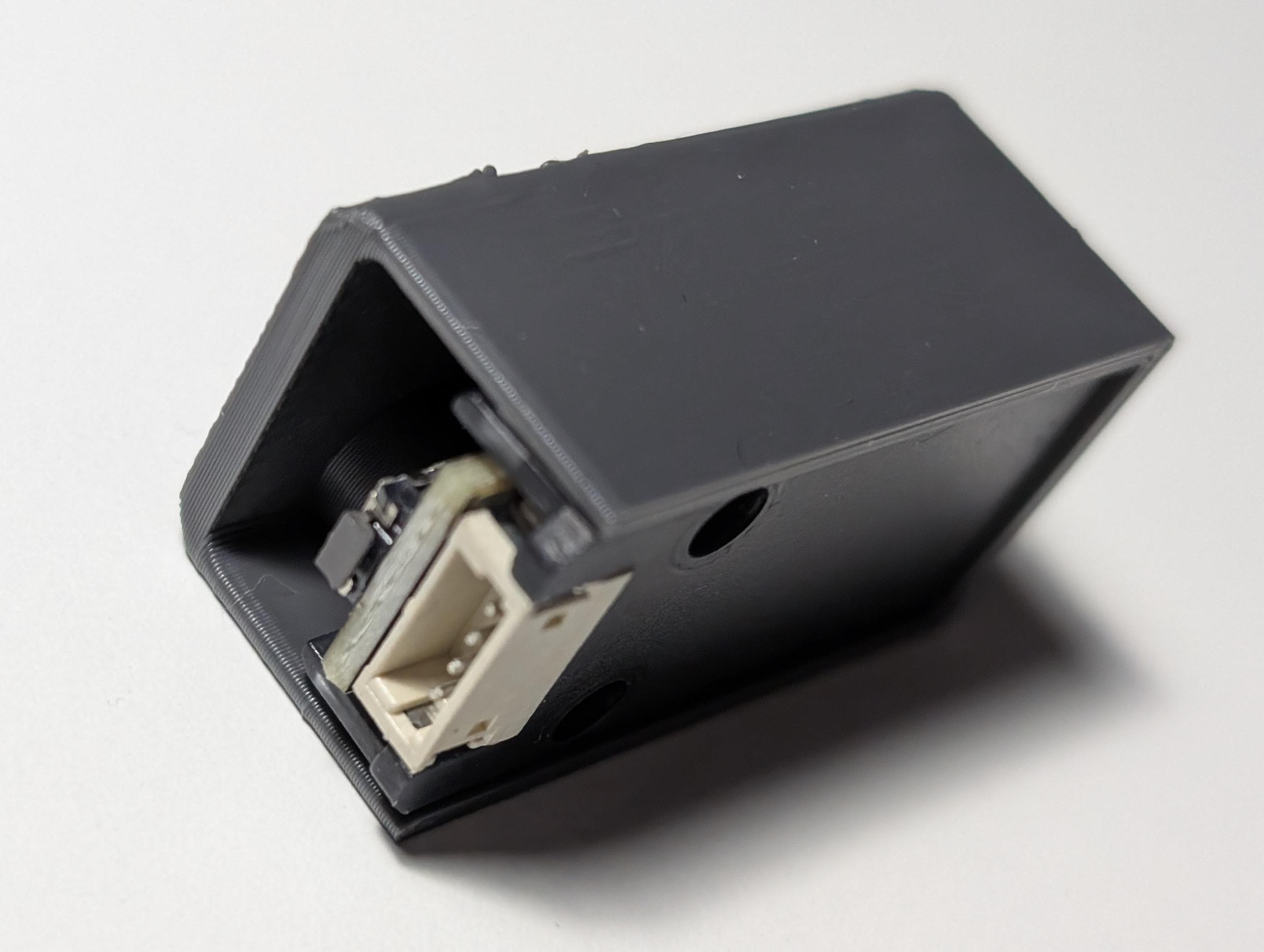

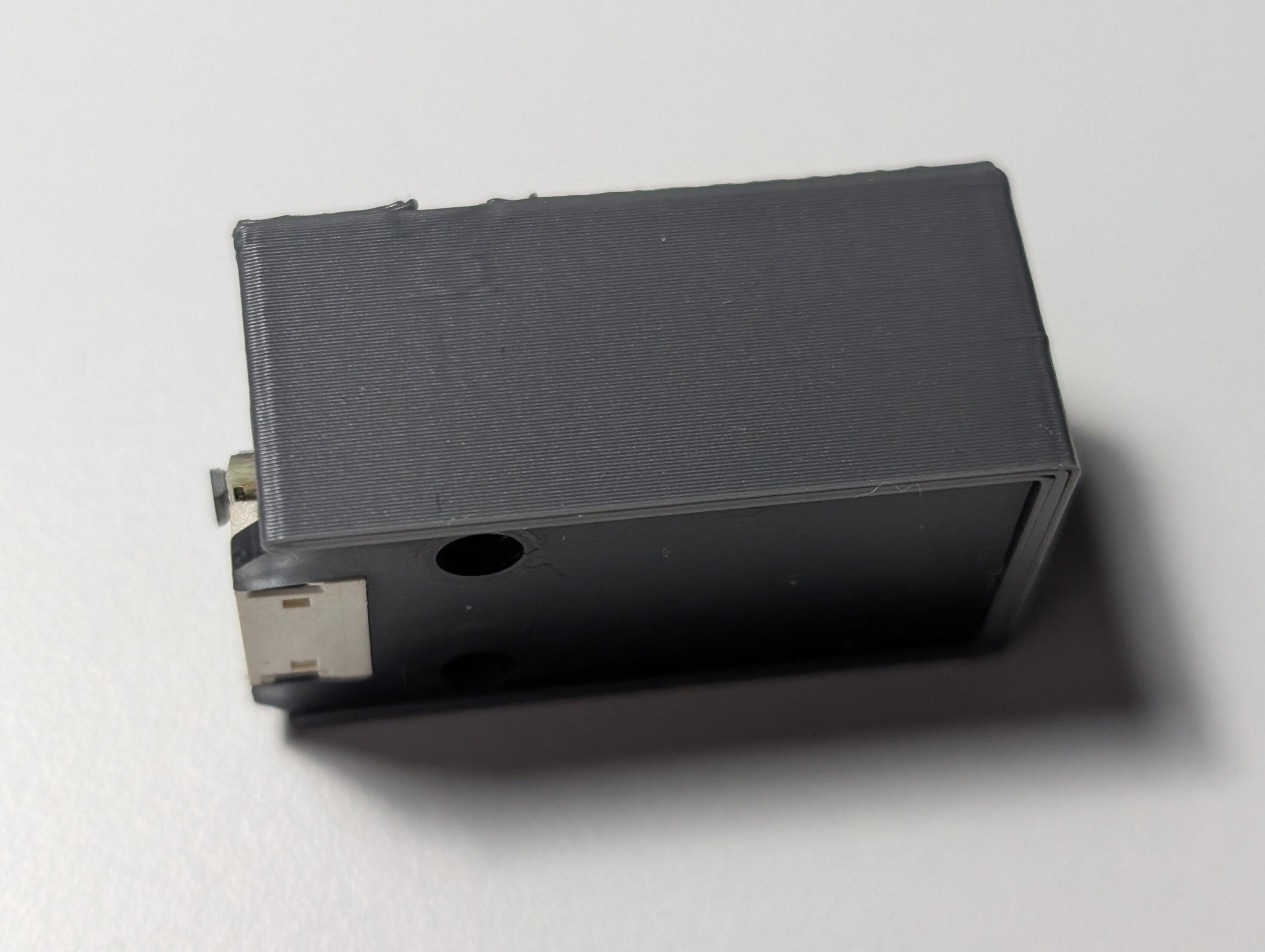

Oh man eben fällt mir ein, das ich mit dem Rapido Ace HF gar nicht mehr meinen Eddy nutzen kann.
Denn den müsste ich höher setzen, aber dann funktioniert das mit dem TAP nicht mehr :wall:
Es ist jetzt schon verdammt knapp:
EDIT:
OK, wenn ich hinten die gewinkelte Buchse auslöte und eine gerade einlöte, sodass das Kabel horizontal nach hinten weg geht, dann dürfte es gerade so ausreichen 😬
EDIT2:
Den Schalter müsste ich auch noch ablöten, sowie das Gehäuse weglassen, dann hätte ich 0,8mm Platz :fresse:
Zum Glück gibt es schon ein Gehäuse für das Ding, das man dann einfach im Slicer oben abschneiden kann:
Muss ich eben nur die Buchse tauschen und den Schalter ablöten oder gegen einen anderen tauschen.
Da finde ich bestimmt was in meiner Krimskrams Kiste.

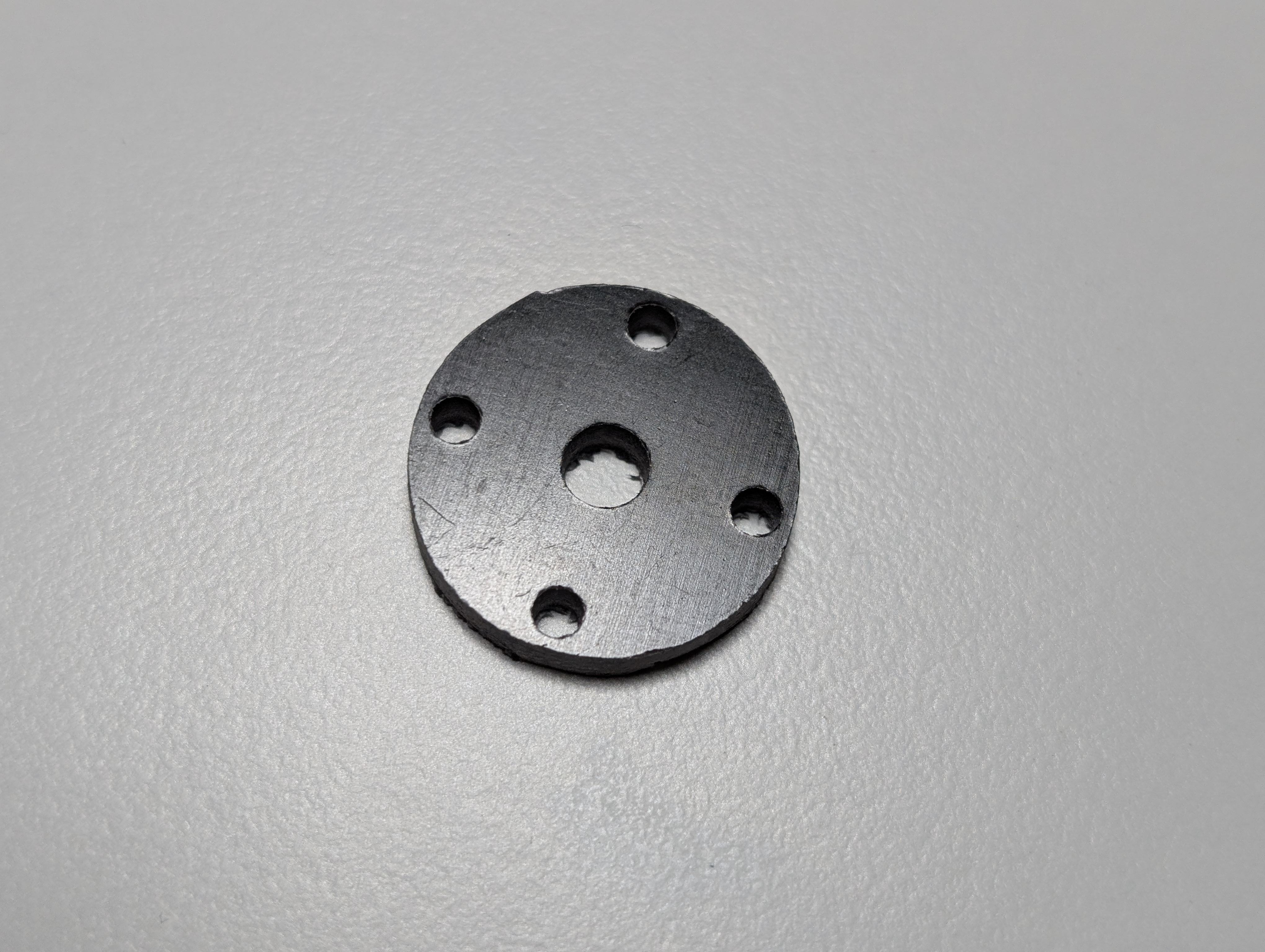

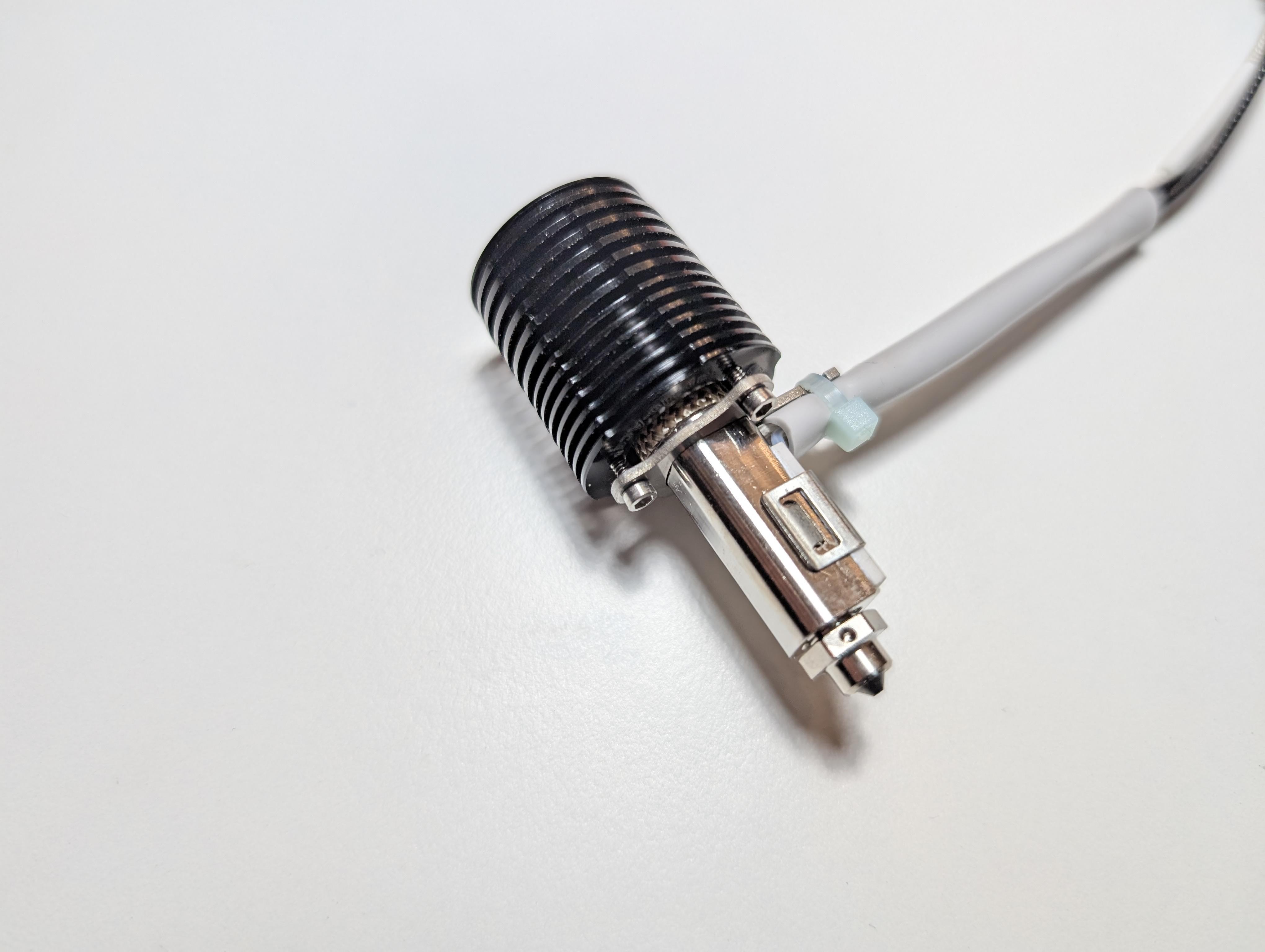

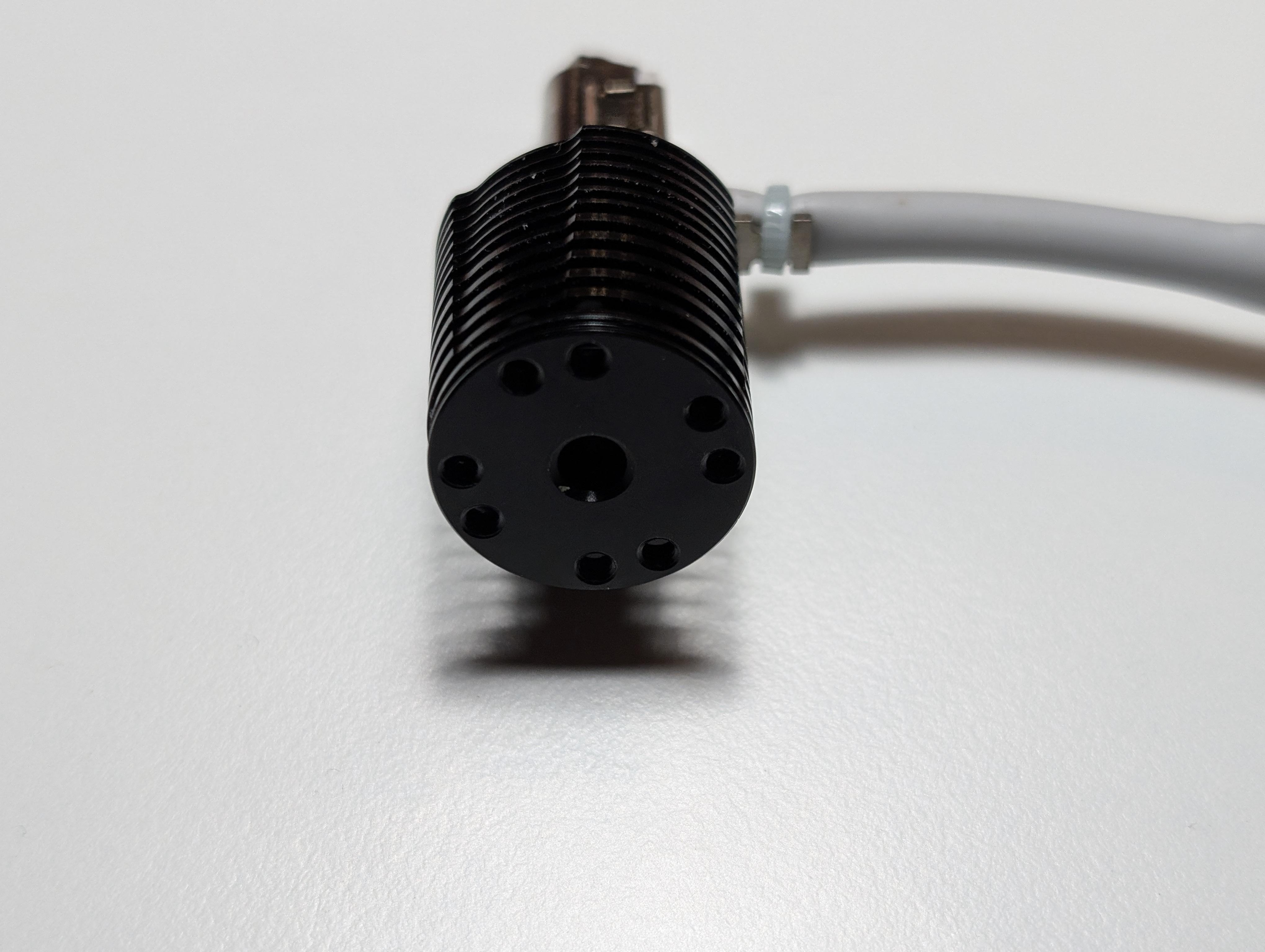

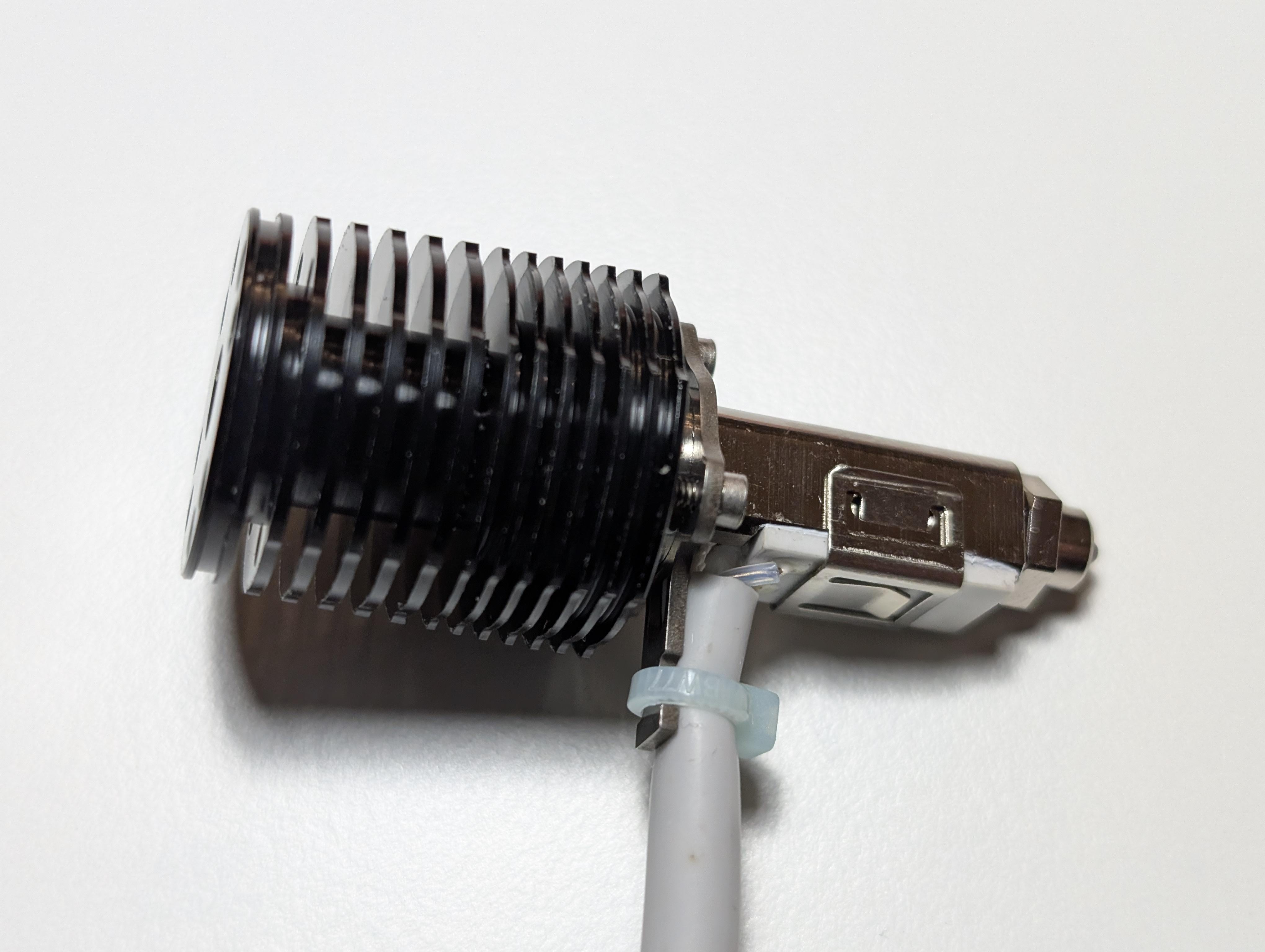

So das neue Hotend ist da:
PXL_20241127_190006953.jpg PXL_20241127_185817807.jpg PXL_20241127_185827357.jpg PXL_20241127_185912700.jpg
Das letzt Bild ist der mitgelieferte Abstandshalter damit das Hotend genau so lang ist wie ein normales Rapido.
Ich hoffe die Stecker kommen bald, damit ich die Platine vom Eddy umlöten kann, dann kann ich den ganzen Krempel einbauen.

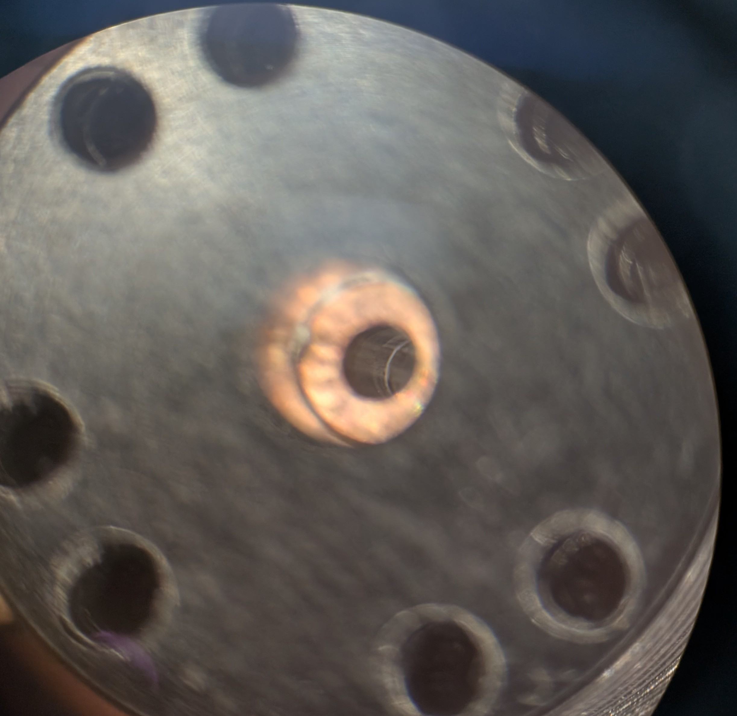

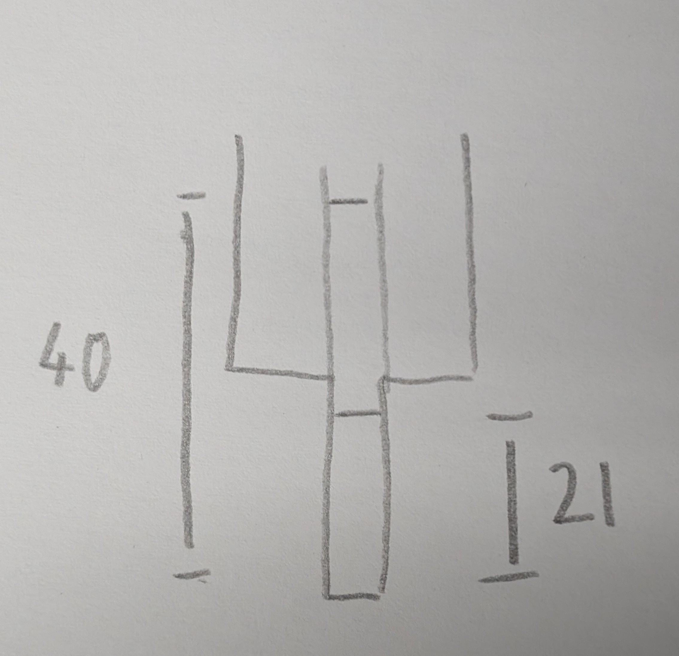

So ich habe mir das Rapido Ace jetzt Mal unter dem Mikroskop angeschaut. Dort ist zu sehen, dass es im Heartbreak selbst 2 Absätze gibt, wahrscheinlich durch die Zusammenführung einzelner Teile.
Einen bei 21mm und einen bei 40mm, von der Unterkante der Düsenverschraubung gemessen:
Der Absatz bei 21mm:
Der Absatz bei 40mm:
Der Absatz bei 21mm ist stärker ausgeprägt und lässt sich mit einer Dünnen Spritzennaden richtig gut erfühlen. Aber nur wenn man von unten (Düsenseite) fühlt. Von der Coldendseite ist der Absatz nicht zu spüren, wahrscheinlich so gewollt?
Der zweite Absatz (40mm) ist kaum ausgeprägt.
Ich hoffe jetzt nur, das die Absätze nicht zu Problemen führen.

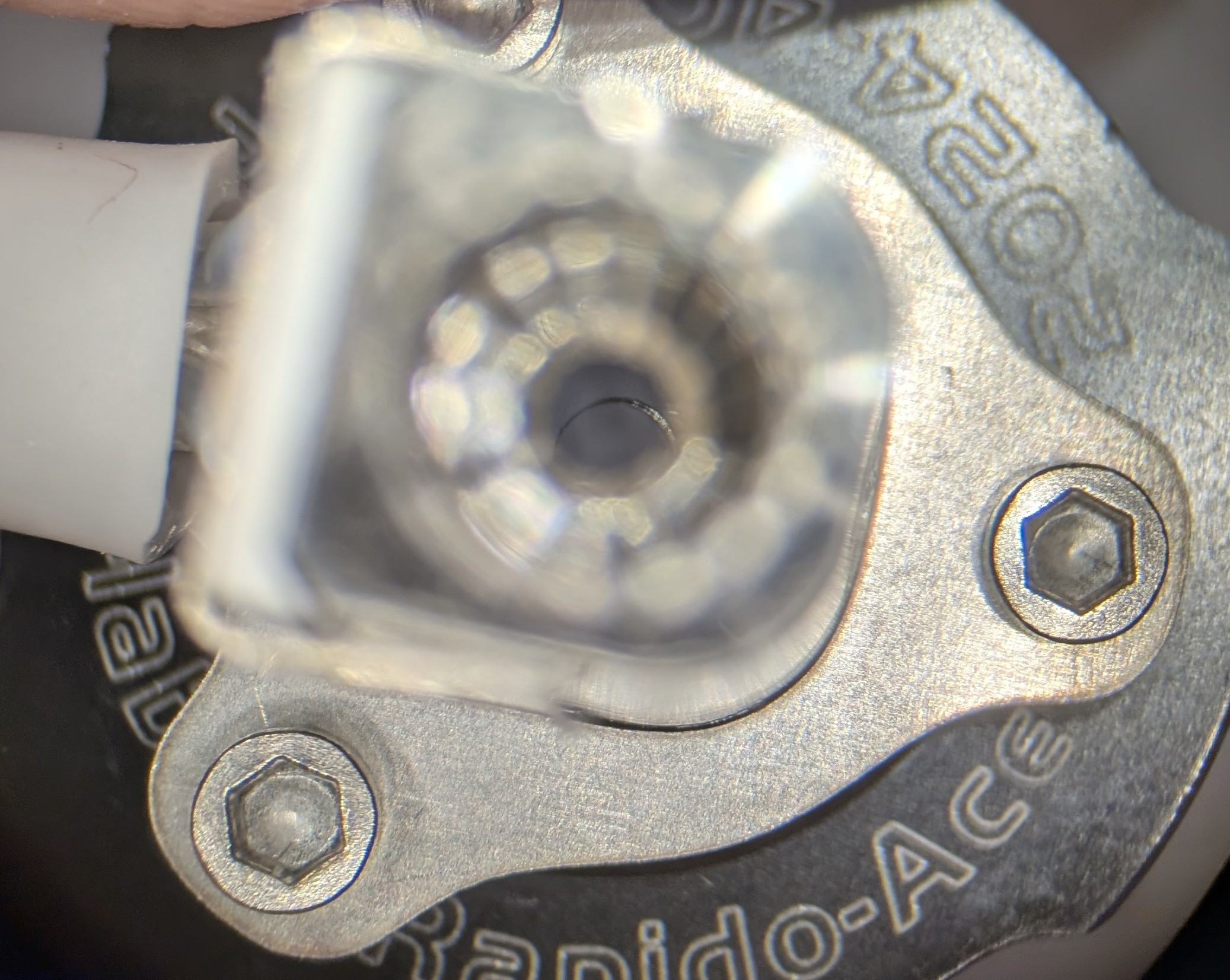

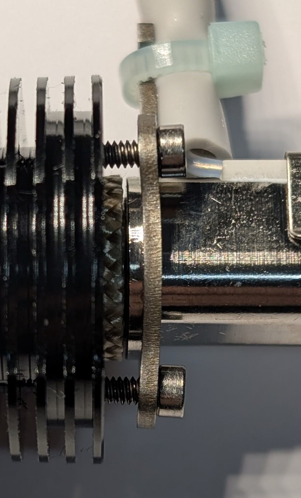

Anbei noch ein Bild der Verschraubung des Heartbreak, hier wurde mitgedacht und Federstahl verwendet, sodass das Drehmoment sowie ein ungleiches Anziehen der 3 Schrauben keine Auswirkung auf das Heatbreaktube hat:
Edit 2:
Der Anfang und das Ende der Heatbreaktube sind genau die beiden Absätze (die silberne Tube in den rot-braunen Teilen):
Die Verschraubung ist aber derbe schief
